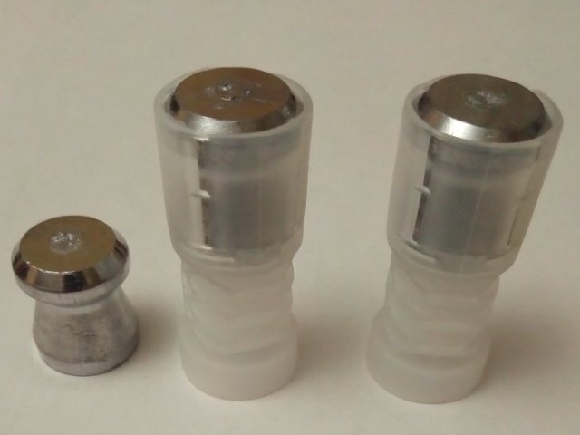

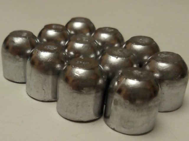

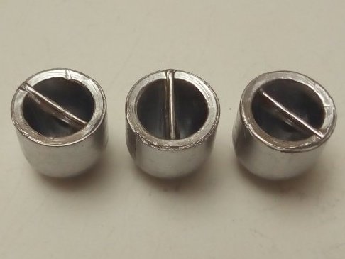

    Пуля 12к колпачек Lee вес 24 грамма подкалиберная. Цена 6 грн.
    Пуля 12к колпачек Lee вес 24 грамма подкалиберная + ПК Спорт-28. Цена 8 грн.
    12k-lee-24-gramm.JPG lee-24-gramma-4.JPG lee-24-gramma-3.JPG 12k-lee-5.JPG sport-28.JPG
    Пуля 12к колпачек Lee вес 24 грамма подкалиберная рекомендации по релоаду:
    капс мощный
    NobelSport 688 DFS
    Cheddite CX 2000
    Fiocchi 616 DFS
    навески:
    капс 688 + порох Шостка СП-Спорт 1,40 грамм
    капс 688 + порох Шостка СП-З-К 1,50 грамм
    капс 688 + порох Nobel Sport VECTAN 206sv 1,25 грамм
    капс 688 + порох Nobel Sport VECTAN 206v 1,45 грамм
    капс 686 + порох Nobel Sport VECTAN D20 1,35 грамм

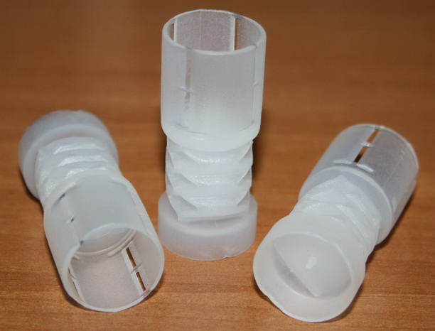

    пыж-контейнер Спорт-24 или Спорт-28
    Особенности пули - пуля легкая дает комфортную отдачу при стрельбе из помпы или переломки, уверенно перезаряжает полуавтомат, основное предназначение - самооборона, стрельба в тире, плинк (развлекательная стрельба), охота на животных весом до 100 кг. Пуля колпачкового типа не дает рикошетов при попадании в преграду сразу плющится - то есть имеет экспансивность.

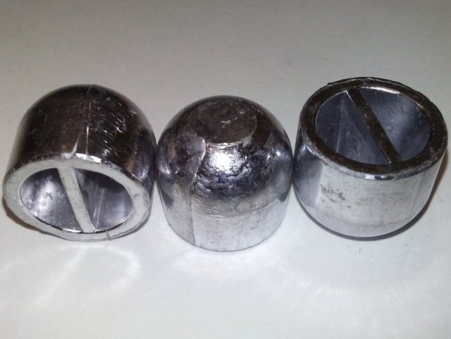

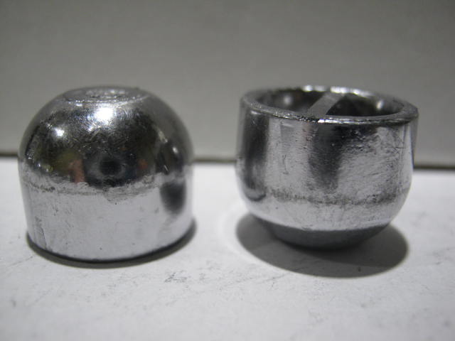

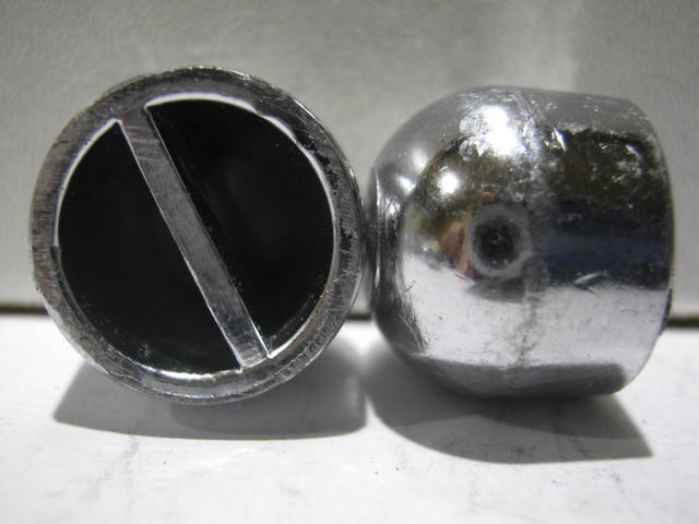

    Пуля 12к колпачек Lee вес 28 грамма подкалиберная. Цена 6 грн.
    Пуля 12к колпачек Lee вес 28 грамма подкалиберная + ПК Спорт-28. Цена 8 грн.
    Пуля 12к колпачек Lee вес 28 грамма подкалиберная рекомендации по релоаду:
    капс
    NobelSport 686
    навески:
    капс 686 + порох Шостка СП-З-К 1,60 грамм
    капс 686 + порох Nobel Sport VECTAN D20 1,45 грамм

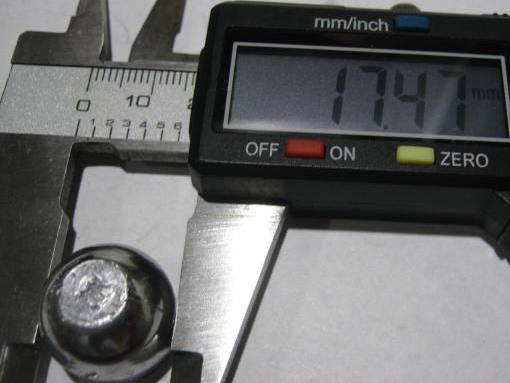

    Пуля 12к Lyman вес 28 грамм подкалиберная (диаметр 17,3 мм) Цена 8 грн.
    Пуля 12к Lyman вес 28 грамм подкалиберная (диаметр 17,3 мм) + ПК Спорт-28 Цена 10 грн.
    Пуля 12к Lyman вес 30 грамм подкалиберная (диаметр 17,3 мм) Цена 8 грн.
    Пуля 12к Lyman вес 30 грамм подкалиберная (диаметр 17,3 мм) + ПК Спорт-28 Цена 10 грн.
    Пуля 12к Lyman вес 33 грамм подкалиберная (диаметр 17,3 мм) Цена 8 грн.
    Пуля 12к Lyman вес 33 грамм подкалиберная (диаметр 17,3 мм) + ПК Спорт-28 Цена 10 грн.

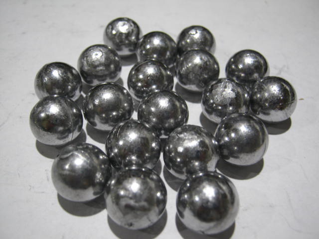

    Пуля 12к ШАР Lee вес 30 грамм подкалиберная. Цена 6 грн.
    Пуля 12к ШАР Lee вес 30 грамм подкалиберная + ПК Спорт-28. Цена 8 грн.
    Пуля 12к ШАР Lee вес 30 грамм подкалиберная рекомендации по релоаду:
    капс
    NobelSport 686
    навески:
    капс 686 + порох Шостка СП-З-К 1,70 грамм
    капс 686 + порох Nobel Sport VECTAN D20 1,50 грамм

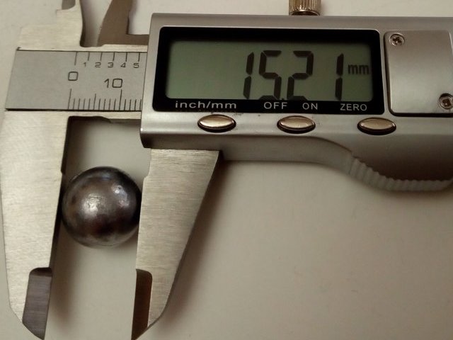

    Пуля 20к ШАР вес 20 грамм калиберная (диаметр 15,2 мм). Цена 10 грн.

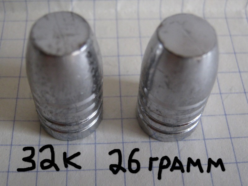

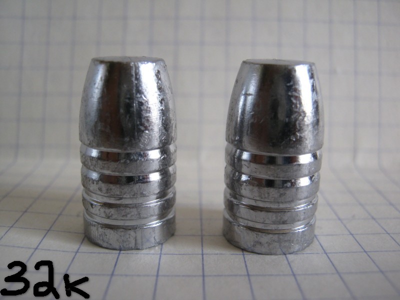

    Пуля 32к вес 26 грамм калиберная (диаметр 12 мм) Цена 20 грн.
    Пуля 32к 26 грамм парадокс не нужен. Пуля тяжелая рассчитана на крупную дичь крепкую на рану - например подсвинок кабан. Но можно и копыто стрелять. Экспансивное раскрытие в тканях на уровне 200% увеличение в диаметре. рекомендации по релоаду:
    капс центробой или жевело
    Вариант-1 порох Nobel Sport A0 0,7 грамм
    Вариант-2 порох шостка СП-З-К 0,8 грамм
    Вариант-3 порох шостка СП-Спорт 0,7 грамм
    Вариант-4 порох Сокол 0,8 грамм
    На порох картонная прокладка 1 мм, затем пыжи пробковые или пенопластовые столбик сантиметр-полтора, сверху пуля и картонная прокладка, залитая воском с канифолью.

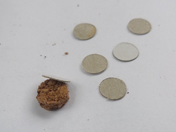

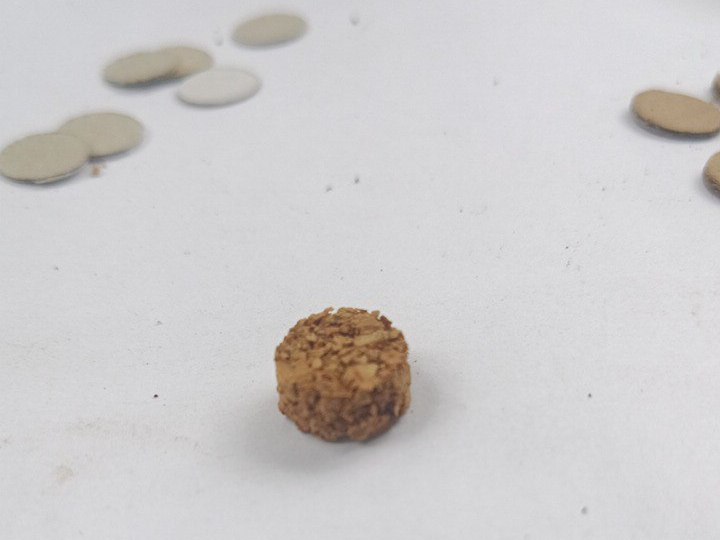

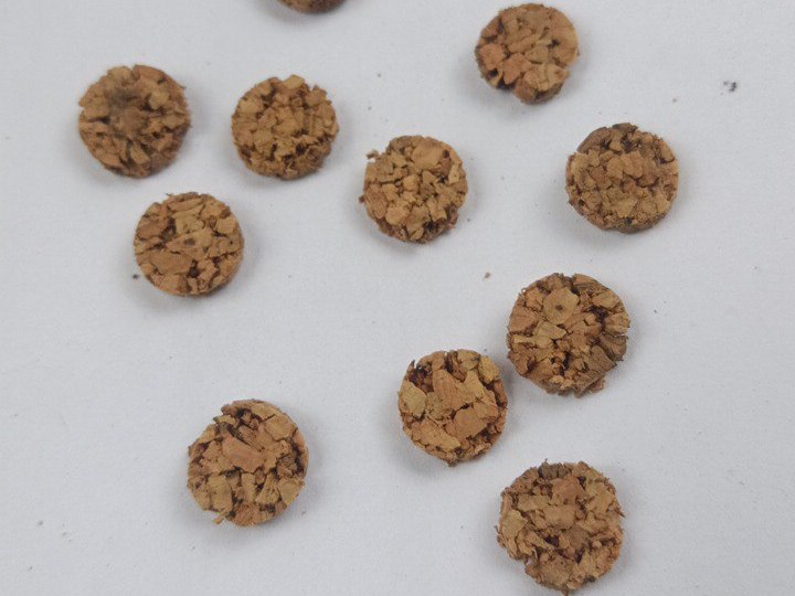

    Пыжи из пробки картона пенопласта, картонные прокладки на порох:
    Пыжи 410 калибр для пластиковой гильзы
    Пыж картонный прокладка на порох высота 1 мм. = 50 грн. за 100 шт.
    Пыж пробковый высота 3 мм. = 50 грн. за 100 шт.
    Пыж пробковый высота 5 мм. = 70 грн. за 100 шт.
    Пыж пенопластовый высота 20 мм. = 50 грн. за 100 шт.
    pizg-410k-1-mm-karton.jpg pizg-410k-3-mm-probka.jpg pizg-410k-3-mm-probka-1-mm-karton.jpg pizg-410k-3-mm-probka-1-mm-karton-2.jpg pizg-410k-5-mm-probka.jpg pizg-410k-20-mm-penoplast.jpg

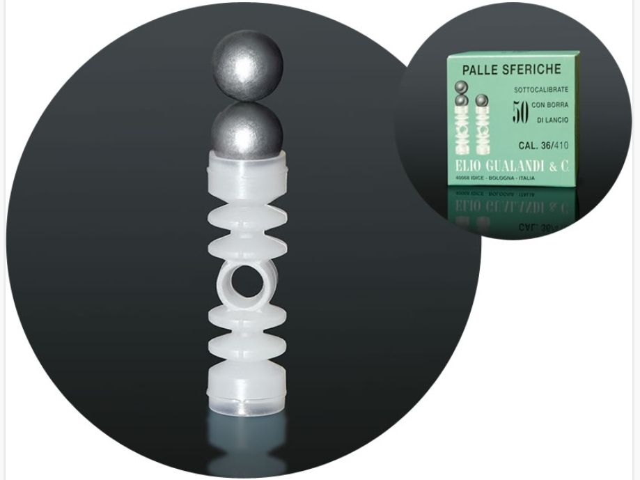

    Пуля 410к ШАР вес 4,5 грамм подкалиберная (диаметр 9.14 мм). Цена 1,5 грн.
    Пуля 410к ШАР вес 6 грамм калиберная (диаметр 10 мм). Цена 5 грн.
    Пуля 410к Люман Lyman вес 7,5 грамм калиберная (диаметр 10,4 мм). Цена 10 грн.

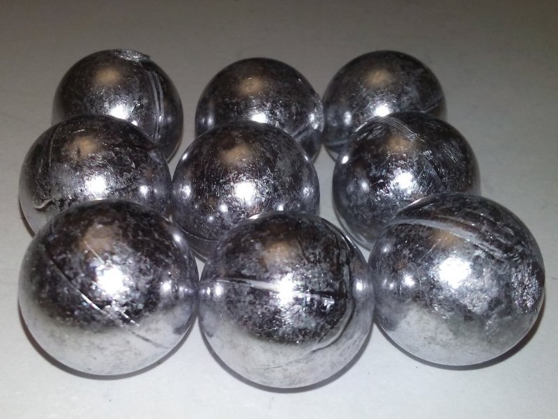

    диаметр шара 10 мм
    Останнє редагування: 9 вер 2022
    gheka подобається це.
  24. valentin77759
    valentin77759 Stabsgefreiter
    193
    Калибр 10,3 соответственно диаметр шара должен быть 10,4.
    berger2000 подобається це.
  25. valentin77759
    193
    С удовольствием возьму сотню если 10,4
  26. Продавец berger2000
    berger2000 Oberleutnant
    3.863
    Когда шары будут выплавлены - я их замеряю и диаметр и вес и внесу как позицию на продажу в первое сообщение этой темы.
