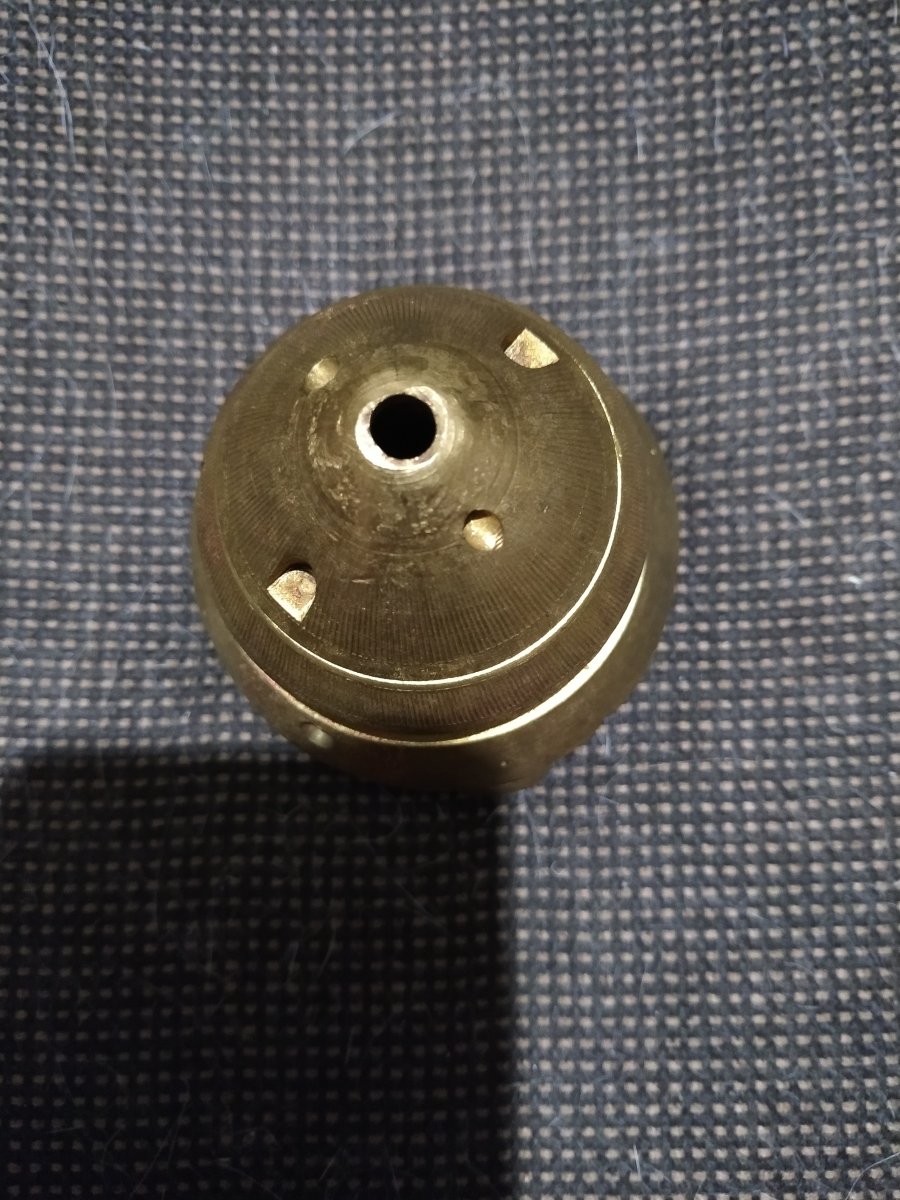

    З'явилася в мене така руська 12сек.дистанційна трубка,але ніякої інформації про неї не можу знайти!
    Допоможіть хто чим може!
    Схожі попадаються а от такої із зовнішнім ударником,знайти не можу!
    Клеймо є тільки на перехідники.
    Цікаво як виглядала на снаряді!

  6. votaga
    votaga General-leutnant
    30.360
    У Вас 12-сек трубка 1891г образца а рядом\слева 1888-го
    С папиросой не видел.
    Переходники были такие.

  7. valerka

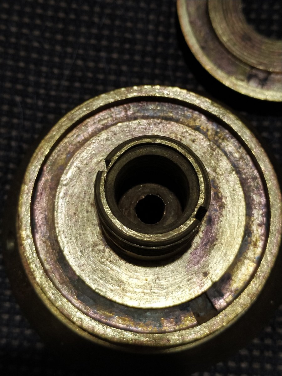

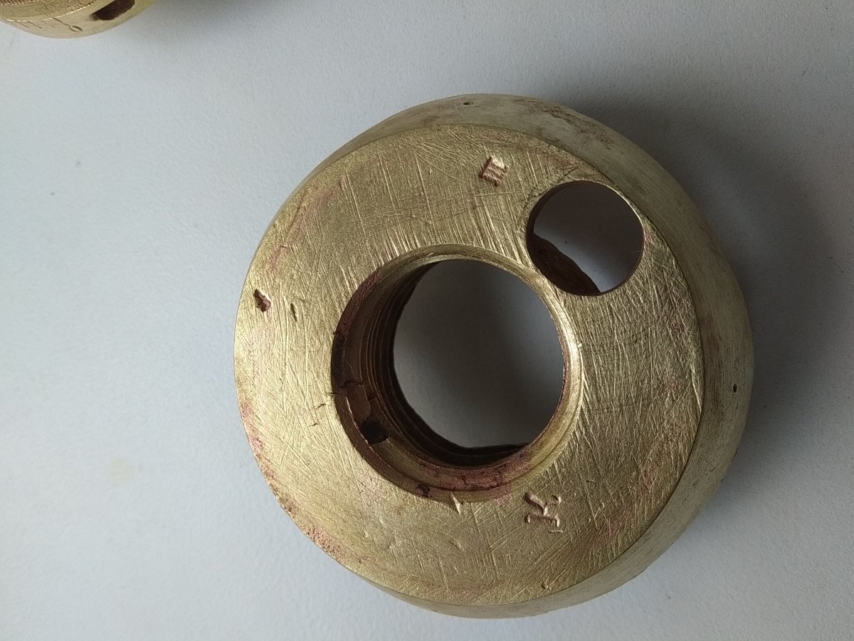

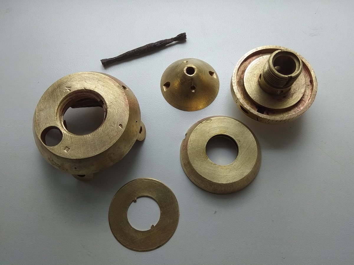

    1633192779436.jpg 1633192779441.jpg 1633192779444.jpg 1633192779448.jpg 1633192779455.jpg 1633192779460.jpg IMG_20211002_195256.jpg IMG_20211002_195346.jpg
    Попала до мене в копаному вигляді,чистив і розбирав сам. Це все,що було в комплекті. На штирю проглядаються залишки жала.

  10. votaga
    30.360
    Ну вот то что я говорил - неровное отверстие а-ля сверло 15, в трубках детали отбраковывали только держись.
    А тут как грибок с 45-сек отпилили.
    Мансур Львович та valerka подобається це.

    Можливо робили щось типу ударного підривача як на бомбах чи мінометках.

  12. votaga
    30.360
    Я такое и имел ввиду, папиросы тогда уже использовались для ускорения взрывателя.
    Больший фугасный эффект например.
    На ганзе 12 сек обсуждали, там по годам инфа интересная, разрезы картинка но не открываются у меня(

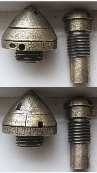

  13. valerka

    "Свиснув" з відтіля картинку!
    Але в датах,що вони понаписували,геть заплутався! Дата не дуже цікавить, більше цікавить де з такою спицею використовувалась?

  14. votaga
    30.360
    Это возможно вообще сборная модель.
    Из той темы я вынес что были и 1887 и 1888, это не один с ошибочной датировкой.
    И там есть картинка с музея с распилами.
    А доработка скорее всего уже на позиции\в мастерской.
