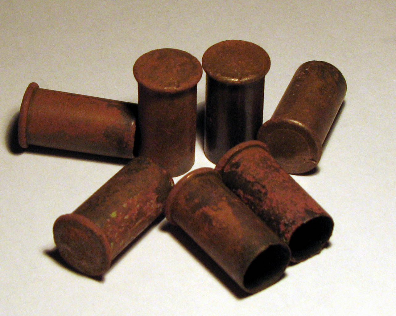

    Недавно был на пикнике в Пуще-водице.Кто не пъёт тот копает! Устав от водочных пробок полез в кусты малины. На том месте видимо развлекались "пацаны" 19 века. Вначале подумал что это артилерийские детоны. Но когда дивайсы откисли и прошли чистку появилась масса вопросов:eek: Теперь по делу. Высота 23мм.диаметр внутри 11мм наружный 12мм. донце 14мм. Накол бойка продолговатый по краю гильзы (не ценральный бой) На некоторых гильзах до 4х ударов бойка.Донце выдутое с выбитой буквой Н. Количество 7 шт. наводит на мысль о револьвере. Пжлст подскажите шо оно такое?

    Если и револьверные, то кругового воспламинения.
  4. Mechanik
    Mechanik Oberleutnant
    153
    247
    2.009
    .44" Henry Flat Long Case / 11x23 RF

    Выходит есть две версии.1.Револьвер Смит и Вессон №3 поставка для Росии. 2.Винтовка Генри (Винчестер) трофей Балканской войны. Если кто знает, какой у этих устройств накол капсуля и следы экстракции (царапины,замятости) Просто разброс гильз (менее 1м) показался характерным для револьвера.

    У него патрон центрального боя.
    Почему с Балканской? Плоский носик пули - характерная черта патронов для трубчатых магазинов.

    Винтовки Винчестера состояли на вооружении Турецкой конницы. Возможно трофей. Однако нельзя исключать версию покупки в магазине. По револьверу С-В предположение основано на калибре 44". Возвожно патрон был другим.

    На фото плохо видно, но накол на Ваших гильзах, похоже, ОДИНАРНЫЙ.
    Винтовка Генри 1860 дает ДВОЙНОЙ (2 бойка напротив).
    См. пост Nareznik-а
    1-е фото - 2-й патрон
    2-е фото - 1-й (2 раза со сдвигом) и 3-й.
    3-е фото - 4-й
    С пулями - все осечки....
    Так что весия в пользу револьвера Кольта (?)

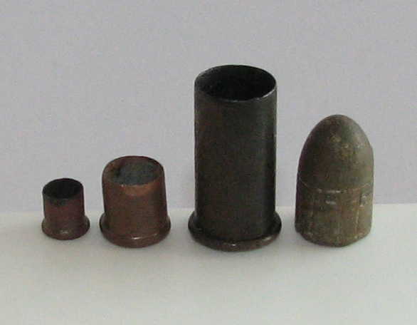

    Ощутите разницу. Слева на право: 6мм Флобер, 9мм Монте-кристо, 11.4мм Генри.
