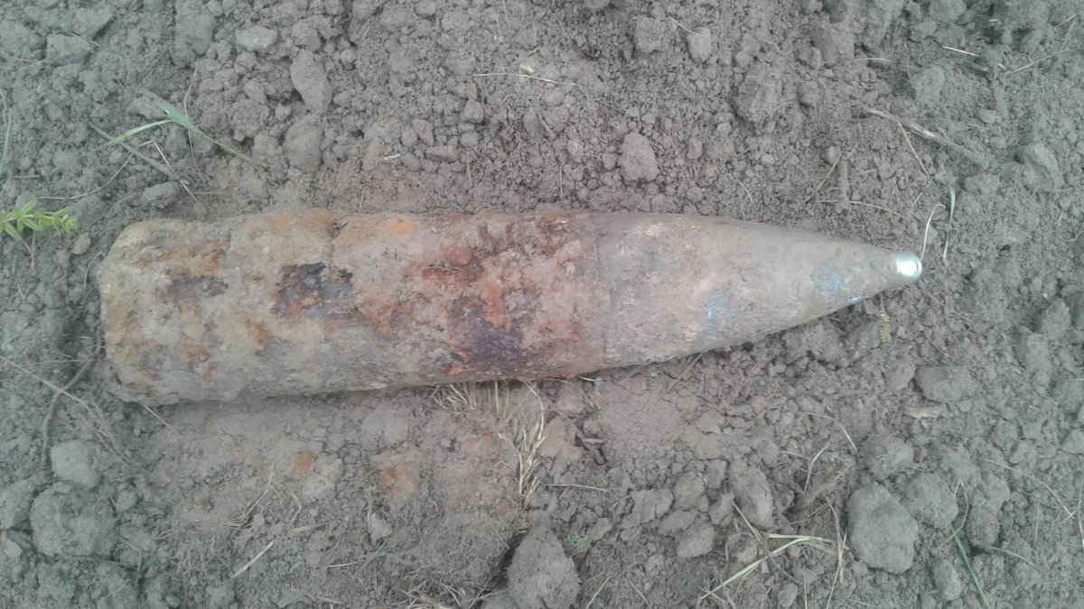

    халь камрады попался интересный 105мм камулятивный с вкрученим трассирующим доным взрывателем ане с кд внутри шото за доник кто знает ? я так понял с трасиром редкий воп ?

    А сфотать жопу, не?

    та есть там трасер забыл сфоткать завтра буду в той местности сфоткаю

    на вид обычный кумулят 105 мм только с трассером и не понятно какой пояс медь или метал

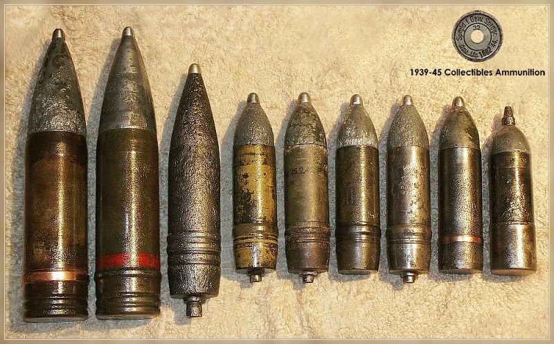

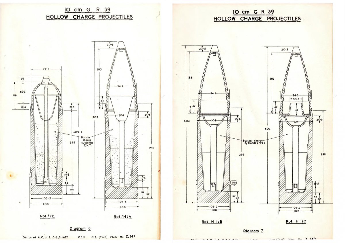

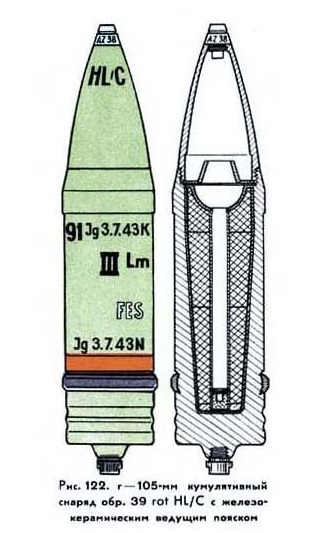

    Вы часом с 8,8-см не путаете? Ниже на фото 10,5cm, 8,8cm, 7,5cm кумулятивы. И схемы 10,5 немецких кумулятивов. НО!! Детонационный узел у них (как и у всех кумулятивов) внутри снаряда. Снаружи у снарядов ТОЛЬКО ТРАССЕР.
    P/S На фото у ТС "обычный" 10,5 см кумулятив.

    камрады 105мм и вдупе вкручений трасер 100% похож как на 120ых стоит сделаю фото с линейкой

    с лева оф105мм
