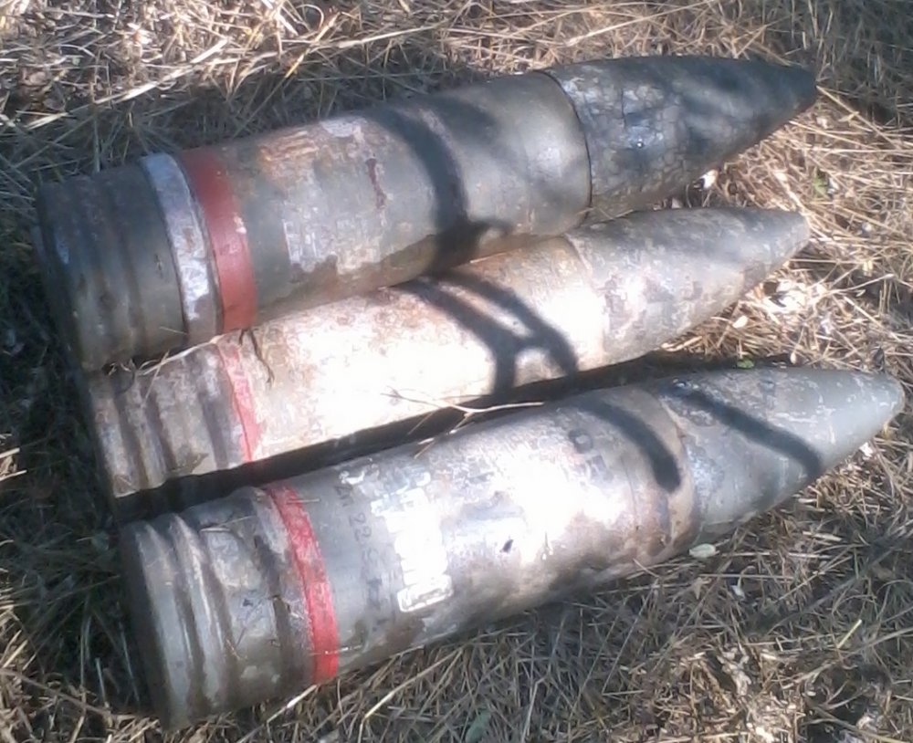

    Вот сегодня созерцал на почтенном расстоянии вот таких вот кабанчиков красивых 10 см ганскумулятивы, нашёл к сожалаению...или к счастью не я. Хотелось бы поинтеерсоваться в связи с этим у почтенного общества, что у них за гадость внутри, что значит красная полоса у пояска, что значит "FES" и унитарного они заряжания или раздельного? Самсклоняюсь к тому, что раздельного, вроде как они с гаубицы, но зачем тогда выточки на каждом поросёнке, ниже ведущего пояска, как будто для привальцовки гильзы.

    Также хотелось бы узнать, что значит римская цифра "IV" и надпись краской на каждом "Spreng"

    Также хотелось бы поинтересоваться, насколько опасны? Носы отсутствуют. Были закопаны ннашедшим на место, моожет их надо глубже закопать?

    Предположу "IV"- это отклонение в весе от стандартного..( миномётные выстрелы таким образом маркировали)
    ..состояние:smile_12: просто красавцы....

    Я понял, это что б заряжающий, согласно этой цифре, наверное, мог доложить или наоборот вынять лишний пороховой картуз из гаубичной гильзы во время зарядки гаубицы, дабы снаряд полетел по нормальной траектории.

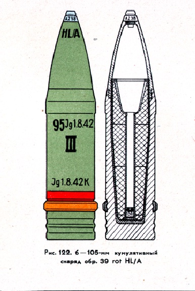

    95 - тип ВВ - Тротил+Гексоген 50/50.
    FES - Железо-керамический поясок
    Взрыватель AZ-38

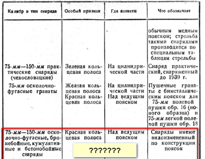

    Красная полоса над ведущим пояском обозначает, что он видоизменен по конструкции.

    красная полоса на этом снаряде обозначает что снаряд кумулятивно-осколочный, и при чём тут видоизменение конструкции? такой же пример - 105мм бронебой с красной полосой - большой разрывной заряд, по немецки нечто типа "бронебойно - осколочный", в справочниках такие снаряды проходят с маркировкой "rot", читайте матчасть внимательнее, т.е. это не чистый бронебой что по танкам только, в случае нужды и по пехоте проканает или по зису случайно в прицел попавшему - при разрыве даст дохрена осколков, и взрывак там далеко не тупой БДЗ...

    что курили? дословно hl\ - hohladnung. 1 балл за знание матчасти

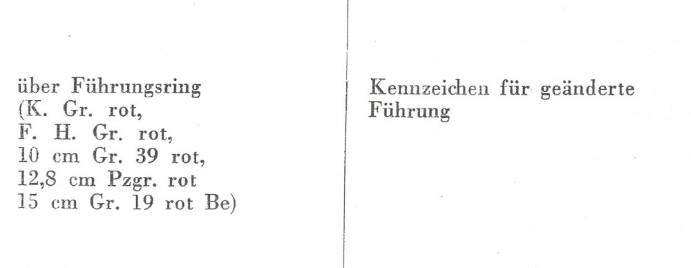

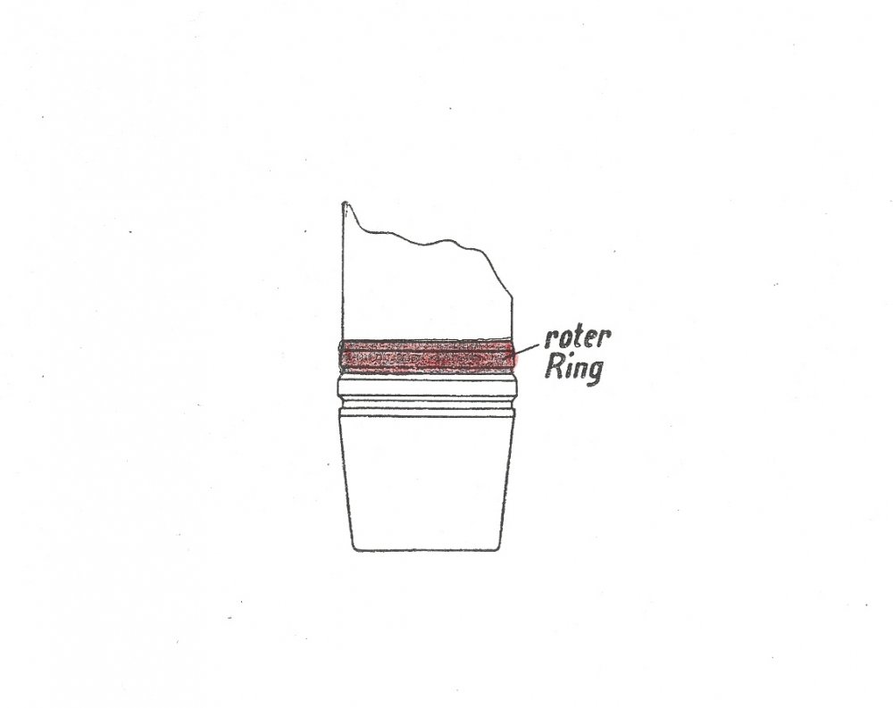

    День добрый, уважаемый Черный Швед. В "Справочнике.....1946 года" в приложении 6 написано следующие.... Вот и возникает вопрос, что значит сия красное полоса на снаряде ПРАВИЛЬНО значит? Что он ".........-ОСКОЛОЧНОГО" действия или всё таки у него "видоизмененный по конструкции поясок"? И вопрос вдогонку - каким образом поясок изменен (железокерамический ???)?
  18. Чёрный Швед
    Чёрный Швед Правый Сектор
    3.489
    Восточный Фронт
    это далеко не единственная ошибка в данном справочнике. там их хватает.
    конечно же насквозь прагматичные гансы на каждое изменение пояска лепили красную полоску:)
    вот токо чёт не на каждом "улучшеном" снаряде такая есть, а только на бронебойных, бетонобойных и бронепрожигающих с достаточным осколочным действием, чтобы этой красной полосой особо их отметить....
    Дервиш подобається це.

    Спасибо. А то я весь лоб исчесал думая каким образом маркировка "Spreng" взаимосвязана с "Н1/А". Еще раз спасибо.

    Римская цифра это баллистический весовой индекс.Следует заметить, разбирать надо в той
    последовательности,в которой их собирали.Сначала отворачивается колпак и отделяется от
    заряда.Кто-то упоминал ,что у AZ-38 может провернуться головка,в любом случае когда меньше трогаешь взрыватель ,спокойней.Потом с ним можно разобратся отдельно.
    Внутри основного стакана находится заряд с донным детонатором,поверх него вставлена
    кумулятивная воронка с трубкой.Вынимая воронку с трубкой ,следует заткнуть отверстие , глиной,чтоб туда не попала искра ,случайно выпавшая сигарета.
    Снаряд футлярного снаряжания,шашка (в бумаге оранжевого цвета) вклеенна на битумной
    мастике.
    Нельзя категорически:выжигать,использовать огонь,разрушать заряд мех.способом(отверткой т.п) вдобавок гексоген токсичен.

    "Rot" (от "roter" - красный) обозначает, что заряд при взрыве даёт облако красного дыма ("Sprengladung, die rote Sprengwolke ergibt")
    Красная полоса выше пояска и обозначает, что граната есть "Rot".
  24. Дервиш
    Дервиш General-major
    5.428
    Дня всем доброго. Я таки дико извиняюсь, уважаемый Willy. А Вы нам не дадите ДОСЛОВНОГО перевода фразы, которую привели в качестве аргумента??? И будьте добры скажите какой конструктивный элемент в данном боеприпасе дает "облако красного дыма" и где он там расположен?
    P/S Господа форумчане, этот вопрос конкретно к Willy. Хочу прочитать его ответ. С уважением.
  25. Дервиш
    5.428
    Прошу прощения, туплю!!! Уточняю - я прошу у Willy перевод фразы на втором снимке во второй колонке.
