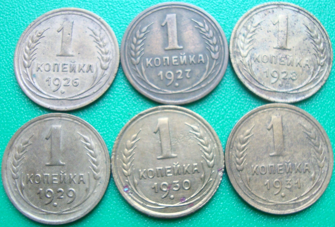

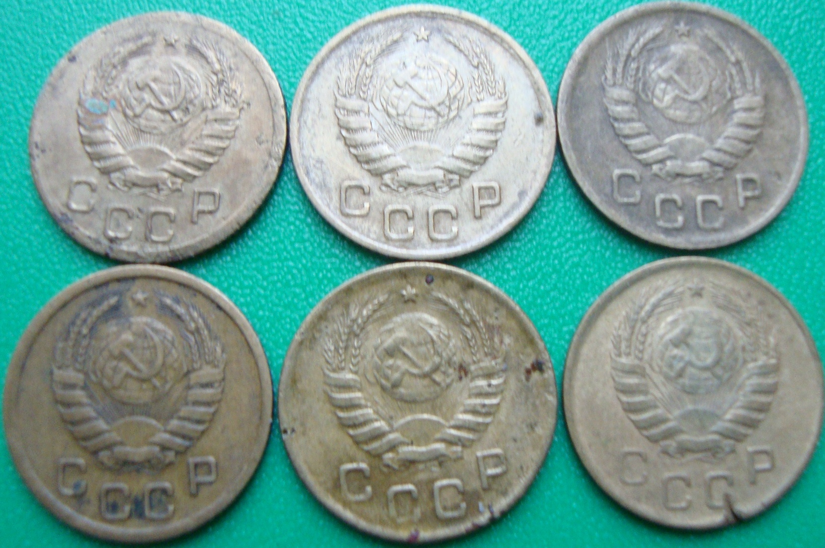

    Вітаю колеги. Зі святами всіх. Хто в темі-- підкажіть будь ласка чи є тут цікаві штемпелі? Заздалегідь дякую

    Доброго, цікавих штемпелів немає.

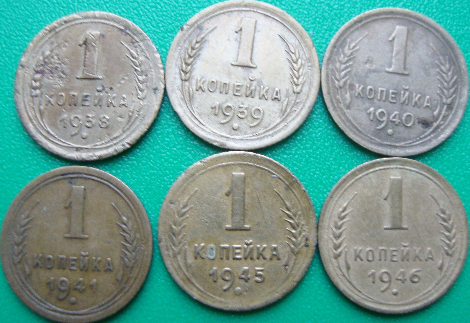

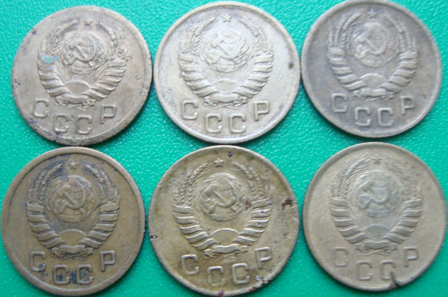

    Шановний пане Bakhmach чи може ще хтось із форумчан-- допоможіть ще з цими будь ласка

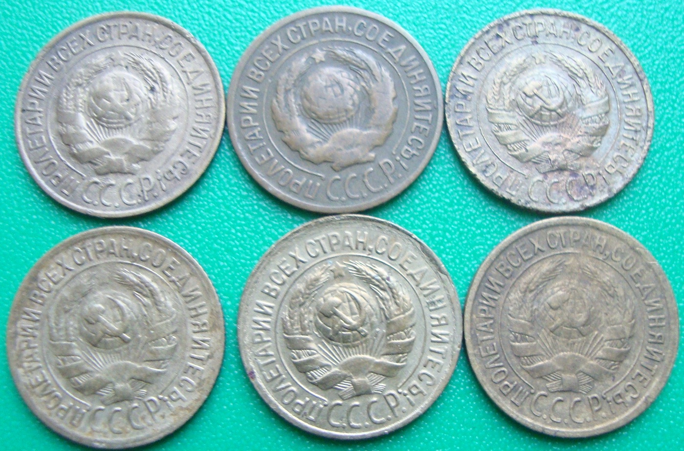

    І з цими
