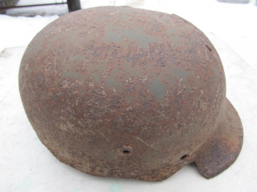

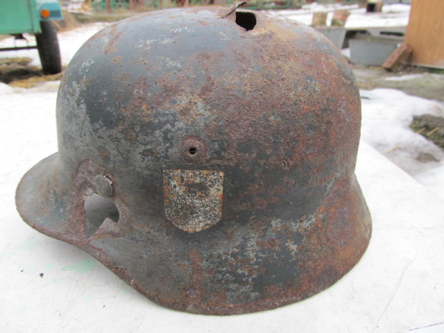

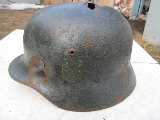

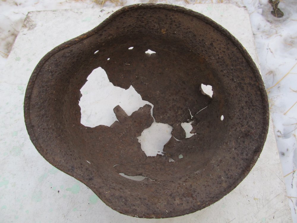

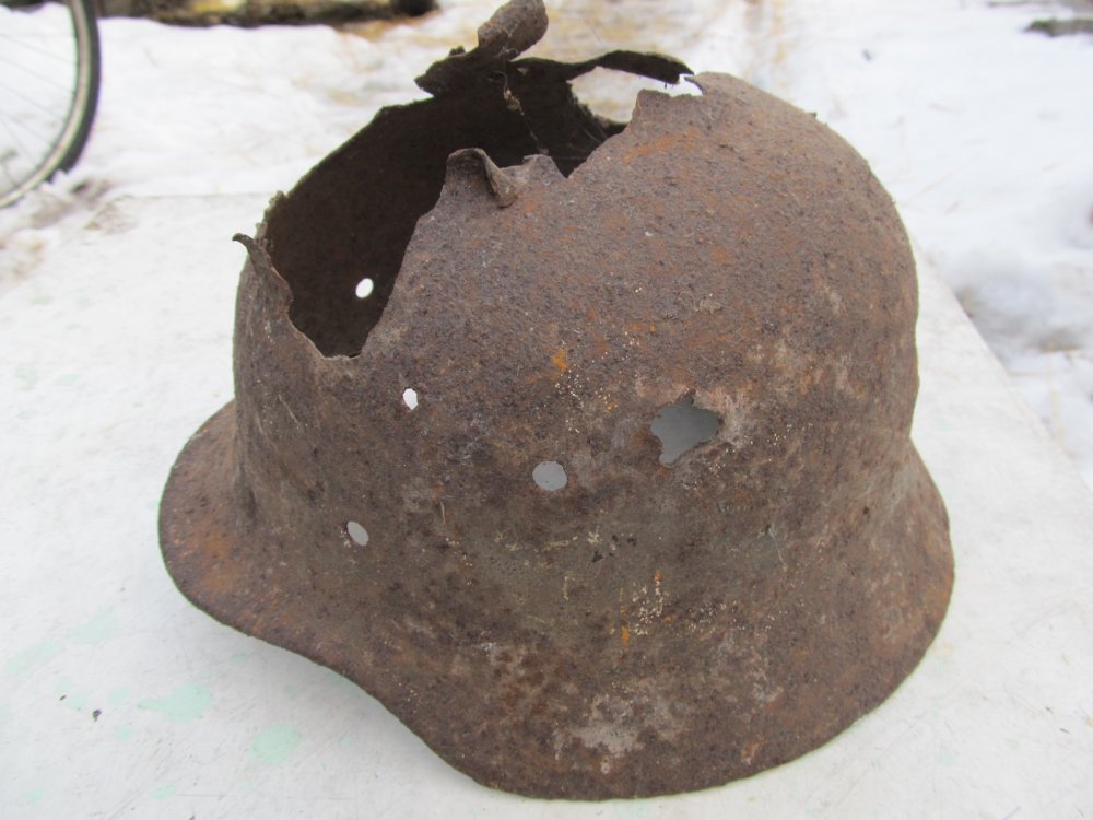

    Представляю Вашему вниманию отчёт о первом опыте чистки крашеного,но с ржавчиной железа щавелевой кислотой.

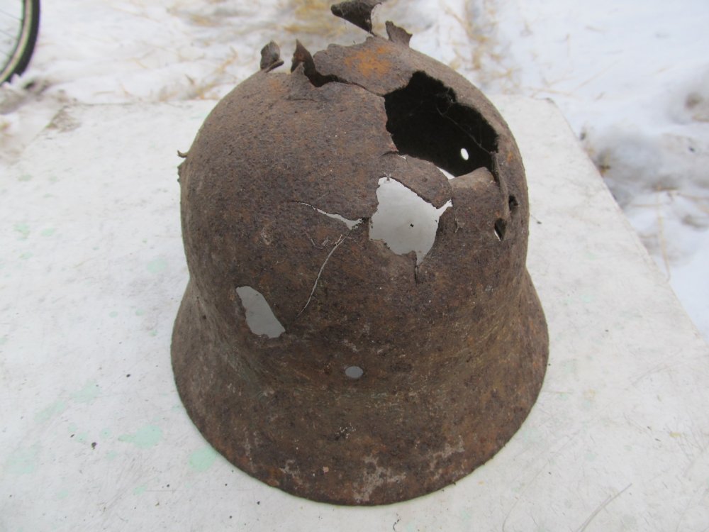

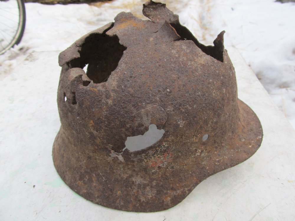

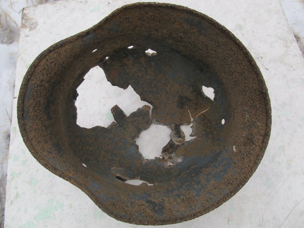

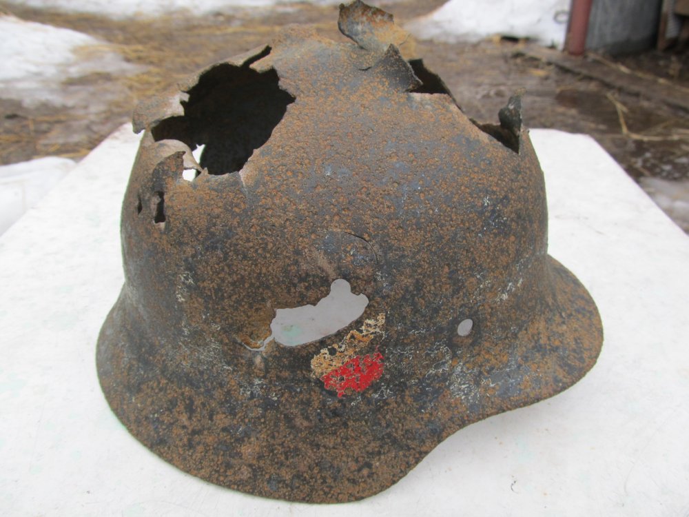

    Давненько лежала у меня каска-калечка,вернее - 2/3 каски,крепкий металл и краска просматривалась.Решил на ней провести эксперимент.
    Растопил снег - 8 литров (потому как желательно дистиллированной водой,что бы поменьше солей в воде).
    В пластмассовое ведро поместил немеческую железную шапку,растворил в воде 5 столовых ложек с горкой щавельки.Температура раствора изначально была чуть тёплой.
    Некоторые советовали кислотить в горячем растворе,что бы быстрее было.Но в этом случае есть вероятность,что краска изменит цвет.
    Я решил,что спешить некуда,да и цвет хотелось оставить реальный.
    Через каждые 2 часа доставал шапку и протирал поролоновой губкой для мытья посуды жёсткой стороной и споласкивал в чистой воде.
    Шапка кислотилась 14 часов.

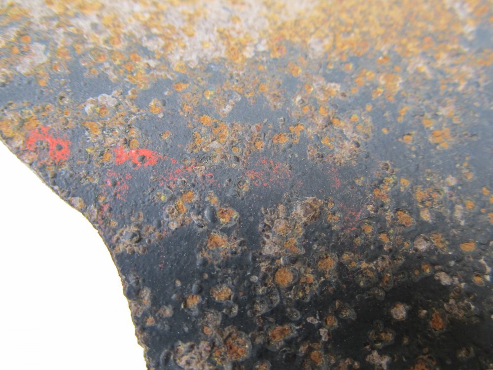

    Результатом доволен.Даже вылезла подпись немчика красной краской в затылочной части шапки.А до кислочения вообще не видно было.

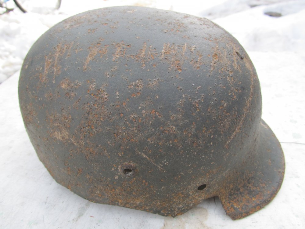

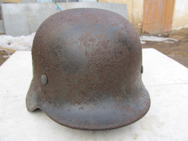

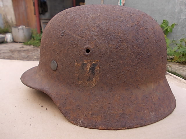

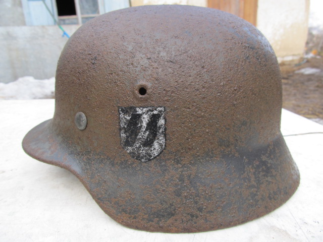

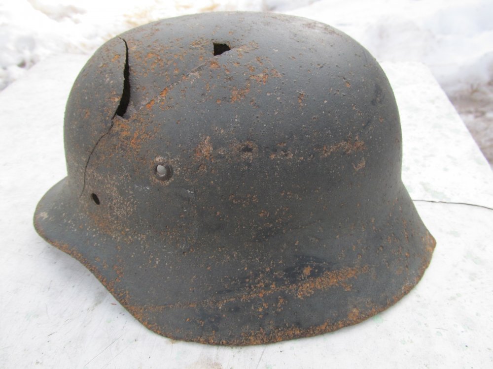

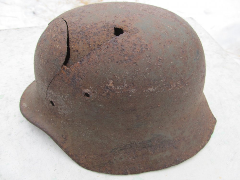

    Продолжил эксперимент.В том же растворе кислотил следующую шапку.Но уже 24 часа.Периодически доставая и протирая жёстковатой одёжной щёткой.Температура раствора - комнатная.Все 24 часа ведро с шапкой находилось в квартире возле приоткрытой форточки.Даже видны стали остатки зимнего окраса - вылезла белая красочка.
    На очереди третья шапка.

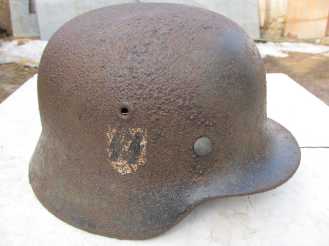

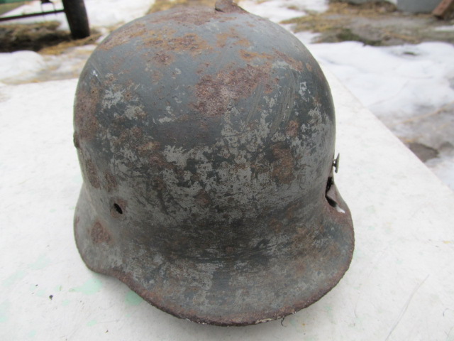

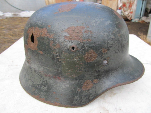

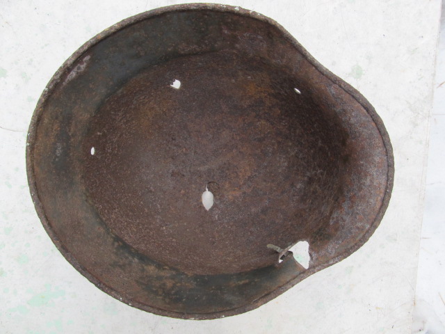

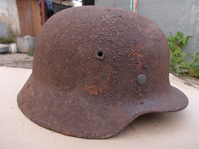

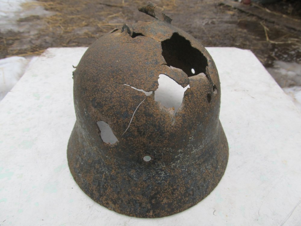

    Как и обещал - результат по третьей каске.Раствор - тот же,от первых двух,добавил только ложку кислоты и долил воды.Температура - комнатная.

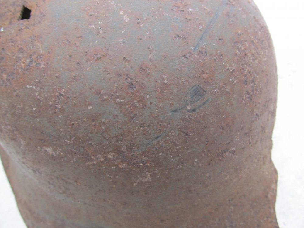

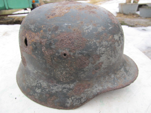

    Интересна история этой каски.Поднята по месту боя средины августа 41-го.Было их две в воронке возле окопа на высоте.Одну - товарищ взял,другую - я.Обе с пробоинами осколочными.Раскопали окоп - на бруствере обнаружили разрыв миномётной мины 50 мм РККА (определили по стабилизатору и осколкам мины).На дне окопа - перевязочный материал - бинты (как в пачках,так и размотанные,сохранились хорошо),резиновый жгут для перетягивания конечностей для остановки кровотечения,зажигалка немеческая,остатки пачки сигарет,газета немецкая стлевшая.Вот осколками этой мины и были поражены немцы в головы.Ну - поднял и поднял.Помыл дома с мылом и положил на полку.Но не давало покоя то,что окрас был какой-то не обычный,и другого цвета краска просматривалась.А тут и щавелькой разжился.Вот и решил прокислотить.Результат - ошеломил.

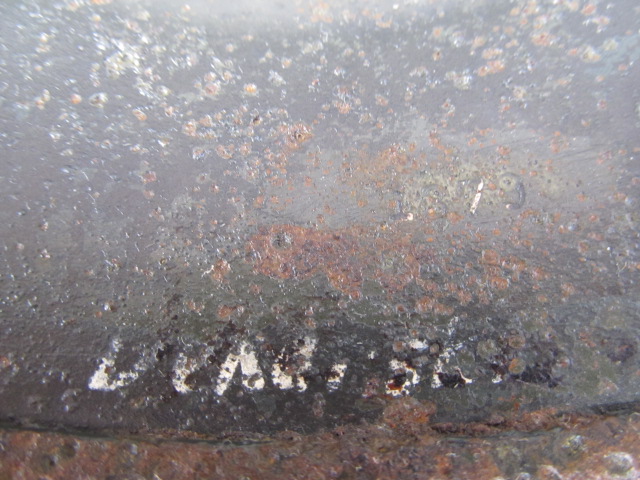

    Окрас каски был трёхцветным камуфляжным,видны остатки чёрной краски пятнами,тёмно и светло-зелёной.Вылезла даже фамилия немца - DEKARSKI.А раньше - и следа от надписи не было видно.
    Клеймо на ободе подшлемника - БЕРЛИН 1939.Вполне возможно,что этот шлем самого фюрера видел! [​IMG]
    Окрас говорит о том,что вояка бывалый был подранен или убит на этой высотке.Новобранцы не заморачивались в начале войны перекрасами касок.
    Залез в архивы и выяснил.В те дни на этом участке вели наступление две танковые дивизии и 60-я моторизованная дивизия Вермахта.Танкисты - отпадают,значит вояка 60-й МД потерял.Нахожу историю 60-й МД и читаю:
    "60-я моторизованная дивизия сформирована в октябре 1940 г. из 60-й пехотной дивизии. С ноября 1940 г. дивизия находилась на советской границе, в декабре 1940 г. – в районе Вены, с января 1941 г. – в Румынии, в марте 1941 г. – в Болгарии. В апреле 1941 г. дивизия принимала участие в войне против Югославии. В мае-июне - в Германии. С июля 1941 г. дивизия воевала на Восточном фронте. В феврале 1943 г. была уничтожена под Сталинградом."
    Вот теперь всё стало на свои места - немчик успел повоевать в Европе,был опытным и соответсвенно раскрасил свой шлем.
    Вот результат до кислочения и после...

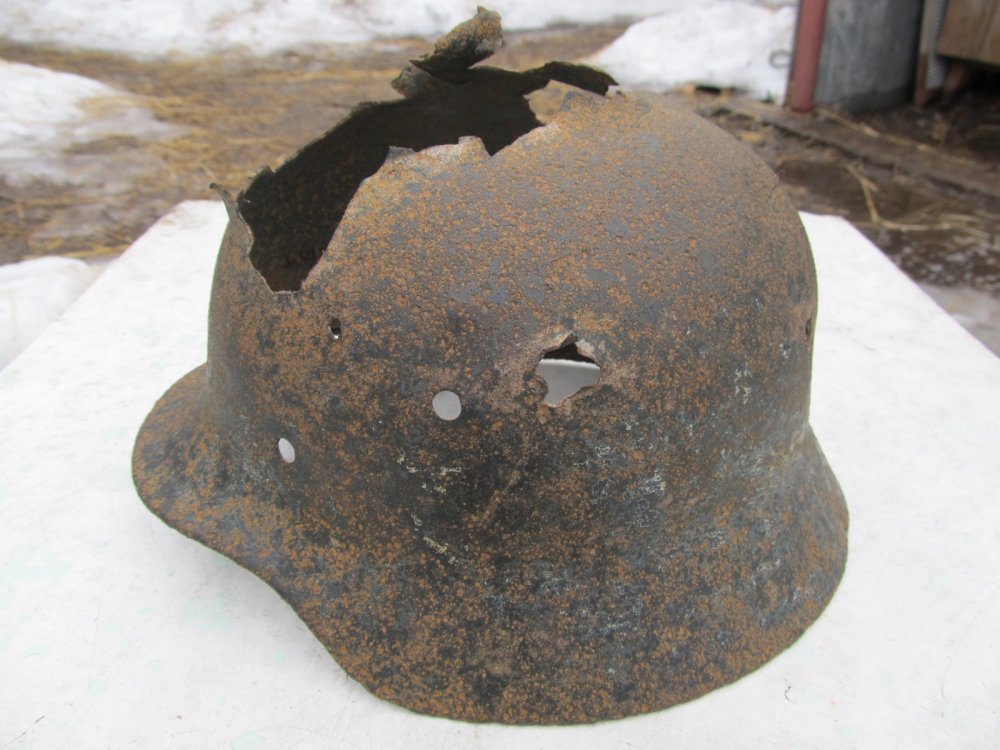

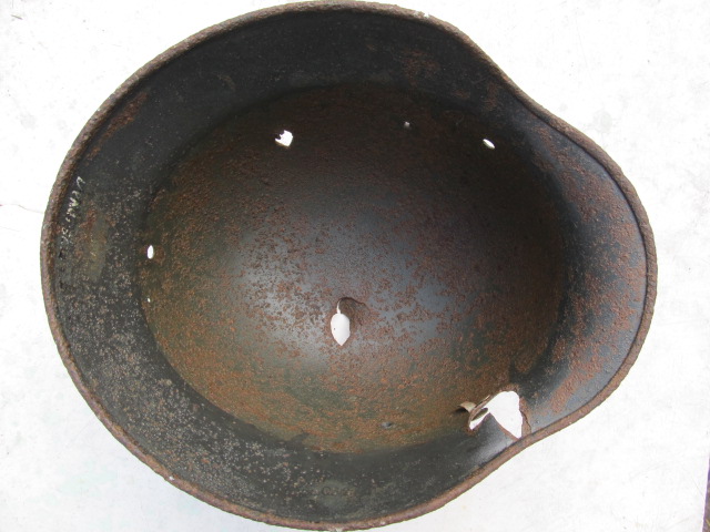

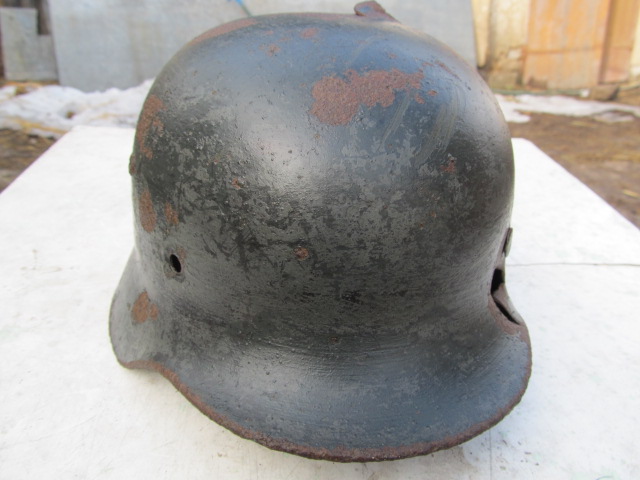

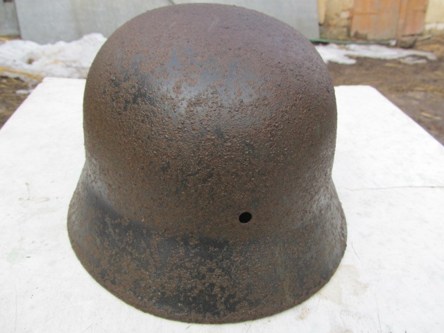

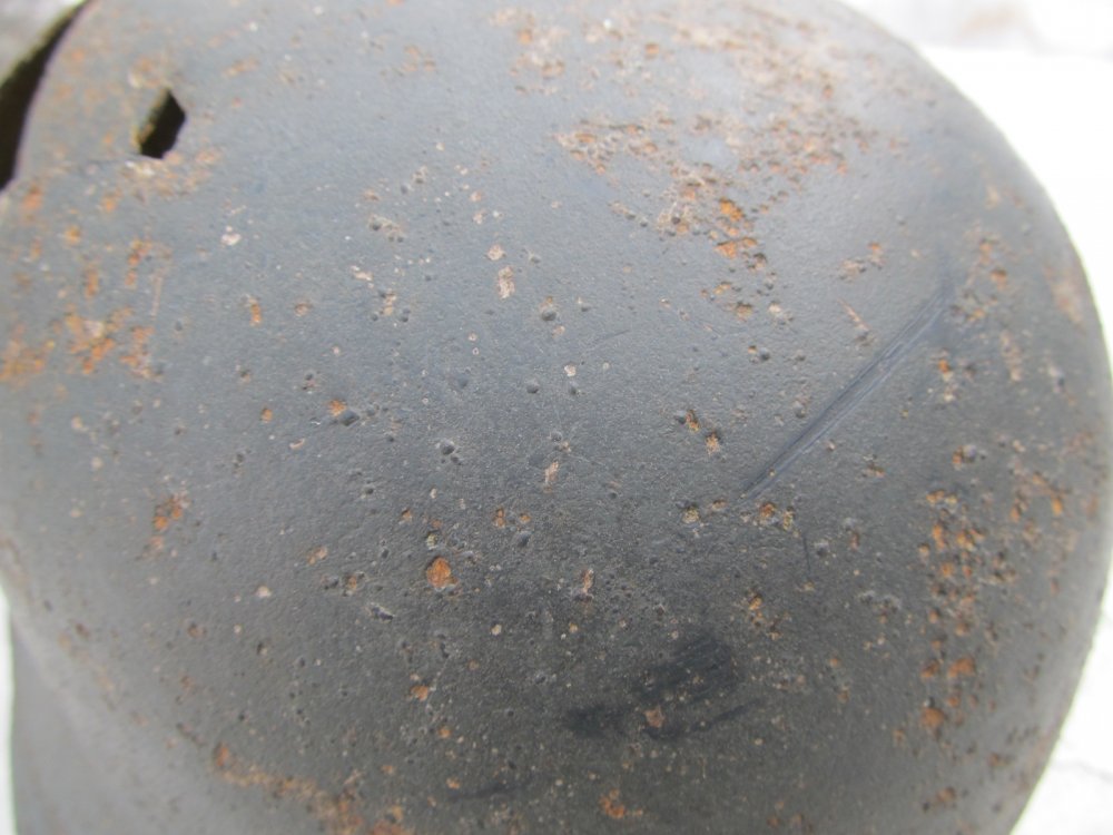

    Раствор после тех трёх не выливал.Добавил ложку кислоты.Щавелил 6 часов с постоянным контролем.Через каждые 30-40 мин.вынимал и протирал мягкой губкой.Температура раствора - комнатная.Более 6 часов держать не стал,побоялся за декали.Всё-таки редкость очень большая.Но декальки не подвели,молодцы.Проявились во всей своей красе.
    Каски - НЕ продаются.

    Валера а ты боялся кислотить,тут главное не переборщить с дозировкой,у тебя все получилось:smile_12:,по шлему с камуфляжем скажу что там просто пара фронтовых перекрасов-сам писал что немец успел таки повоевать,хотя тебе видней,монитор есть монитор.

    Да,монитор не передаёт остатков чёрного цвета.Но я возил шлем ребятам спецам по их просьбе(что бы лично убедиться,по-началу тоже не поверили,сказали - вези,нужно смотреть:D),они воочию убедились в пятнистом окрасе шлема и подтвердили это.
    На втором фото между пробоиной и декалью видно амёбное пятно чёрного цвета.И такие пятна по всему шлему.
