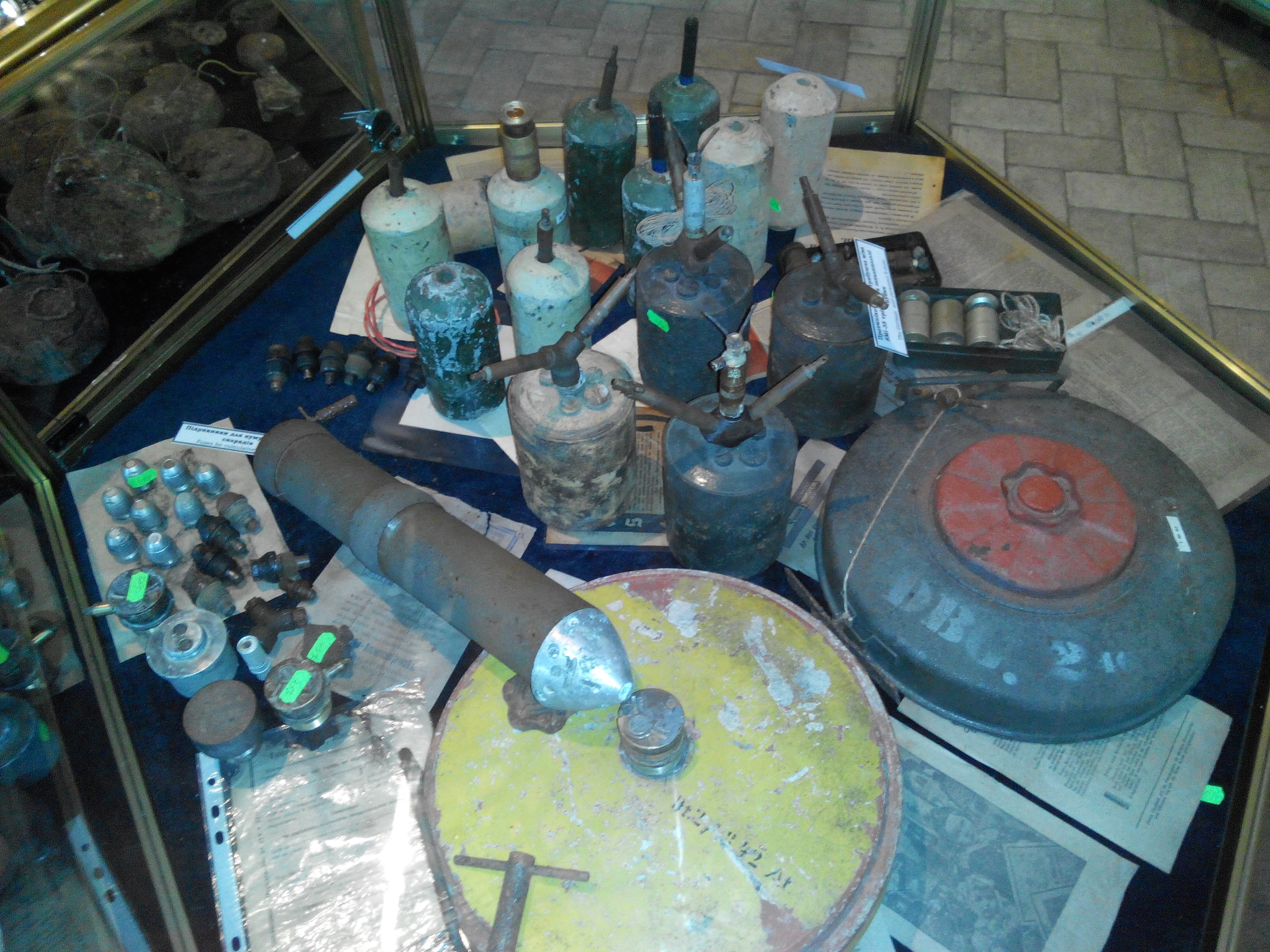

  • Противопехотная мина Шпрингмина 35
    (Sprengmine 35 (S.Mi. 35))
    По утверждению В. Флейшнера мина именовалась как Schuetzenmine 35 (S-Mine 35), однако в подавляющем большинстве источников она именуется как показано в заголовке. Еще одно название этой мины, встречающееся в немецких источниках - Schrapnell-Mine 35. Под названиями "Германская шрапнельная мина обр. 35 г.", "Германская противопехотная мина S", "Германская противопехотная мина SMi" она указывается в советских справочниках времен Второй Мировой войны. Во всяком случае, читателю следует знать все возможные варианты названия.
    Мина противопехотная осколочная кругового поражения выпрыгивающая. Предназначена для выведения из строя личного состава противника. Поражение человеку (или нескольким одновременно) наносится металлическими или металлокерамическими шариками (шрапнелью), размещенными между стенками большого и малого цилиндров внутри стакана, и осколками цилиндров.
    Взрыв происходит на высоте 0.5-1.5 м. от поверхности земли после подбрасывания ее пороховым вышибным зарядом, который срабатывает через 4.5 секунды после того, как солдат противника, зацепившись ногой за проволочную растяжку невольно выдернет боевую чеку одного из двух взрывателей натяжного действия ZZ 35 или ZZ 42 (ZZ 42 на снимке наклонные вправо и влево, левый из них ZZ 35 в боевом положении(отсутствует предохранительная чека и не привязана проволочная растяжка), правый ZZ 42 (также в боевом положении, но бечевочная растяжка привязанная ко взрывателю к месту не растянута) или наступит на нажимной взрыватель типа S Mi Z 35(на снимке вертикальный в центре, а на рисунке ниже справа; хорошо видна предохранительная чека) или электрический нажимной взрыватель E S Mi Z 40.
    Согласно советского справочника "Минно-подрывные средства противника" издания 1943 г. мина также может использоваться, как управляемая, для чего в гнездо взрывателя вставляется электродетонатор вместо взрывателя.

    Шпрингмина состоит из металлического стакана (1) на дне которого размещается вышибной пороховой заряд, большого (2) и малого (3) стальных цилиндров, между которыми засыпается шрапнель - 320-340 металлических шариков (5), сборки (6), состоящей из верхней и нижней крышек, соединенных центральной запальной трубкой (8) и тремя трубками для запалов (7) в металлических трубочках (они же являются крепежными элементами), тройника (4) или двойника и заряда взрывчатого вещества.
    При сборке мины (это может происходить на сборочном заводе или непосредственно в войсках) на нижнюю крышку снизу крепился 50 граммовый заряд черного пороха и вся сборка со снятой верхней крышкой опускалась в стакан (имелся вариант мины с дополнительным отверстием на верхней крышке для засыпки ВВ внутрь мины; отверстие также закрывалось резьбовой заглушкой). Затем в стакан опускаются большой и малый цилиндры. Пространство между ними заполняется шрапнелью (при отсутствии шрапнели могут использоваться любые металлические мелкие предметы -гвозди, шурупы, иголки, гайки, винты. После этого внутренний объем малого стакана засыпается порошкообразной взрывчаткой (аммиачно-селитренные ВВ, порошкообразный тротил), заполняетсяся динамитом или другим взрывчатым веществом. В трубочки для запалов опускаются капсюли-детонаторы №8 дульцами вниз
    Затем на место устанавливается верхняя крышка и привинчивается тремя винтами-заглушками и на центральную трубку навинчивается гайка. Таким образом, большой и малый цилиндры оказываются зажатыми между верхней и нижней крышками образуя боевой снаряд мины. Но этот боевой снаряд может свободно выниматься из стакана. Для герметизации стык между снарядом и стаканом целесообразно заливать парафином, смолой или другим герметиком. Мины, собранные на заводе достаточно герметичны и заливки стыка не требуют.
    Мина устанавливается в грунт так, чтобы верхняя плоскость корпуса, была вровень с землей и выше уровня земли, оставался бы только взрыватель (взрыватели) натяжного действия. Если используется взрыватель нажимного действия, то и часть взрывателя должна быть прикрыта землей.

    Тактико-технические характеристики мины S. Mi. 35
    Тип мины........................................................... противопехотная осколочная выпрыгивающая кругового поражения
    Материал корпуса.............................................. металл
    Масса мины........................................................ 4.1-5 кг.
    Масса взрывчатого вещества
    (тротил, аммонит, аммонал, шнейдерит)................ 180-450 гр.
    Масса вышибного заряда (дымный порох)............ 50 гр.
    Количество поражающих элементов (шарики)..... 320-365
    Диаметр корпуса................................................. 102 см.
    Высота (по корпусу)............................................ 12.8 см.
    Диаметр зоны нажимного датчика цели................. 5 см.
    Длина одного натяжного датчика цели................. 16 м.
    Чувствительность:
    -нажимного датчика цели......... 2-5 кг.
    -натяжного датчика цели......... 3-5 кг.
    Радиус поражения............................................... 15-20 м.
    Время приведения в боевое положение................ мгновенно после удаления предохранительной чеки
    Температурный диапазон применения................... -30 - +40 градусов
    Применяемые взрыватели..................................... ZZ 35, S Mi Z 35, S Mi Z 44, Zu ZZ 35, E S Mi Z 40, ZZ 42, DZ 35
    При установке в снег или болотистый грунт используются в качестве подкладки квадратные куски фанеры размером 25х25 см.
    Срок боевой работы мины не ограничивается. Самоликвидатором мина не оснащается. Элементов неизвлекаемости и необезвреживаемости не имеет. Однако, обезвреживание мины не разрешается вследствие особо высокой чувствительности взрывателей.
    В настоящее время не производится и нигде на вооружении не состоит. Возможно наличие небольших запасов в странах Индокитая, Африки, в Югославии, Албании, Греции, Турции.

    Противопехотная мина Штокмина 43
    (Stockmine 43 (St.Mi. 43))
    Мина противопехотная осколочная кругового поражения натяжного действия. Предназначена для выведения из строя личного состава противника. Поражение человеку (или нескольким одновременно) наносится при взрыве мины разлетающейся в стороны металлической шрапнелью, размещенной внутри бетонного корпуса.
    Взрыв происходит, когда солдат противника, зацепившись за натяжную проволоку невольно выдернет боевую чеку взрывателя натяжного действия ZZ 35, ZZ 42 или EZ 42. Также позднее мог использоваться нажимной взрыватель S-Minenzuender 44 (S.Mi.Z. 44), но в этом случае мина закапывалась в землю так, чтобы из земли торчал только взрыватель. Эффективность мины в этом случае была значительно ниже.
    Мина устанавливается вручную на предварительно вбитый в землю деревянный колышек или привязывается к вертикальному предмету (дерево, столб и т.п.). Высота установки мины зависит от высоты колышка и колеблется от 5 до 30-40 см. (наиболее целесообразная высота 20-25 см.), считая от поверхности земли до нижнего края мины.
    Длина датчика цели (натяжной проволоки), хотя и предписана до 10 м., однако целесообразной считается длина датчика цели до 4 м., т.к. из-за того, что в мине довольно мало поражающих элементов (шарики, куски металла или металлокерамики, гвозди, шурупы, станочная стружка) радиус поражения этой мины не превышает 4-5 метров.
    Внешне представляет собой цилиндр цвета голого бетона с коричнево-черными ржавыми вкраплениями металла со взрывателем натяжного действия сверху, установленный на деревянном неокрашенном колышке. Никакой маркировки на корпусе или взрывателе не имеется. Отдельные партии мин могли быть окрашенными в зеленый, зеленовато-серый, охряной цвет.
    Корпус взрывателя ZZ 42, изготовленного из бакелита, как правило, к настоящему времени уже разрушен или же крайне хрупок и не позволяет даже касаться его. Чека, обычно изготавливавшаяся из обычной стальной проволоки, также обычно проржавела и может обломиться от легкого прикосновения. В то же время тротил химически стоек и за полвека не утрачивает своих боевых качеств. Работоспособность же запала с накольным капсюлем не гарантируется. Могут встречаться как вполне работоспособные запалы, так и полностью вышедшие из строя. Пружина взрывателя ZZ 42, хотя и утратила большую часть свое упругости, но оставшейся вполне может хватить для нормального срабатывания.
    Взрыватели EZ 42 обычно сохраняют свою работоспособность полностью, однако стеклянный корпус ампулы от времени теряет механическую прочность и чувствительность мины многократно возрастает.
    На территории бывшего СССР таких мин не встречается, за исключением, возможно, редко посещаемых районов Карелии. Встретить эту мину в местах боев Второй Мировой войны в Северной Африке также маловероятно. Однако встречаются вновь установленные мины из запасов Вермахта, сохраненные в странах Европы и проданные затем в ряд стран Азии и Африки.
    Тактико-технические характеристики мины St. Mi. 43
    Тип мины........................................................ противопехотная осколочная кругового поражения натяжного действия
    Материал корпуса.......................................... бетон с вкраплениями металлических предметов
    Масса мины.................................................... 2.23 кг. (2.208 кг.)
    (стандарт. герм. тротиловая шашка)................ 112 гр.
    Количество металлических поражающих элементов
    (шарики, гвозди, шурупы, осколки металла)... не регламентировано
    Диаметр......................................................... 7.2-8.4 см.
    Высота (по корпусу)....................................... 14.5- 16 см.
    Высота колышка............................................. 40 см.
    Диаметр колышка........................................... 3 см. по верху, 3.6 см. по низу
    Длина натяжного датчика цели....................... 4-10 м.
    Чувствительность датчика цели...................... 3-5 кг.
    Радиус поражения.......................................... 4-5 м.
    Время приведения в боевое положение.......... мгновенно после удаления предохранительной чеки
    Температурный диапазон применения............. -30 - +40 градусов
    Применяемые взрыватели................................ ZZ 42, EZ 42, S.Mi.Z 42
    Срок боевой работы мины не ограничивается. Самоликвидатором мина не оснащается. Элементов неизвлекаемости и необезвреживаемости не имеет. Однако, обезвреживание мины не разрешается вследствие особо высокой чувствительности взрывателей типа ZZ 42 и EZ 42.
    В настоящее время не производится и нигде на вооружении не состоит, однако ее реплики производились и производятся в различных странах Индокитая, Африки, в Югославии, Албании, чаще кустарным или полукустарным способом. Например, во время Гражданской войны девяностых годов в Югославии реплика этой мины производилась под маркой PMR-3, на вооружении Чехословацкой Народной Армии реплика этой мины имелась под маркой PP Mi-Sb.

    Противотанковая мина Теллермина 42 (Tellermine 42 (T.Mi. 42))
    Мина противотанковая противогусеничная. Предназначена для выведения из строя колесной или гусеничной техники противника. Взрыв происходит, когда машина противника наедет на нажимную часть верхней поверхности мины. В результате взрыва разрушается колесо машины или три-четыре трака гусеницы и немного повреждается каток ходовой части танка.
    Мина широко применялась Вермахтом и союзниками Германии в период Второй Мировой войны с 1942 года. В настоящее время на вооружении Бундесвера не состоит, однако находит применение в ряде стран Ближнего Востока, Африки, Индокитая, некоторых странах Европы (Греция, Албания, Югославия, Турция). Эта мина на протяжении ряда лет после окончания Второй Мировой войны состояла на вооружении Болгарской армии.
    Справа на снимке условно красным цветом выделена область датчика цели (нажимная часть верхней поверхности мины.
    В мине T.Mi.42 использовались взрыватели T.Mi.Z. 42, позднее T.Mi.Z. 43. Оба типа взрывателей подходили и к мине более поздней модификации T.-Mi-Pilz 43 (T.-Mi. 43).
    Применяемый в мине взрыватель T.Mi.Z. 42 показан на схеме слева в разрезе. Он крайне прост по устройству и даже примитивен - подпружиненный ударник, удерживающийся в гильзе с помощью срезной чеки ( на схеме выделена зеленым цветом). При усилии 120-240 кг. на выступающий из гильзы конец ударника, чека срезается и ударник бьет по капсюлю запала.
    Взрыватель T.Mi.Z. 43 несколько более совершенен. Мина, установленная с этим взрывателем является необезвреживаемой, т.к. после опускания взрывателя в отверстия гнезда взрывателя и завинчивании заглушки, последняя давит на плунжер (его разрез выделен красным) и заставляет его опускаться вниз. Боевая пружина при этом сжимается. Ход плунжера ограничивается срезной горизонтальной шпилькой(выделена желтым). Усилие срезания этой шпильки 90 кг., что намного превышает усилие, развиваемое рукой человека. При нажатии на выступающий из корпуса взрывателя плунжер (это происходит, когда машина противника наедет на нажимную крышку мины и преодолевая сопротивление большой пружины заставит крышку опускаться вниз), он опускается вниз, сжимая еще больше боевую пружину. Ударник же (его разрез выделен голубым цветом) удерживается шариком, входящим одновременно в отверстие гильзы(разрез ее показан синим цветом) и в кольцевую выточку ударника. Как только кольцевая выточка плунжера окажется напротив шарика, последний, испытывая через ударник давление сжимающейся пружины, выкатывается в эту выточку плунжера, высвобождая ударник. Боевая пружина посылает ударник на капсюль. Далее взрыв детонатора и заряда мины.
    Если попытаться вывинтить заглушку, то под воздействием боевой пружины плунжер начнет сдвигаться вверх и в конце концов шарик выкатится в пространство между стенкой гильзы (синяя) и корпусом взрывателя, высвободив ударник, который под воздействием той же боевой пружины ударит по капсюлю.
    На снимке мины, снятые советскими саперами. Четыре из них T.-Mi-Pilz 43, а две (те, что поближе) T.Mi. 42.

    Тактико-технические характеристики мины T.Mi. 42
    Тип мины................................................................ противотанковая противогусеничная нажимного действия
    Материал корпуса................................................... сталь, позднее - железо кровельное
    Вес общий............................................................... 9.4 кг.
    Масса ВВ (тротил, аммонит, шнейдерит).................... 5.5 кг.
    Диаметр................................................................... 32 см.
    Высота (по нажимной крышке).................................. 9 см.
    Высота (по верхушке заглушки)............................... 10.2 см.
    Диаметр датчика цели.............................................. 16 см.
    Усилие срабатывания............................................... более 340 кг.
    Температурный диапазон применения....................... -30 - +40 градусов
    Применяемые основные взрыватели.......................... T.Mi.Z. 42, T.Mi.Z. 43
    Взрыватели неизвлекаемости.................................... ZZ 35, ZZ 42, EZ 42
    Данные приведены по книге Вольфганга Флейшнера Deuche Landminen 1935-1945. В болгарской послевоенной инструкции к мине T.Mi. 42 данные несколько отличаются, также, как и от данных, приводимых Jane's Mines and Mine Clearance. Другие источники также приводят несколько отличающиеся данные. Например польский сайт wehrmacht.punсkt.pl указывает, что диаметр мины 32.4 см, высота 10.2 см, общий вес 9 кг, а масса ВВ 5.2 кг.
    Скорее всего эти расхождения связаны с тем, что мины различных серий и времени производства имели несколько отличающиеся характеристики и даже внешний вид (сравните снимок в начале статьи и в середине, а также с приводимым здесь изображением из болгарской инструкции).
    В конструкции послевоенных советских мин ТМ-46 и ТМ-57 прослеживается явное заимствование конструции T-Mi 42.
    На рисунке слева показана часть мины в разрезе. Хорошо видна нажимная крышка (датчик цели) и ее пружина, взрыватель T.Mi.Z. 43, гнезда для дополнительных взрывателей (для установки на неизвлекаемость.
    Мина окрашивалась в темно-серый цвет или могла быть только покрыта олифой и даже могла быть совсем неокрашенная.
    Мины по две штуки укладывались в специальный контейнер из аллюминия, имевший откидные крышки с обеих сторон, ручку для переноски и проушины для закрепления в кузове транспортного средства. Весил такой контейнер пустой 5.5 кг., а с двумя минами 24.3 кг.
    Такие же контейнеры использовались и для мин T.Mi.29 и T.Mi.35.
    Однако к середине 1943 г. по мере нарастания дефицита металла в Германии немцы были вынуждены отказаться от таких контейнеров и перейти к поставкам мин на фронт в деревянных ящиках (по 2 штуки в ящике) или в каркасах из реек (по 1 штуке).
    На снимке пример подрыва танка Т-34 на ине T.Mi.42. Взрыв произошел под последним катком левого борта, очевидно в момент поворота машины. Взрывом разрушено только два трака гусеницы. Каток сколько-нибудь заметных повреждений не получил. Такое повреждение обученный экипаж устранял в течение 1- 1.5 часа, разумеется, не под огнем. Этот снимок еще одно свидетельство того, что противотанковые мины того времени, обычно могли только остановить, но не уничтожить танк и поэтому, минные поля обязательно должны были сочетаться с огнем противотанковой артиллерии, которая могла добить поврежденную машину. Впрочем, такая дуэль нередко кончалась не в пользу артиллеристов.
    Пример подготовленной к ближней противотанковой борьбе мины T.Mi.42. В гнездо для дополнительного взрывателя ввернута зажигательная трубка. Выдернув чеку, противотанкист должен был забросить мину на броню, проходящего мимо танка. Для этого надо было обладать большой физической силой (мина весит более 9 кг.), незаурядной выдержкой и отвагой (время горения трубки всего 10 секунд).
    От автора. По-моему, это было уже просто оружие отчаяния. Эффективность такого способа использования мин более чем сомнительна, разве что в уличных боях, когда мину можно сбросить из окна второго этажа. Трудно надеяться, что танк будет двигаться медленно и рядом с окопом противотанкиста. Да и мина не имеет никаких устройств для того, чтобы удержаться на броне. По-моему в подобной ситуации, больше успеха может принести подтаскивание мины за веревку под гусеницу.
    Следует отметить, что использование неоцинкованного кровельного железа для корпуса мины в сочетании с низкокачественной краской изготовления военного времени (в 44-45 годах мины поставлялись на фронт неокрашенными вовсе) и заполнение корпуса суррогатными взрывчатыми веществами, приводило к тому, что срок боевой работы составлял не более 6 месяцев, после чего вследствие активного коррродирования и разрушения корпуса, проникновения влаги к гигроскопичной аммиачно-селитренной взрывчатке (замена штатного ВВ - тротила) мина становилась неработоспособной. Впрочем, в военное время это обстоятельство играло скорее положительную, нежели отрицательную роль, т.к. не требовалось минные поля содержать в боевом состоянии длительное время. В случае наступления Вермахта отпадала необходимость разминировать собственные минные поля у себя в тылу, а в случае отхода противник (Красная Армия) не мог использовать снятые с немецких полей мины.
