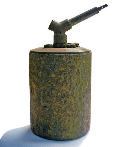

Немецкая противопехотная мина S-mine Противопехотная выпрыгивающая мина с готовыми осколками. Также называется S-Mine или "Шпринг-мина", в просторечии — "шпринг" или "лягушка". Широко применялась немцами на всех фронтах. Довольно часто встречается при проведении поисковых работ. Имеет довольно сложное устройство, сложна и нетехнологична в изготовлении, очень проста в установке. Применялась как в составе минных полей, так и поодиночке. В различных вариантах мина до сих пор имеется на вооружении многих стран мира, в том числе и в России. Мина представляет собой массивный гладкий цилиндр диаметром 102 мм, высотой 128 мм, окрашенный в серо-зеленый цвет. На верхней крышке мины имеется центральная горловина для присоединения взрывателя и четыре винта. Три малых винта закрывают гнезда для капсюлей-детонаторов, четвертый винт (большего размера) закрывает горловину для заливки мины взрывчатым веществом. Мина изготовлена с высоким качеством и герметизирована от влаги. Мина состоит из наружного стакана и собственно мины. Внутри находится заряд взрывчатого вещества (500 г. тротила), по стенкам мины расположены готовые осколки — 340 стальных шариков (шрапнелей) диаметром 9 мм. Внутри шашки ВВ находятся три канала для помещения капсюлей-детонаторов № 8. Собственно мина вставлена в наружный стакан, из которого она выстреливается с помощью вышибного заряда. По центру мины проходит трубка, служащая для скрепления всех частей мины и передачи огня от взрывателя к вышибному заряду. При срабатывании взрывателя он, через замедлитель, передает огневой импульс вышибному заряду. Вышибной заряд выстреливает мину вверх их наружного стакана и воспламеняет замедлители. После прогорания замедлителя огонь передается капсюлям-детонаторам и на высоте около 2-5 м происходит взрыв мины с разбрасыванием шариков. За счет срабатывания мины на некоторой высоте она обладает большим радиусом поражения — 80 м. Мина могла устанавливаться на нажимное и натяжное действие в зависимости от использованного взрывателя. Существовали модификации "шпринг-мины" с возможностью установки на неизвлекаемость. У таких мин кроме верхнего имелось также и нижнее гнездо для дополнительного взрывателя. Взрыватель ZZ-35 — натяжного действия. Предназначен для S-mine, мин-ловушек, в качестве элемента неизвлекаемости. Имеет сложное устройство и высокое качество изготовления. Длина взрывателя 63 мм. Обычно изготовлен из латуни. Взрыватель срабатывает при вытягивании штока из взрывателя. Усилие срабатывания 4-6 кг. До установки мины шток удерживается предохранительной чекой в виде маленького винта сложной формы, который фиксируется на взрывателе пружиной и гайкой. Обычно на шпринг-мину устанавливались два взрывателя в "двойнике". Мина на фото с одним взрывателем ZZ-35. Найдена на местах боёв 33 армии в районе реки Воря. Часто на местах боёв встречаются только стаканы от этих мин, брошенные сапёрами после разминирования. Немецкие минные взрыватели изготовлены с высоким качеством из цветных металлов. Мало подвержены коррозии и поэтому взрыватели безотказно срабатывают даже по прошествии полувека с момента установки. К счастью в S-mine имеется пороховые замедлители, которые к настоящему времени скорее всего отсырели и вероятность штатного срабатывания мины невелика, но из каждого правила есть исключения и не стоит искушать судьбу пытаясь разобрать мину. При обнаружении немецких мин с вставленными взрывателями надо соблюдать особую осторожность. Если взрыватель ввинчен в мину и не имеет предохранительной чеки, следует вставить в отверстие для предохранительной чеки гвоздь или отрезок проволоки диаметром 2,5 мм и зафиксировать его. После этого надо проверить, нет ли у мины дополнительного нижнего взрывателя на неизвлекаемость. Если дополнительного взрывателя нет, в случае крайней необходимости, можно извлечь мину из грунта и осторожно, без толчков и ударов перенести в безопасное место. При наличии дополнительного взрывателя мину из грунта не извлекать, а пометить место ее нахождения хорошо заметным знаком.
