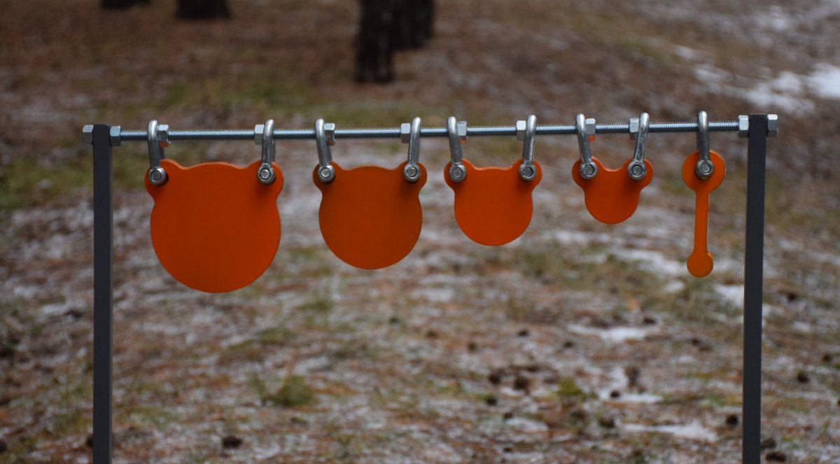

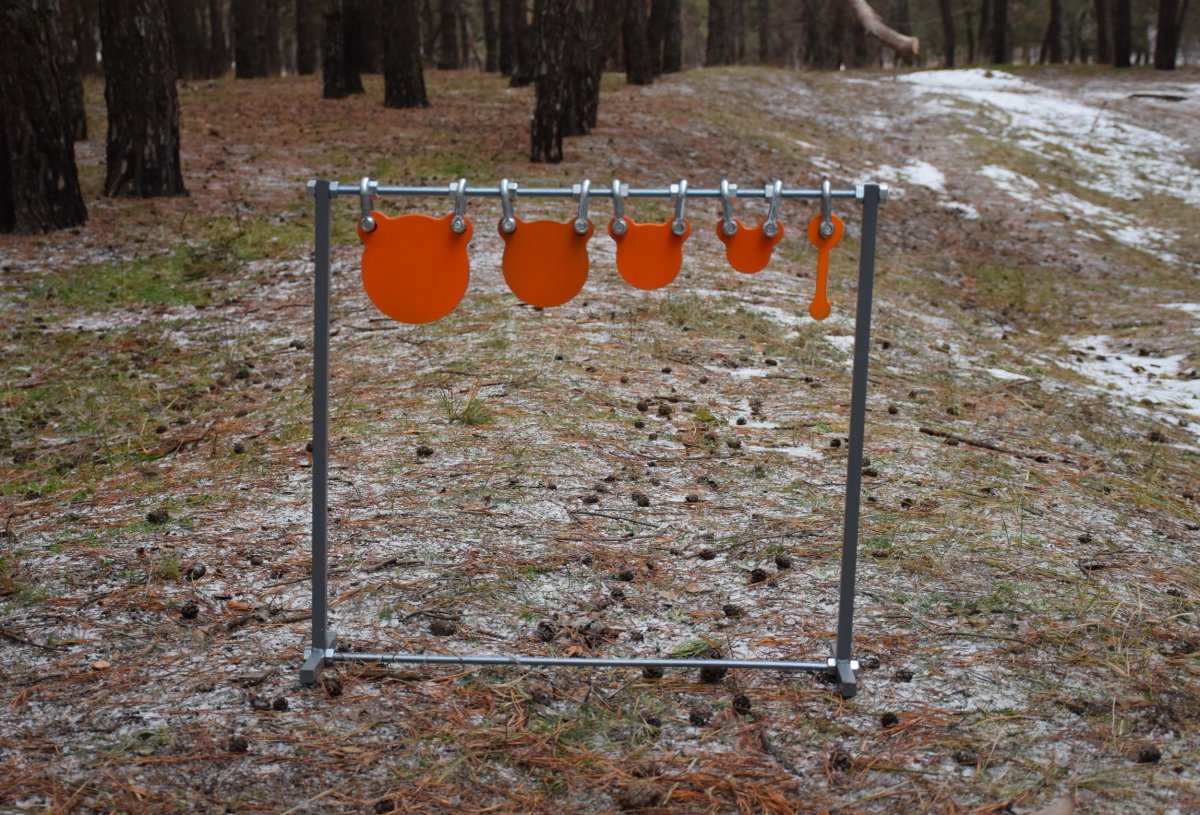

Металлические мишени-гонги предназначены для обучении навыкам стрельбы, для профильных соревнований, а так-же для стрелковой подготовки личного состава. При попадании в гонг происходит характерный металлический звонкий удар, по звуку которого и определяется попадание. Нет необходимости после каждого выстрела, подходить и осматривать мишень на предмет попадания. Звук попадания отчетливо слышно с места стрельбы. Изделия предназначено для стрельбы оболоченными, полуоболоченными пулями , а так-же пулями с обычным стальным сердечником.
Стойка разборная, разборка/сборка заключается в завинчивании всего 4-х гаек. Собранная конструкция на 30 см погружается в грунт. Ножки заточены. На ножках предусмотрены ограничители в грунт, которые дополнительно служат опорными пятками конструкции и не позволяют стойке расшатываться в земле в процессе стрельбы. Стойка с гонгами благодаря опорным пяткам стоит в земле крепко и уверенно, действительно не расшатываясь при попаданиях по гонгу.
Стойка выполнена добротно из толстого металла. Ножка цельнолитой квадрат (не труба). Отличается хорошей пулестойкостью.
Горизонтальные перемычки – резьбовые шпильки, которые легко заменить самостоятельно, если в процессе эксплуатации какая-то придет в негодность.
Конструкции мишеней соответствуют требованиям:
ТУ У 32.3-41672313-001:2017 «Інвентар та устаткування для заняття спортом"
ДСТУ В 4103-2002- не менше 4. "Клас кулестійкості"
ДСТУ 4547:2006 - ОЗК не менше 4 "Клас кулестікості"
Гонги изготовлены из бронелиста.
Сами по себе гонги пригодны под использования под следующий боеприпас:
Рекомендованные калибры для вооруженных сил – 5,45х39 ПС, 7,62х39 ПС, 7,62х54 ЛПС.
Рекомендованные калибры гражданского оружия – до 30-06 включительно(7,62х63FMJ)
Рекомендованная мощность боеприпаса – не превышающая 3000 Дж на гонге.
Технические характеристики бронелиста из которого изготовлены гонги:
Ударная вязкость – 600 кДж/м2 при +25С
Твёрдость 450-530 НВ
Прочность на разрыв 1300-1600 мПа
Толщина листа 10мм.
Диаметр отверстий 12мм
Комплект поставки:
Стойка в сборе – 1 шт
Гонг 25мм - 1 шт
Гонг 50мм - 1 шт
Гонг 75мм – 1шт
Гонг 100мм – 1шт
Гонг 125мм - 1шт
Комплект метизов и подвесов для всех гонгов – 1 комплект
