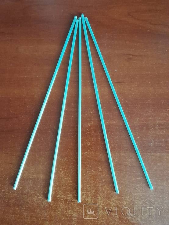

Стекловолоконные палочки/кисточки под обжиг диаметр 2.5 мм,1шт , длиной ~200 мм.
При «заказе» – возможно «количество и больше в одни руки» - по потребности (без ограничения), а так же + бОльшие диаметры
спользуется и для рисования, и для очистки, и для нанесения.
Но не для косметических целей!
Стекловолокно является прочным, химически стойким материалом и выдерживает высокие температуры.
Кисти стекловолоконные используются для чистки и полировки монет и ювелирных изделий, нанесения едких хим. реактивов, флюсов (в т.ч. в горячий припой) и т.д. Могут применяться для окрашивания или рисования.
Применение:
Обжечь кончик стержня (5-7 мм) на пламени спички (зажигалки) и размять. Клеевой состав выгорает, остается мягкий стекловолоконный ворс.
При необходимости, перед обжигом можно заточить стержень надфилем или наждачной бумагой.
Поредевший или ссохшийся ворс можно срезать и вновь обжечь кончик стержня - кисть обновится. И так пока достаточна длинна рукояти - до десятка раз.
- кисточки под обжиг, многоразовые, стойкие к основной массе "всяких химий";
Обжёг кончик на огне на нужный размер - распушил.
Надо "новый хвост" - старый обрезал, и обжёг.
- пластиковые палочки (для выравнивания поверхности после мех. очистки, очистки земли при небольших загрязнениях).
шлифшкуркой"
Стекловолоконная палочка для очистки и полировки следов от шабера на монетах. Для того, чтобы использовать стекловолоконную палочку, одну сторону нужно поджечь, тем сразу-же затушить, и потереть о твёрдую поверхность. В зависимости от длительности горения, получившаяся кисточка имеет различную степень жёсткости. Как правило, чтобы получить очень мягкую кисточку, достаточно 2-3 сек.
***предназначена для нанесения паяльных флюсов и прочих всевозможных лаков, химических реагентов и жидкостей. С её помощью возможно нанесение жидкости вместе с расплавленным оловом, а также она является незаменимом средством при травлении печатных плат. Такая химически стойкая кисточка изготовлена целиком из стеклопластика. В начале использования новой кисточки необходимо привести ее в рабочее состояние, для этого требуется поджечь кончик, дать выгореть связующему веществу, потушить распушившееся окончание и промыть. При необходимости операцию можно повторять многократно. Использованная часть обжигается огнем и кисточка приобретает первоначальный вид, поэтому ее второе название - вечная кисточка. Такую многоразовую кисть используют в области высоких температур, так как она имеет высокую температуру плавления.
Характеристики:
- материал исполнения: стеклопластик;
Меры предосторожности: Не рекомендуется использовать для нанесения косметики.
