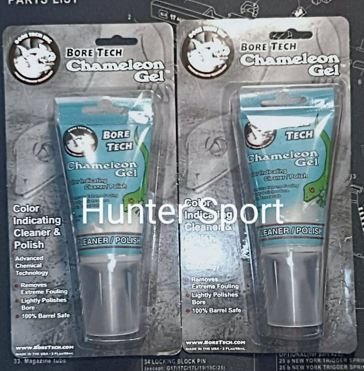

Bore Tech CHAMELEON GEL - передовий засіб з колірною індикацією для чищення та полірування зброї, ефективно усуває вуглецеві і пластикові відкладення, оміднення і освинцювання. Унікальний хімічний склад абсолютно нешкідливий і повністю біологічно розкладний. Простий у використанні гель не вимагає попередньої підготовки і потім легко видаляється.
CHAMELEON GEL рекомендується для:
- чищення надзвичайно забруднених стволів Ак74 та Ar15,
- застосування після кожних 250-500 пострілів для полірування ствола,
- видалення сильних вуглецевих відкладень в районі патронника,
- видалення сильних молібденових відкладень в каналі ствола.
На відміну від інших паст, CHAMELEON GEL використовує колірну індикацію. Завдяки перевіреній технології, паста ефективно полірує канал ствола, одночасно повідомляючи стрільцю про тип забруднення і сигналізуючи про його видалення. Сполучення хімічного і механічного впливу безпечно очищає канал ствола вдвічі швидше, ніж інші пасти. Традиційні абразивні методики чищення каналу ствола, що використовувалися десятиліттями, виявляються неефективними у разі оміднення або вуглецевих відкладень. У разі якщо ствол чистий, стрілок може марно використовувати надмірну кількість звичайної пасти, завдаючи шкоди каналу ствола.
Особливості CHAMELEON GEL:
- Насадковий клапан з клацанням;
- Не горить;
- Не містить аміаку;
- Не має запаху;
- Повністю розкладається
- Містить добавки, що запобігають корозії;
Застосування:
Розрядіть зброю.
1. Пропустіть через ствол 1 - 2 патчі, змочені засобами Bore Tech Eliminator, С4 Carbon Remover або Cu 2 Copper Remover.
2. Використовуйте вішери і патчі, відповідні калібру зброї або нейлонові йоржики, обгорнені патчами.
3. Нанесіть CHAMELEON GEL на патч.
4. Зробіть один повний прохід патча по стволу, просуваючи патч вперед-назад по 5см.
5. Визначте вид забруднення за кольором патча:
а) блакитний/зелений = мідні відкладення;
б) чорний = пороховий нагар;
в) сірий = свинцеві відкладення/молібденовий наліт;
г) білий = чистий ствол.
6. Залиште CHAMELEON GEL в стволі на 3 - 5 хвилин.
7. Повторіть крок 1 для видалення CHAMELEON GEL і подивіться на колір патча.
8. За необхідності повторіть крок 1-7.
9. Якщо вийшов патч білий – ствол очищений.
10. Перед недовготривалим зберіганням зброї нанесіть засіб від іржі і корозії на поверхню ствола.
11. Перед тривалим зберіганням використовуйте збройове масло Bore Tech Friction Guard XP Gun Oil.
12. Перед використанням зброї завжди прочищайте ствол сухим патчем. Це не тільки видалить масло, але і вбереже ствол від стороннього сміття.
