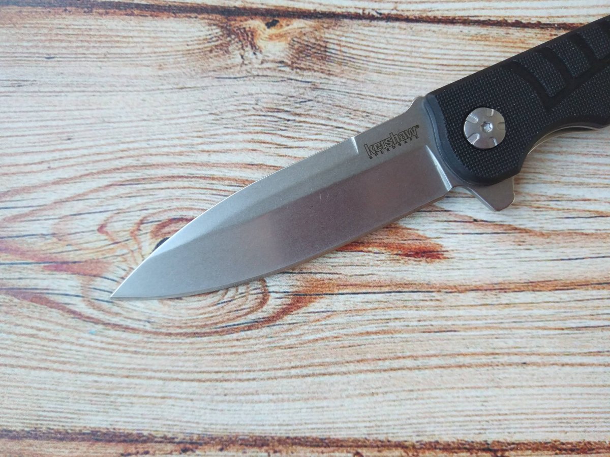

Клинок Kershaw Westin выполнен из популярной нержавеющей стали 8Cr13MoV в той спорной геометрии, которую некоторые производители, исходя из абриса лезвия упорно пытаются называть Spear Point, пытаясь добавить в рекламные аннотации агрессивности своему ножу, но которая по всем ножевым канонам, все-таки, является профилем Drop Point, в виду несимметричного, по отношению к оси клинка, гринда. Компания Kershaw честно указала правильное название профиля клинка, акцентировав внимание на его симметричность в абрисе. Все просто - продемонстрировали уверенное соблюдение канонов и указали на великолепный колющий потенциал стремительного и достаточно узкого клинка с кончиком, находящимся на оси приложения силы. При этом, несмотря на то, что толщина клинка составляет всего около 2.7 мм (что сделано для обеспечения ножа хорошим режущим функционалом), кончик клинка весьма прочен и, однозначно, способен решать широкий круг задач. В какой-то степени, этим он обязан дизайнерскому фальшлезвию, не доходящему до него и не ослабляющего его, что особенно актуально при вогнутых спусках на клинке. Вогнутые спуски формируют универсальное сведение в примерно 0.6 мм почти по всей длине клинка, лишь на самом кончике, увеличивающееся до примерно 0.75 мм. Очевидно, что клинок с подобной геометрией способен уверенно работать по плотным материалам и неплохо расправляться даже с мягкими вязкими материалами, благодаря небольшой толщине клинка, нивелирующей не самую большую ширину спусков и их вогнутый гринд. Обух клинка имеет, любимую мной, форму сопряжения со спинкой рукояти - без дополнительных горбиков-упоров, позволяя расположить большой палец в фехтовальном хвате в том месте, где вам удобно, исходя из анатомии вашей руки, а не там, где решил дизайнер. На клинке выполнен, скрывающий следы эксплуатации финиш - Stonewash.

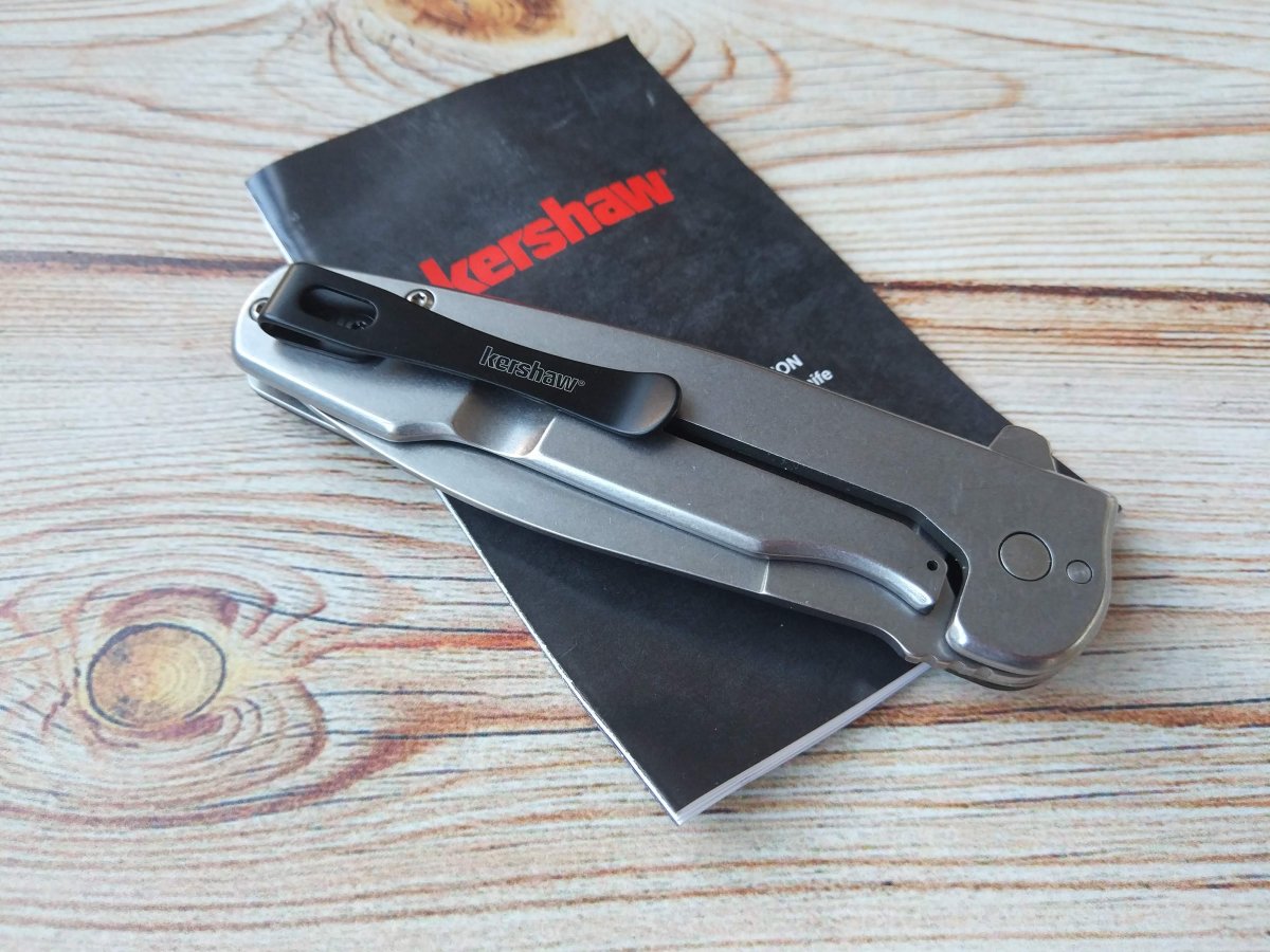

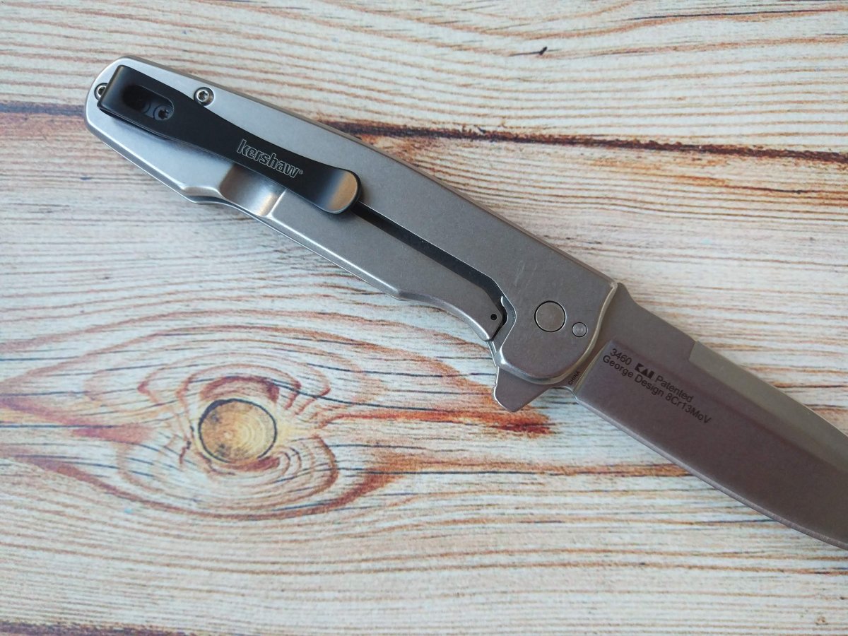

Узкая рукоять полуоткрытой конструкции идеально подходит к узкому клинку, органично формируя законченный стремительный образ ножа. При этом, конструкция рукояти очень надежна, а ее габариты обеспечивают отличный комфорт в фехтовальном, кухонном и обратном хватах. Конструкция состоит из полного стального лайнера, необходимого для монтажа системы ассиста, накладки из термопластика GRN с мелким текстурированием и геометрическим рисунком, фигурного бекспейсера в половину длины рукояти и стальной плашки, формирующей фрейм замка Frame-lock. Удобная, средней жесткости клипса глубокой посадки, позволяющая носить нож на кармане с обеих сторон в положении tip-up, дополняет общую картину.
