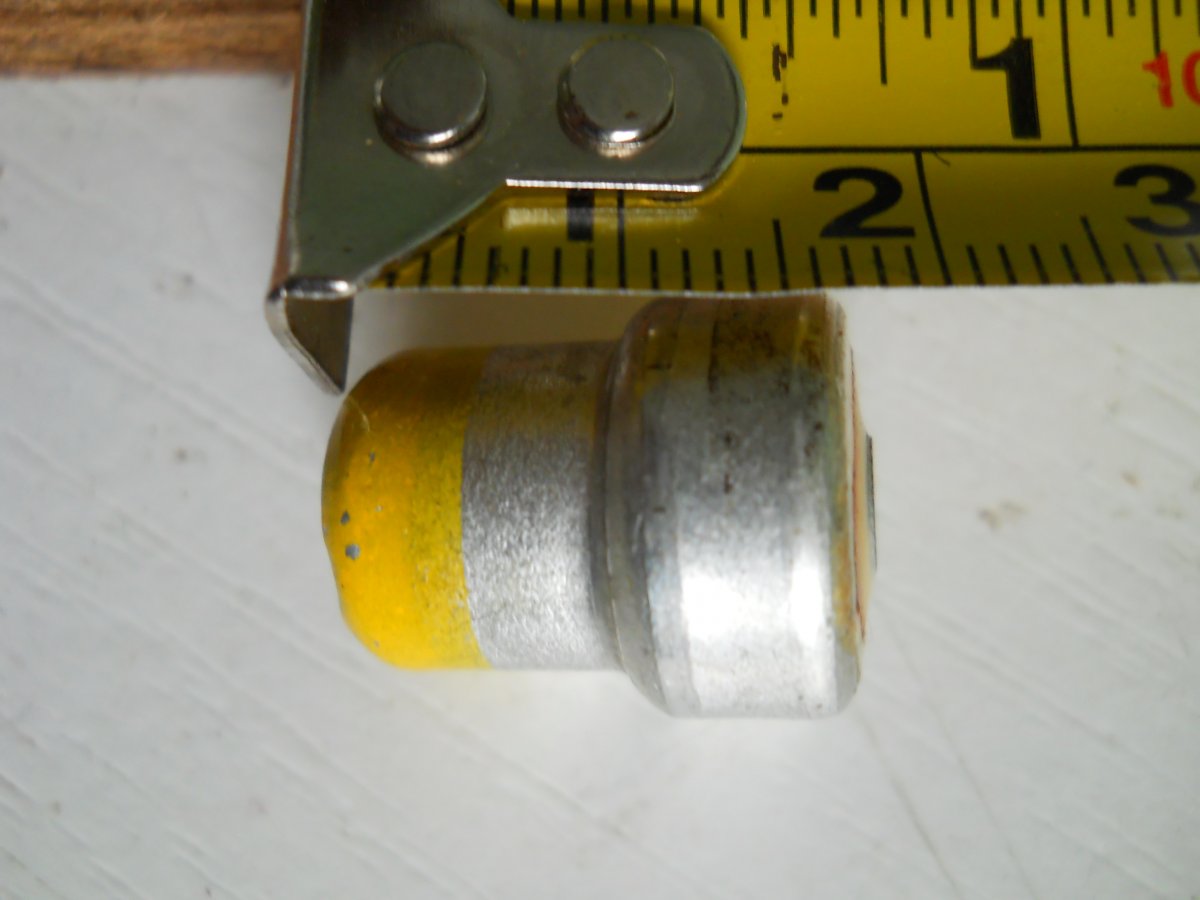

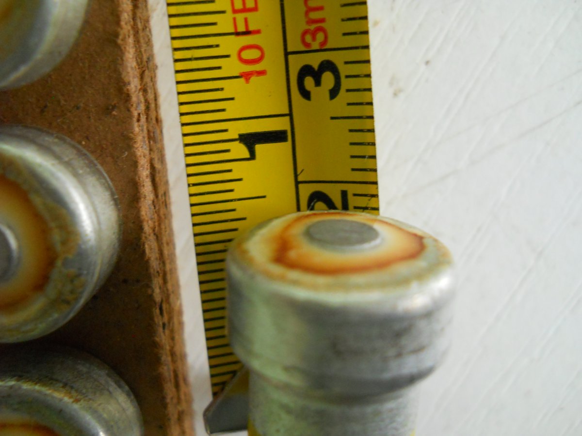

Добрый вечер!!!Как можно понять что это именно пиропатрон ПП-9 а не ПП-3 ?В чем их особое отличие?
23 січ 2020 Продавець
Простейший широко распространённый пиропатрон ПП-З (7-ПП-683, чертёж ЛД34.368.016) конструктивно состоит из латунной облуженной гильзы, изолятора, центрального контакта, двух нитей накала (для надёжности) и заряда бездымного пороха. Внешне он напоминает 15 мм одноконтактный цоколь автомобильной лампы накаливания. Для его крепления используется упорная «юбка» в нижней части, а не байонетное крепление, как на лампах накаливания. Рабочее напряжение срабатывания — 24 вольта.
Пиропатрон с центральным контактом ПП-9-2А
Технические характеристики
  • ГОСТ В 19430-80
  • цилиндрическая
  • серый
  • металл
  • дымный ружейный порох ДРП-2 или ДРП-3
  • электровоспламенитель
  • термическое и ударное
  • Пиропатрон ПП-9-2А предназначен для воспламенения специальных зарядов в различных изделиях военной техники.
  • Пиропатрон ПП-9-2А имеет прочный металлический корпус, внутри которого располагается центральный электрический контакт и заряд из дымного ружейного пороха. Вторым контактом является сам корпус патрона. Под центральным электроконтактом пиропатрона установлен мостик накаливания с воспламенительным составом. Выступающий наружу верхний торец центрального электроконтакта изолирован с помощью герметизирующего покрытия. В нижней части корпуса пиропатрона, под воспламенителем, расположен основной пороховой заряд массой 1.3+/-0.1 г. Электрическое сопротивление патрона - 0.04-0.15 Ом, безопасный ток - 2.00+/-0.100 А.
  • Калиевая селитра..................KNO3............75+/-1.0%
  • Сера.............................................S...............10+/-1.0%
  • Древесный уголь.........................................15+/-1.0%
  • Пиропатрон срабатывает от постоянного тока 8.000+/-0.400 А или напряжения 26+/-2 В. Форс пламени от воспламенительного состава мостика накаливания инициирует основной пороховой заряд.
