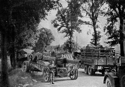

    и вот здесь подскажите пожалуйста что за пушка установлена?

    что-то никто с артиллерией не дружит )) а так хотелось узнать что за пуха и на этой фоте

    Найдите книгу Артиллерия Вермахта автор Андрей Харук , в ней обо всём по не многу.

    Думаю что 10,5 см Flak 38/39
    http://ru.wikipedia.org/wiki/10,5_cm_FlaK_38/39

    А здесь французская 155 мм GPF
    http://en.wikipedia.org/wiki/Canon_de_155mm_GPF
