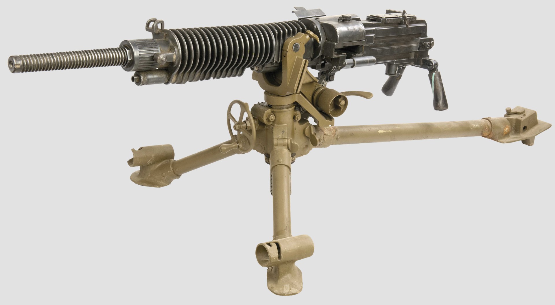

    Жесткая лента-кассета на 30 патронов калибра 7.7 Арисака для японского пулемета Тип 92.
    minitarn3838, AleFF, goro та 14 іншим подобається це.

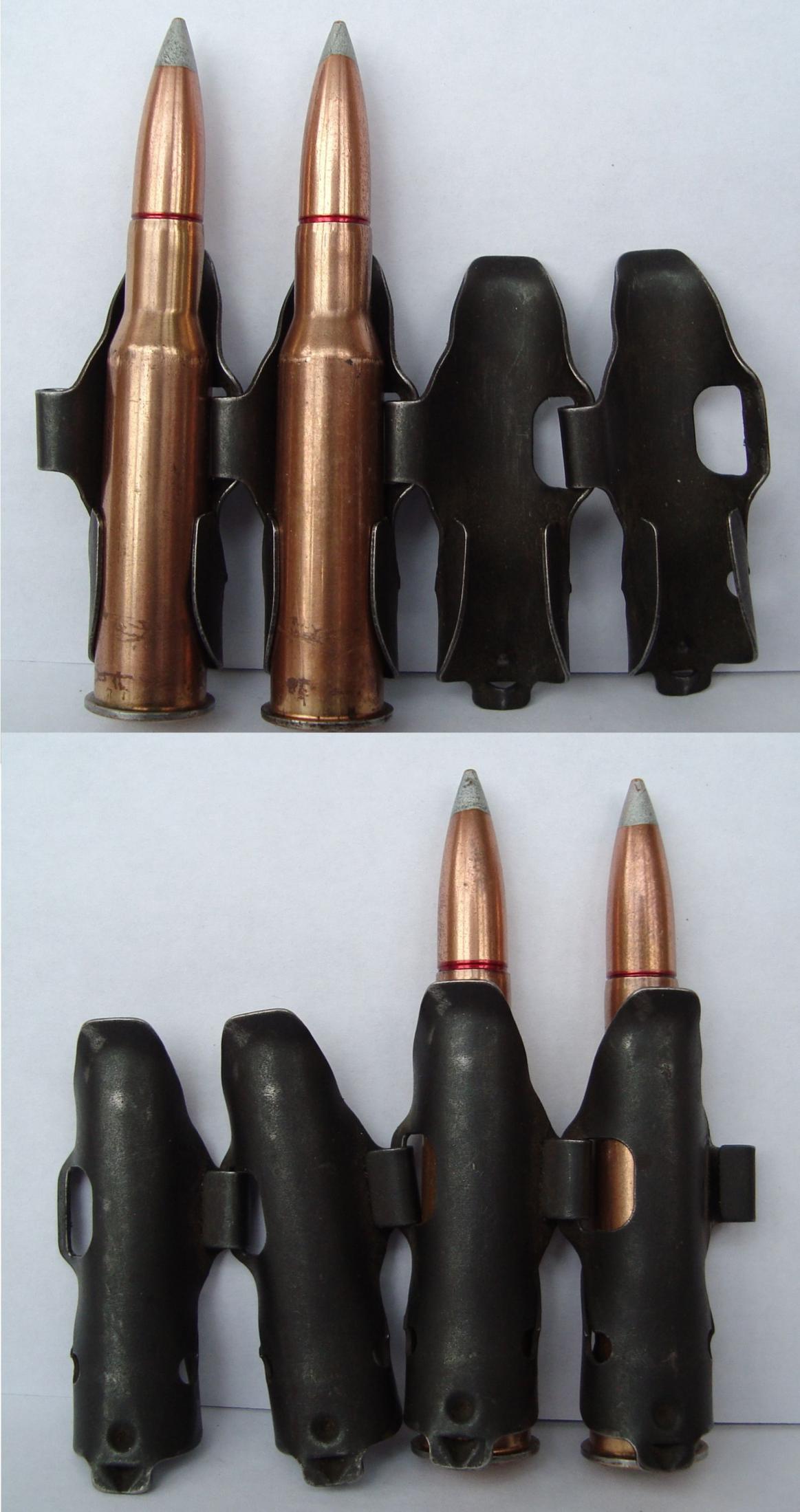

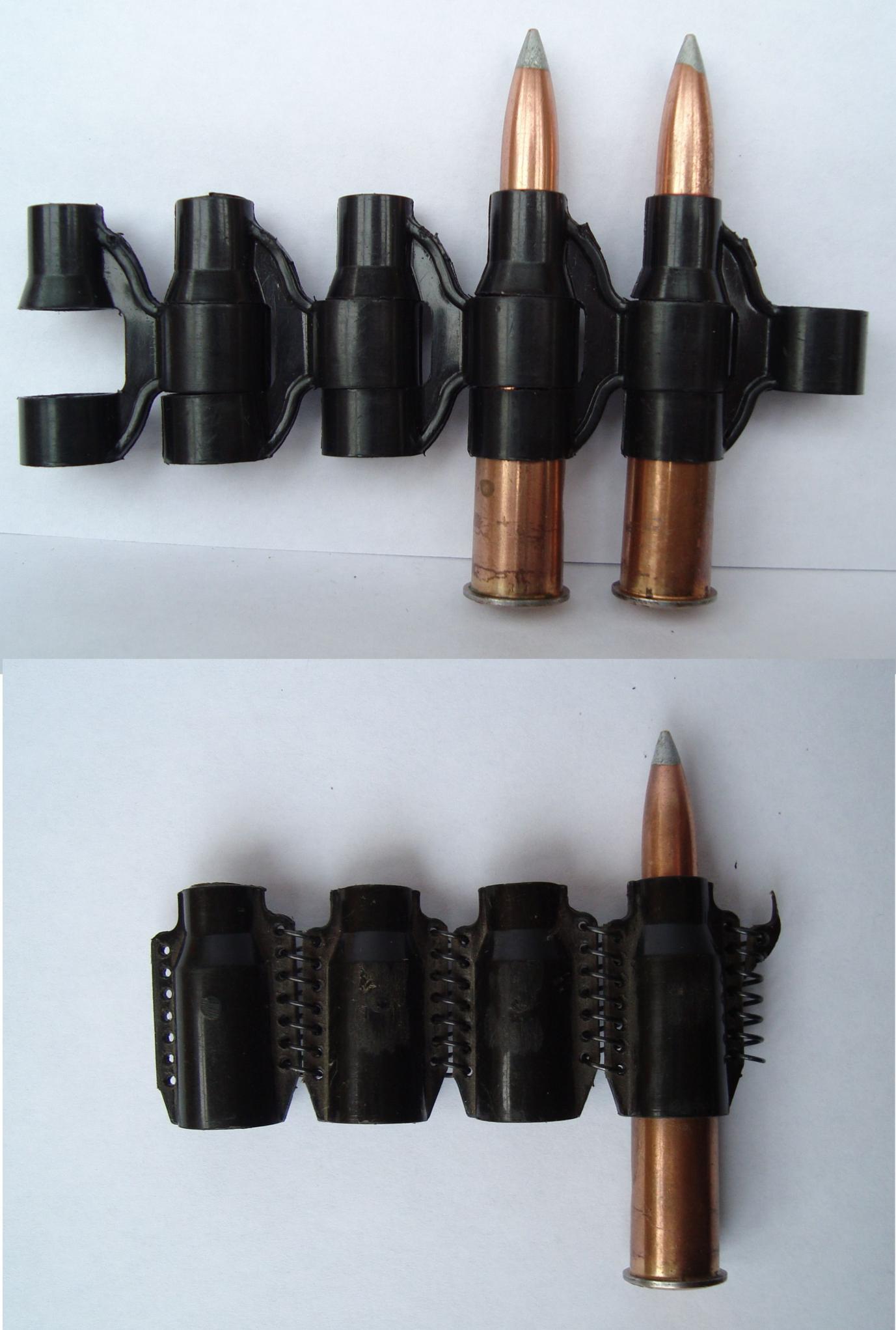

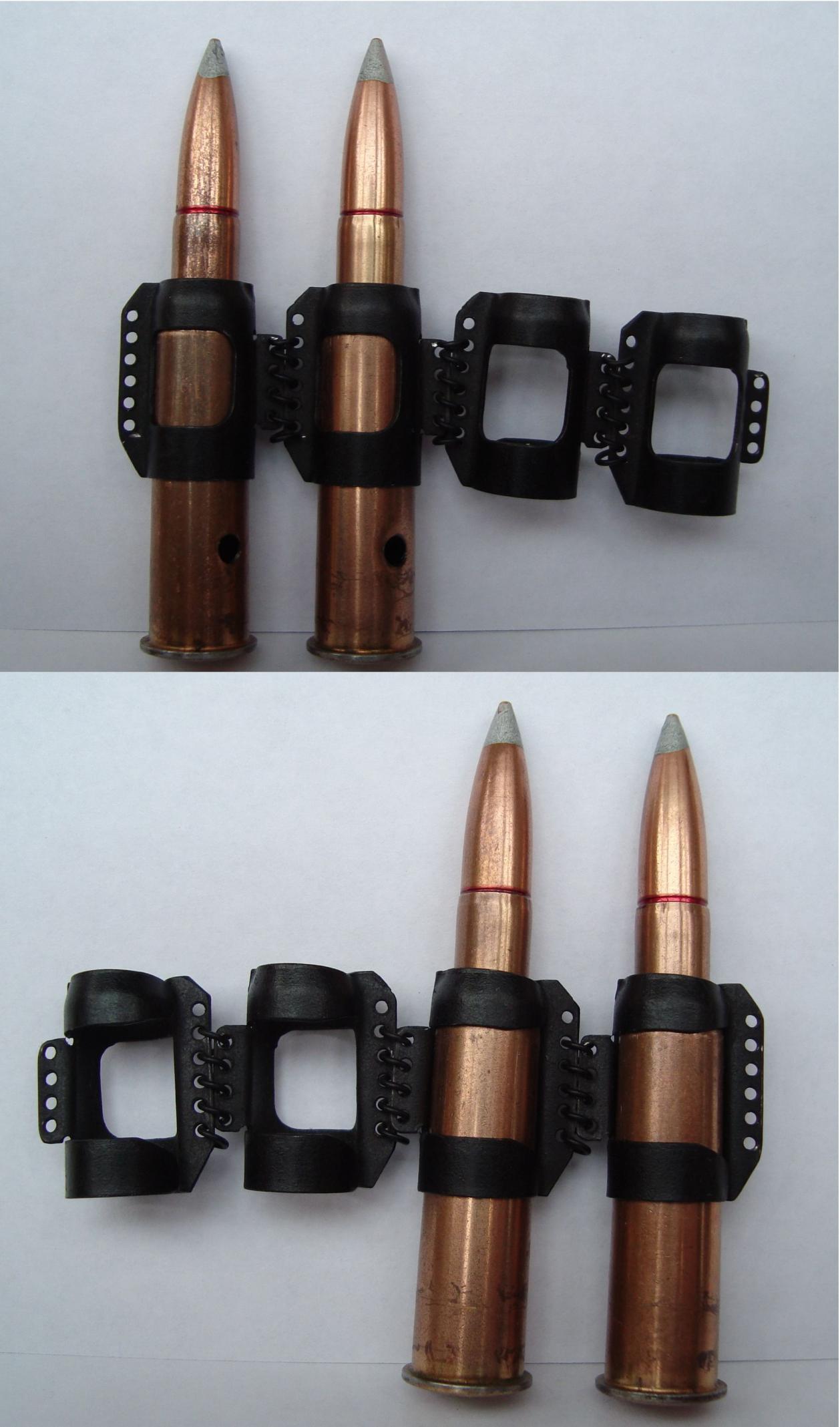

    Итак экспериментальные и опытные ленты СССР.
    Начнем с тех что покрупнее (под 7.62х54)
    minitarn3838, \Lisovik/, AleFF та 13 іншим подобається це.

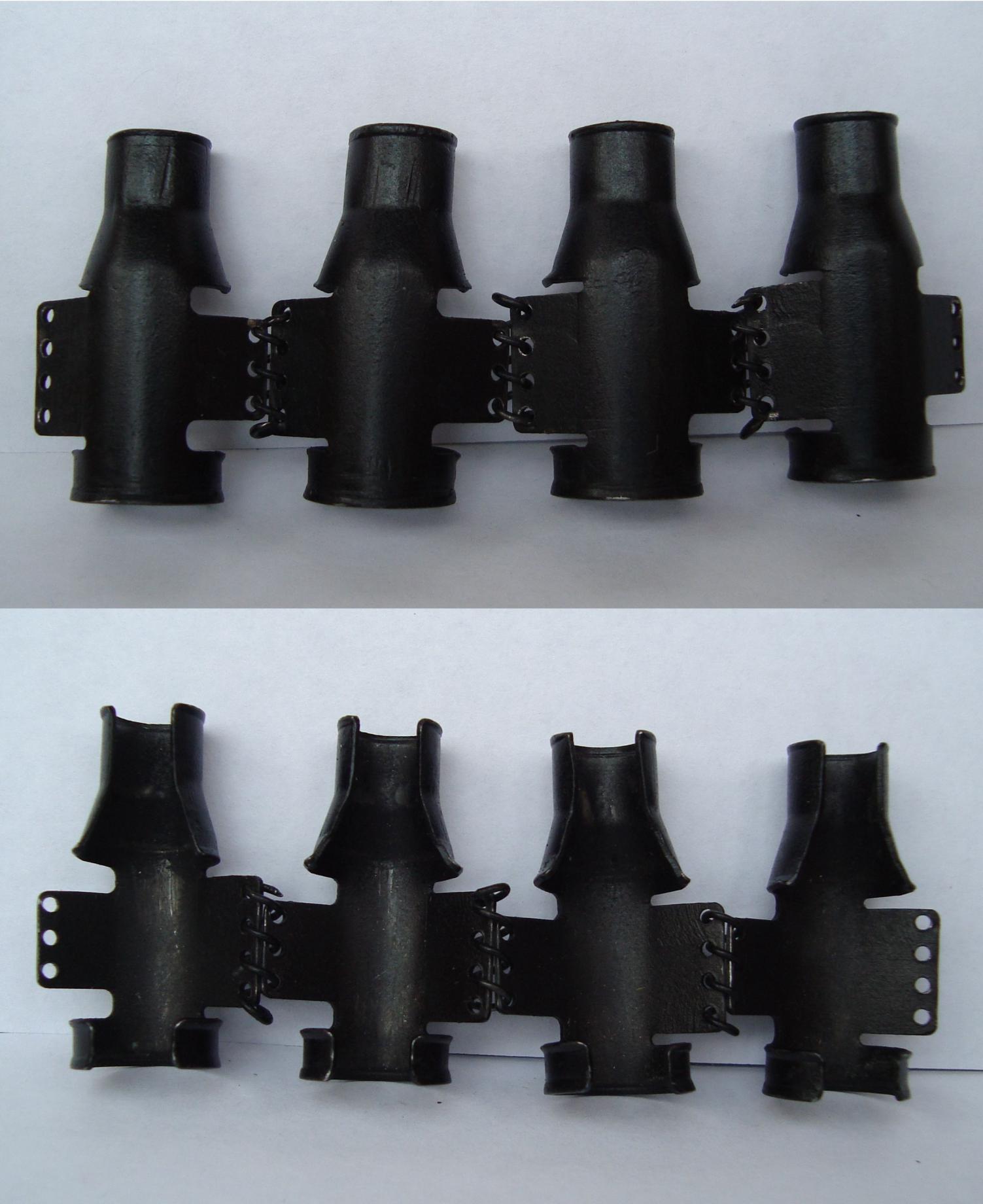

    Лентыы под 5.45:
    AleFF, Praetorian, Costas та 12 іншим подобається це.

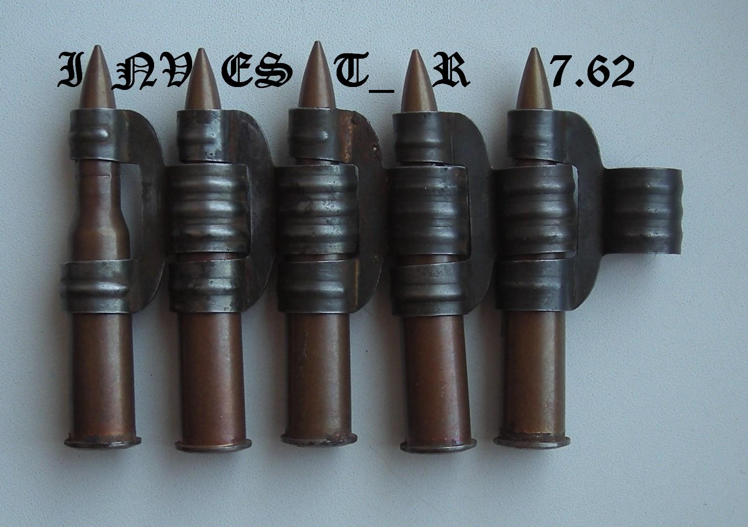

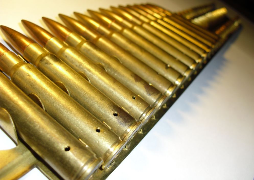

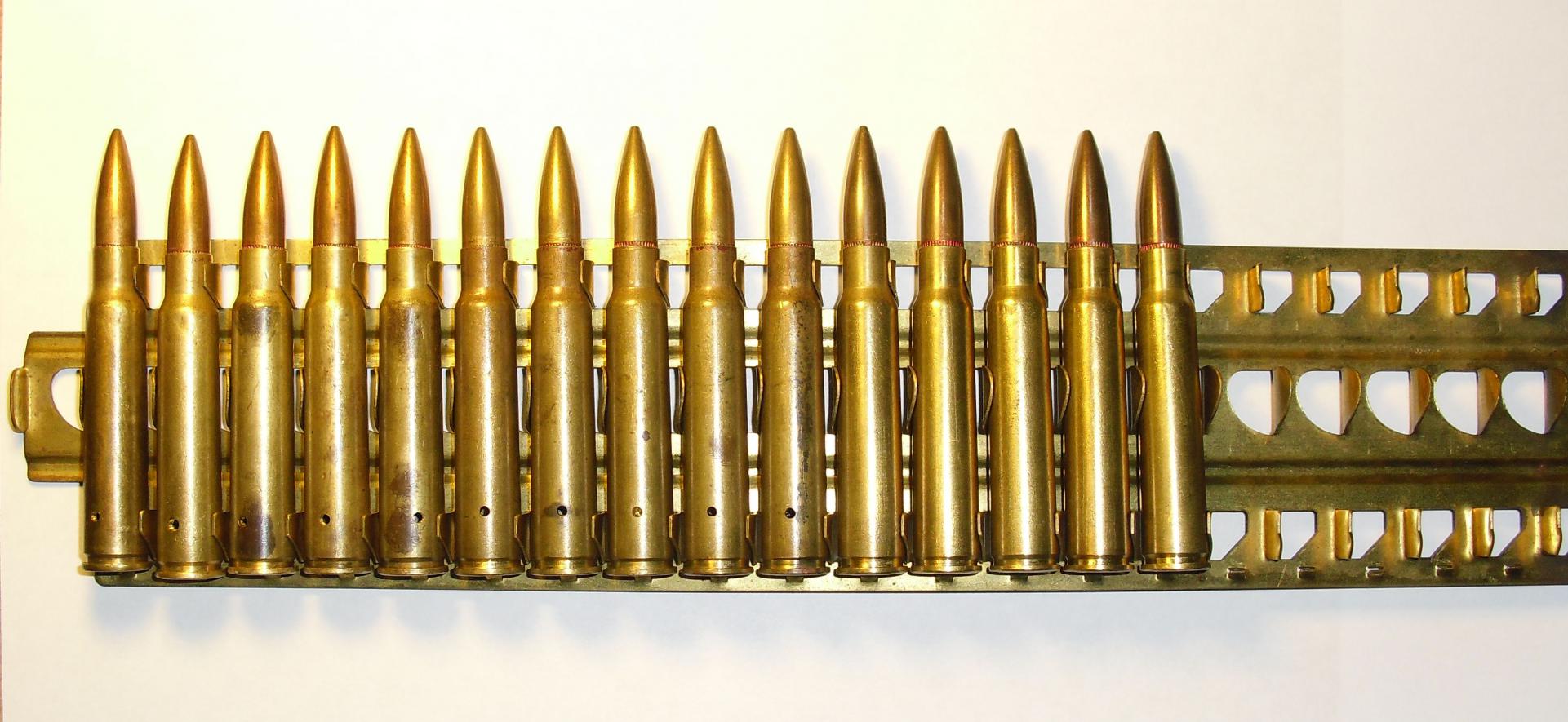

    Стрічка для ШКАС з патронами тульського заводу з низькою посадкою кулі.
    Річ банальна, але... :beer:
    minitarn3838, AleFF, goro та 11 іншим подобається це.

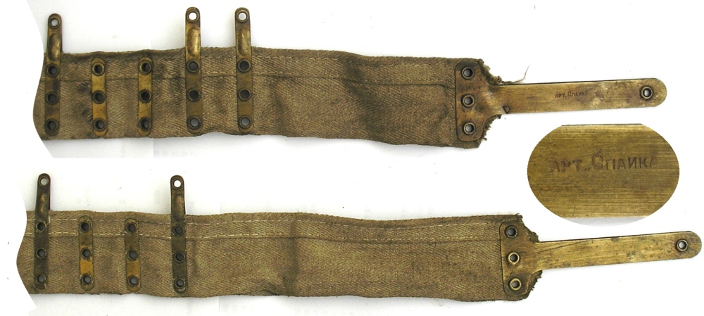

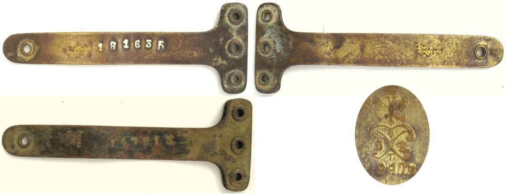

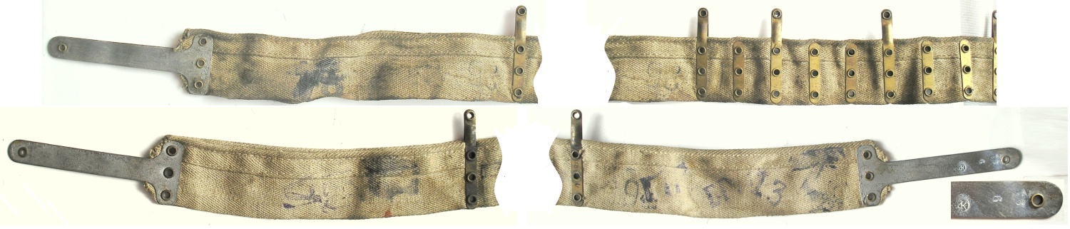

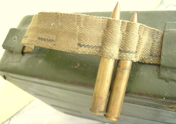

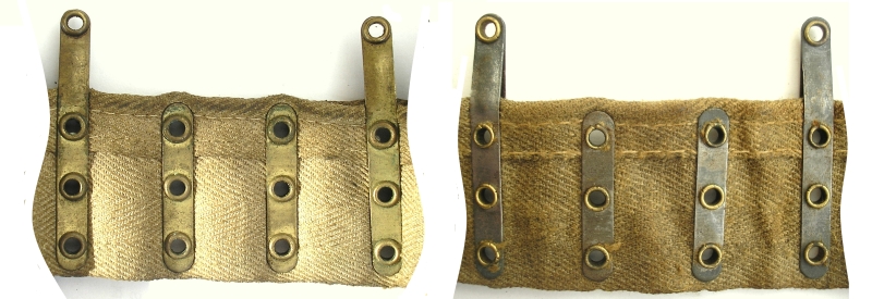

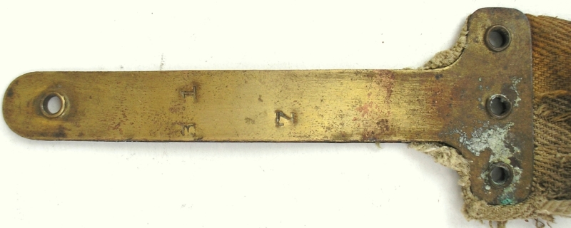

    Вернусь к нашему Максимке. Как известно, ранние выпуски пулеметов Максима на крепостном лафете питались лентами на 450 патронов из большого патронного ящика, установленного на щите
    Для Максимок в пехотном исполнении, на станке, были приняты типичные для всех стран матерчатые ленты на 250 патронов. Маркировка наносилась на хвостовики ленты, и состояла из логотипа производителя, года выпуска, номера ленты и клейм приемщиков. Основным производителем пулеметных лент в России был Императорский Тульский Оружейный Завод.

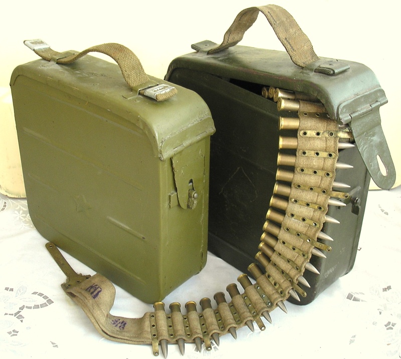

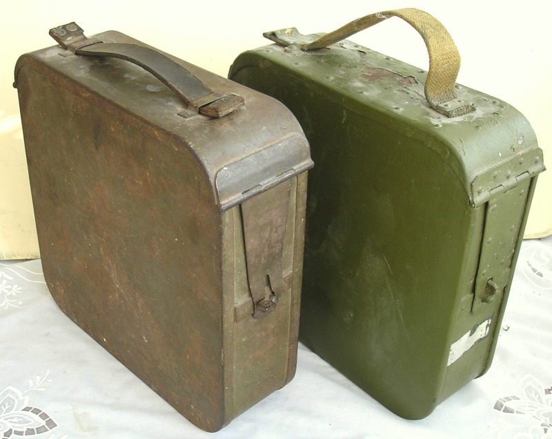

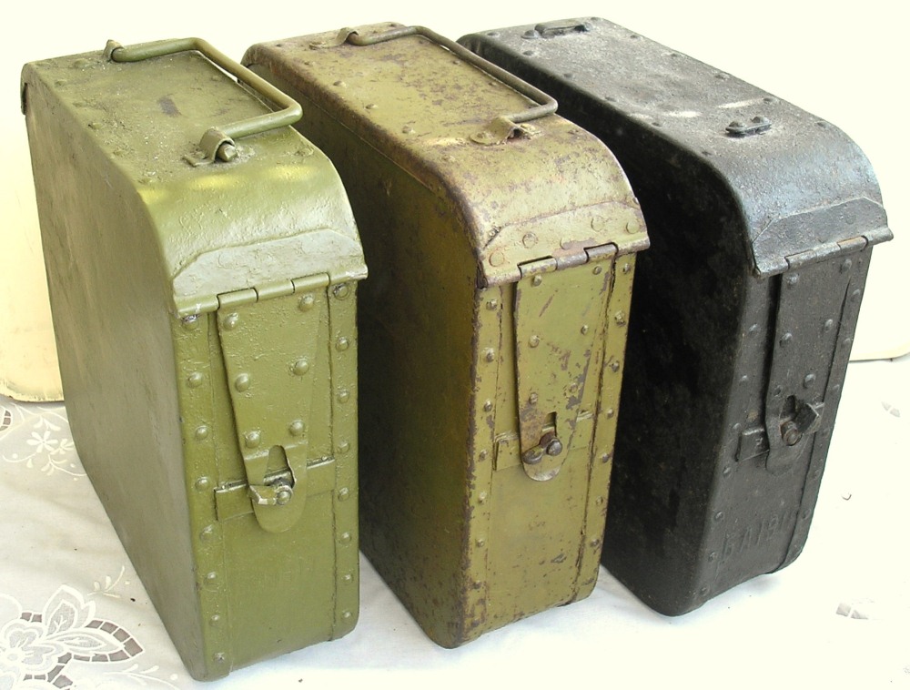

    В отличие от большинства других стран, которые даже в разгар ПМВ использовали деревянные коробки, в России для переноски лент применялись стальные клепаные коробки. На передней стенке коробок иногда выштамповывался код производителя и год производства, например БА 1916 - Брянский Арсенал 1916 год. Ручки у патронных коробок выполнялись из кожи, но встречаются и коробки со стальными ручками. Возможно, такие эрзац-ручки выполнялись непосредственно производителями коробок, или же они были изготовлены на складах или в мастерских взамен порванных кожаных ручек.
    Интересно отметить, что конструктив патронных ящиков, разработанный еще в царской России, сохранился до сих пор. Изменились лишь материал, добавились ребра жесткости, но габариты и устройство коробок остались практически такими же как и 1000 лет назад.

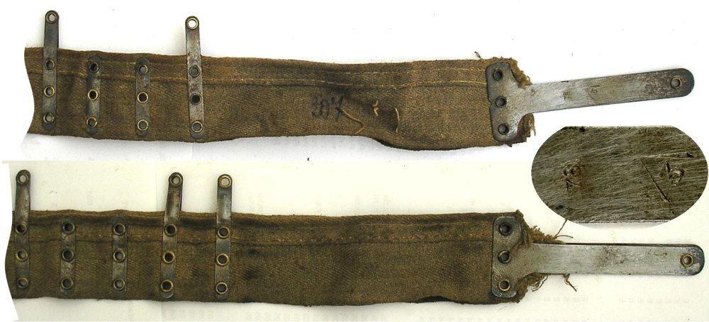

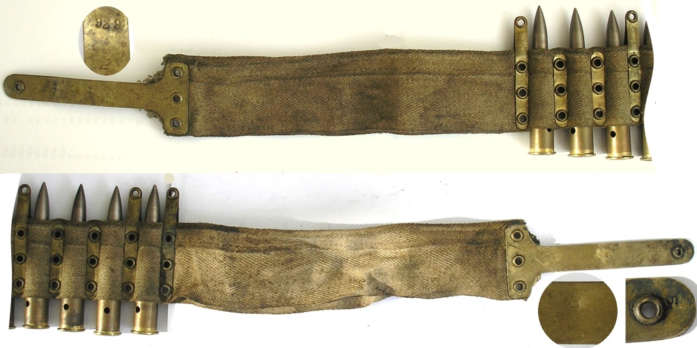

    Как мы все хорошо знаем. во время ПМВ Россия столкнулась с хронической нехваткой вооружения и патронов. Патронные ленты не были исключением. ИТОЗ не мог полностью удовлетворить потребности армии в матерчатых лентах, и заказы на них пришлось размещать за рубежом, в Англии. Как писал Семен Федосеев, "первый солидный контракт с фирмой "Виккерс" председателю Комитета по снабжению русской армии генералу Гермониусу удалось заключить только 25 мая 1916 г. - пока только на 400 000 пулеметных лент". Видимо, до того были еще какие-то "несолидные" контракты, т.к. на Украине встречаются остатки английских пулеметных лент 1915 г. выпуска.
    Конструктивно английские ленты отличались от российских формой латунных перемычек между патронными гнездами.

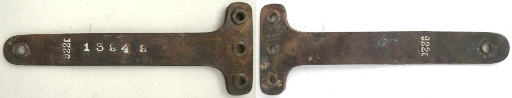

    В 1920-х гг конструкция матерчатых лент особо не изменилась. Только маркировка стала проще, исчез логотип ИТОЗ. На хвостовики наносили лишь последние три цифры года производства и серийный номер ленты. В конце 1920-х серийный номер ленты упразднили, но добавили приемочные клейма.
    В тех же 1920-х гг. ввели штамповано-сварные пулеметные коробки, все еще с гладкими боковыми плоскостями. При производстве или ремонте коробок иногда использовались клепаные комплектующие "царского" образца. Коробки 1920-х дожили на советских складах до наших дней. Однако большинство из них были перекрашены, а кожаные ручки заменены на казенный брезент.

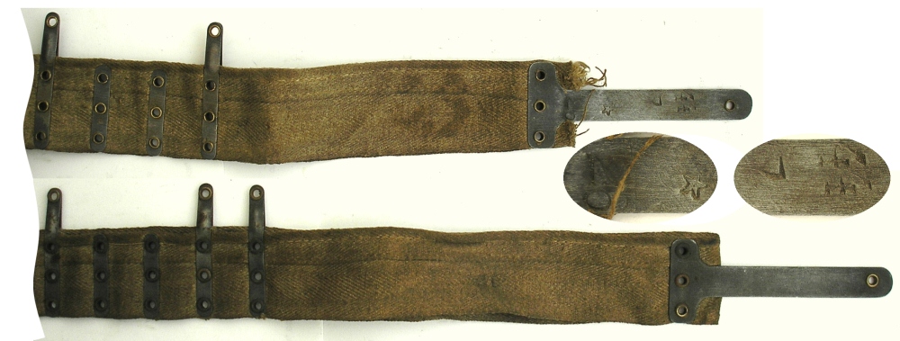

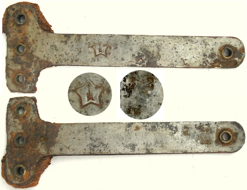

    1930-е внесли в конструктив пулеметных лент стальные элементы. В начале 1930-х из стали покрытой цинков или оловом стали изготавливать менее ответсвенную деталь - хвостовик, потом дело дошло и до перемычек. Маркировка начала 1930-х была еще более упрощена - только две цифры года производства и приемочные клейма. Некоторые ленты имели только приемочные клейма. С ростом массового производства и расширением круга производителей, маркировка сформировалась в своем окончательном варианте, просуществовавшем до самого конца войны. Она включала логотип производителя, год выпуска и приемочные клейма.
    Видимо во второй половине 1930-х ввели знакомые нам пулеметные коробки с ребрами жесткости на боковых поверхностях и звездочкой, но пока еще без выдавленного знака в виде патрона на крышке. Последняя коробка на фото интересна тем, вместо порванной штатной ручки, ее починили с помощью... куска ленты от пулемета Браунинг.

    Насадка для холостой стрельбы для пулемёта Максим? Имхо - Британия, чекухи - W.W. и "птичья лапка". Найдена в Киеве. Насадка - латунь, зажимной барашек - сталь.

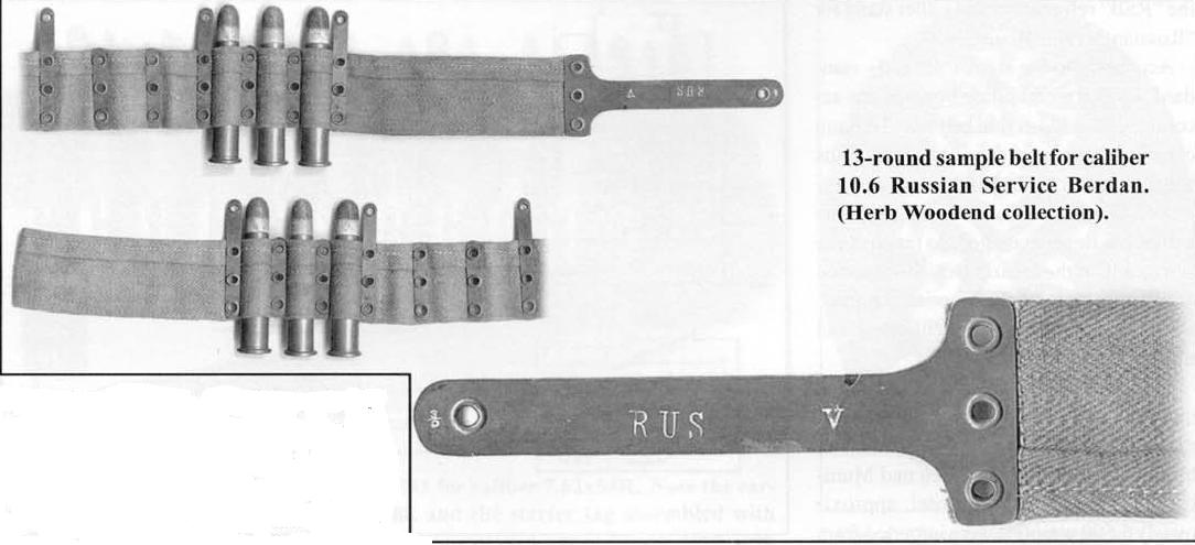

    В 1887, Максим приезжает в Россию, где его пулемет испытывался на полигоне. 8 марта 1888 года из пулемета "Максим" стрелял российский император Александр III. По окончании испытаний фирма "Максим, Виккерс и сыновья" получила срочный заказ на изготовление 12 пулеметов под 10,67-мм винтовочный патрон Бердана, принятый на снабжение в русской армии. Испытания прошли успешно и с 1895 г. пулемет стал поступать на вооружение.
    Пы.Сы. фото ленты спионерено в инете. Текст тоже.

    Re: Пулеметные ленты, звенья и коробки
    Это фотка из статьи Jean-Francois Legendre "Ammunition Belts for Russian Maxim machine guns" из журнала Small Arms Review Vol.9 #3, December 2005

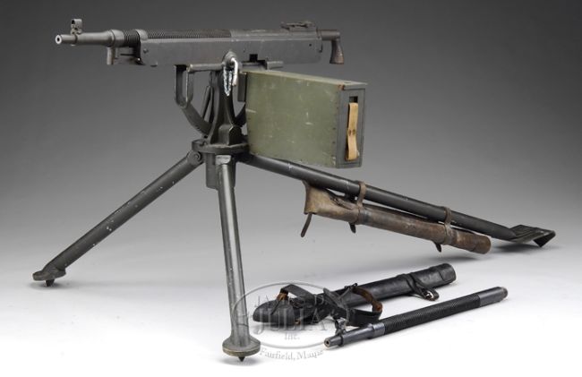

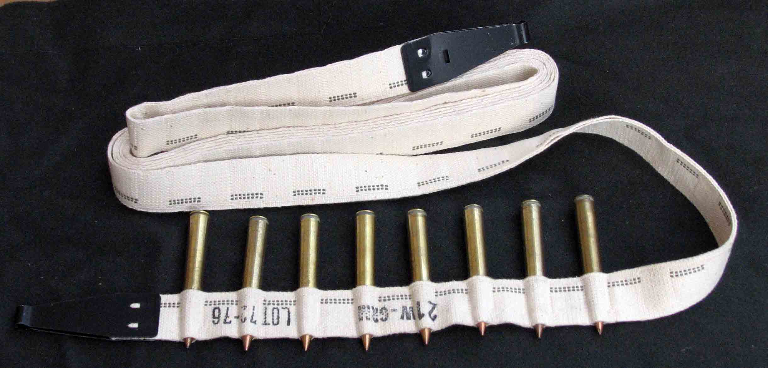

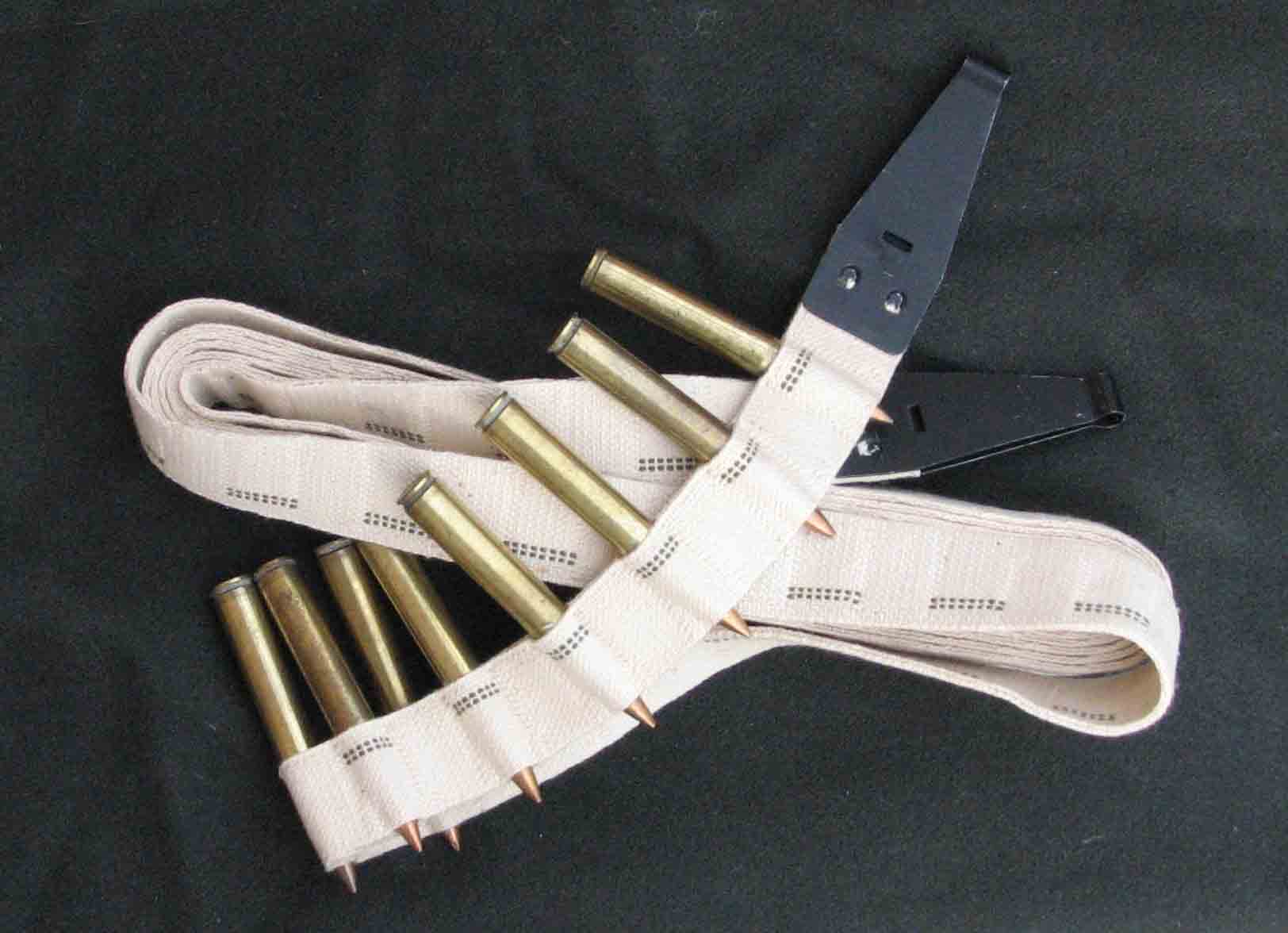

    Кольт. Наверно самая простая лета.
    Два конца,два кольца,посредине тряпка:D
    Можно забить любыми макетами 30-06,7.62*54,303:smile_12:
    AleFF, goro, Praetorian та 10 іншим подобається це.
  25. treshkin
    treshkin Moderator
    302
    86
    593
    4.269
    Киев, Украина
    Макс, вынужден тебя огорчить:confused:
    Это лента кал. 7,62х51 НАТО (хотя 30-06 туда тоже можно приспособить). Изготовлена для Израиля под пулеметы Browning. W-GRM - West Germany, год выпуска 1976
    В тот же период другой поставщик выпустил для Израиля такие же ленты, но с большими латунными затягухами и чернильной надписью на ленте Holland
    Я тоже купил себе такую ленту, и сейчас доволен необычным образцом - не часто встречаешь тряпичные ленты под 7,62х51
