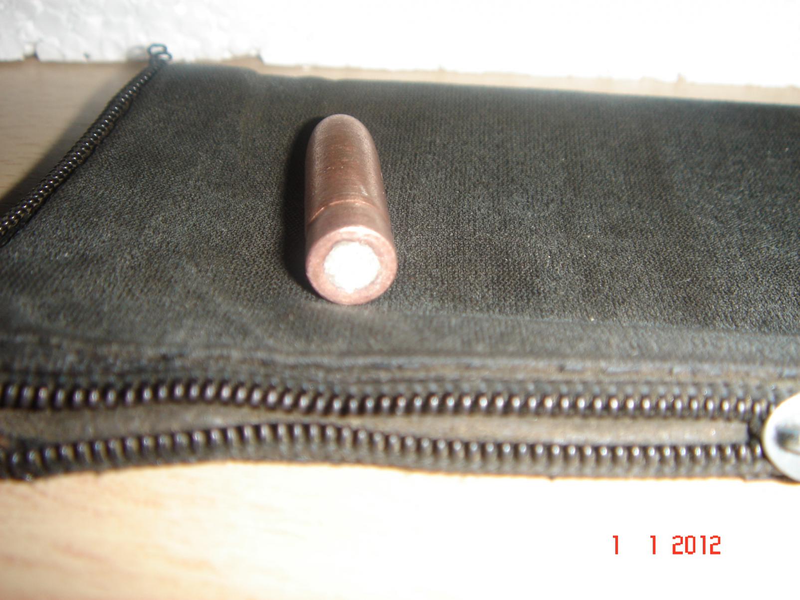

    Вот собственно от чего она?Длинна 31,2мм диаметр 8,1мм вес15гр.
    Сразу думал что 8мм Манлихер,но когда вставил в гильзу по линии обжима то патрон получился не 77мм а 76.Или для патронов +-1мм не существенно.Или это от маузера тупоконечная пуля по ней вообще никакой инфы не нашел.

    І все ж це петроградський Маннліхер.

    Дивні сліди обжиму... :smile_9:
    (може і пасатижі :))
    З повагою GINDENBURG.

    Обжим заводской, сегменты по 120градусов

    Ну и еще вопрос в догонку.В чем визуальное отличие питерской пули от венгерской?

    Слева черный маннлихер...
    С уважением GINDENBURG.
    Пи.Си. А обжим нормальный,
    че то запамятовал... :oops:

    Левый это питерский а правый это венгр я правильно понял??

    Да :beer:
    австро-венгр :smile_9:

    Окрім того, що написав пан GINDENBURG, основна відмінність - матеріал оболонки. У австрійця - вона сталева (і у 98% копанини - іржава :().

    Очень редко встречаются Австро-Венгерские патры с пулями, имеющими мельхиоровую оболочку. Считается, что это болгарский заказ, каким-то образом попавший к нам во время ПМВ

    Мне их всего пару штук попадалось, все с Западной Украины. По памяти - все с довоенными клеймами.

    Да, совсем не частый патр. Даже Мётц не мог толком обяснить почему использовался мельхиор для оболочек - совсем нетипичный дла Австро-Венгрии материал.
