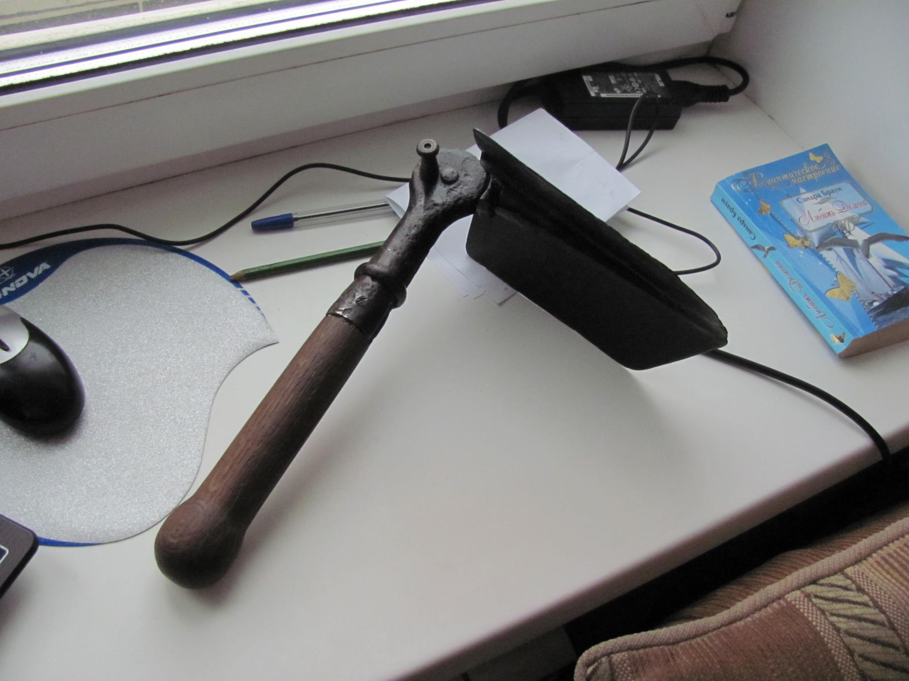

Реставрация венгерской лопаты
Тема у розділі 'Реставрація знахідок', створена користувачем HOLTOFF, 24 сер 2012.

    Отлично! Дали лопате вторую жизнь.:smile_12:

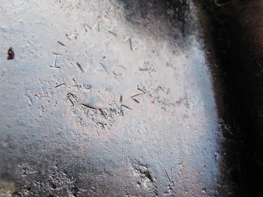

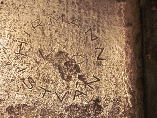

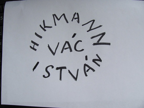

    Предлагаю выяснить содержание клейма.
    Глядя на свою и Вашу составил такие фрагменты:
    Центральная (горизонтальная надпись) MAO
    Нижняя ...STWAN
    Верхняя ...MANN
    Верхняя и нижняя надписи - круговые.

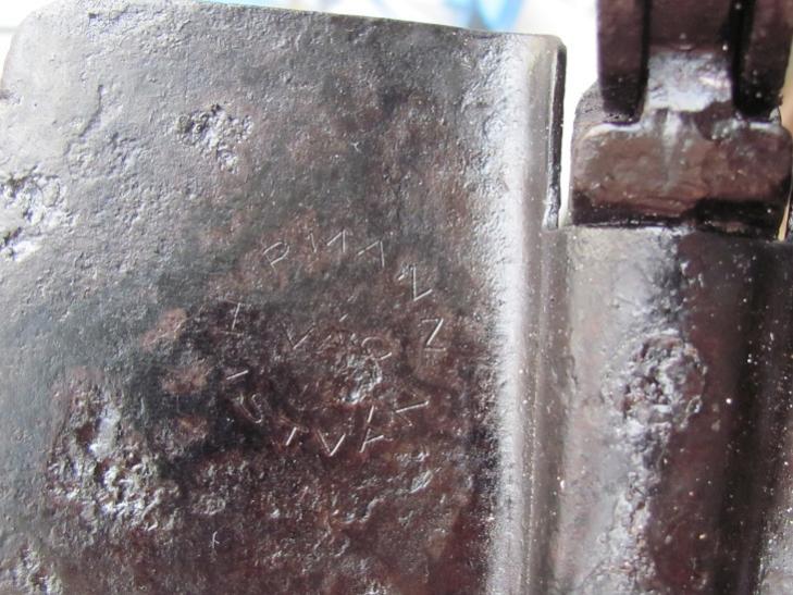

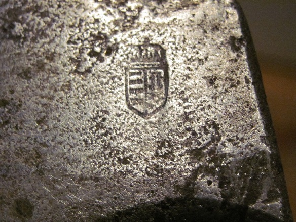

  5. HOLTOFF
    HOLTOFF Feldwebel
    572
    воронеж
    На лопате из этой темы клеймо плохо читается.А вот клеймо на другой,мной отреставрированной:

    Отличная реставрация - в очередной раз доказывает - реставрировать можно ВСЁ:smile_12:

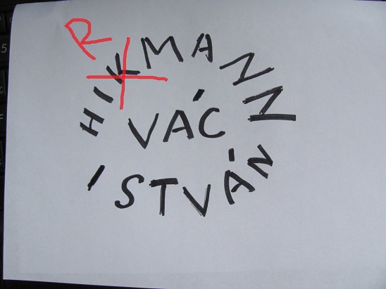

    В результате работы над следующим экземпляром появилось уточнение по клейму:

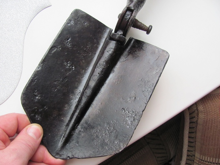

    Отлично получилось.... в лс отпишите плизз как воронили... тоже множетсво способов читал... интересен ваш случай)
  9. Страхователь
    Страхователь Oberleutnant
    134
    256
    2.193
    Слобожанщина UA

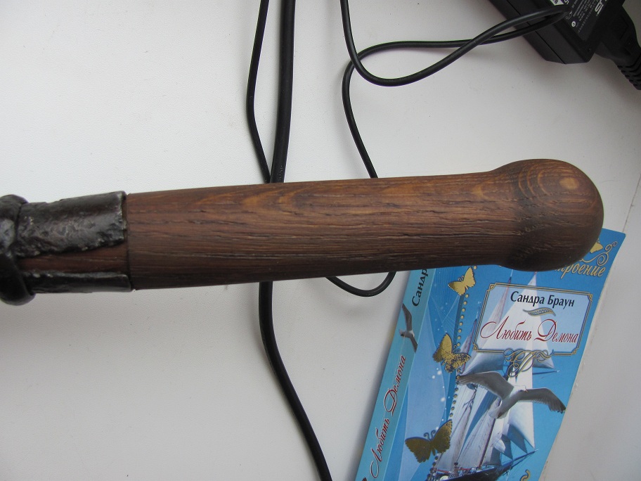

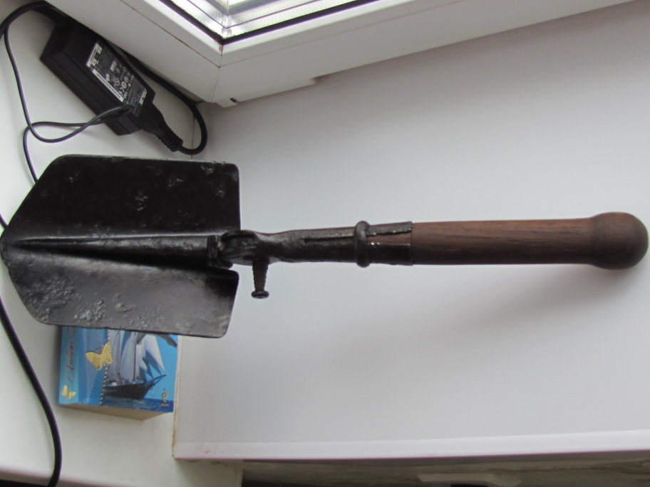

    Можно по подробней про воронение подсолнечным маслом?
    А лопатка классная получилась:beer: Золотые руки.
  10. HOLTOFF
    HOLTOFF Feldwebel
    572
    воронеж
    Да какие подробности...Смазываем предмет маслом и в духовку на противень...да температуру погорячей.Масло обгорит ...и все.Но сначала потренироваться на железке какой нибудь желательно.

    да какие уж замечания)))суперово!!

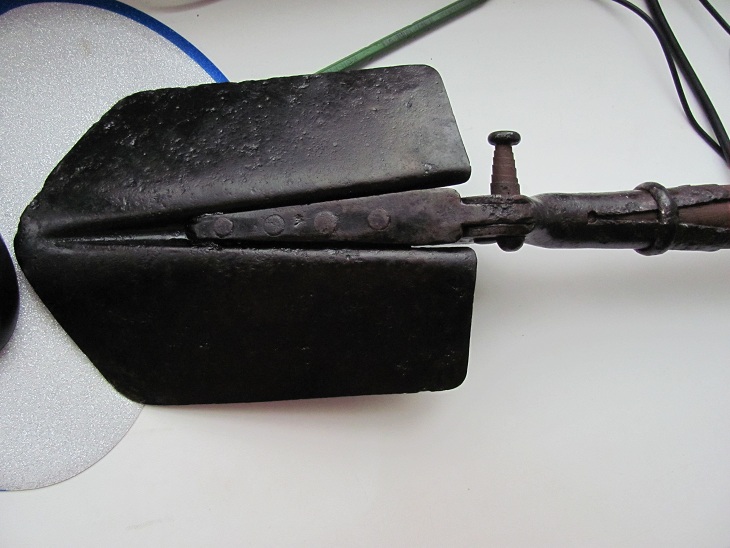

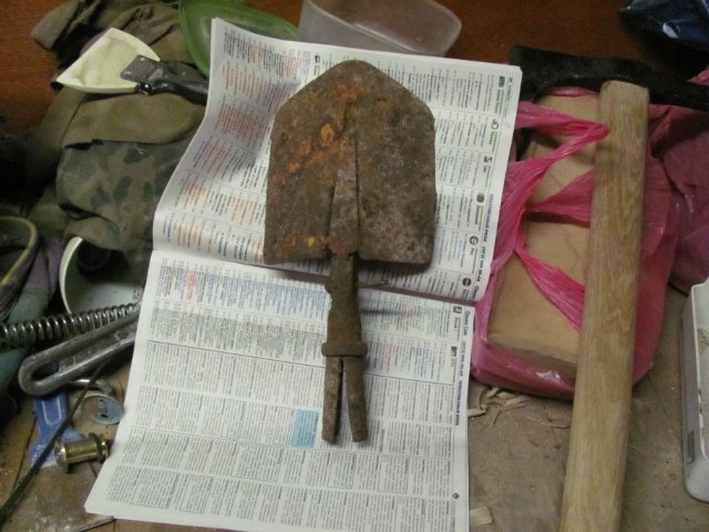

    Отделал еще одну лопату по своей технологии.
    Это исходник
    Трофейщик подобається це.
  13. HOLTOFF
    HOLTOFF Feldwebel
    572
    воронеж
    а это результат

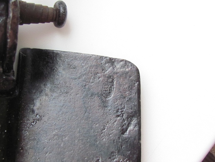

    Вот тут немного удалось найти по производителю лопаток (да переводчик онлайн ещё и не так может:rolleyes:, но сильно править специально не стал):
    Vácz. - Hirmann István mérőeszköz és szerszámgyára - инструмента и инструмента завод. Основан в 1908 году владельцем. Офис и склад в Будапеште. Производитель измерительных приборов и станков для производства, рулеток и свёрл, csavarmetszőket, развёрток и все виды резцов по дереву, железу. Площадь завода 800 квадратных метров и четыре здания. Движущей силой на заводе является двигатель мощностью в 18 л.с. Количество работников от 35 до 40. Ежегодная примерная производственная мощность завода по выпуску товара - на сумму 250000 крон. Продукция завода продается по всей стране и экспортируются в Австрию и балканские государства.
    Оригинал текста:
    Vácz. - Hirmann István mérőeszköz és szerszámgyára. 1908-ban alapította a tulajdonos. Irodája és raktára van Budapesten. Gyárt mérőeszközöket és szerszámokat a gépgyártáshoz, ú. m. csiga és csavarmenetfúrókat, csavarmetszőket, dörzsárakat és mindenféle marót fa, vas, aczél megmunkálásához. A gyár területe 800 □-öl és négy épületből áll. A hajtóerőt 18 lóerős motor adja. Munkások száma 35-40. Évi termelési képesség kb. 250.000 korona értékű árú. Hazai piacza az egész ország és kivitele van Ausztriába és a Balkán-államokba. A gyár állami kedvezményben részesül.
    Нашёл вот тут

    Это уже кое-что!Спасибо за информацию!!!Особенно поразил двигун на 18 лошадей-вот это мощь:D

    Странная плащадь - 800 квадратных метров, может ошиблись на порядок. Как то четыре здания разместить на 20Х40 метровой площадке... Хотя...

    " Ежегодная примерная производственная мощность завода по выпуску товара - на сумму 250000 крон." Если учесть что в 1913 году 1 крона Австро-Венгрии была равна 0,17 Российского рубля,то выходит что ежегодная произв.мощность равнялась примерно 42500 руб...Это много или мало?

    Снимаю шляпу... перед автором такой творческой работы

    HOLTOFF, нет слов, одни эмоции!!! А что за приборчик использовали при электролизе?
    HOLTOFF подобається це.
  20. HOLTOFF
    HOLTOFF Feldwebel
    572
    воронеж
    Приборчик- обычное простенькое зарядное устройство для автомобильных аккумов.

    классно так всьо безнадёжна смотрелось и ось чудо браво

    Красиво получилось!Вы уж размеры черенка скиньте в тему чтобы вас уже не беспокоили.Спасибо!

    Лопата отличная, но ею копнул бы где то на пляже для порядка. С самого края штыка песком содрется краска и будет полный натур-продукт! :)

    Ну да,будет как-боевая :smile_12:

    хорошая робота
