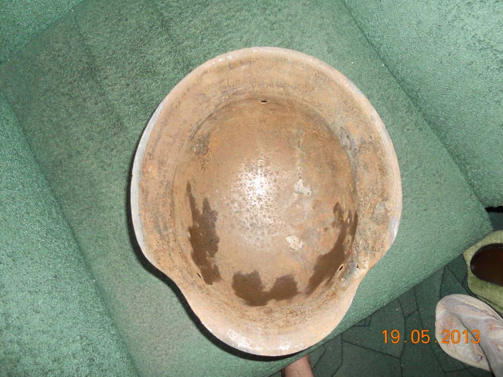

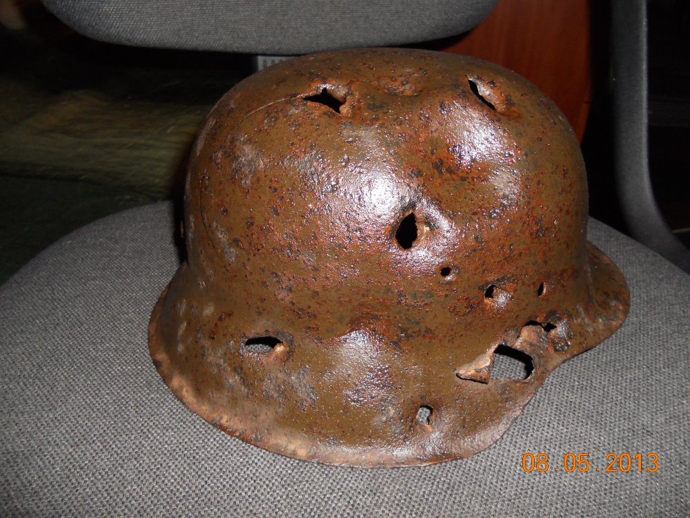

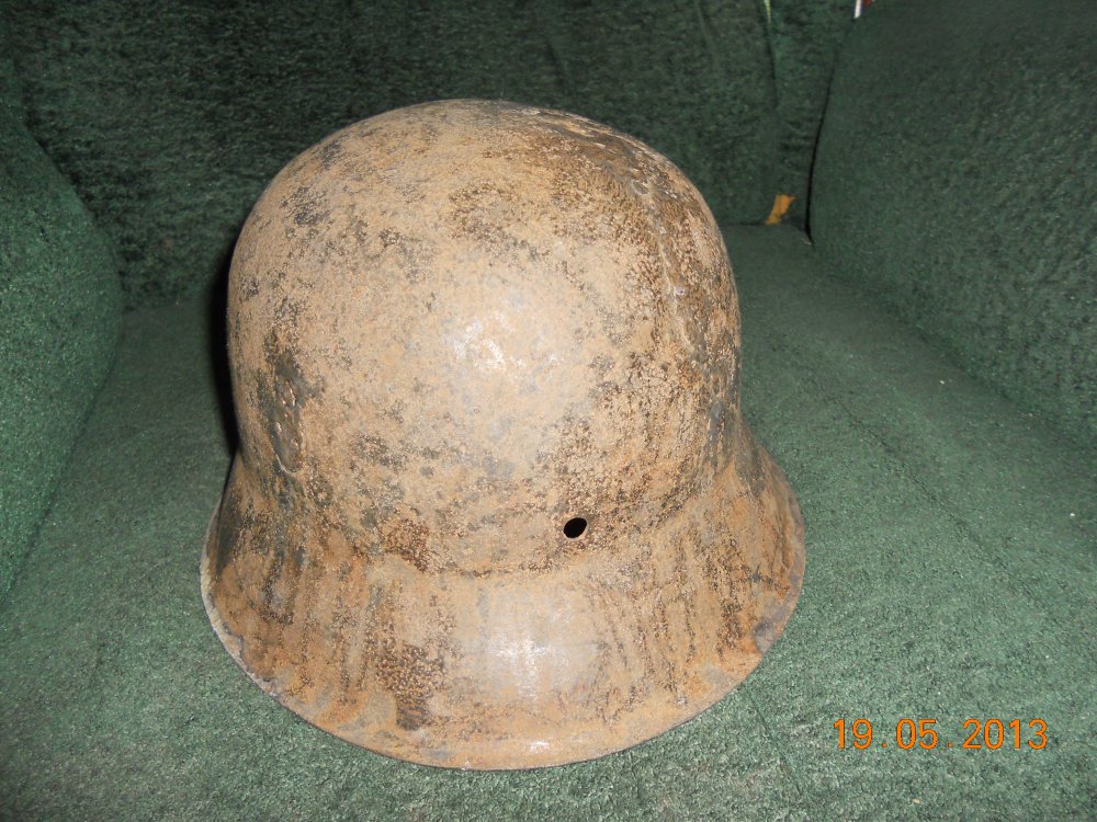

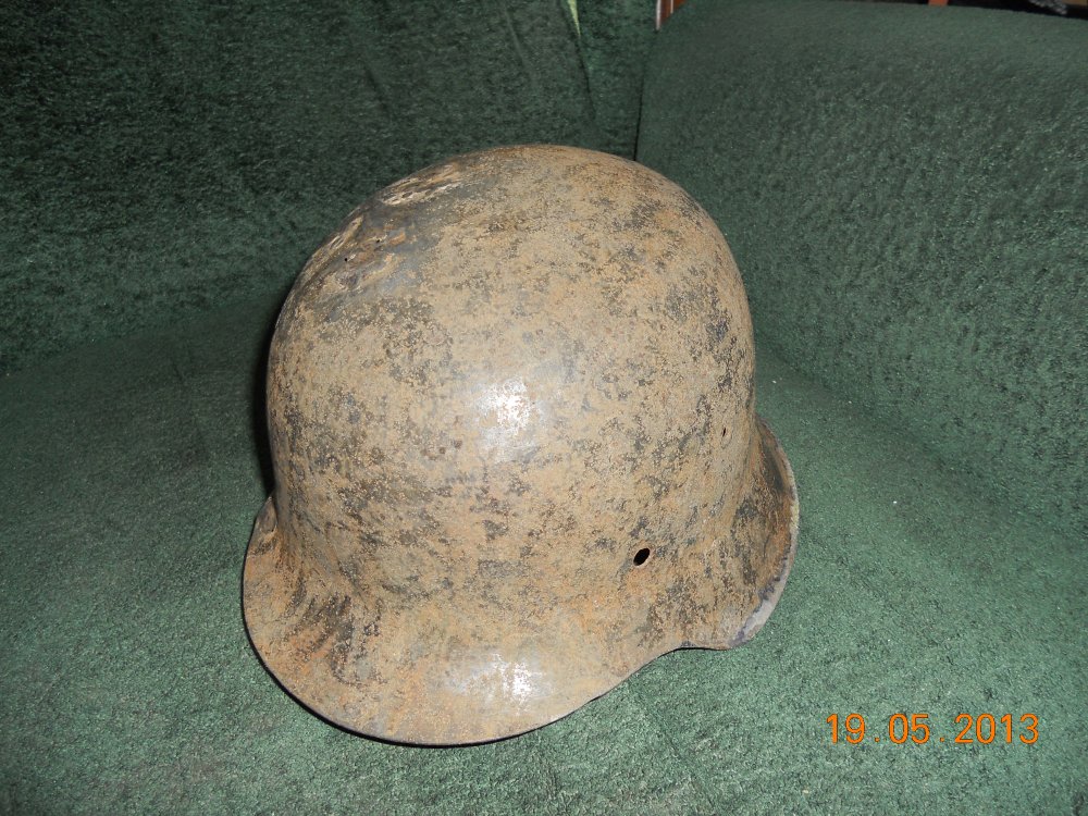

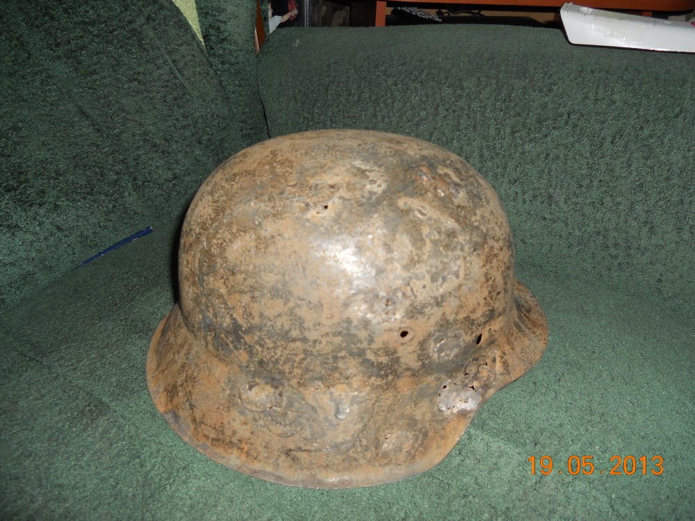

    Вот попался мне такой м 42 бодрейший замечательный антураж 66 размера,я его отмыл в мыле получился неплохой шлем,и на на свою голову решил попробовать дочистить лимонкой...30 грамм на 15 литров и 24 часа, и в руках у меня уже исходник:(и утром захватил шлем и пошел на работу(благо есть хорошо знакомый сварщик-то есть я)с утра на работе не заладилось ,кончился кислород и на руках из электродов только четверка,вообщем прогревал,рихтовал и варил четверкой,благо исходник бодрый:),сейчас в процессе шпаклевка грунтовка чистка...

    Хорошая каска. И если к тому же учесть, что вы обошлись четверкой, - руки у вас растут откуда надо. :smile_12:

    Саша, ну у тебя и нервная система:smile_15:

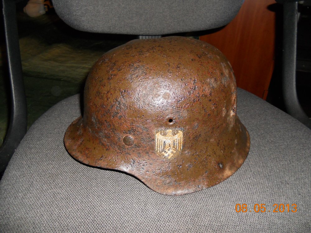

    Классно получилось,а какой род войск хотите с неё сделать,наверное вермахт как и был да.С ув.:smile_12:

    Да-декаль кстати новодел на шлеме,но каска была однодеквлка вермахта настоящая птичка улетела :(

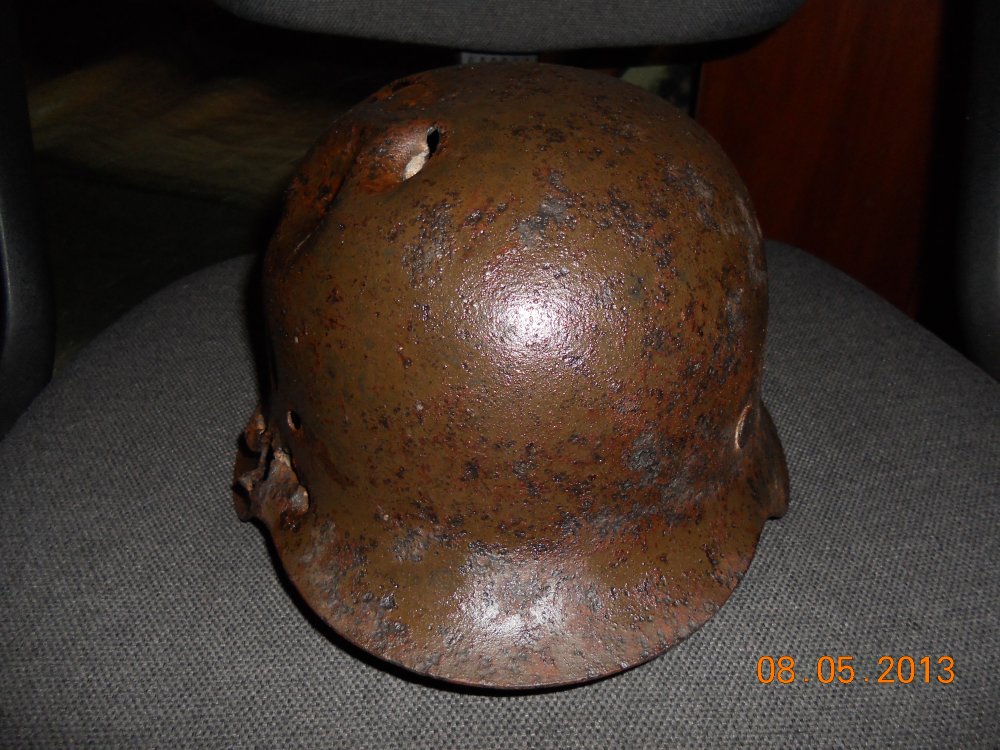

    А может надо было так оставить?-красиво побита

    Однозначно бы оставил я люблю антураж но фото после лимонки я не делал так как был мягко говоря расстроен...

    Вполне возможно , что такие дыры были сделаны не в военное время , и антураж не совсем военный . В детстве таких касок валялось горами и мы для развлечения ставили советские и немецкие со всякими другими касками в рядок , и расстреливали их из разных систем и калибров , пытались с размаху штыками и ломиками пробивать , получалось примерено так , от винтовок получались сквозные дыры , а здесь пробита одна сторона возможно пробоины от охотничьего ружья , возможно дыры сделали осколки от близкого взрыва , но разная направленность пробитий .

    Не согласен,шлем боевой и отверстия все пулевые,освобождение Запорожья 1943 год,Есть еще ряд причин почему я так уверен,посему прошу не развивать дальше эту тему,с ув

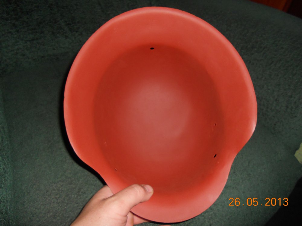

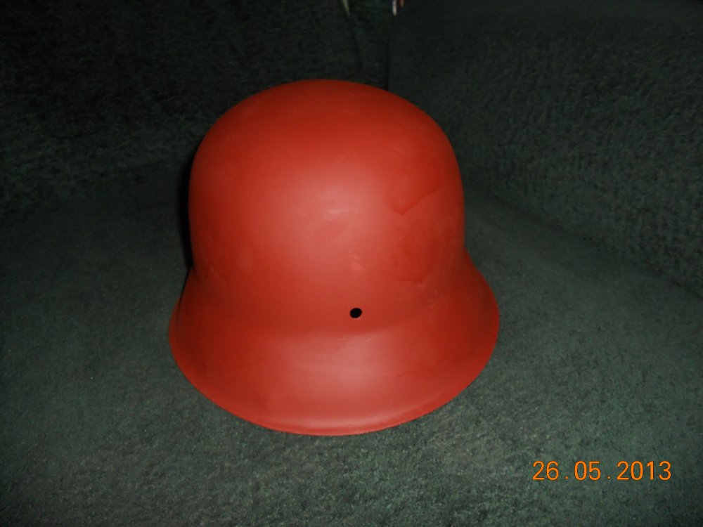

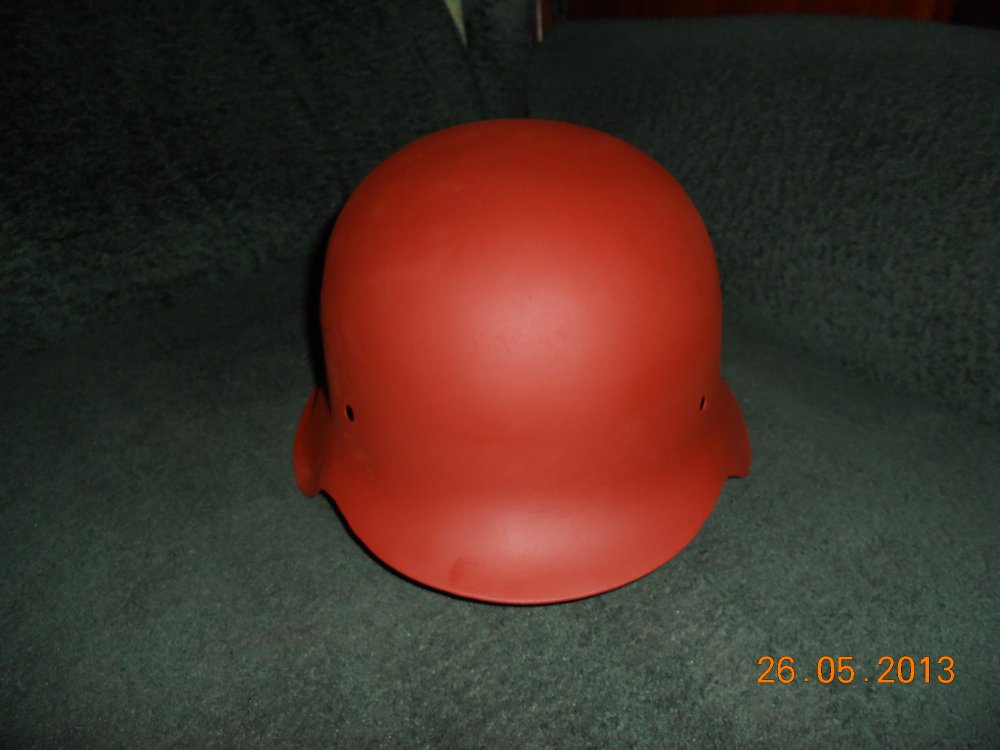

    Вот пока так,черновой вариант,проявка,дальше опять шлифовка

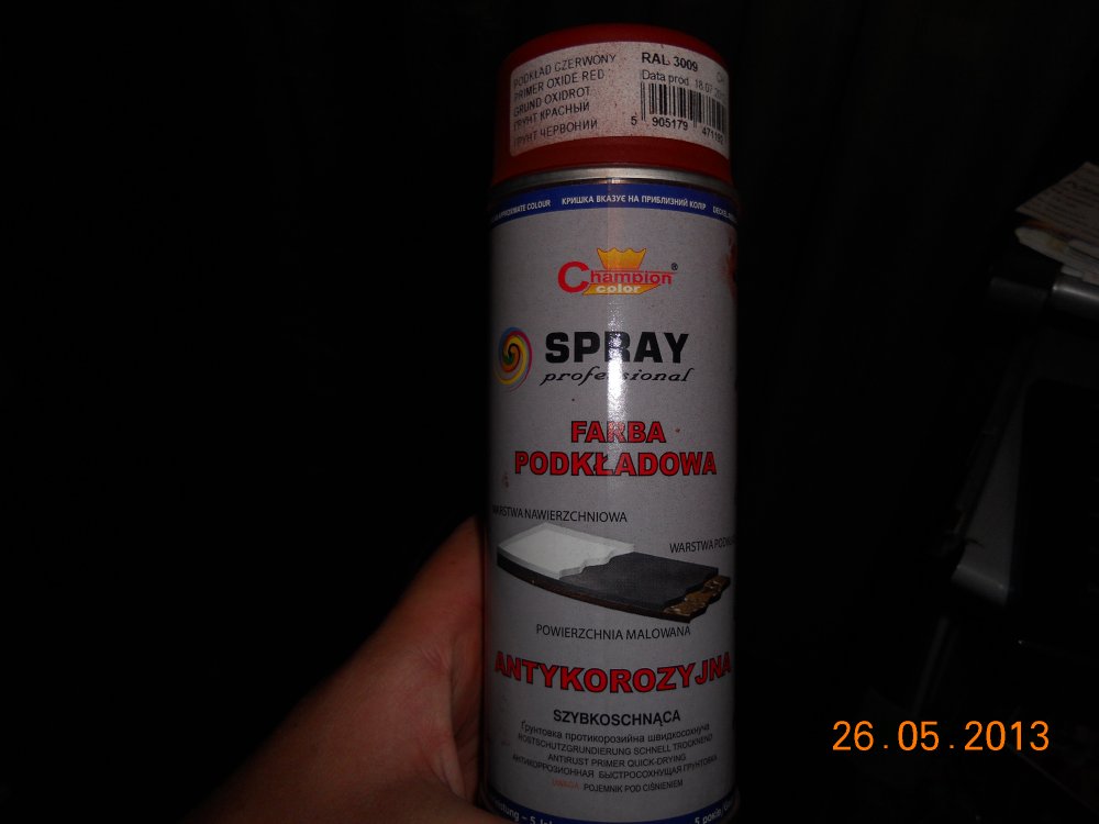

    отлично выходит,а грунт какой брали?

    А я проявляю всегда той краской,которой буду потом красить каску.С ув.

    Игорь это я тоже делаю, но это будет следующий этап;)-этот грунт сточиться.
    Ворона 1981 та Игорь1 подобається це.
  18. АСИРИС 1984
    АСИРИС 1984 Hauptmann Клуб взаимопомощи
    13
    15
    3.902
    Белая Церковь
    Да польский какойто если очень надо сфотаю,второй раз попадается-в принципе доволен-матовый быстро сохнет,адгезия нормальная.
