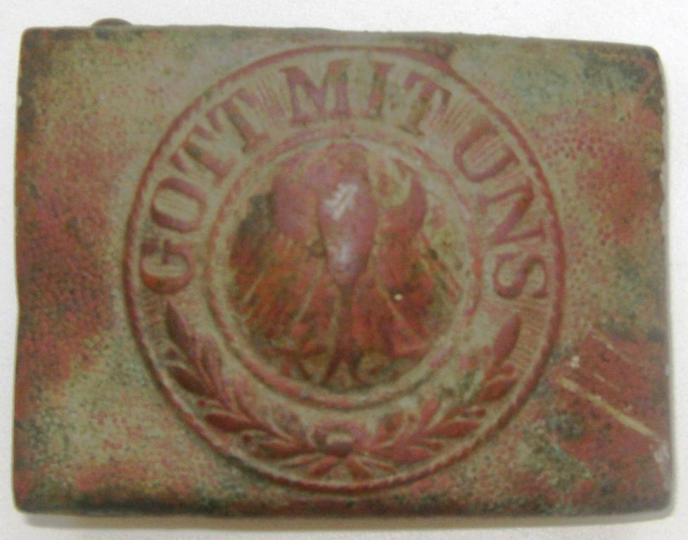

    Приветствую, камрады! Имеется вот такой знак. Реально ли убрать выступившую медь на нейзильбере? Может кто экспериментировал с химией и поделится опытом?

    Реально,Трилон Б,должен помочь.Я так польские серебряные монетосы чистил хотя они и серебро но содержание меди и примесей в них...Вобщем поможет и знак не повредит.

    А что делать: протирать знак или полностью замачивать? И на сколько по времени?

    Вот http://forum.violity.kiev.ua/viewtopic.php?t=299177А еще более доступный метод я чистил совецкие монеты никелевые 30 годов-от красной патины Брефом-это такая шняга-гель для чистки унитазов там контейнер лепится на унитаз а этим гелем его надо заправлять-весьма эффективная штука,и металлу не вредит я правда не знаю как по России но у нас продается.

    На знаке красные окислы появились после лимонной кислоты или без чистки?

    Думаю без чистки-обычное исчезновение никеля,вроде копаный должен весь красным быть ,видно недочистили,имхо.

    Мне он таким красным достался. Не знаю, чем его до меня чистили.

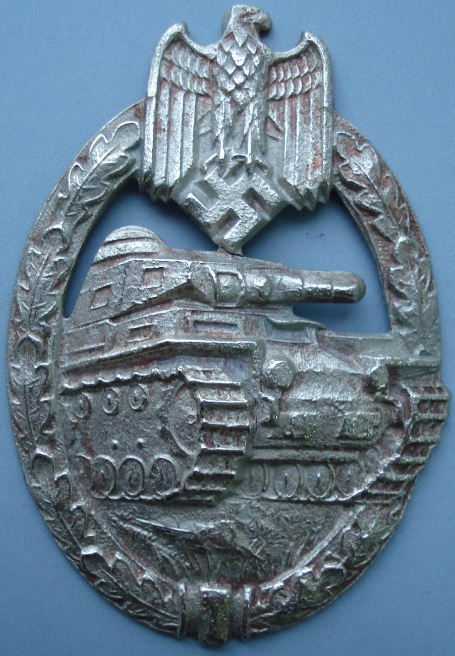

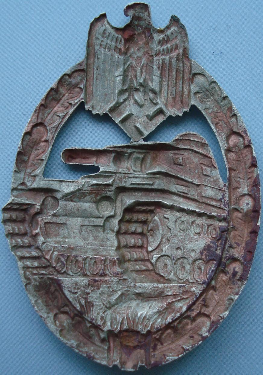

    Вот результат чистки Нейзильбера хлорным железом,правда немножко не додержал...Есть аналогичный результаты чистки и по совдеповским монетам,правда без исходников,поэтому их не выставляю.

    SUPER :smile_12: ! Ne verju svoih glaz ;)
