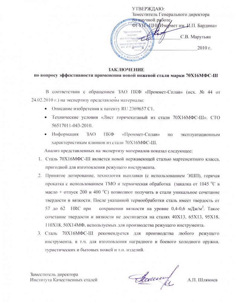

    Не тратьте деньги даром,за такие миллионы можно и по лучьше нож взять.
    votaga нравится это.
  23. Basa
    Basa Stabsfeldwebel
    617
    Ключевое слово в заключении: "нержавеющая сталь"
    но самое интересное в заключении, это разброс твердости:
    от 57 до 62
    ИМХО: 62 - это реальная максимальная прочность данной стали, полученая неимоверными усилиями производителя на конкретном опытном образце. 57 - это реальная твердость серийки.
    Мое мнение может быть ошибочным!
    ПС: за такие деньги, лучше взять бренд.
