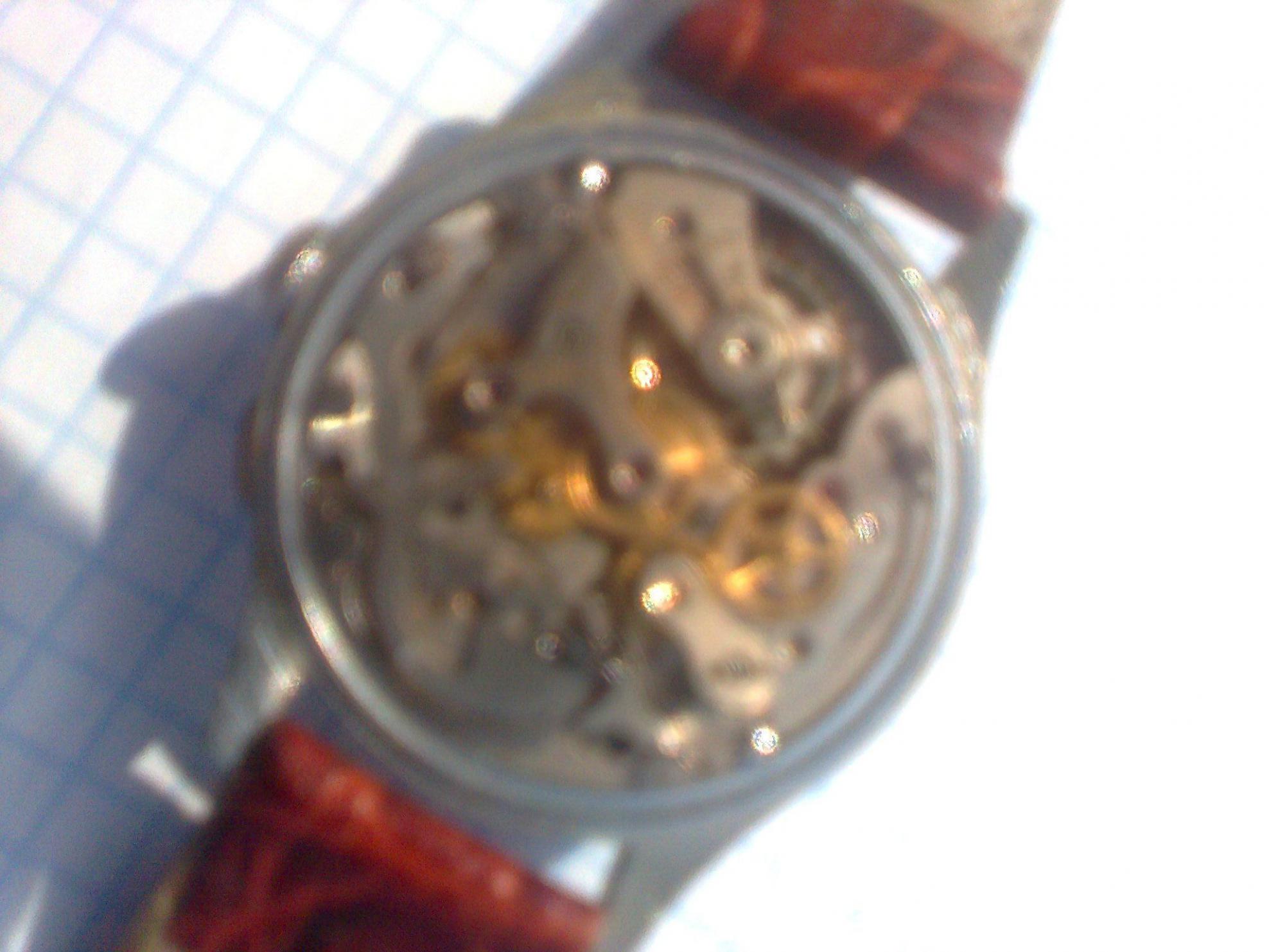

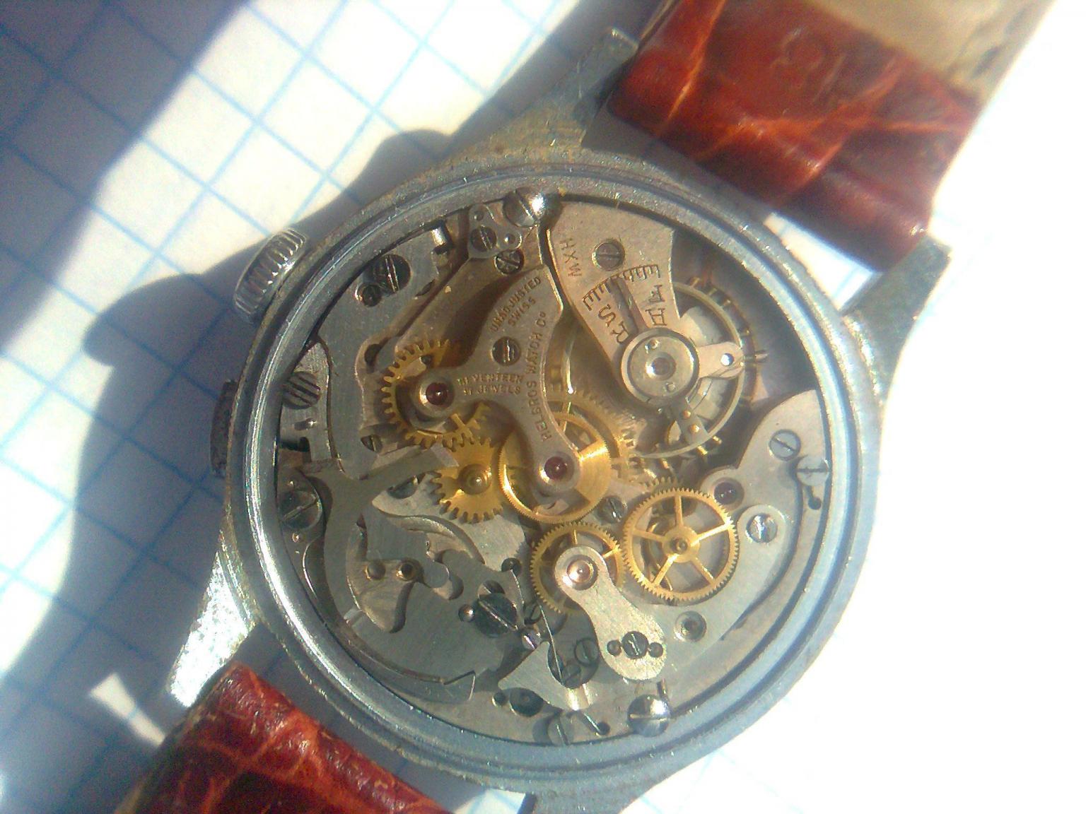

    Несколько слов о макросъемке часов при помощи простого камерофона без автофокуса.
    Любая линза (даже обычные очки для зрения) поможет уменьшить расстояние от объектива до объекта съемки, даст возможность сфотографировать часы обычным телефоном с камерой без автофокуса с расстояния 1-10 см. Для получения качественного снимка приходится "поиграть" с расстояниями от камерофона до линзы и от линзы до фотографируемого предмета.
    И конечно, при съемке "фономыльницей" с ее линзой-капелькой и дешевой матрицей качество снимка очень сильно зависит от освещения.
    фото 1: камерафоном без автофокуса с расстояния около 7 см
    фото 2: камерафоном без автофокуса, к объективу камерофона приложена лупа х4
