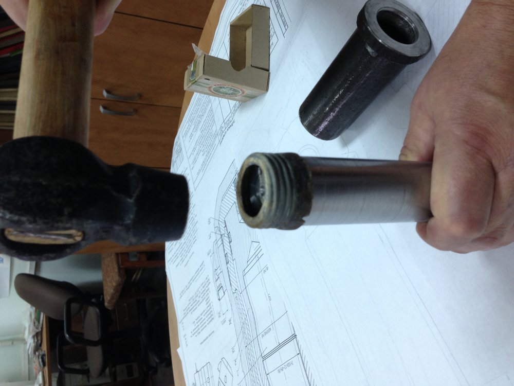

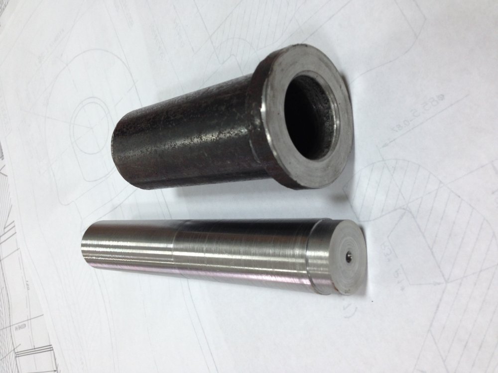

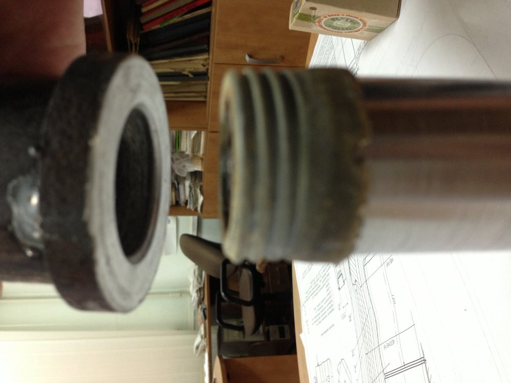

    Многим камрадам, в процессе реставрации "колотух", приходилось сталкиваться с проблемой "раздувшейся" юбки "резьбы". Проскакивало несколько тем, в которых уделялось внимание этому вопросу. Хочу описать способ, которым я пользовался неоднократно и очень эффективно. Итак.
    Имеется "резьба", приличного сохрана, но с "раздутой юбкой.
    Токарю были заказаны две детали, что и было выполнено.

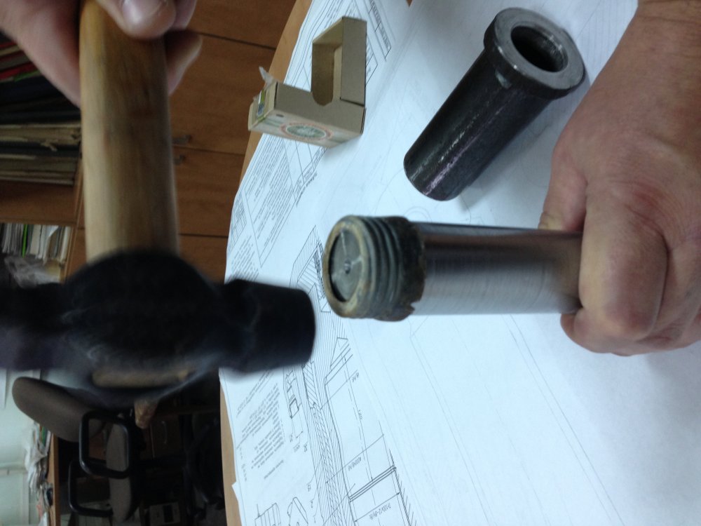

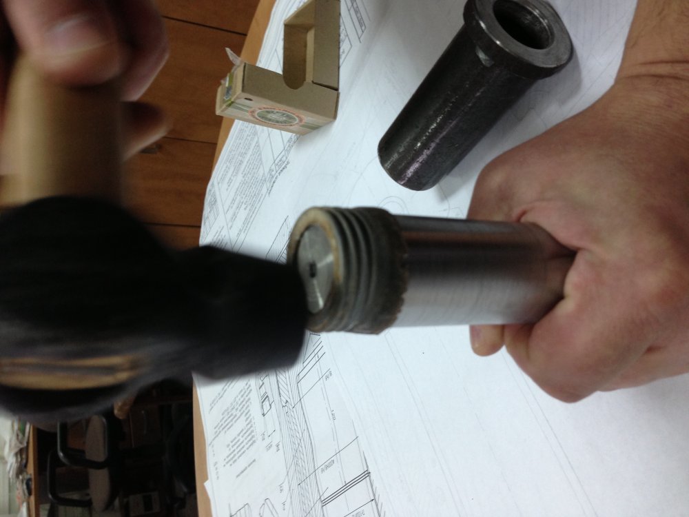

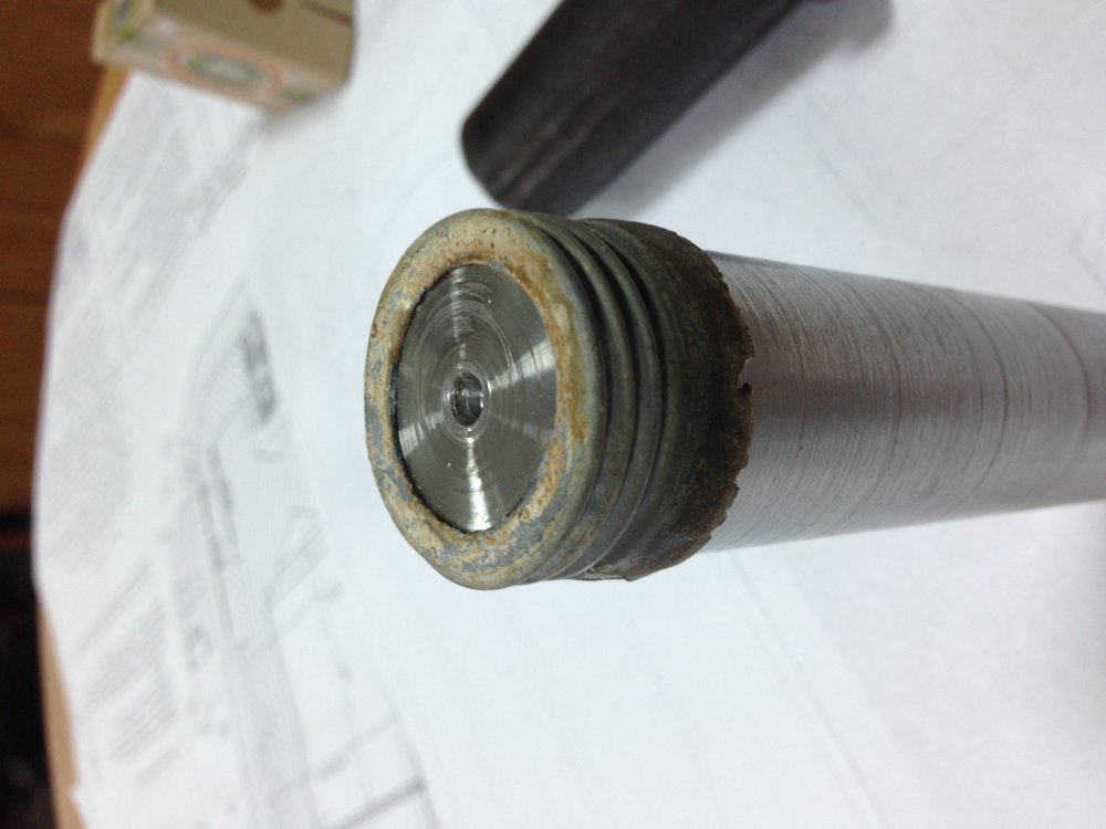

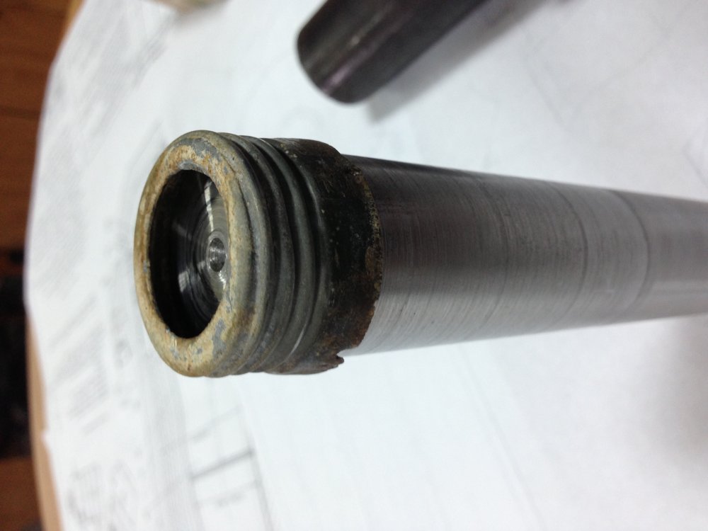

    Работает все это таким образом:
    1. Одеваем "резьбу" на оправку (гладкая цилиндрическая деталь).
    2. "Усаживаем" ее до упора.
    3. Наставляем сверху обойму (деталь с кольцом с отверстием) и при помощи молотка прогоняем обойму относительно оправки с надетой резьбой.

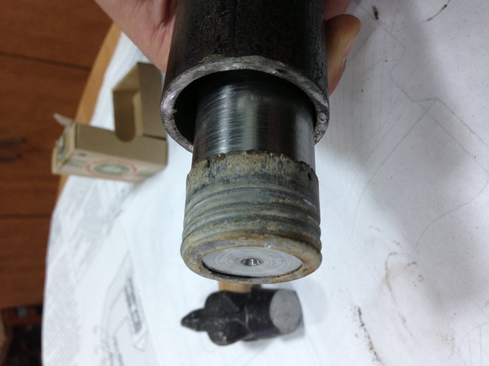

    Металл "усаживается", юбка "резьбы" приобретает цилиндрическую форму.

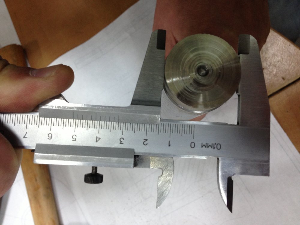

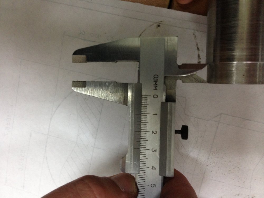

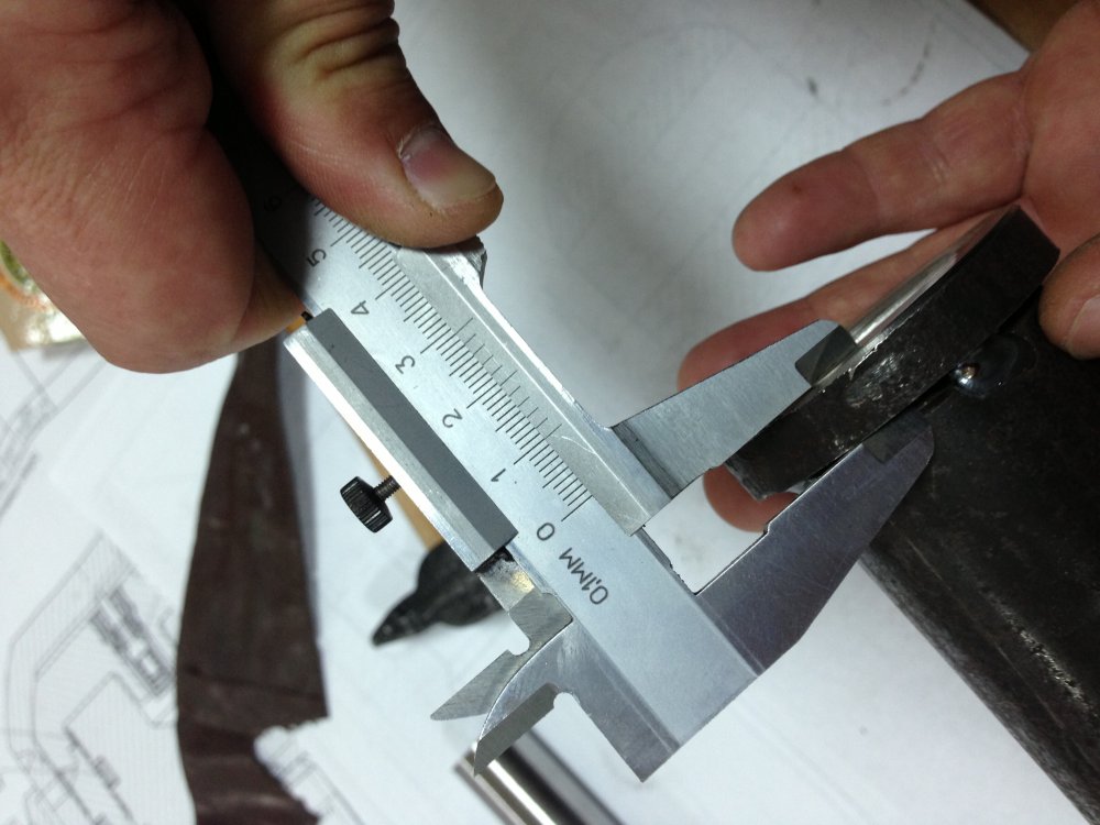

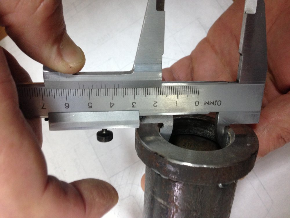

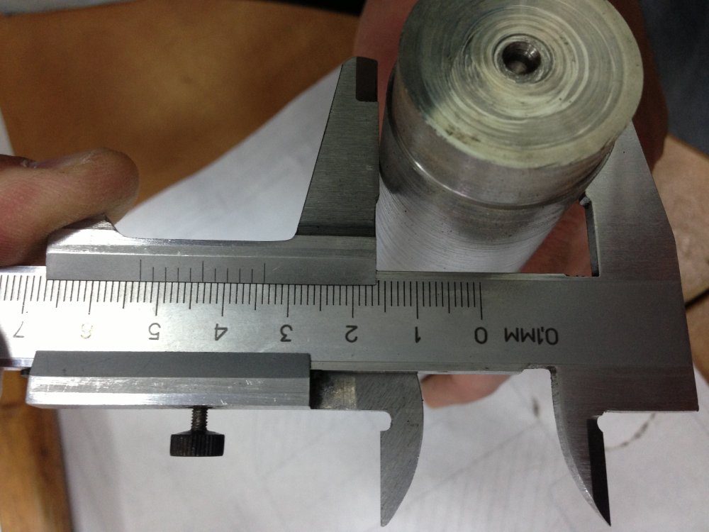

    И по размерам:

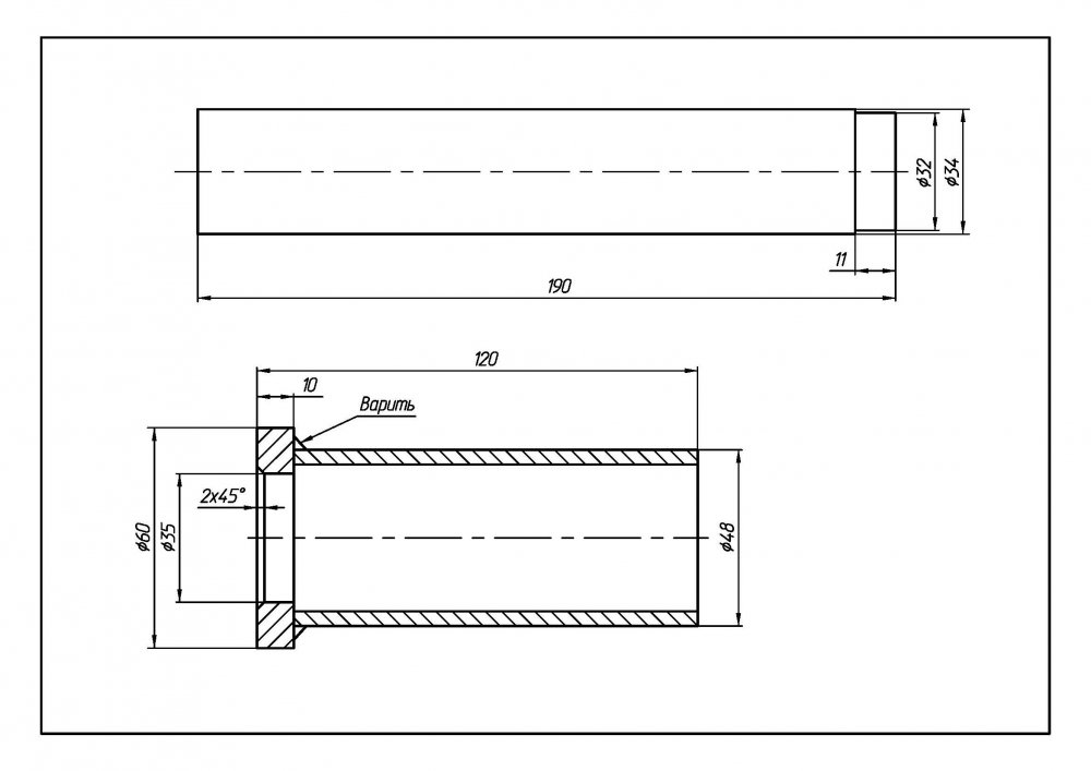

    И, кому будет полезно, чертежи приспособления:

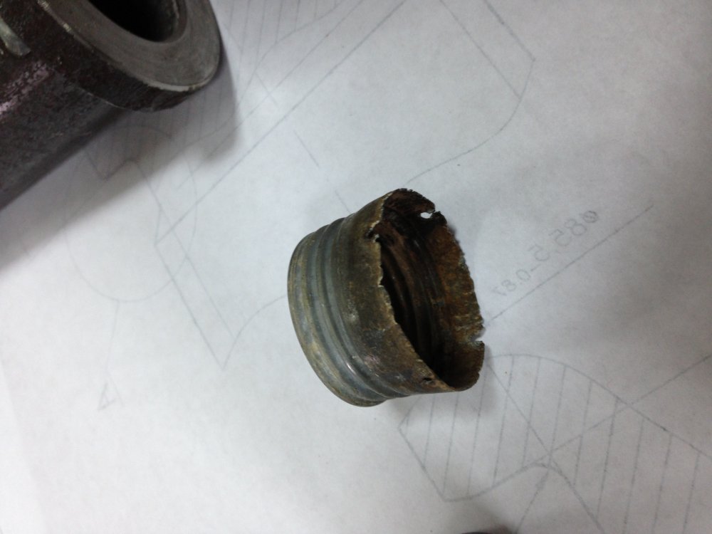

    Еще один "акцент": при данной операции, юбка несколько удлиняется, после подгонки "в размер", "пилы" практически не остается.

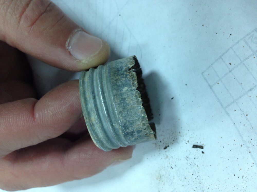

    Еще один совет: внутреннюю поверхность обоймы (кольца) желательно отполировать, или, по крайней мере, насколько можно уменьшить шероховатость.
    И еще, парни, не переусердствуйте: сохран "резьбы" должен быть на должном уровне. Чересчур ржавая "резьба" может порваться.
