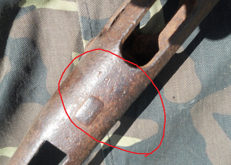

    Всем доброго времени! Прошу высказаться по данному кожуху, сначала думал, что это выбит год выпуска 1937, но спецы говорят, что это не год, но больше ничего не могу найти, может какой-то экспериментальный? Кожух не копаный, все по фото видно. Заранее благодарен.:beer:

    Вам уже говорили где выбивался год ... на фото обвел кружком .... дело в том, что при стачивании квадратной клепки (фото №2 обвел кружком) на вашем кожухе могли вместе с шляпкой снять и выбитый год ... для сравнения фото другого кожуха .... про изготовление ППШ в 30х годах история к сожалению умалчивает:( ... думаю это такой же нонсенс как ТТ 20х годов выпуска:oops:

    учитывая прицельную планку Вашего экземпляра можно предположить что ППШ ранний и имел заводской номер 1937, т.к. на поздних моделях в связи с массовостью производства перед цифрами уже присутствовал буквенный код.

    Соглашусь с Gromoff, первоначально пистолет-пулемет ППШ был снабжен секторным прицелом, рассчитанным на стрельбу на дистанцию до 500 м, нарезанный на каждые 50 метров. Во время войны секторный прицел был заменен более простым перекидным целиком с двумя прорезями для стрельбы на 100 и 200 м. Опыт боевых действий показал, что такая дистанция вполне достаточна для пистолета-пулемета и такой прицел, более простой по устройству и технологически, не снижает боевых качеств оружия. Это ранний ППШ обр.1941 г., с 42-го делали уже с прицелом в виде поворотного целика. Довольно редкая штука!

    Да это ранний образец ППШ 1941, у меня был такой, без ободка на мушке но с прицельной планкой на 500м. Что касается номера то по всему видимо это номер. Так как Шпагин свой экземпляр представил совету в 1940г и в этом году он был принят на вооружение.

    У Меня тоже был такой-- с секторным прицелом и без намушника. Номер или какие цифры-- не просматривались. С Ув.

    на ранних ппш намушник тоже ставился штатно,
    на всех, только он не приваривался, а был съемным, пружинным, как на поздних маузерах 98к
    о чем и свидетельствуют пазы под целиком
