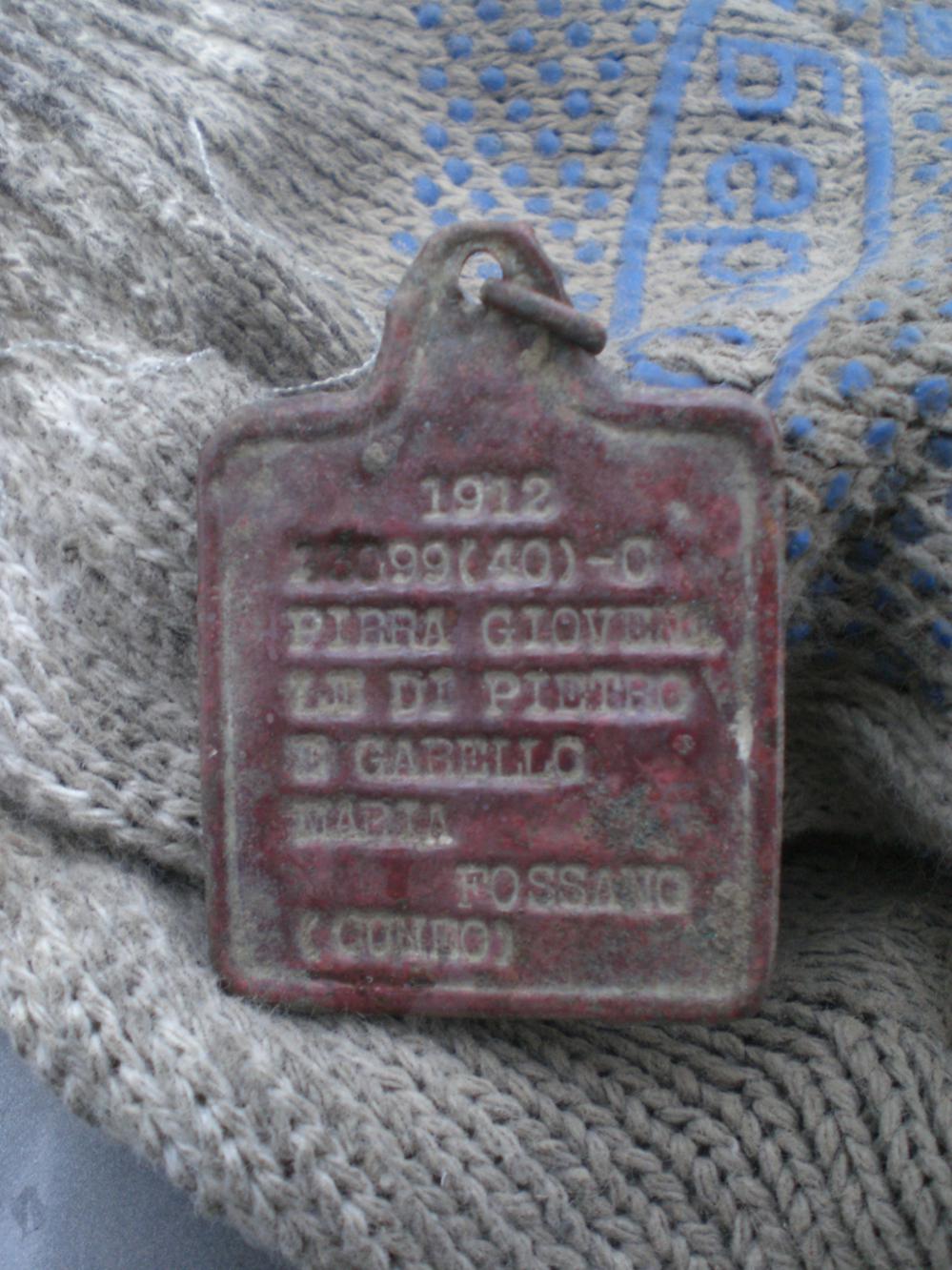

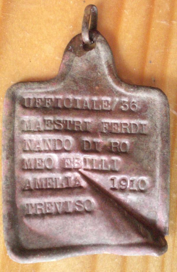

    Нашел три жетона - в разное время , в разных местах . Понять что - либо кроме даты рождения и имени- фамилии не могу . Помогите информацией . Догадываюсь , что обозначалась должность .

    Спасибо . Теперь ясно . Один офицерский и два - солдаты .

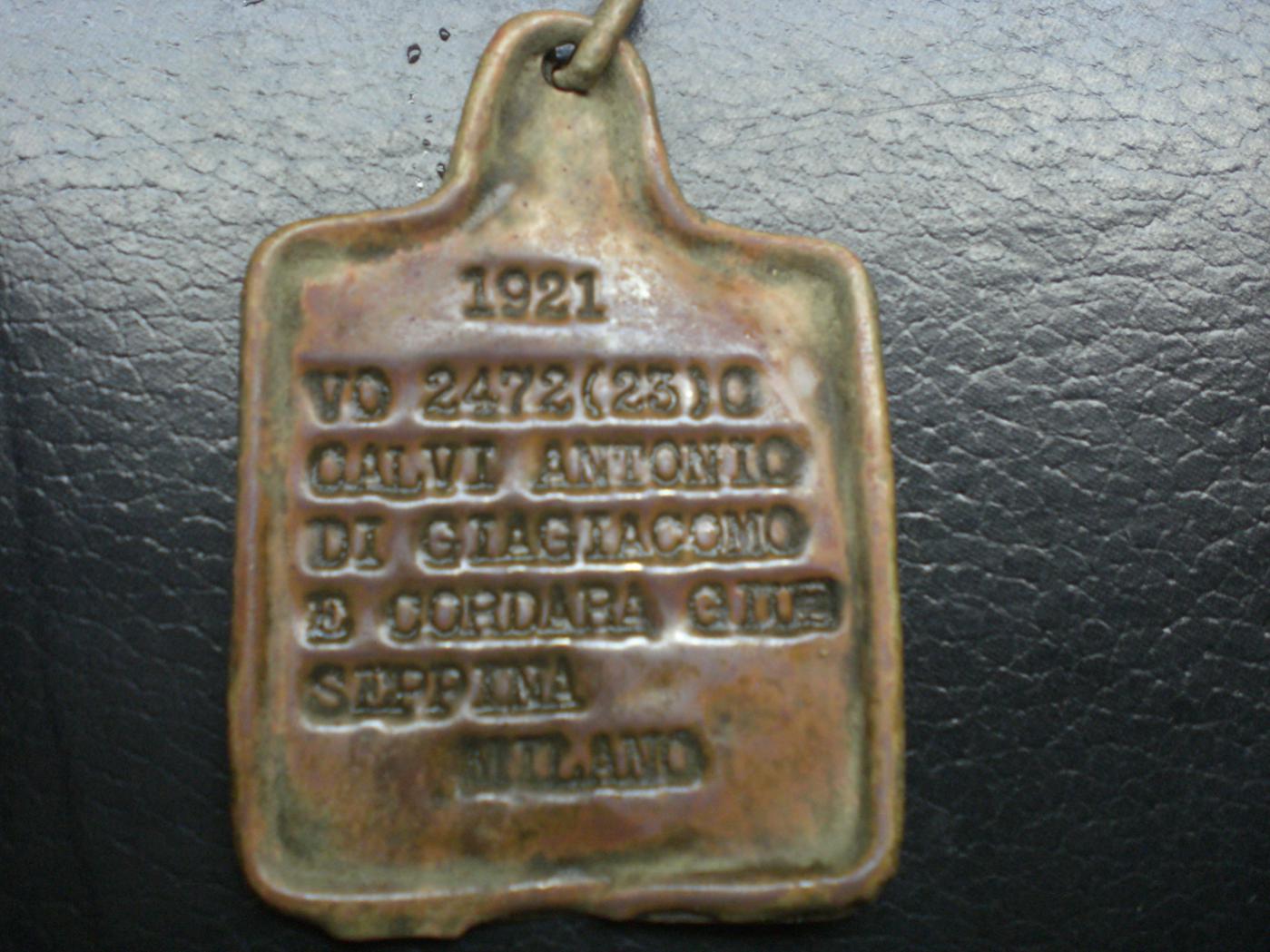

    Небольшой штришок в дополнение правильности чтения информации на жетонах. Не упоминал об этом раньше в различных темах, где говорил о том или ином жетоне.
    Во втором ряду сверху, если первый ряд, имеется ввиду год рождения владельца жетона, после номера военного района в скобках, как, например, в этом жетоне (39), стоит буква C., или бывает без точки после буквы, просто так - С Это на жетоне проставлено вероисповедание - С сокращенное от Cattolico(Католик). Но иногда бывает, что на жетонах такой буквы нет. Что это значит? Может атеист? Скорее всего нет. Просто не поставили. Иногда мы видим некоторые отступления от норм написания и при наборе другой информации на жетоне. К примеру на первом посте этой темы в жетоне посредине вероисповедание не проставили, есть не нём и другие отступления от норм написания.
    Прихожанами римско-католической церкви в Италии являются 96,77% населения. Это к тому, что другой буквы кроме как С или вообще никакой на месте, где она быть должна на жетонах не видел. Может кто видел жетон, владелец которого был не католиком?

    Это камерад, S M - Stato Maggiore - Главный Штаб. Жетон набран с отступлением от общепринятых норм. Что-то наподобие как на жетоне на посте #1 этой темы. Там написано UFFICIALE - Офицерский состав. Обычно так не пишут.

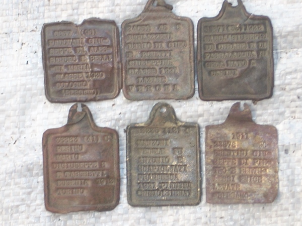

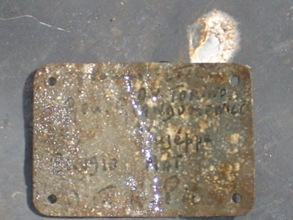

    попался такой лоз ,что интересно на нем написано див.торино.такое встречаю впервый раз.
    4 користувачам це сподобалось.

    Надо взять тонкий острый ножичек и стекло увеличительное . И потихоньку сцарапывать осторожно налёт . Тогда более читаемый будет . Я как то худший отчистил .

    Может это просто город Турин или там стоит див?:)

    д и в просматриваются хорошо а буква и не видна.

    Я такой ЛОЗ в лимонке отмачил и всё читабельно стало! Вопрос только в том что надолго нельзя класть, реакция идет не замедлительная!! Для уверенности в щавелку или Санокс, он краску не съедает!

    На ЛОЗах из цинка вроде не краска , а травление кислотой . Бросать цинковые вещи в кислоту - тут надо очень осторожно .

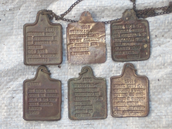

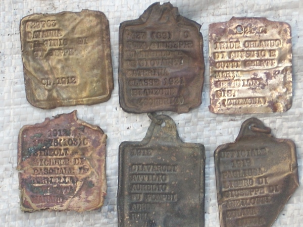

    ув.ссвт пробей и эти жетоны.если что то будет не понятно то напиши сделаю фото отдельно.

    Nome: DOMENICO
    Cognome: CASAGRANDE
    Data di Nascita: 15/8/1915
    Luogo di Nascita: ARENA PO
    Luogo Sepoltura: TAMBOV
    Data Decesso: 20/3/1943
    Nome: FIORDIVINO
    Cognome: CAPUANO
    Data di Nascita: 26/1/1911
    Luogo di Nascita: CASTEL SAN GIORGIO
    Luogo Sepoltura: Sconosciuto
    Data Decesso: 17/1/1943
  22. SSVT
    SSVT Oberfeldwebel
    413
    Россия
    DE LUCA,MOBETTI,GIOCOBA,LIVOLZI,PERINO-остались живы,по остальным завтра посмотрю.

    Nome: ATTILIO
    Cognome: CIAVAROLI
    Data di Nascita: 17/11/1913
    Luogo di Nascita: ROMA
    Data Decesso: 12/12/42 Luogo Decesso: RUSSO
    CAVANNA, POLA, IRIDI, BINEOLI, PAGLIUCA-в списках не значатся,остальные жетоны не смог прочитать,напиши мне их данные.

    вобщем я понял одно,они сами скидывали жетоны.

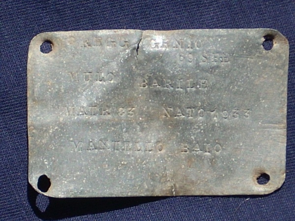

    попался интересный лоз.не пойму и набивка и заполнение не характерно для италов.поясните пожалуста.на фото может плохо видно.8 regg genio 69sfe mulo barille matr 83 nato 1933 mantello baio.

    По крайней мере на форуме появилась впервые. Это табличка из ошейника мула Barille (Барилле, у нас бы называли, очевидно Борька), :) который рожден в 1933 году. Масть, окрас шерсти, как указано,у него была гнедая, это самая последняя надпись в табличке ( mantello baio ), а служил мул Barille в 69 sfe, об этом указано в самой первой надписи таблички т.е. в 69 sezione fotoelettricisti , по нашему в 69 -ом отдельном взводе фотоэлектриков, был такой в инженерной службе 52-ой пехотной дивизии TORINO. Был ли Barille фотоелектриком:) - непонятно, но что-то там делал по своей службе. Вышел ли из России, тоже не понятно, но если ошейник остался, то и Barille, наверное, остался в России.:) Там, на табличке есть еще одна надпись, не могу понять что это - matr 83.:confused:
