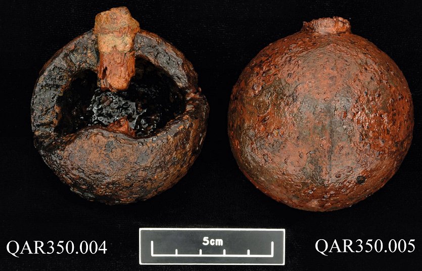

    В Европе первые упоминания о разрывающихся снарядах, которые бросали рукой в скопления противника и поражали его осколками и огнем, относятся к XIII–XV векам. Граф Сольмс, в своём труде «Обзор военного дела», относящемуся к 1559 году пишет: «Круглый шар из жжёной глины изрядной толщины, начинённый порохом сильно разрывается и даёт сильный удар. Если же сделать его из тонкого материала, он ломается легко и даёт слабый удар. Такой шар должен иметь длинную тонкую шейку. Её надо наполнить затравчатым порохом (мякотью), крепко набитым в шейку для замедления горения и трутом, который медленно горя, доходит до затравча-того пороха. Кроме того, шар у шейки должен иметь два ушка. Через них надо продеть кусок веревки с узлом на конце. Такой шар удобно кидать от себя в толпу неприятеля. Когда огонь доберётся до затравки, шар взрывается и бьёт далеко вокруг себя».

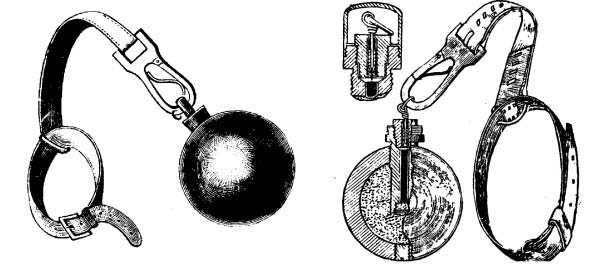

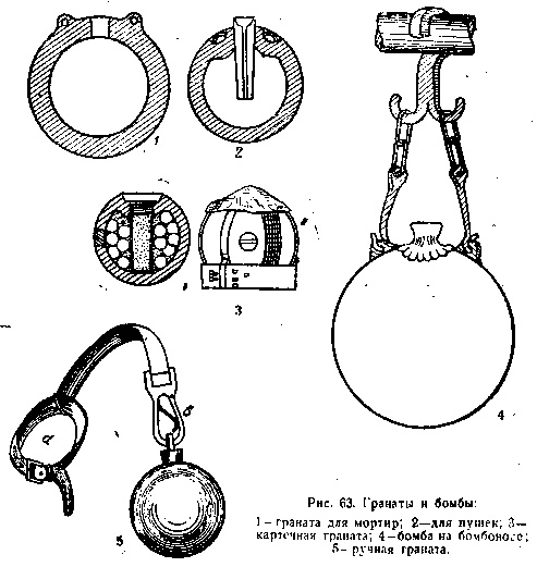

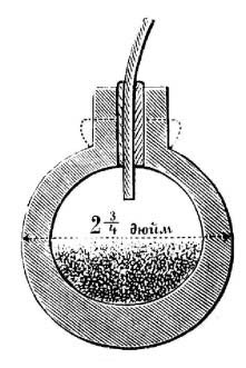

    Общий вид и устройство 3-х фунтовой ручной гранаты
    Как видно из истории гранат в России , наибольшее развитие было при Петре I , затем их изготовление и применнение стало падать . Отличный пример - Крымская война . Хотя военачальники русской армии не могли не знать о боевой мощи данного оружия , к концу 19 века гранаты и вовсе стали не желательны на поле боя . Вот такой вот абсурд . Начало кровавого 20го века дало данному типу боеприпасов вторую жизнь , но это уже иная история ...

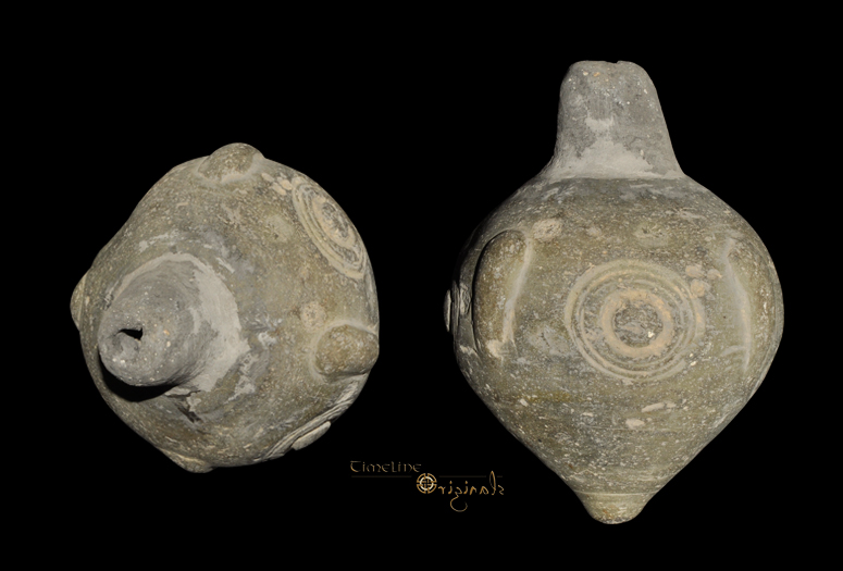

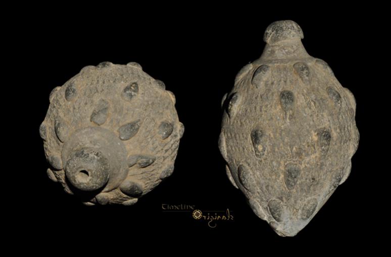

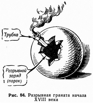

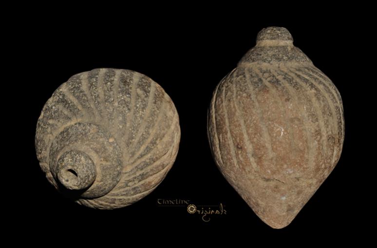

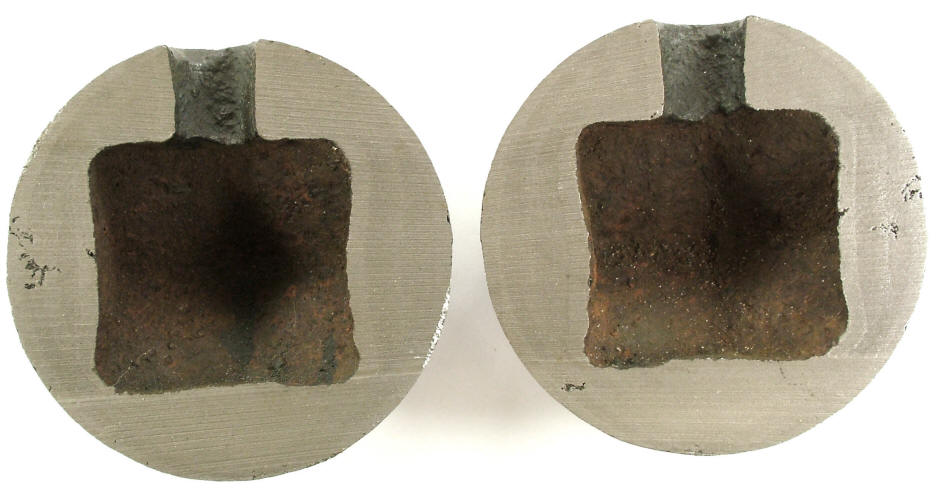

    До начала 15го века , когда Конрад фон Айхштадт, который предложил отливать корпуса метательных снарядов из чугуна , корпуса гранат делали из глины и обжигали в печах . Наиболее необычны керамические гранаты времен византийской империи , 8-10 века ... Наполнялись эти гранаты зажигательным составом , т.н. - "греческим огнем" , поскольку в те годы корабли были деревянные , а войны на море были массовы - данные боеприпасы себя зарекомендовали .
    С появлением дымного пороха гранаты из зажигательного оружия , стали осколочным и фугасным .
    Керамические гранаты , 10 в. н.э.

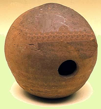

    Отлично себя показали ручные гранаты во время осады Пскова 1581-1582 гг войсками Стефана Батория . Граната представляла собой керамический шар , наполненный черным порохом , в отверстие был вставлен деревянный чепик со сплошным отверстием по центру , заполненным порохом и трутом ( я так понимаю , что это древесные волокна?) :rolleyes:. Пороховое дело в России получило заметное развитие при Иване Грозном , когда были построены новые пороховые заводы, улучшен состав пороха и технология его получения. Порох в этот период широко используется для подрывных целей, особенно при осаде крепостей. Количество произведенного пороха в данный период , только для потребностей армии составляло около 300 т в год.

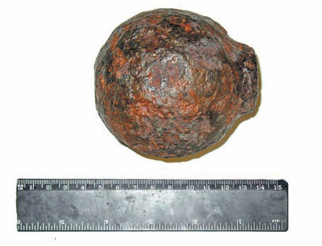

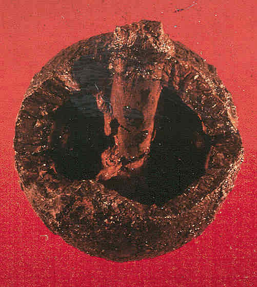

    Отряды гранатчиков в России существовали в отдельных стрелецких полках ориентировочно с 1694 года.

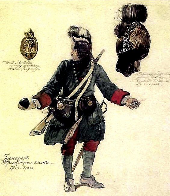

    Слово "гренадер" в русском языке впервые появилось в начале 18-го века во время многоплановых и мощных преобразований, проводимых Петром I. Гренадер - это заимствованное из французского языка слово "grenadier" (в свою очередь во французском оно возникло от "grenade", то есть граната). Документально появление гренадеров в армиях государств Западной Европы впервые было зафиксировано в начале 17-го века. Гренадерами называли физически сильных и рослых солдат, обученных метко бросать гранаты на достаточно большое расстояние. Отметим, что гранаты того времени имели значительную массу и обращение с ними требовало особой осторожности и безусловной сноровки. Гренадеры, таким образом, стали отменной штурмовой пехотой. Шли в атаку они как правило в голове войсковой колонны или занимали позиции на флангах, которые были построены в боевой порядок линейного типа. Отдельные полки гренадеров были сформированы в начале 18-го века. Петр I, при организации и формировании регулярной армии, приказал причислить гренадерские роты в состав некоторых фузилерных полков. Такие роты в 1704 году были введены практически во всех пехотных регулярных полках, а с 1708 года роты гренадеров были сведены в гренадерские полки: конные и пехотные.

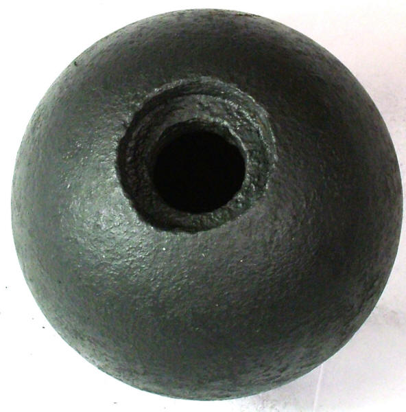

    " Гренадеры были вооружены гренадами (гранатами) – чугунный шар снаряженный черным порохом . В сквозное отверстие, сделанное в стенке гранаты, называемое очком, вставляется гранатная трубка (современное название – дистанционная трубка) – деревянный усеченный конус с отверстием, набитым горючим составом. Для приготовления гранатной трубки в деревянной заготовке сначала просверливают канал, затем ее обтачивают до нужных размеров, а в толстом конце вытачивают чашку – выемку в виде полусферы. Канал трубки набивают составом, состоящим из 3 частей мякоти, 2 селитры и 1 серы, оставляя вверху 1/2" свободными, куда вкладывают серединой 2 куска стопина (огнепроводный шнур, состоящий из нескольких свитых вместе хлопчатобумажных ниток, пропитанных разведенной на вине пороховой мякотью) такой длины, чтобы наружу торчало 2 вершка, и опять набивают составом до конца. Потом, вымазав внутри чашку густо разведенной на вине мякотью, вкладывают в нее концы стопина, и, присыпав мякотью, покрывают сначала бумагой, потом холстиной, которую завязывают под чашкой стеклядью, и сверху осмаливают. Предварительно трубку обрезали внизу с двух сторон клином на определенную длину, чтобы граната взорвалась на нужном расстоянии после метания. Но, т.к. гранаты готовили загодя в арсеналах, то трубки обрезали на максимальную длину, чтоб в сражении у противника не было возможность потушить упавшую гранату . "
    Деревянными гранатными трубками пользовались до 1831 г . , когда Уильям Бикфорд запатентовал первый безопасный огнепроводный шнур и технологию его изготовления . (изготовил в 1830 г.) .

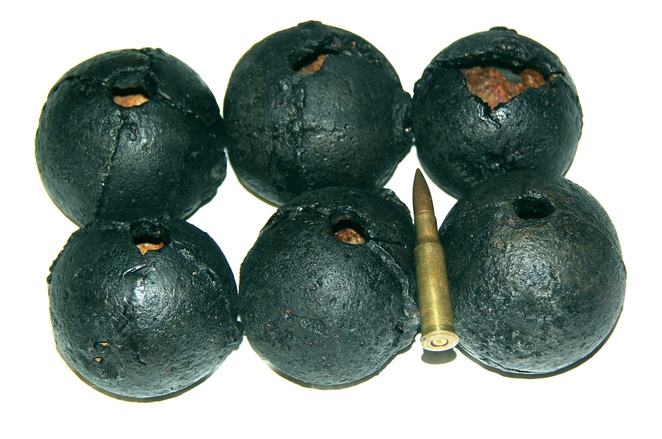

    В личной коллекции имею русские гренады , периода Полтавской битвы в 1709 г. Для соразмерки патрон к винтовке Мосина .

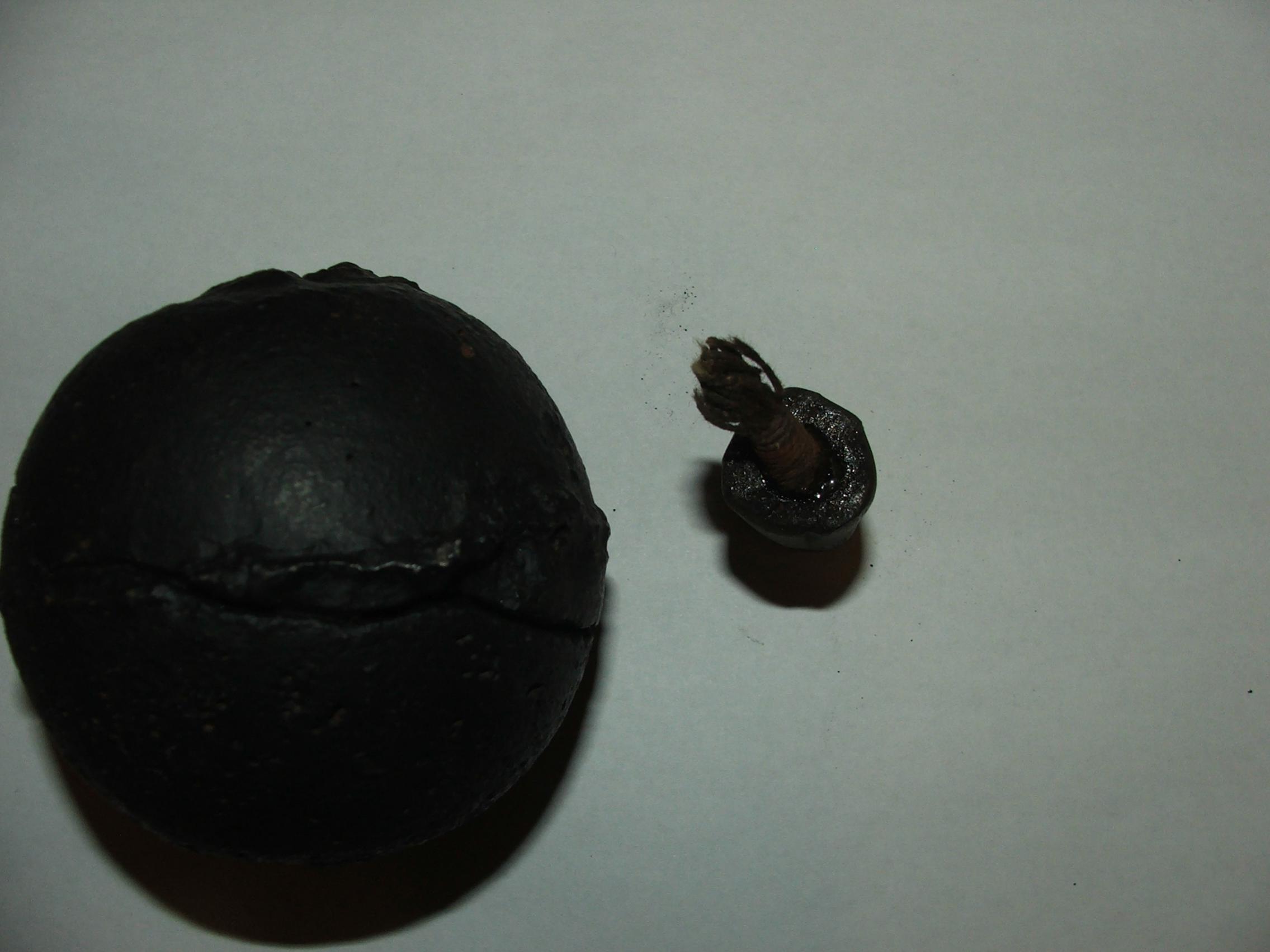

    В период правления Петра I , дымный порох имел различия по составу и размерам зерен в зависимости от его назначения. Для ручного оружия применялся порох - 74% селитры, 11% серы и 15% угля; для малокалиберных орудий порох - 67% селитры, 20% серы и 13% угля; для крупнокалиберных орудий дымный порох - 70% селитры, 17% серы и 13%. угля.
    Годовое производство порохов при Петре I всеми заводами России составляло в среднем около 1000 т.

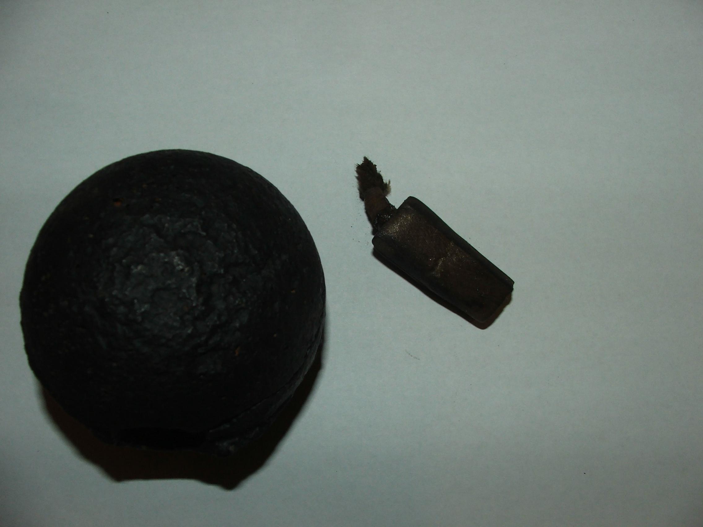

    -Бодрая копанина с остатком гранатной трубки .

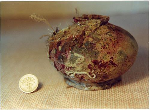

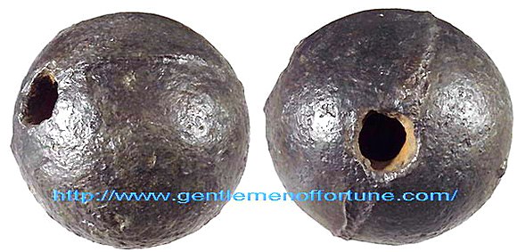

    Как пишут забугорные источники - оружие пиратов , в начале 18 в. ;)
    1 человеку нравится это.
  13. Стрелок
    Стрелок Leutnant
    По поводу нашей географии более-менее ясно . Теперь по буржуям . :D
    Впервые гранатометчики стали применяться во время Тридцатилетней войны 1618-1648 годов, к концу XVII века уже во всех европейских армиях были сформированы гренадерские роты, а в начале XVIII века в войсках появляются отдельные гренадерские части.
    Горячо полюбили гранаты атлантические пираты всех мастей, так как это оружие давало ощутимое преимущество при умелом применении на палубе корабля, берущегося на абордаж. О том, как это происходило, пишет Джон Стейн-бек в своем романе «Золотая чаша»: «Несколько дней спустя он встретил еще один испанский корабль и сблизился с ним бортами, чтобы пойти на абордаж. Испанцы сгрудились у фальшборта, готовясь отразить нападение, и тут в воздухе замелькали глиняные горшки с порохом, ударились о палубу в гуще защитников и взорвались. Спасаясь от смертоносных снарядов, испанцы с
    воплями метнулись к трапам».
    Тогдашняя пиратская бомба представляла собой крайне простую конструкцию: в глиняный горшок, заполненный порохом либо горючим веществом, вставлялся промасленный тряпочный фитиль, вымоченный в растворе селитры.
    Экземпляр на фото подняли с затопленного судна дайверы ...

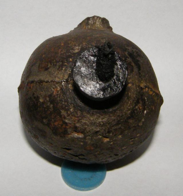

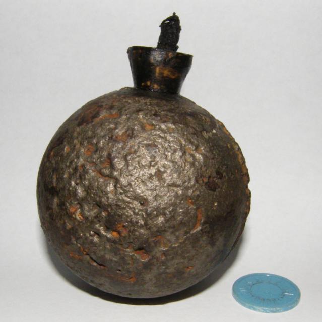

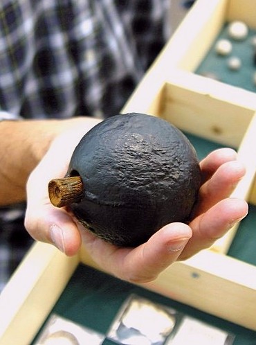

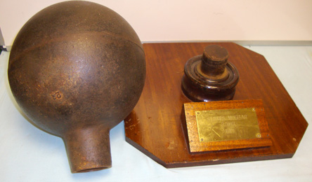

    Петровское "яблоко" На Крымскую войну , с бикфордовым шнуром - грубовато , надо перешаманить .:rolleyes:
    Yarik_jar, ротмистр Лемке и DietrichD нравится это.

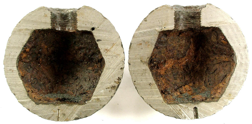

    ..немного антуражу....

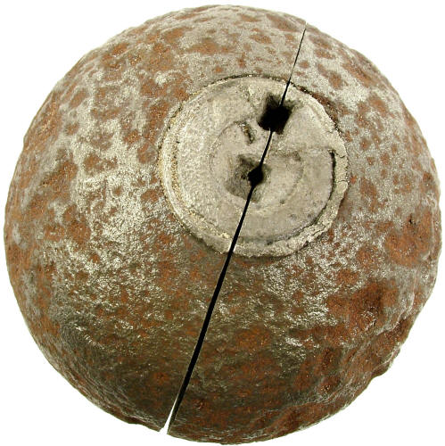

    ..немного позднее..

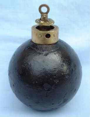

  18. swordsmann
    swordsmann Stabsgefreiter
    188
    Донецк

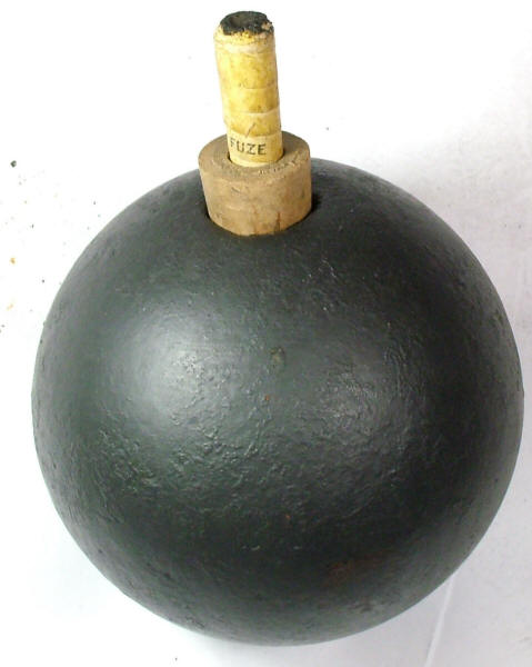

    Верхнее фото это не ручная граната,это ядро времен гражданской войны в США с временной взрыватель (5 1/4секундная трубка) образца 1852 конструкции Чарльза Бормана.
  19. ANENERBO
    ANENERBO Stabsfeldwebel
    2.626
    UKRAINE

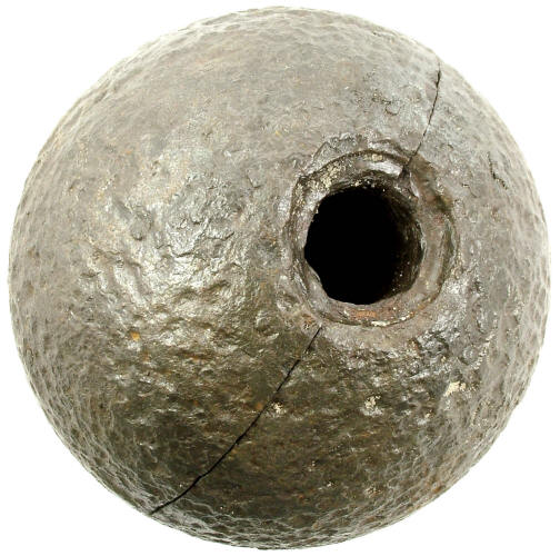

    Совершенно точно, только не только верхняя а ещё 5-ть , выставленные намеренно для сравнения с предыдущем постом(в чём прогресс))
    Ещё немного интересных на мой взгляд образцов...

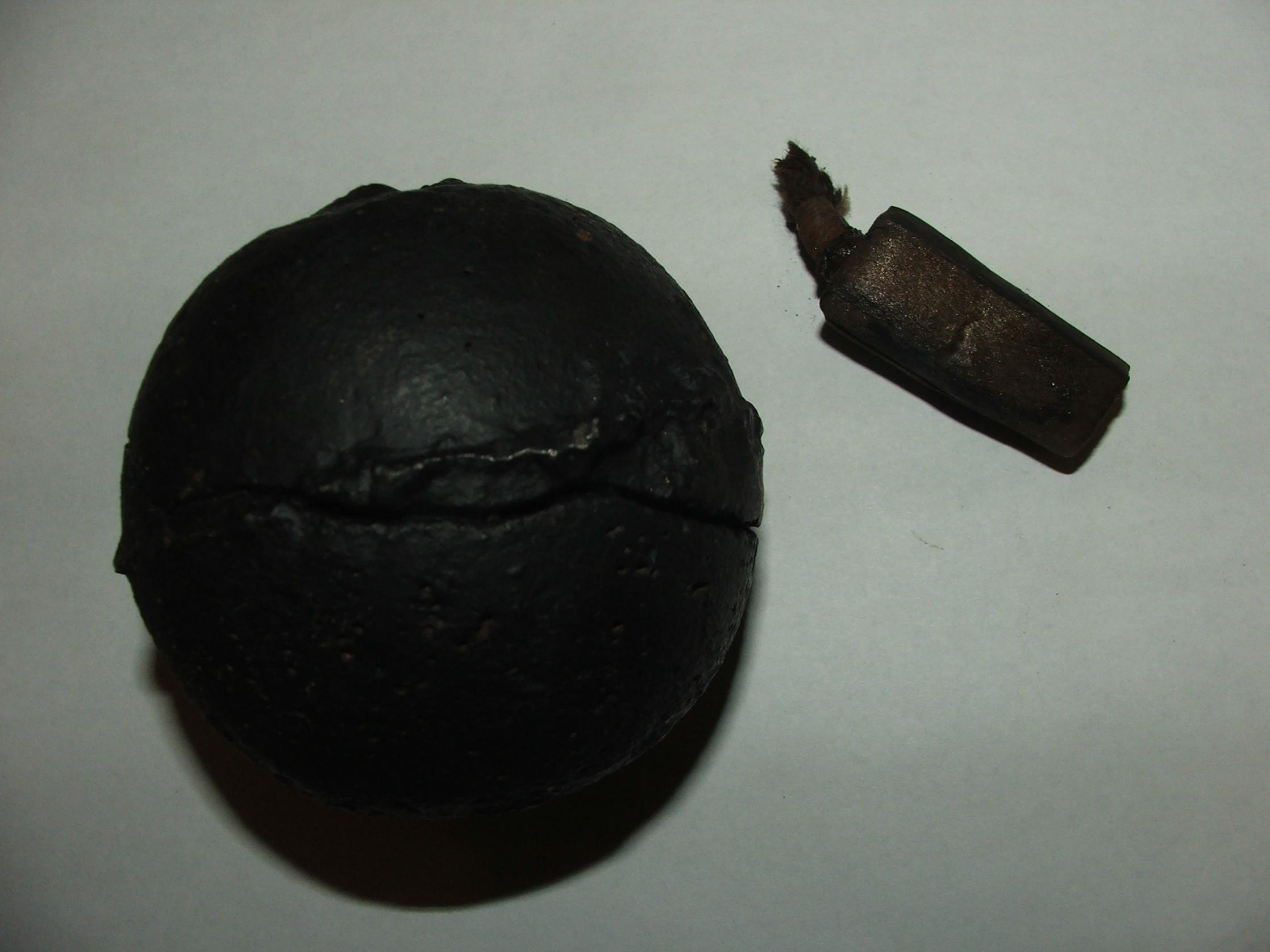

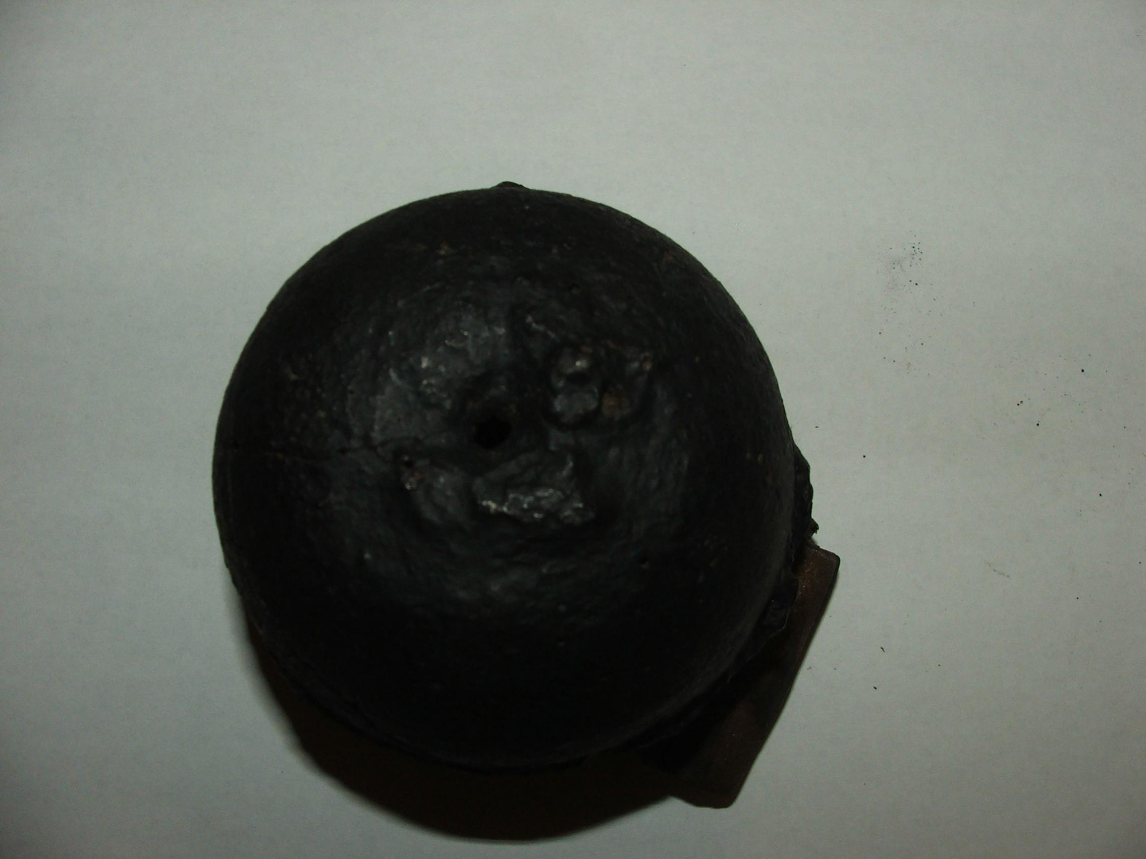

    Всем добрый вечер, уважаемые Камерады. Решил поднять тему и выложить свою гранатку, заодно выскажите свое мнение. С ув.

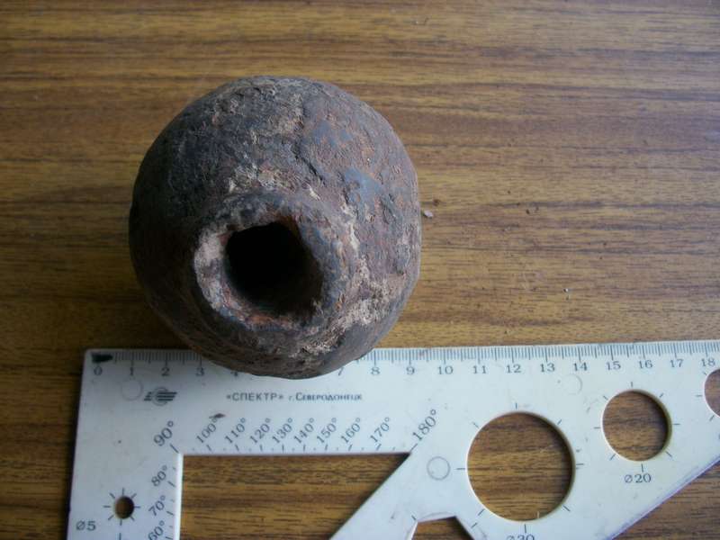

    Украина.Днепродым.

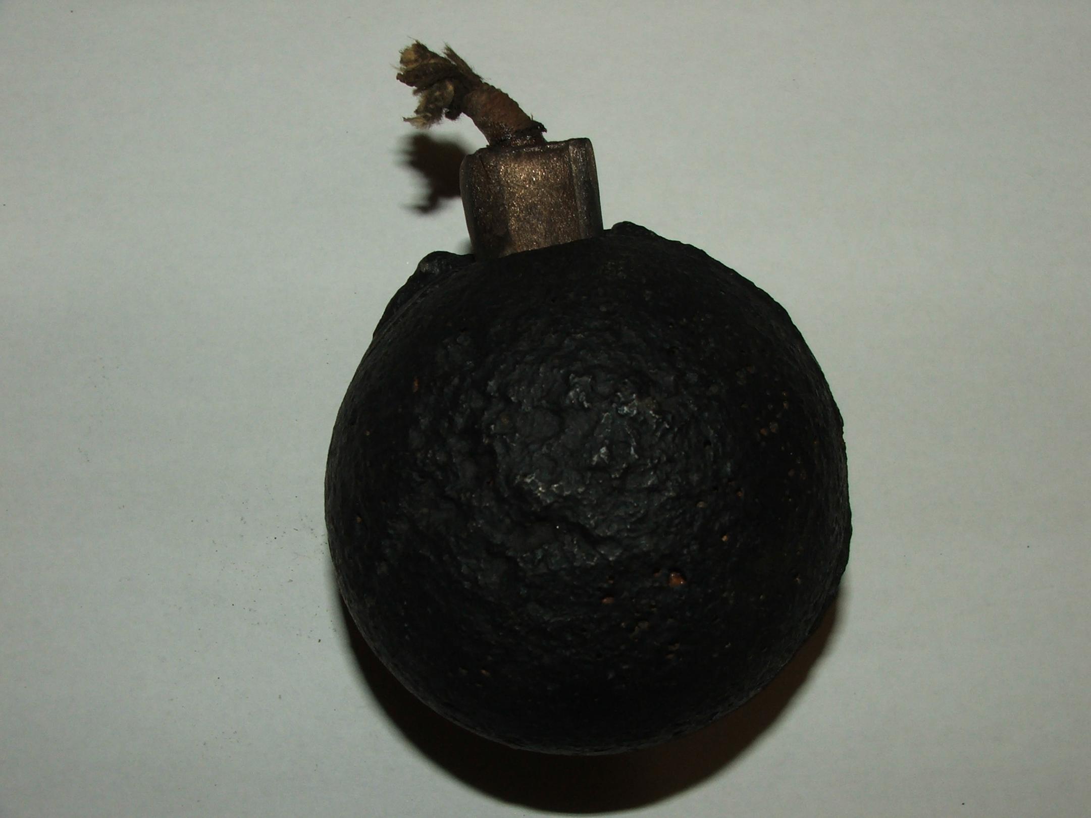

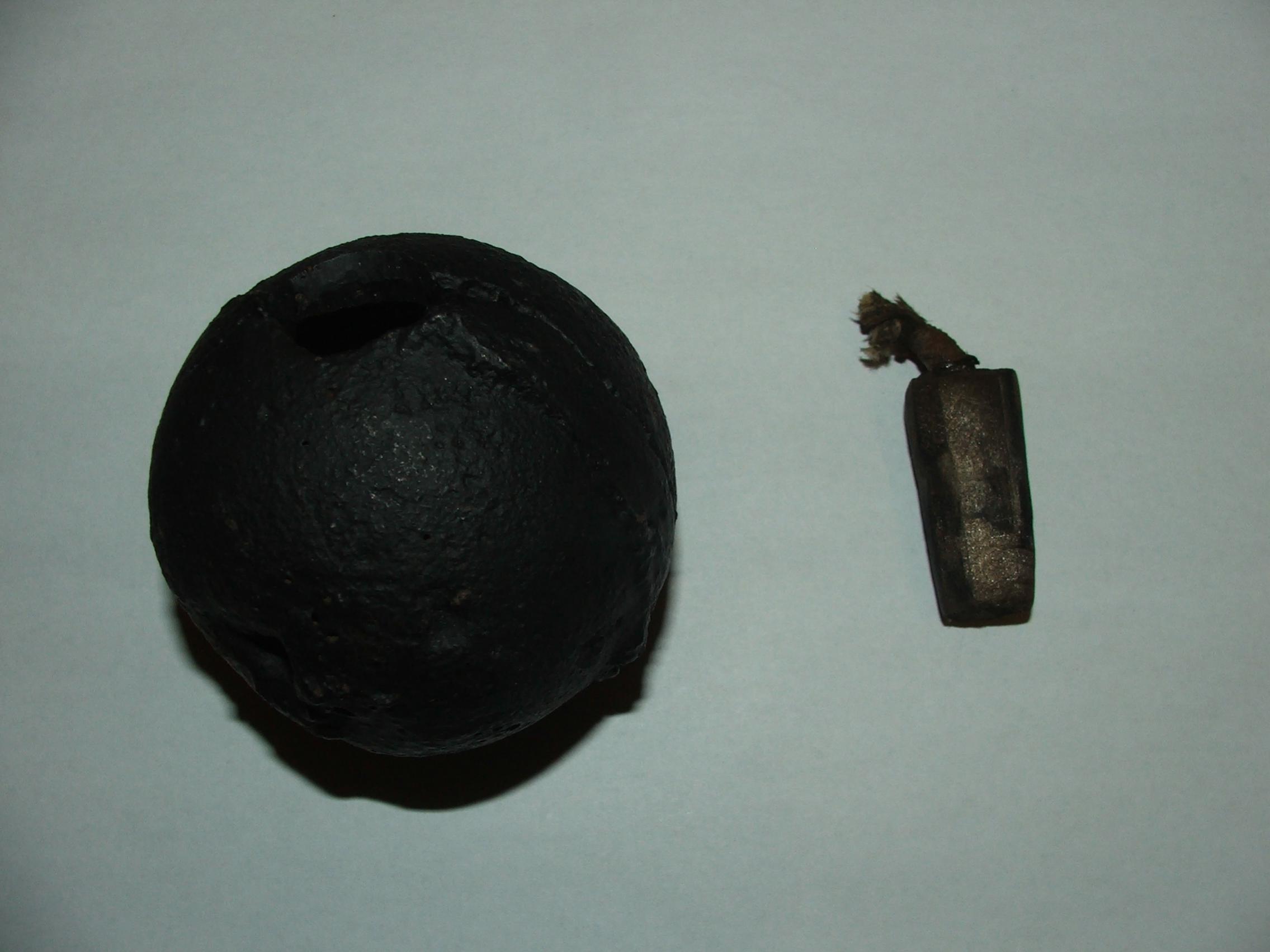

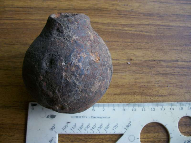

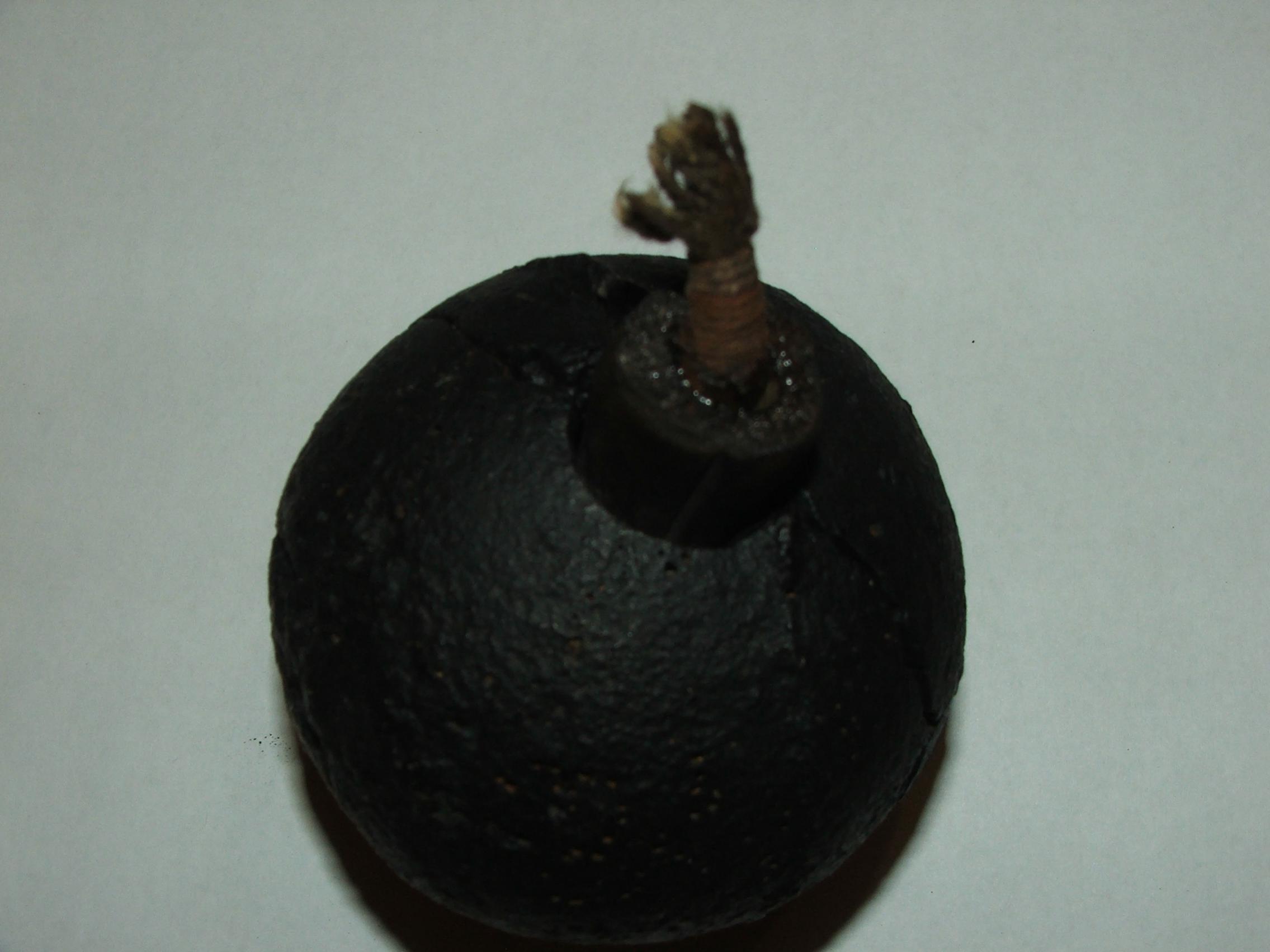

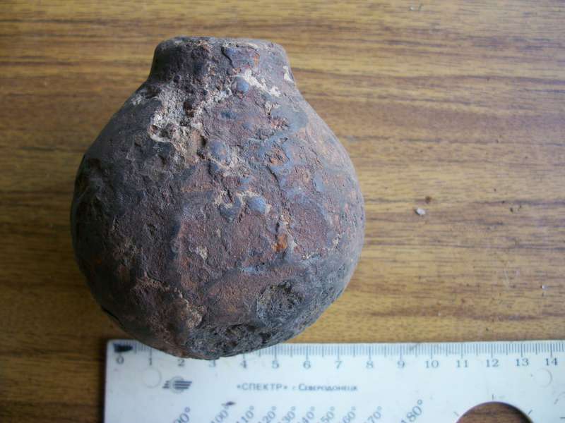

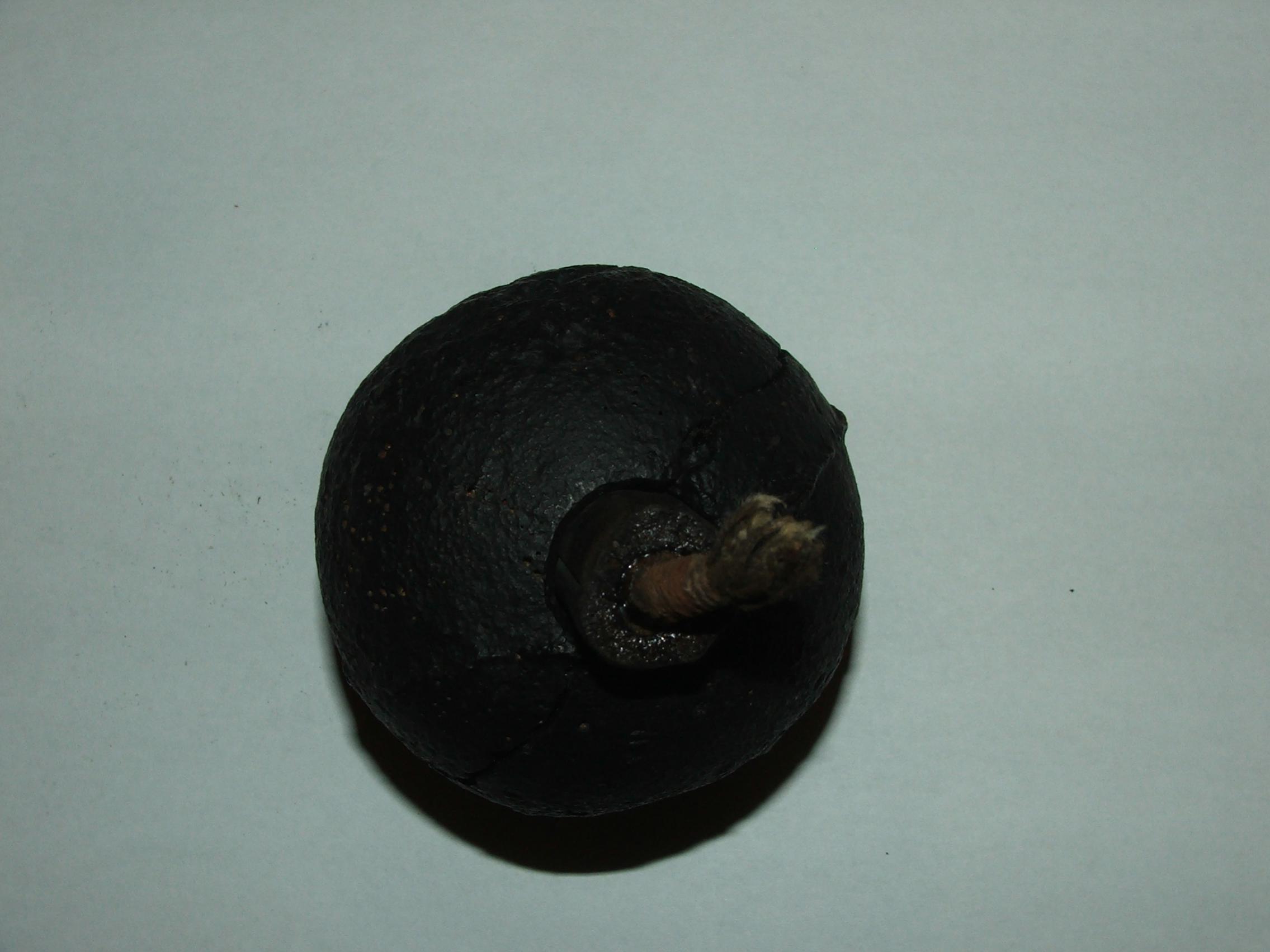

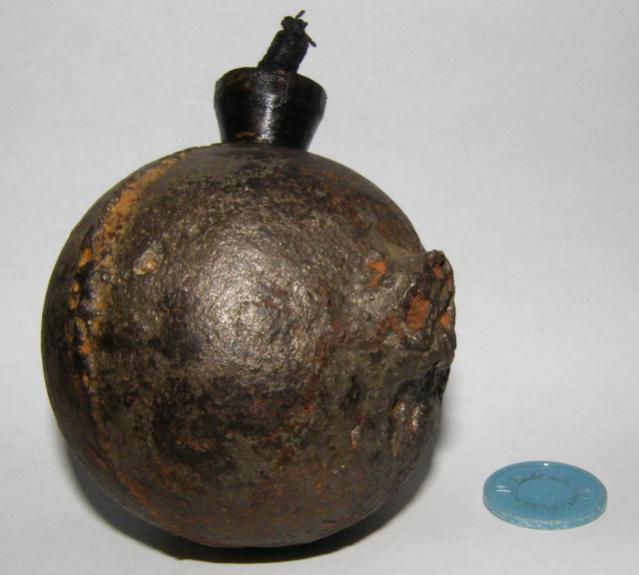

    Вот прикупил себе такую вот гранатку. Человек который нашел её утверждает что копаная в Измаиле. Хотелось бы узнать за неё.
    Она похоже на фото с поста №4 второе фото.
    Стрелок, Rikoshet и CFC нравится это.

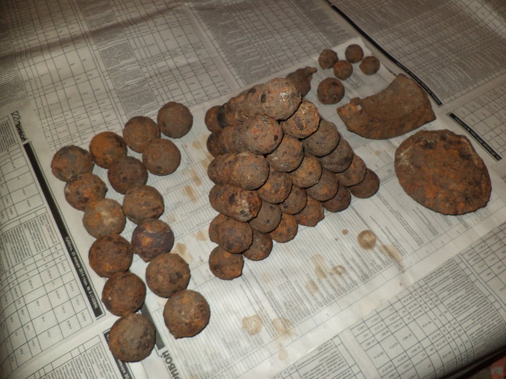

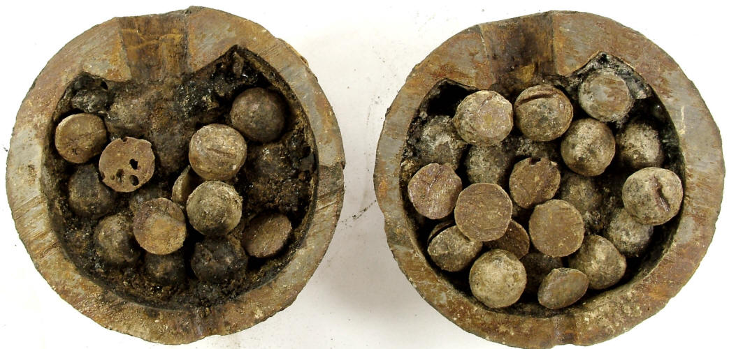

    Вот нашел такие ядра от бомбы-вопрос , какой калибр был у пушки и к какому году это может относится, спасибо
  25. иван777444333
    иван777444333 Oberst Клуб взаимопомощи
    44
    94
    4.874
    Копгород
    хотя-бы диаметр дай
  26. алексей76
    алексей76 Schütze
    36
    Краснодарский край
    Не вопрос- большие- 38мм средние -30мм маленькие- 20мм. Все было найдено в одном месте- метр на метр.
