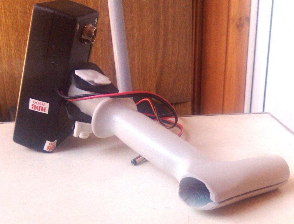

    Заказал у уважаемого Максима "Клон", но без штанги - очень уж люблю помастерить.
    Донор - советская раскладная удочка, точнее первые два ее колена при помощи эпоксидки, сантехизделий и какой-то матери превратились в изделие.
    Меньших габаритов в сложенном виде не добивался -в машине и на короткие расстояния пешком и так неплохо, катушка то 50 (если точно - 48) см.
    Думаю камрадов позабавит решение с ручкой и креплением прибора ;) кто сразу понял из чего оно?
    Очень помог с креплениями суперклей "Контакт",что с праймером, иначе полипропилен не склеить.
    защита катушки - конечно же из утеплителя труб 15 мм.
    Итог - весь прибор 1560 г, штанга - 420 г

    Ну нормально, только я делал из труб 25 мм и потом обмотал тканю! Вишло красиво и прикольно!

    Регулировка длины заменена продольным перемещением ручки и подлокотника. Для предупреждения проворота подлокотника и АКБ тоже придумано - см фото. Ручка регулируется также по наклону вбок (иногда удобно). Блок - по наклону вверх-вниз и вбок, кронштейн из полиэтиленовой трубы просто вставлен в ручку. Ну а ручка отпрепарирована с костыля. Думал скрепить между собой подлокотник и АКБ - типа ремня-резинки сделать на застежке, но крепеж настолько эффективен, что отказался от этого. Подлокотник - половина муфты 110 мм, армирован посредине (где крепления) дюралевой пластинкой.
    Если кому интересно - охотно поделюсь идеями конструктива и технологии :beer:
