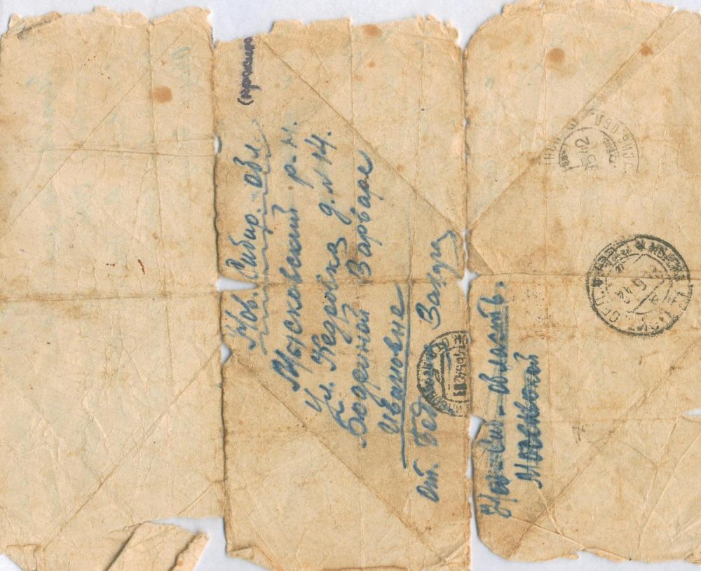

    Мой дед, Бодрин Захар Иванович (1911 г.рожд.), пропал без вести в октябре 1942г.
    Был призван в апреле 1942г. РВК г.Мыски и отправлен в составе команды в в\ч 3901 г.Омск.
    Дед прислал письмо, в котором пишет, что письмо опущено 5 мая 1942г., на днях отправляются на Запад.
    Судя по ОБД Мемориал, пропажу без вести оформили подворовым обходом после войны по этому единственному письму.
    Помогите, пожалуйста определить действительный номер для этой в\ч 3901. Это нужно для обращения с запросом в ЦАМО.

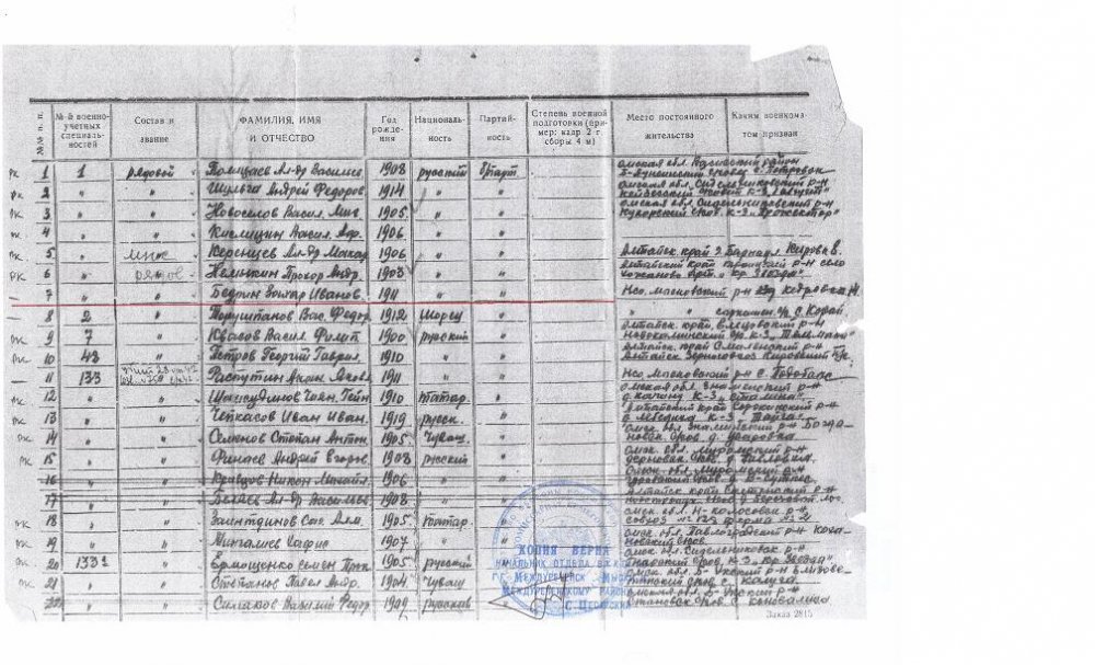

    Сканы письма и именного списка команды прилагаются.
    Предполагаю, что эта часть 3901 формировалась в состав 39 запасной стрелковой бригады, потому что она в это время как раз формировала маршевые роты в Омске. В интернете также нашел, что в\ч с похожими номерами 3911, 3931 также ссылаются на 39 ЗСБ.
    Поиск по сайту soldat.ru дает 1 ОТД. ПАРАШЮТНО-ДЕСАНТНЫЙ БАТАЛЬОН, Подчиненность: 1 ВДБР КОВО, то есть совсем не то, что нужно.

    Правильно будет все же звучать так: "в/с п/я 3901" . Это условный адрес штаба 39-й зсбр. Расшифровывается так: "войсковое соединение почтовый ящик № 3901".
    Действительно, команда призывников была направлена в один из запасных стр.полков этой бригады. Установить это можно только лично посетив ЦАМО, не будут они искать, так как точно не известно, куда именно был зачислен искомый... Следует отметить, что часто в переписке терялось либо в/ч или п/я, что значительно затягивает поиск сейчас при установлении истины -
    http://obd-memorial.ru/Image2/filte...84574763&id1=9b77613962731f4db39c6a6f3c7844ae
    http://obd-memorial.ru/Image2/filte...84823850&id1=4bb0318b27ee8212bb8512b7592c33a7
    В справочнике, которым Вы воспользовались - http://www.soldat.ru/v_ch.html - этой информации не будет, так как статус бригады тыловой...
    Следующее Ваше предположение также неверно. Маршевые роты формировали именно зсп.

  6. hspb
    hspb Schütze
    Спасибо. Уже помогло. Не учитывал возможность поэтапного поиска.

    Подскажите, пожалуйста.
    На именном списке (на скане в первом сообщении) стоят пометки карандашом слева от порядковых номеров
    либо "рк" либо "-" (как у Бодрина). Что сие может означать?
    Может "рк" - рабоче-крестьянин, а "-" - смутный элемент :rolleyes:?
  14. hspb
    hspb Schütze
    "-" стоит против тех, кто призывается непосредственно из Мысковского РВК.
    Значит "рк", имхо, обозначает районный комиссариат.
