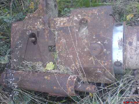

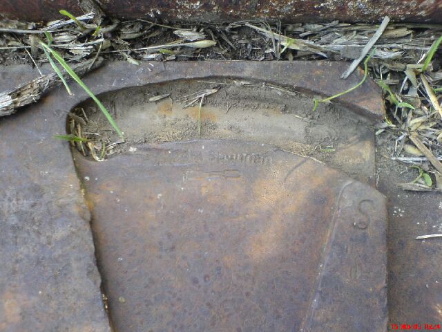

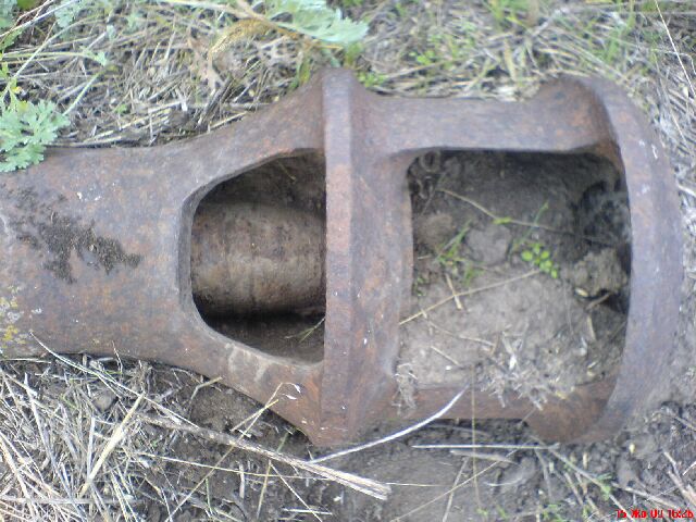

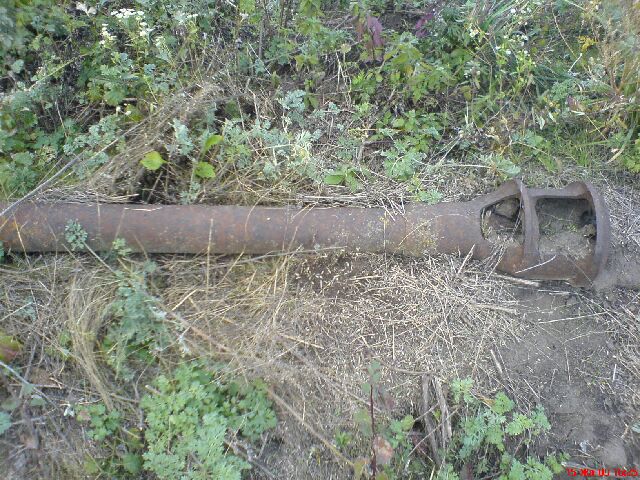

    Помогите определить от какой техники.Длина ок. 3м.Самое главное-мог ли стать на боевой взвод снаряд не покинув канал ствола? DSC01250.jpeg DSC01251.jpeg DSC01252.jpeg DSC01253.jpeg

    Похоже на ПАК-40, чтобы точно сказать нужно прочитать маркировку на стволе. А снаряд, кто-то запихнул в ствол через дульный тормоз.

    Местные говорят ,что это было с гусеницами,а снаряд вылететь не успел -подбили.

    Просто грунт убрали.

    "снаряд вылететь не успел, так как подбили"... местные ломают физику?
    уж вы то должны были понять какую глупость написали.

    Прошу подробнее по поводу физики,а местнные куски брони конечно сдали,сразу после войны ходовую власти в металл отвезли,ствол вогороде накопали недавно.На приёмке резчик горелку зажог,а когда увидел носик,все бросил и удрал.

    потому что это бред, если снаряд выстрелил, вариант а) он не вылетает, разрывает орудие.( так как встретил препятствие в канале ствола)
    б) он спокойно вылетает. снаряд не может начать лететь, а потом остановится, пороховые газы в стенки не рассосутся. однозначно снаряд засунули через дульный тормоз.
    если честно тема выглядит подозрительно.

    Вариант№3-резкое падение давления в канале ствола-снаряд не реактивный.Чем тема подозрительна-по возможности отвечу на вопросы.

    Одно другому не мешает, РАК 40 ставили и на САУ, например Мардер 2.

    ...а почему нет фото общего вида...?

    Снаряд точно РАКовский?Фото со стороны затвора не помешает.С уважением.

    Фото пока только такие,будут другие -выложу.

    Много легенд и сказок о войне ходит... :) Если на гусеницах - то вероятно один из трёх Мардеров.
    Попросите замерять внутренний диаметр и точную длину ствола. Также неплохо бы ещё раз тщательно прозвонить детектором округу на предмет обнаружения каких-нибудь дополнительных частей :) По маркировкам искать примерно тут:

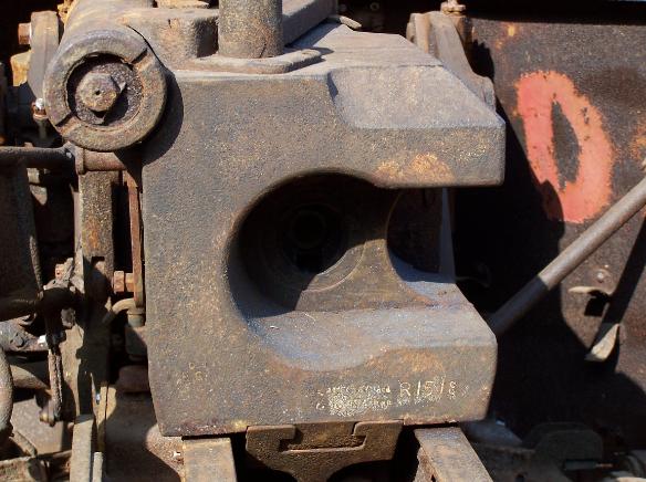

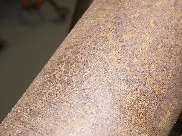

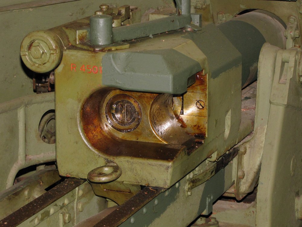

    7_5cm_Pak_40_Barrel_Markings-584x435.jpg PAK_40_g-584x436.jpg 75_Pak_40_breech.JPG
    Останнє редагування: 20 лис 2013

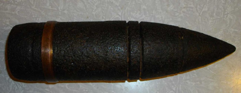

    Снаряд что то напоминает наш 76мм бронебой...??Опять встает тема,как этот снаряд убрать оттуда?
    Неспроста этот ствол не дошел до чермета,все побаиваються снаряда.

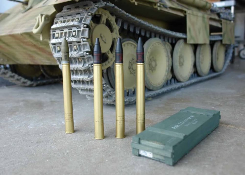

    Очень похоже на это. Какие-то шаловливые ручки засунули БР-350Б в ствол. Сравните форму нашего и немецкого снарядов...
    А вытаскивание сего ВОПа может дорого обойтись. Я бы попробовал договориться с сапёрами :)
