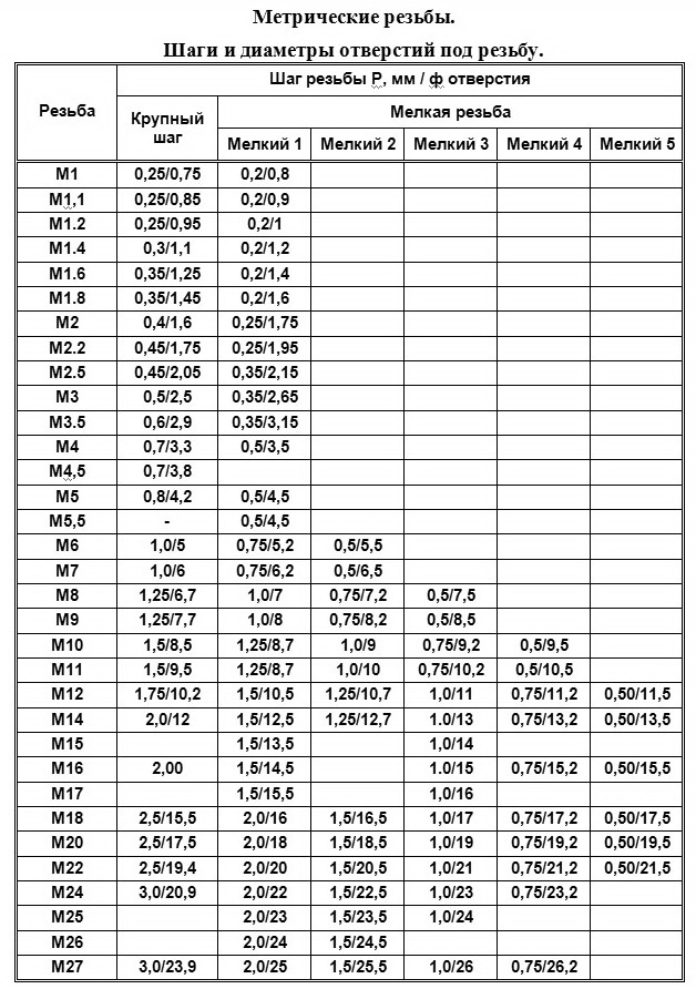

    Возможно и М6.5х0.75 ( я же написал, что насчет резьбы не уверен, т.к. нет инструмента, чтобы точно замерить шаг резьбы). Лучше использовать размеры из руководства, там точно все правильно, только уточнить у токаря насчет обозначения резьбы. Вот таблица стандартных метрических резьб, там М6,5 вообще нет.

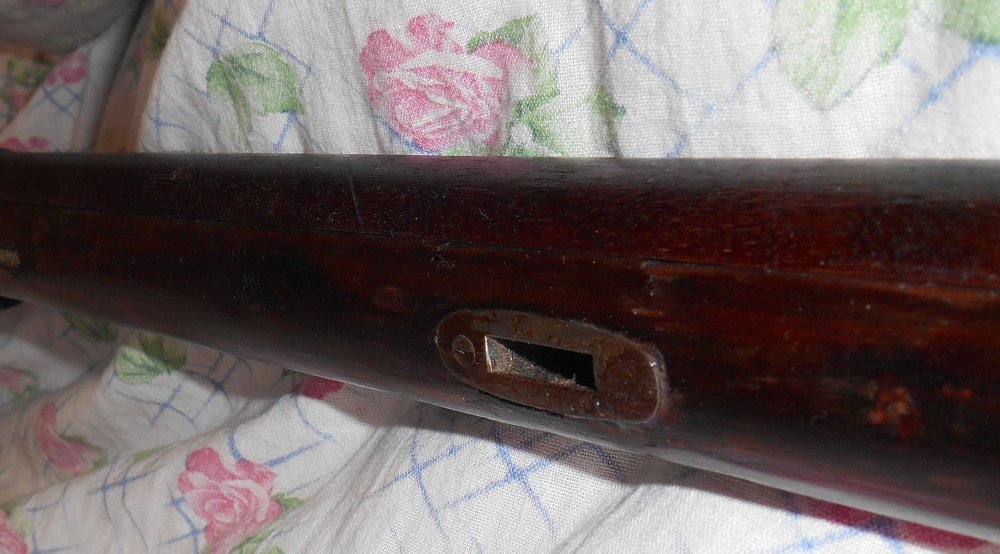

    Недавно красил накладку как у Вас,цвет морилки вишня,потом бесцветный лак,перед покраской удалил родной лак мелкой наждачкой. DSCN1464.JPG
