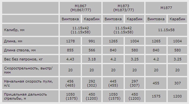

    Спасибо за совет. Именно таким путём и мастерю. Но если есть хоть пара размеров для проверки это совсем отлично. На такой длине ошибка может достигать до 0.5 см а это уже не то. Если размер не узнаю то придётся мастерить по фото, с множественными перепроверками. Одно хорошо время пока есть, он у меня из длинных по работе только третий на очереди. Может чертёж или рисунок за это время с размерами найдётся. Мне просто не обходим хоть какой размер для перепроверки.

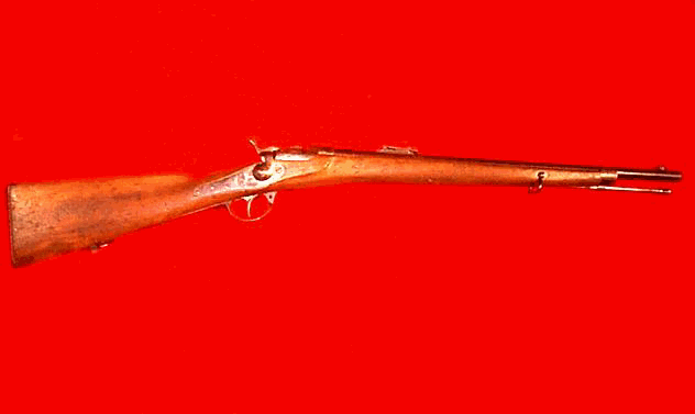

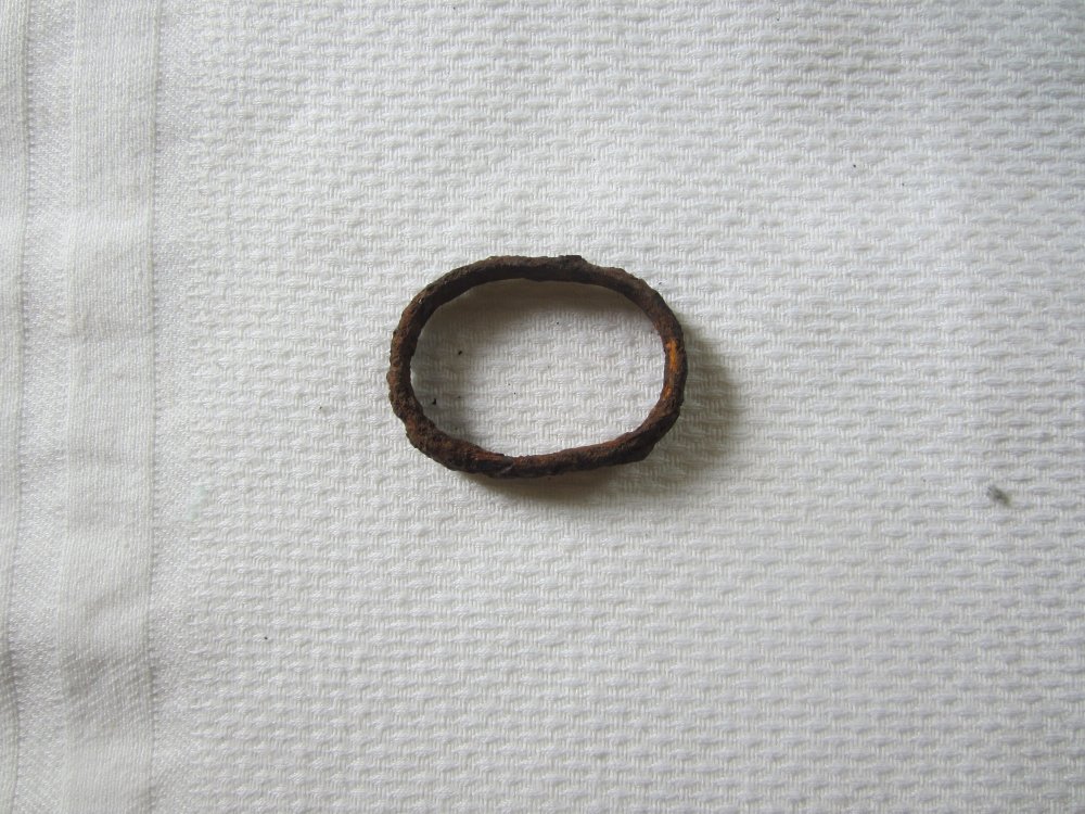

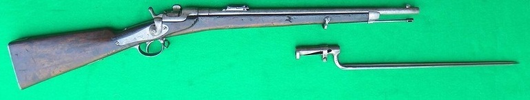

  7. 663
    663 ✠ Moderator
    17
    7.582
    Україна.

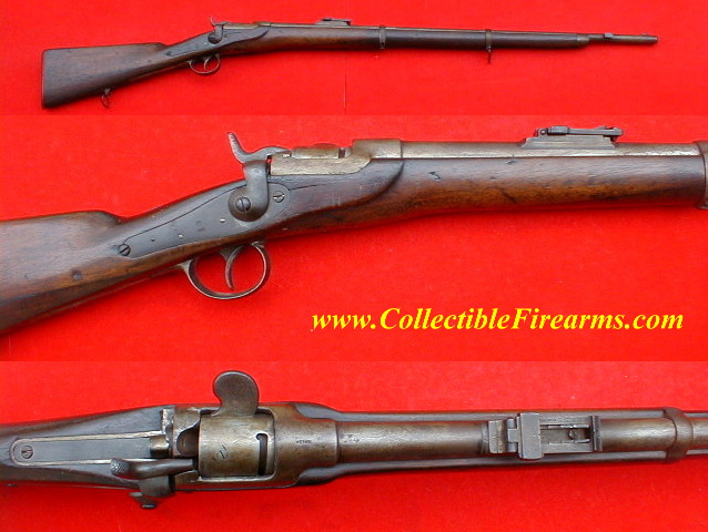

    В процесі роботи вияснилося дві речі. Це зовсім не гвинтівка Верндля а карабін Верндля 1867р. Друге в наявності ложеве кольцо, якого не повинно бути на карабіні взагалі, а воно в наявності та щей стояло на нему 100 процентів. Це саме кольцо і було причиною не правельного визначеням, о скільки це взагалі перший Верндль який я бачив в живу. Ось яка біда. Пока фото карабіна з ложевим кольцом зразка як в мене не знайшов. На останьому фото зайва деталь.

  8. svk063
    svk063 Stabsfeldwebel
    1.382
    Россия Самара
    Возможно доработка после эксплуатации для улучшения и упрочнения конструкции .

  9. MrJonsson
    MrJonsson Feldwebel
    723
    Донбасс
    В свое время я столкнулся с карабином Бертье, у него были разные модификации и переходные модели.Может и у Вас такая же проблема.

  10. 663
    663 ✠ Moderator
    17
    7.582
    Україна.
    Всё может быть. Если честно хотелось бы чтоб стояло хоть одно ложевое кольцо. Но думаю таких карабинов не было. По крайней мере фото таких не встречал. Чем больше изучаю этот вопрос тем больше ничего понять не могу. Щас завяз с прицельной планкой. Нравится одна модель планки, а стояла она на карабине или нет разобрать не могу. Перелопатил кучу фото, и запутался. Уже лишние фото из подборки удаляю. Разберусь, думаю сварганю всё по правилам. Если не ошибаюсь вот такая планка как на фото самое то.

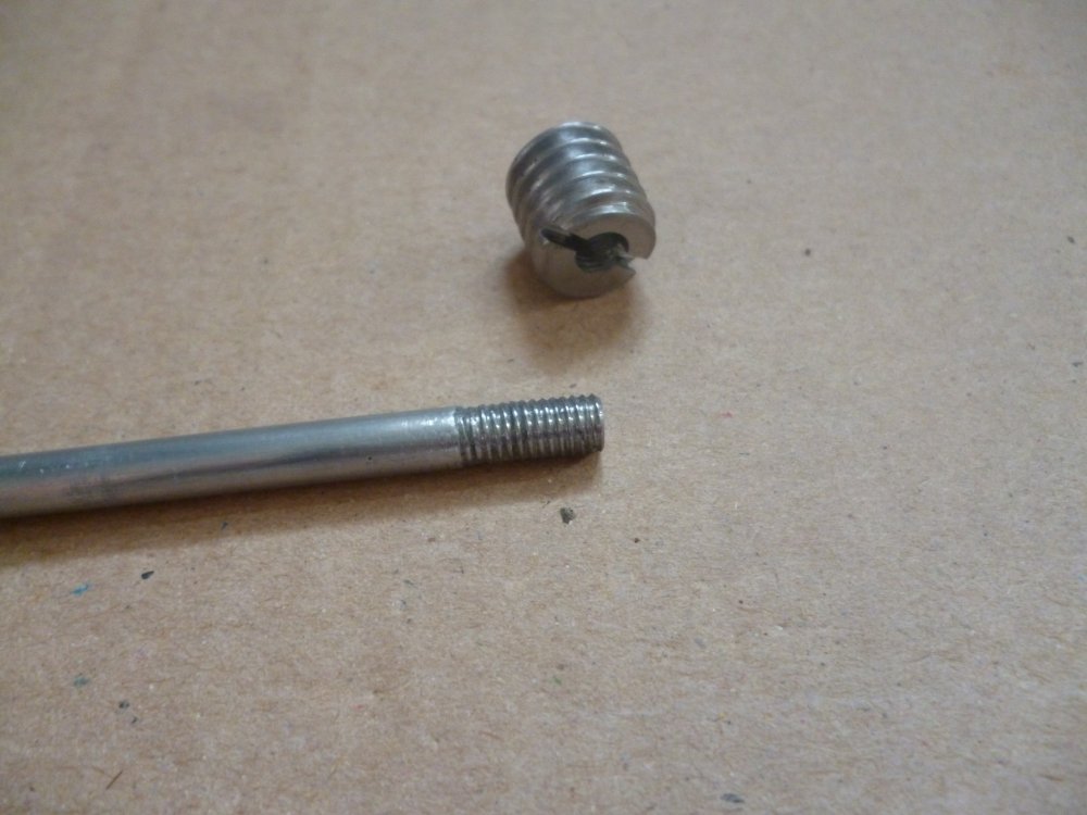

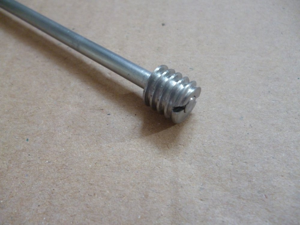

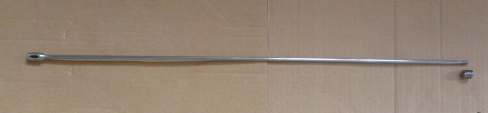

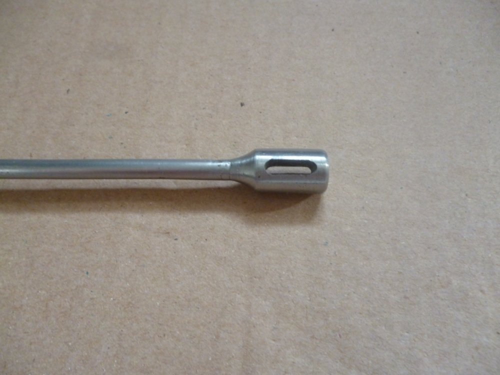

    Свою роботу почав з самого легкого. Зробив шомпол та фіксатор шомпола. Шомпол робив з арматури 5 мм. Акуратно болгаркою зточив на арматурі ребра, та шліфанув. Наконечник робив з кругляка 10 мм. Просверлів скрізний отвір, забив арматуру та заварив з двох сторін. Надав форму, висверлів проріз. Нарізав плашкою на 5 різьбу. Фіксатор робив з болта. Спочатку різьбу пройшов болгаркою щоб мав фіксуючу властивість. Вирізав в розмір. Зробив скрізний отвір та нарізав різьбу мечиком на 5.

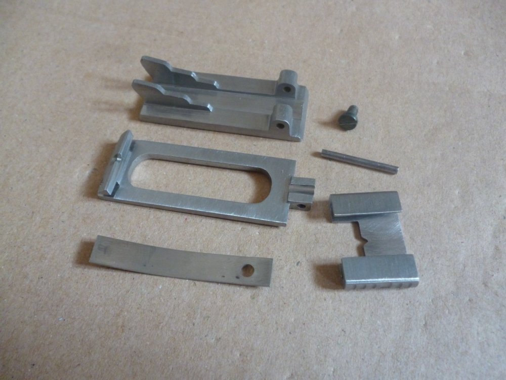

  12. 663
    663 ✠ Moderator
    17
    7.582
    Україна.

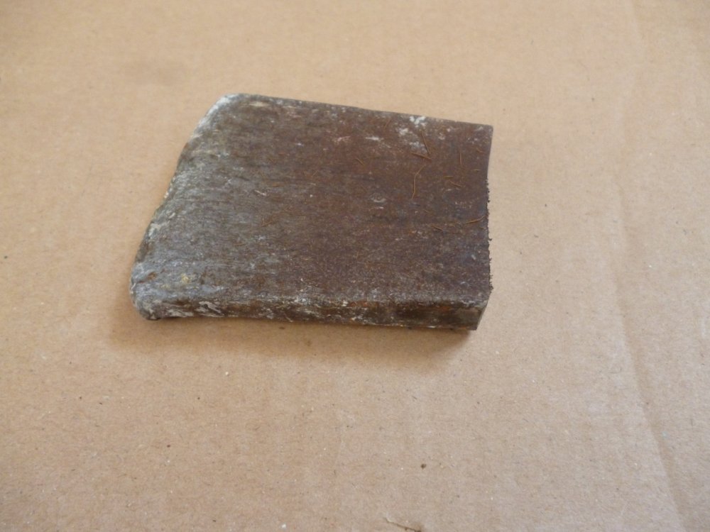

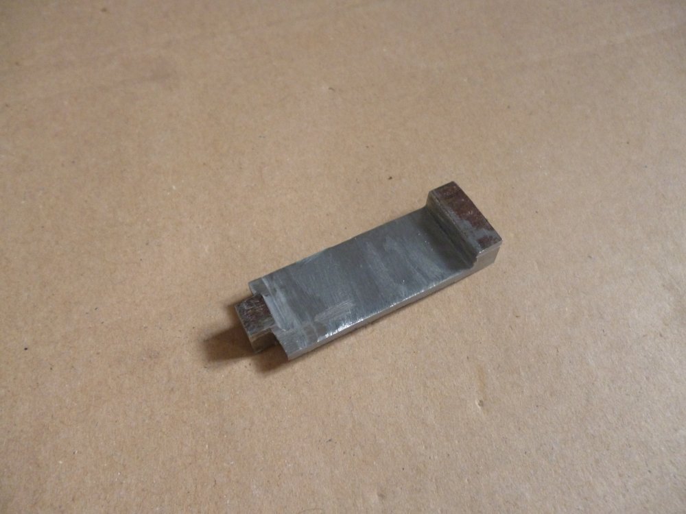

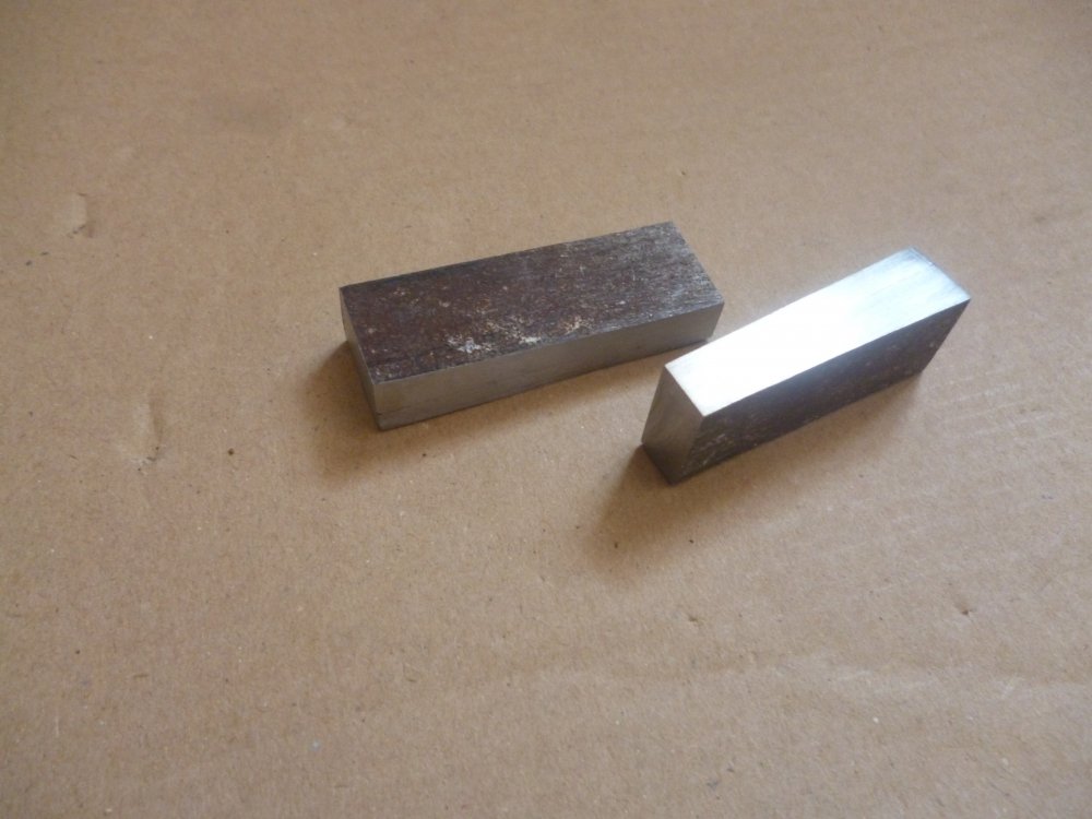

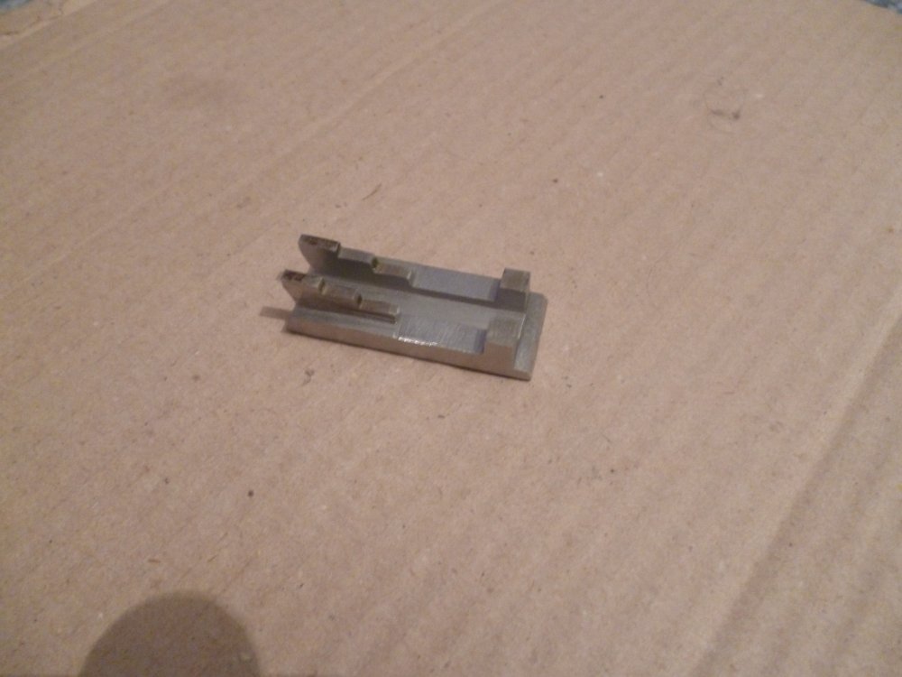

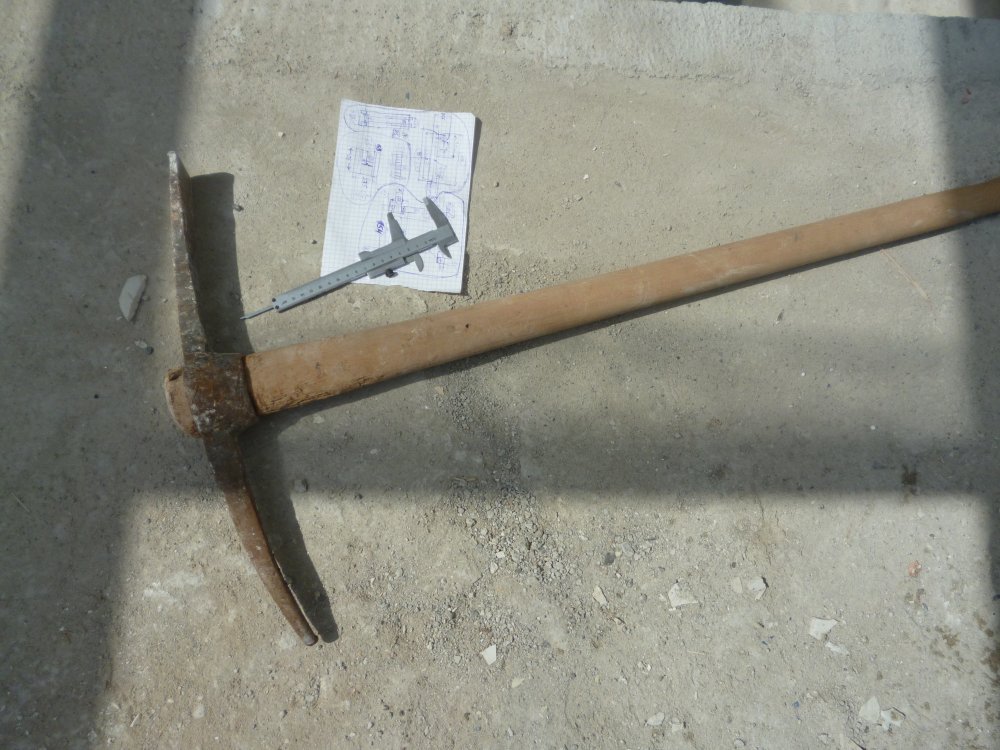

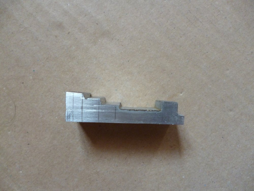

    Прицільна планка. В пошукаж матеріалу занесло до знайомого на стройку.(не зміг я порізати свій останій молоток) Варіанти два, різати рейсу башенного крану, або кирку. Вибрав кирку. Відрізав підходящий кусок, розділив на дві частини в розмір деталей. Почав робити, спочатку контури з запасом 0.5-1 мм робив болгаркою. Потім чуть напильником (7 фото). Процес по послідовності на фото. Продовженя слідуе.

    Да крепкий металл Вы выбрали . На стройке можно было подобрать швеллер или двутавр нужной толщины , можно было сваркой боковушки приварить . работа заслуживает уважения! Может отжечь металл перед сверловкой ?
  14. 663
    663 ✠ Moderator
    17
    7.582
    Україна.

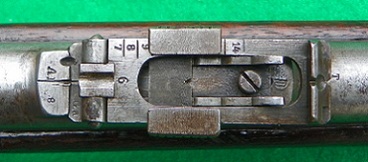

    Прорвёмся, в свёрлах дырки сверлил. Материал взял прочный из за того что спешить некуда, и на планке присутствует элемент толщиной всего в 2мм (сама планка) боюсь если будет мягкая то при любом слабеньком ударе будет гнутся, что не приемлемо. По планке, вот фото по которым делаю, также рабочий наброс. По скольку сегодня воскресенье то работа стоит. Всем хорошо отдохнуть.
    Стрипа, Otto 663, Flesh та 3 іншим подобається це.

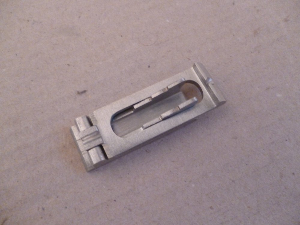

  15. 663
    663 ✠ Moderator
    17
    7.582
    Україна.

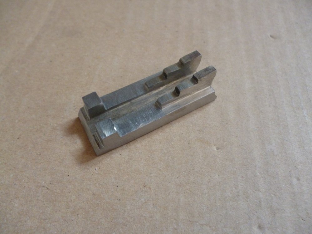

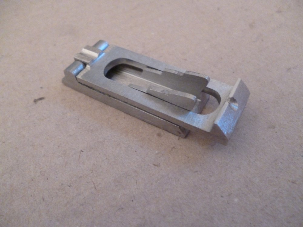

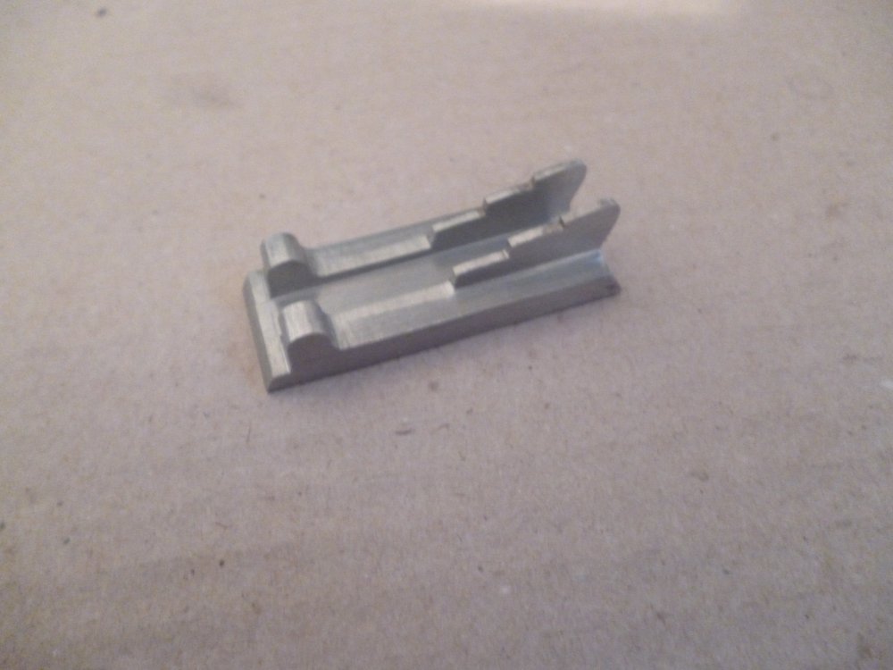

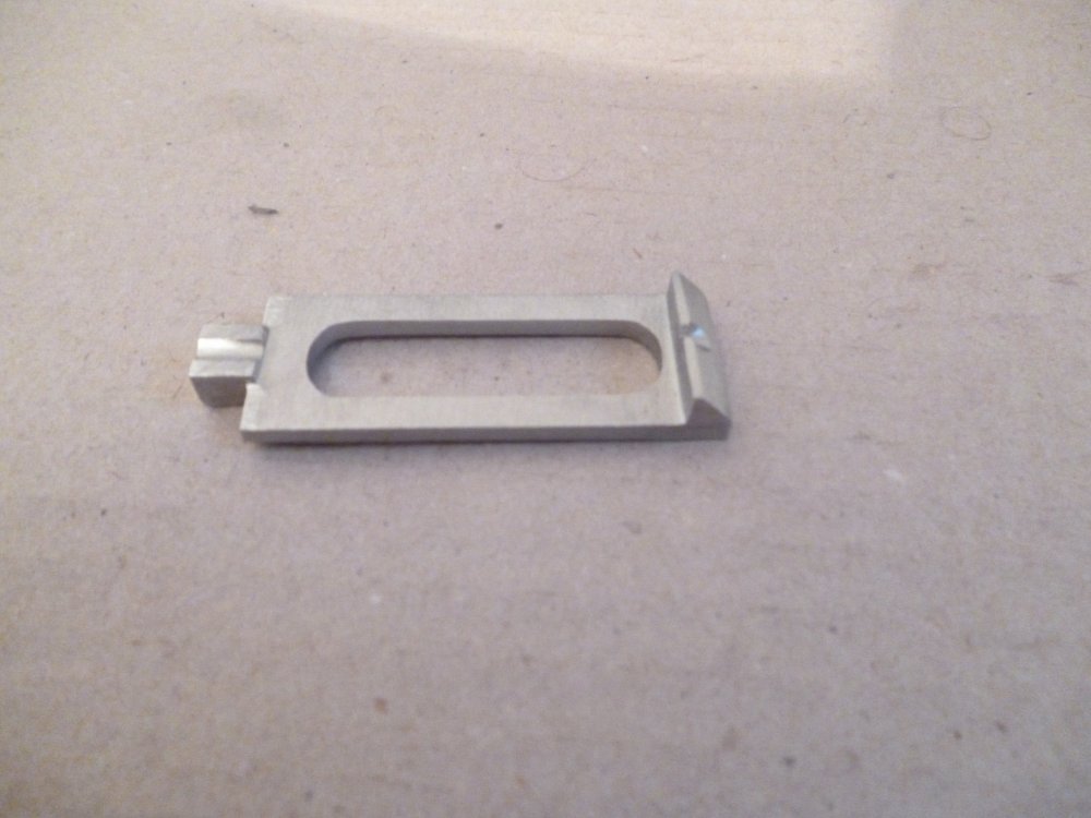

    Основа прицільної планки. Виготовлена на процентів 80. Залишилося просверліти отвір під вісь (це буде зроблено разом з прицільною планкою) Підігнати зуби під повзунок дальності (буде робитися коли буде виготовлений повзунок) та чистова шліфовка ( шліфуватися буде коли буде вся прицільна планка). По робочому малюнку. малюнок зроблений з врахуваням моїх можливостей, Не приймайте його як чистове кресленя , на ньому дуже багато допусків та поправок на похибку. В чистовій розміри зміняться в оригінал, на скільки це можливо по фото.

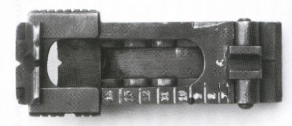

  16. 663
    663 ✠ Moderator
    17
    7.582
    Україна.
    Прицільна планка. Процес виготовленя на фото по порядку. Ще все фінішно буде підганятися. По переду виготовленя повзунка та чистова підгонка.

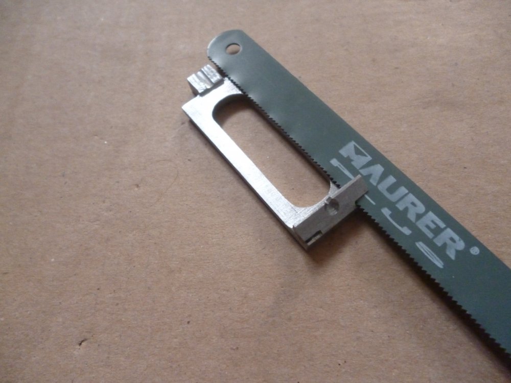

    Стрипа, Flesh, фандик та 8 іншим подобається це.
  17. 663
    663 ✠ Moderator
    17
    7.582
    Україна.

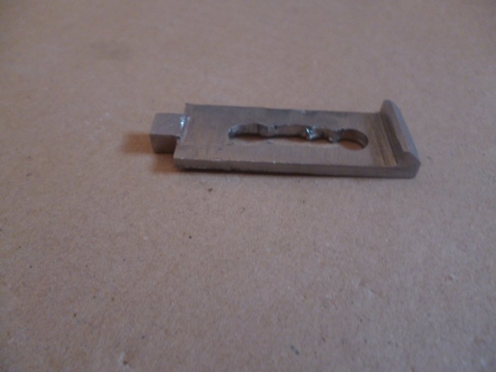

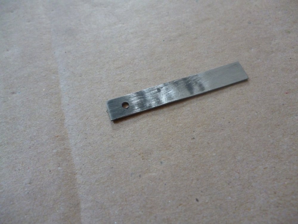

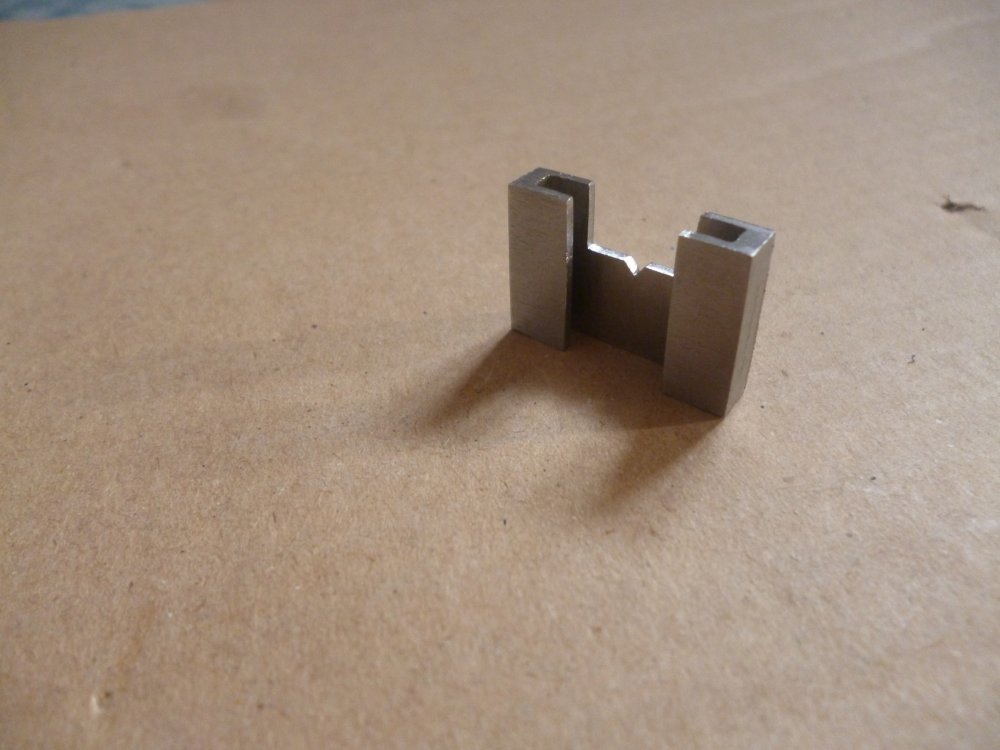

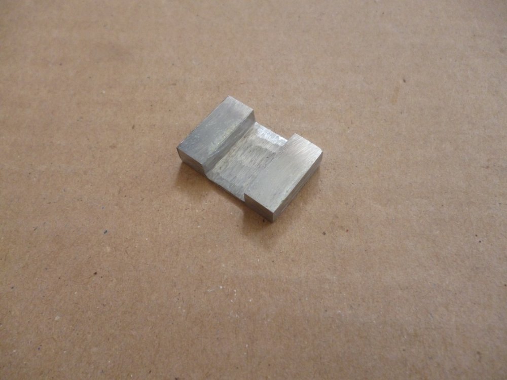

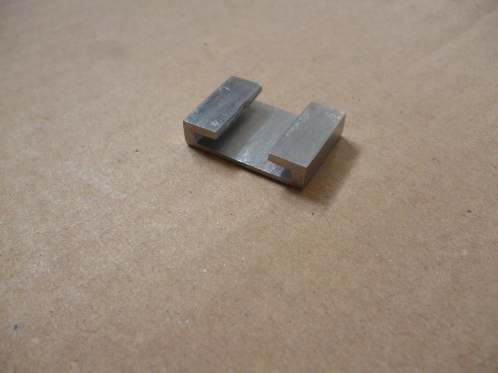

    Повзунок. На фото послідовно. Пази вибирав з допомогою полотна з ножовки по металу, потім тонким надфілем. Аналогічно вирізав пази на планці. По переду ще пружина планки з фіксуючим болтом, вісь, пружина бігунка, фіксатор бігунка.

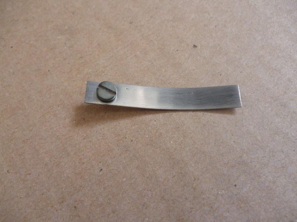

    Пружина планки. Робив з пужини дверного замка. Вирівняв, вирізав, просверлів , зігнув та закалив. Потім ще шліфанув легенько, щоб був товарний вигляд. Знайшов похожий болт та надав йому потрібну форму. Пружина пружинить гарно.

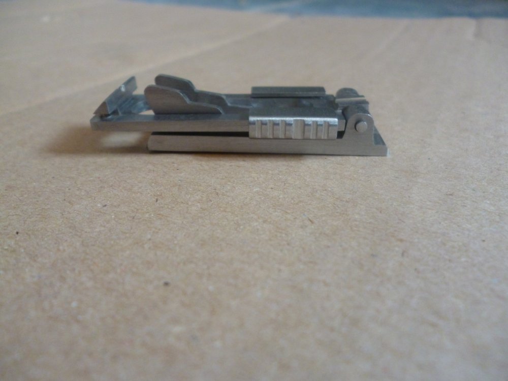

  19. 663
    663 ✠ Moderator
    17
    7.582
    Україна.

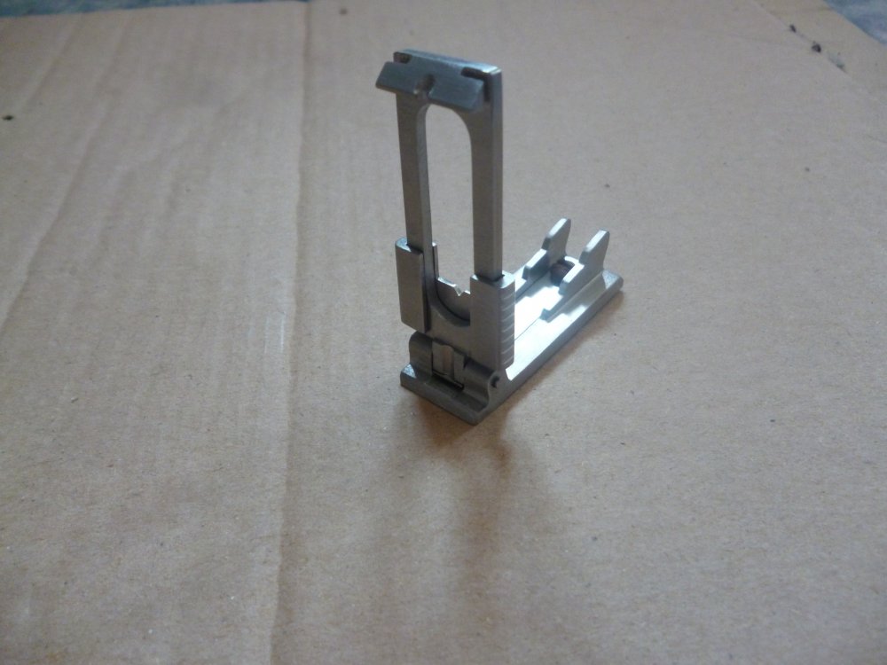

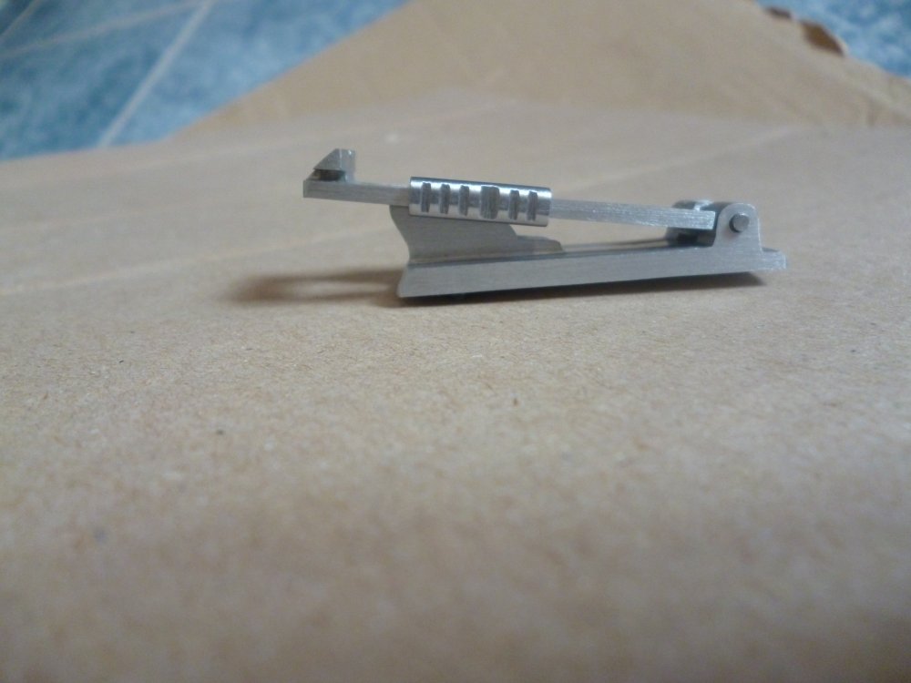

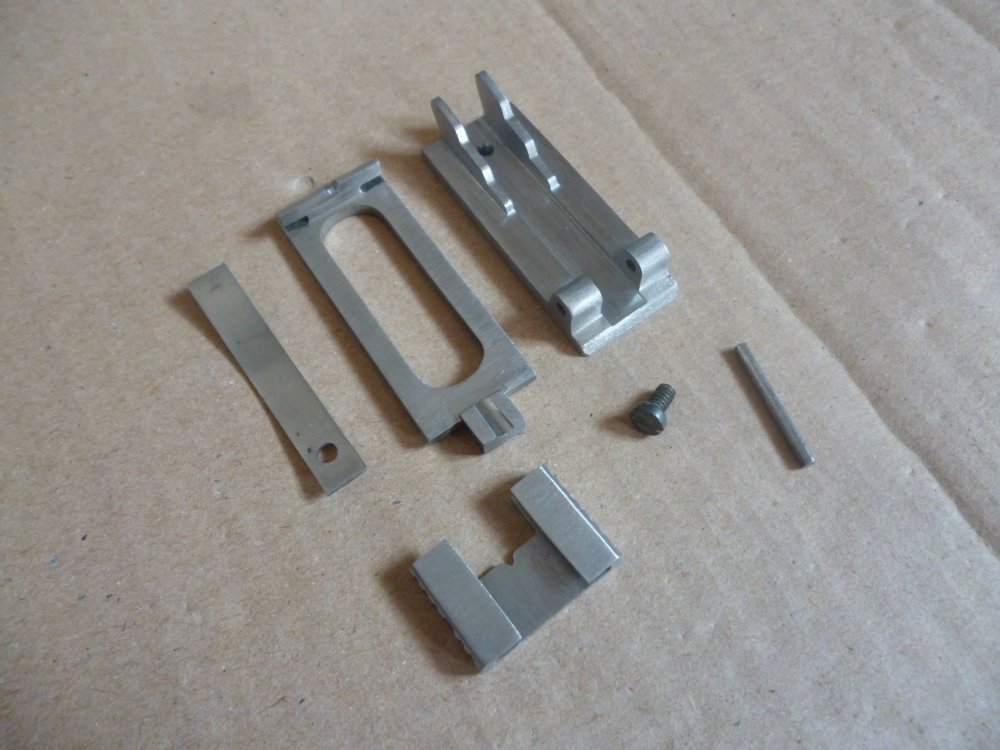

    На ваш розсуд Приціл в зборі та по детально. По переду затяжна павза в роботі. Я в пошуках клейм цифр, та інформації по пружині бігунка. Форма деталей фінішна. За цей час як почав роботу над Верндлем, виникла ідея зробити хороший стан під СХП. Не знаю чи справлюся. Но надіюся. Тому і не спішу, щоб не накосячити.

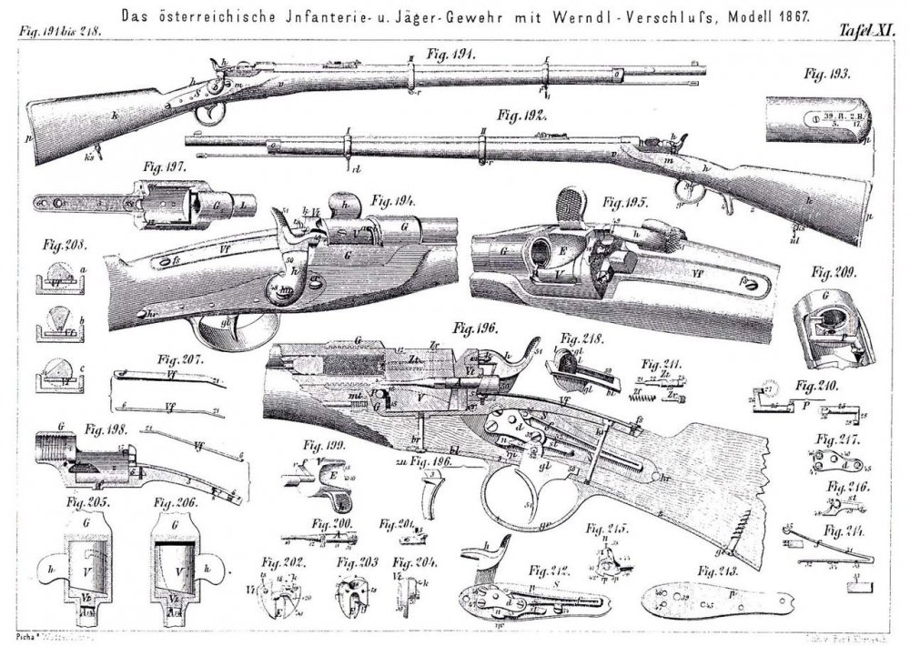

  23. 663
    663 ✠ Moderator
    17
    7.582
    Україна.

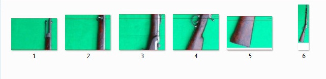

    Ложе. Проблема по розмірі ложе вирішина. Розмір в таблиці (фото 1). Стосовно ложе, взяв фото карабіна, знаючи розмір карабіна общу довжину ,редагував фото, розбив на 5 листів, роздрукував получилося 1:1, склеїв скотчем. Ось і форма та розміри. Одніеї проблеми менше. Получилося щось таке, а головне що розмір зійшовся ідеально.
