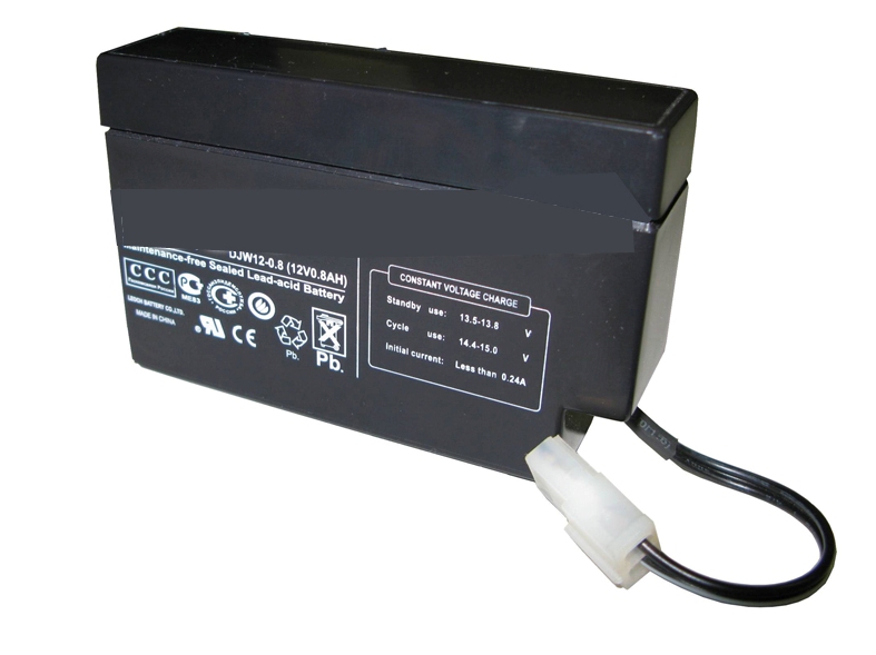

    OSTEON подскажите какую вы выбрали катушку ищете по войне пляж или царизм? Какое выбрали питание? Мне все советуют 12v без преобразуя .Но вопрос вот в чем акум 12в 1.3 амп весит 600гр не подходит. Если будет 0.8а вес 350гр хватит на целый день поиска ? Катушки какие 20см круглая толстая и бабочка 27 см? Название
    САБЛЯ-2 хорошо тем что процесс идет и мастер улучшает прибор может кто пожелание выскажет из пользователей по внесению улучшения?
    Leoch_DJW1208_enlLeoch DJW 12V 0.8Ah

    Заказал прибор с двумя катушками. Обе ДД, кольцо. Одна 25см и 13.5 см. Поиск интересен по древности (скифы, черняхи КР), империя как повезет. Эхо войны не интересно вообще. На пляж могу выйти от скуки на пару свободных часиков. Прибор попросил сделать от 4АА, считаю что достаточно. Уже была САБЛЯ хорошо и долго работала на 4АА батарейках (только качественных). На дюраселах прежний прибор работал порядка 20 часов и замены эл питания не требовал. Не знаю, как по мне если поиск идет в течении дня 5-6 часов и надо пройти приличное расстояние по пересеченке и пахоте , от лишний вес на приборе сказывается.

    безусловно, все зависит от конструктива, центра тяжести и сбалансированости прибора. Но мы живем на планете Земля и мы подвластны силе притяжения 9.78м/с2. Разница в весе даже на 200гр иногда сказывается очень заметно, особенно к концу дня;)
