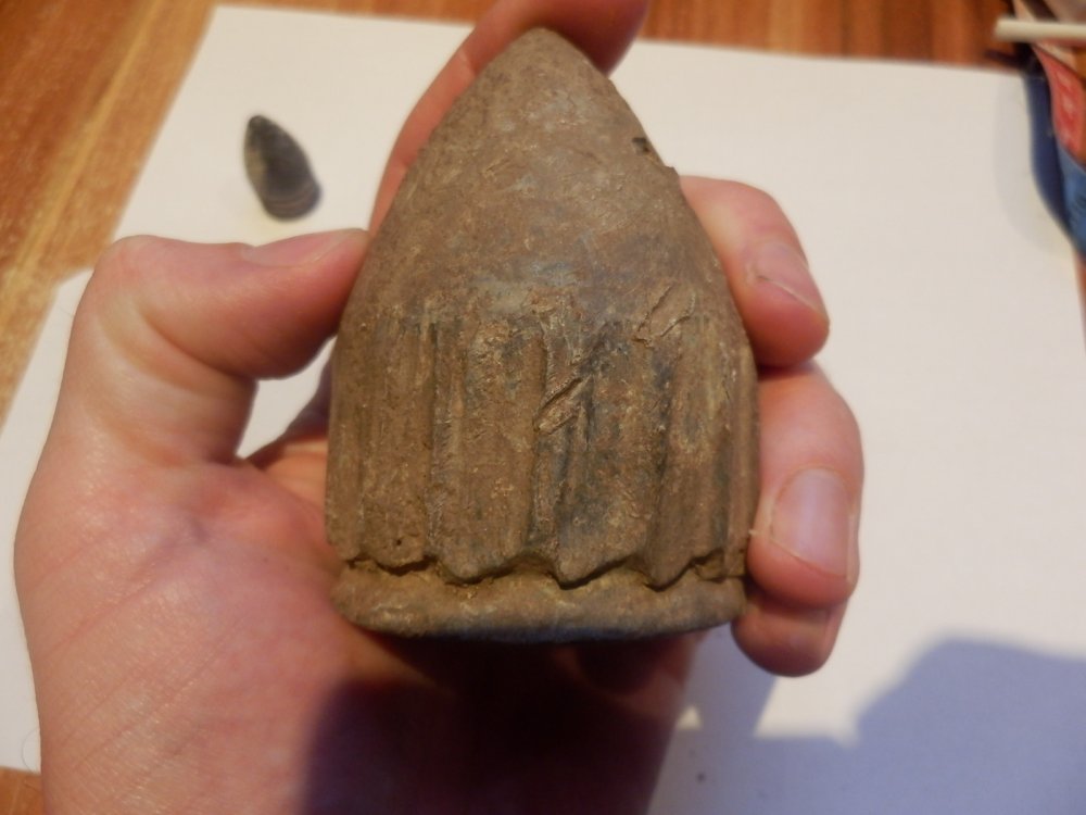

    Камрады,помогите в определении сего необычного снаряда..Найден в Крыму..Калибр 60 мм...
    что интересно,у меня есть стреляные пули к револьверу Перини-Галана,на них такой же тип нарезов...может, у снарядика тоже французские корни??

    ...или все таки с 64-мм орудия Барановского

    ...вот, все таки, никак не приложу ума - почему 60-мм (?) цельносвинцовый снаряд ??
    :confused:
    нарезы то у него не ранние, а как раз на конец 19-го начало 20-го века.
    При этом довольно расточительно было бы такое "литье", как и его отстрел (разве что с последующим откапыванием и переплавкой). Ведь ужЕ в гражданскую войну США такое почти не испоьзовалось (хотя нарезные стволы только "входили в моду"). Чугунные гранаты ПОКРЫВАЛИ слоем свинца, что было, собственно, предтечей появления ведущих поясков.
    http://www.armyoftennesseerelics.com/artillery
    Представляется, что это какая-то испытательная болванка ( да - того-же гочкиса ) для исключительно полигонного отстрела орудий на "прибивание" прицельных приспособлений соответствующей формы и массы (веса) именно для того, чтобы не тратить (довольно дорогих) штатных (импортных) осколочно-фугасных гранат.
    Суть процесса (по всей видимости) такова :
    Постреляли, сделали поправки, еще постреляли; выкопали болванки под счет, вечером матросик переплавил этот жованый свинец в новые снарядики - сменили трубки на гильзах, отмеряли пороху - и утром можно все по новой...
    З.Ы. Свинцовые гранаты проще всего тарировать по массе (имхо)... :smile_12:

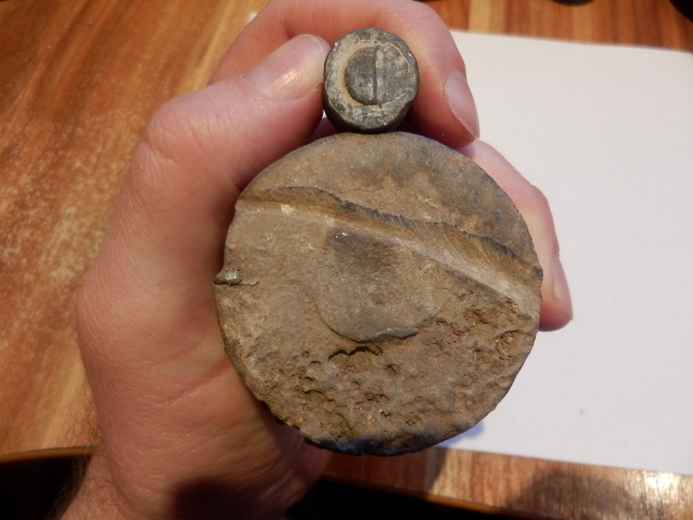

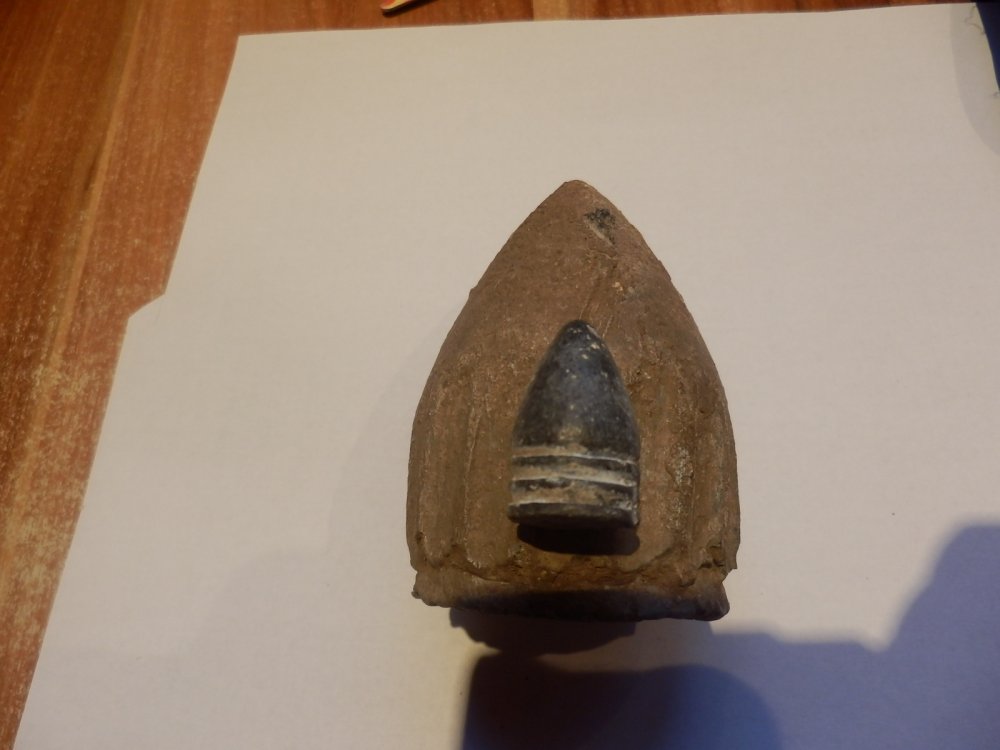

    Вот дополнительные фото..
    Явно видно предметное сходство с французской пулей Тамизье (она времен Крымской Войны),также явно видны технологические сходства процесса производства- на донце следы литника..
    Возможно, на снарядике былы каннелюры- их "слизало" при прохождении канала ствола.Калибр я перемерял- примерно 57 мм.
    Также на носовой части заметны следы вхождения в мягкую почву или песок- продольные риски, чуть завернутые при вхождении в грунт,при продольном вращении снаряда.
    Камрады, а у пушек Гочкиса и у др. обсуждаемых образцов- нарезы левосторонние(что свойственно французам) или правосторонние??
    по составу- таки похоже, что цельносвинцовая.Высота нарезов- примерно 25 мм.Глубина- примерно 2-2,5 мм.
    все не могу понять смысл производства свинцовых снарядов...

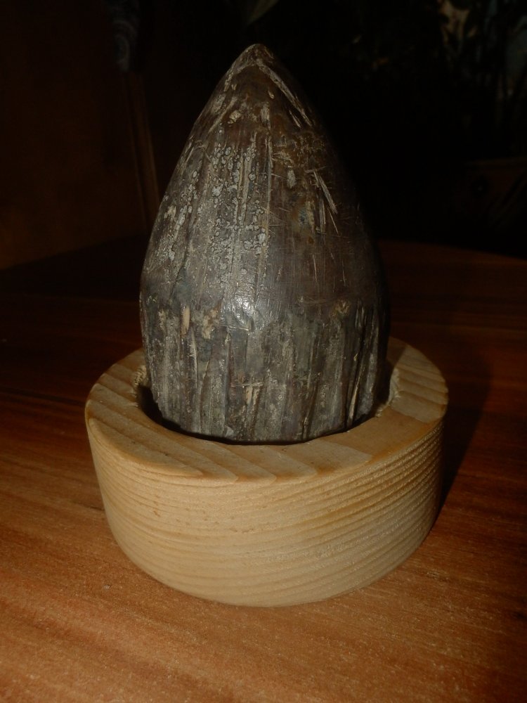

  22. M DIVER
    M DIVER Stabsgefreiter
    625
    rty
    но все равно, как-то дешевле использовать чугунные болванки со свинцовой накаткой, чем цельносвинцовые..
    если при стрельбе по береговым мишеням, часть затрат можно возместить путем переплавки собранных стреляных болванок, то просто выпускать их в море-??
    тем более,зная японские чуть ли не традиционные принципы экономии ресурсов...
    интересно, если провести примерное соотношение-наверное, все-же под довольно крупный морской калибр был этот вкладной стволик...
