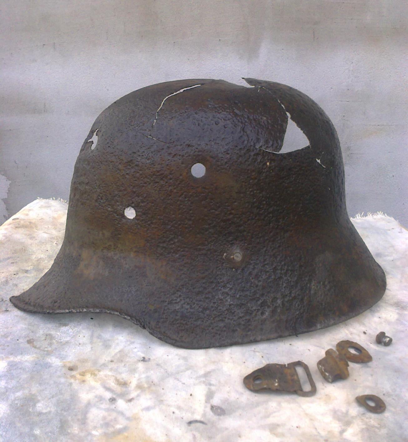

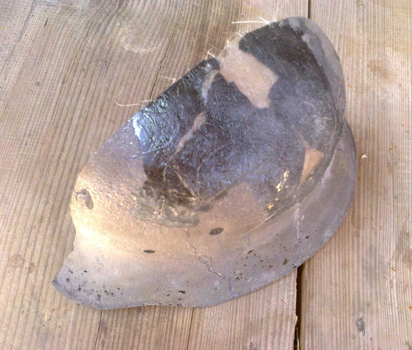

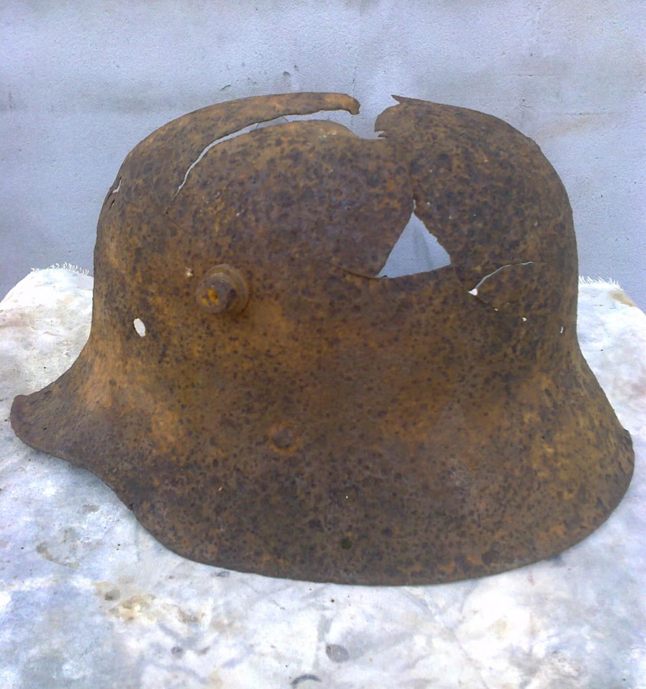

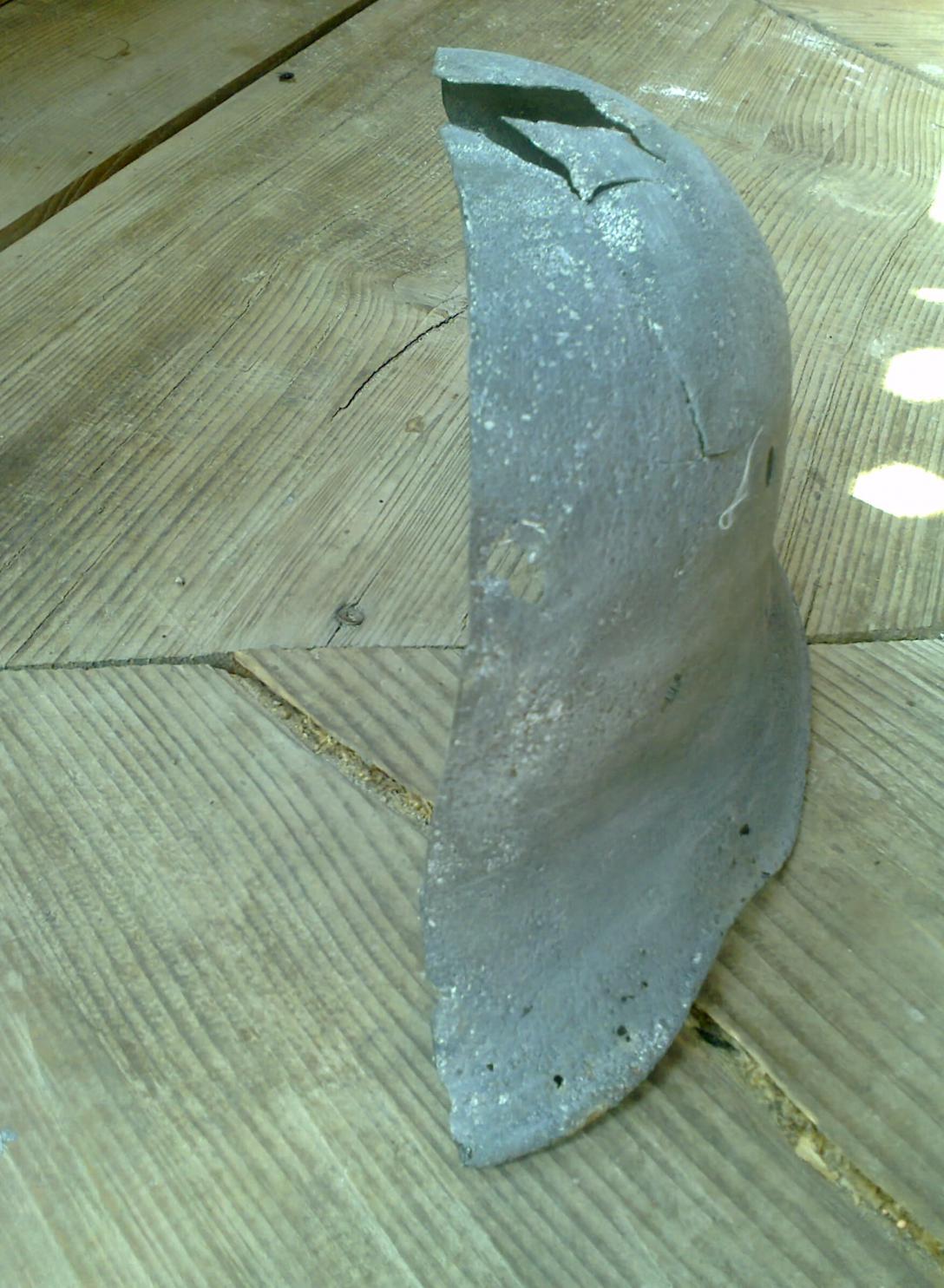

    Знайомий камерад попросив зробити для нього шолом.Як росхідник я отримав те,що на фото) і взявся за роботу...

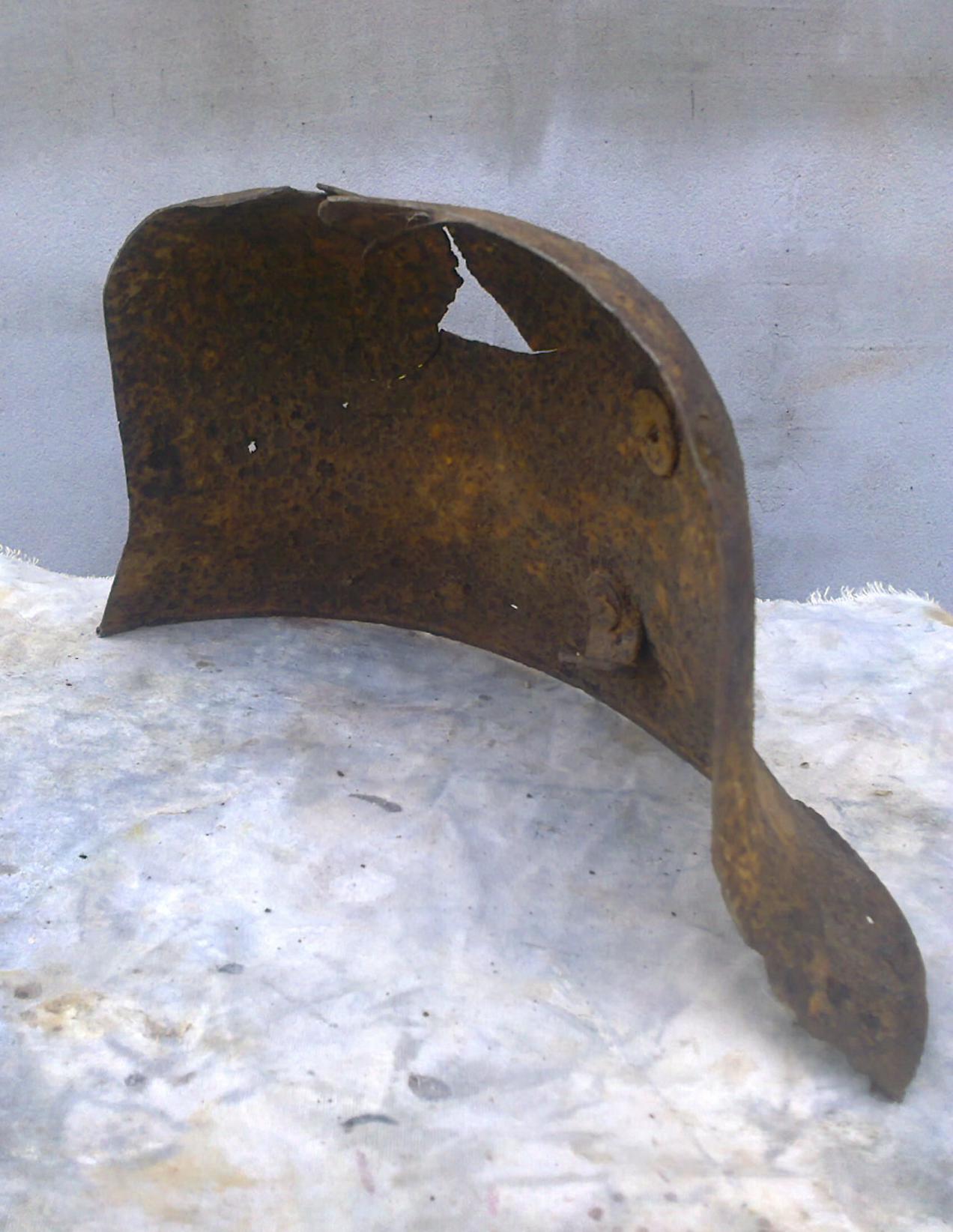

    Для початку помив у воді,та зняв деталі .

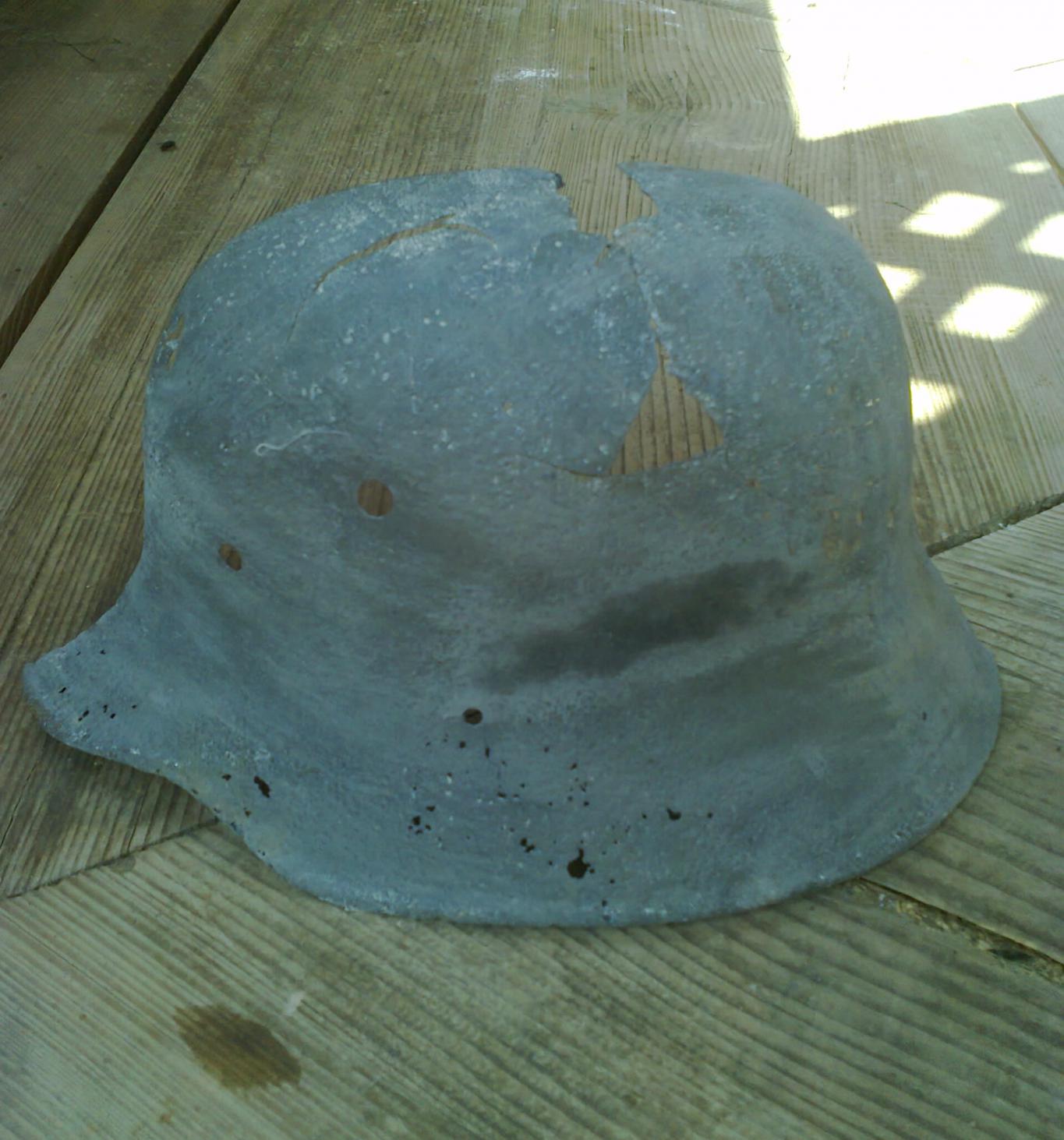

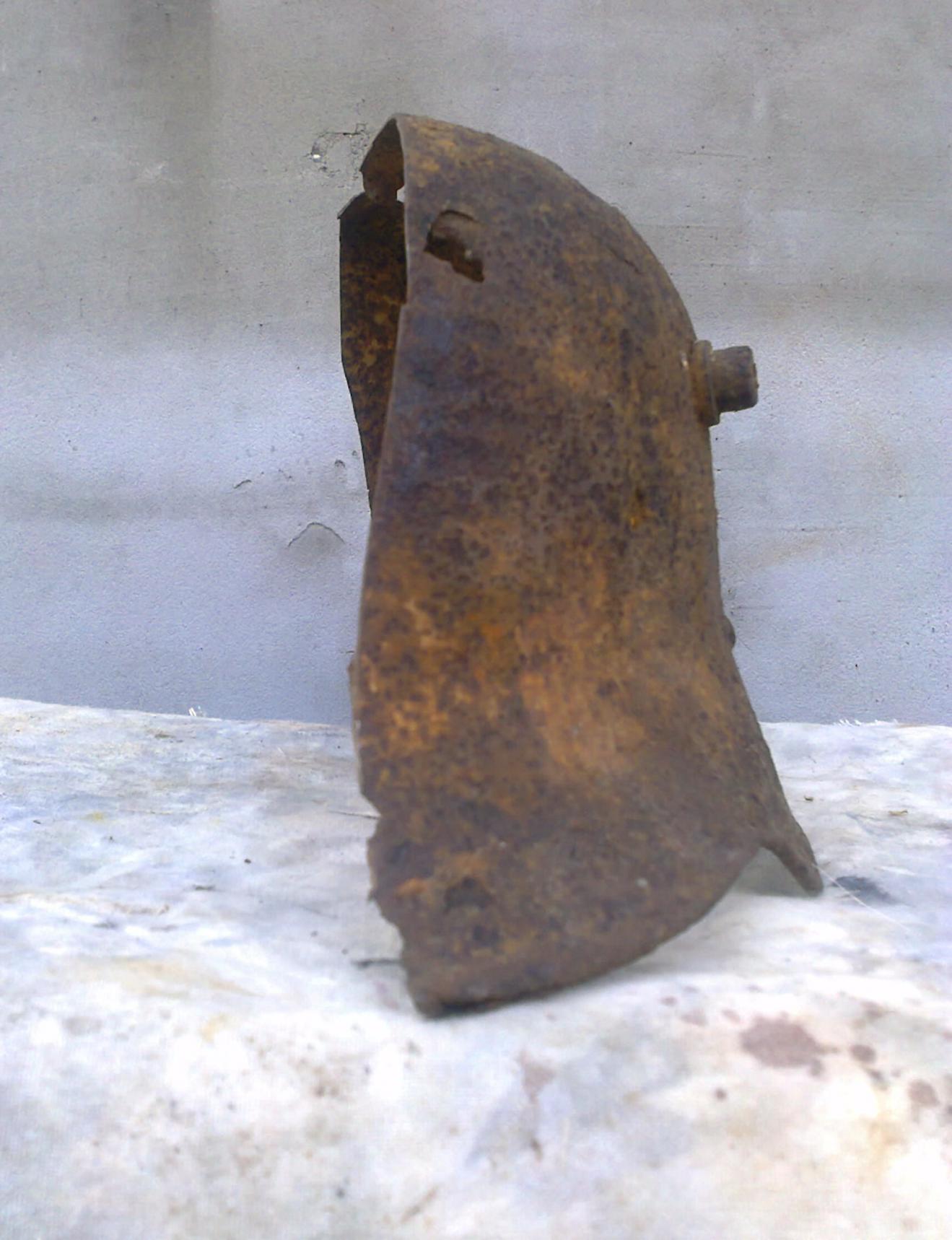

    Після шолом вимочив 4 дні в харчовому оцеті (7-9% ),помив водою,висушив,обробив ортофосфорною кислотою.

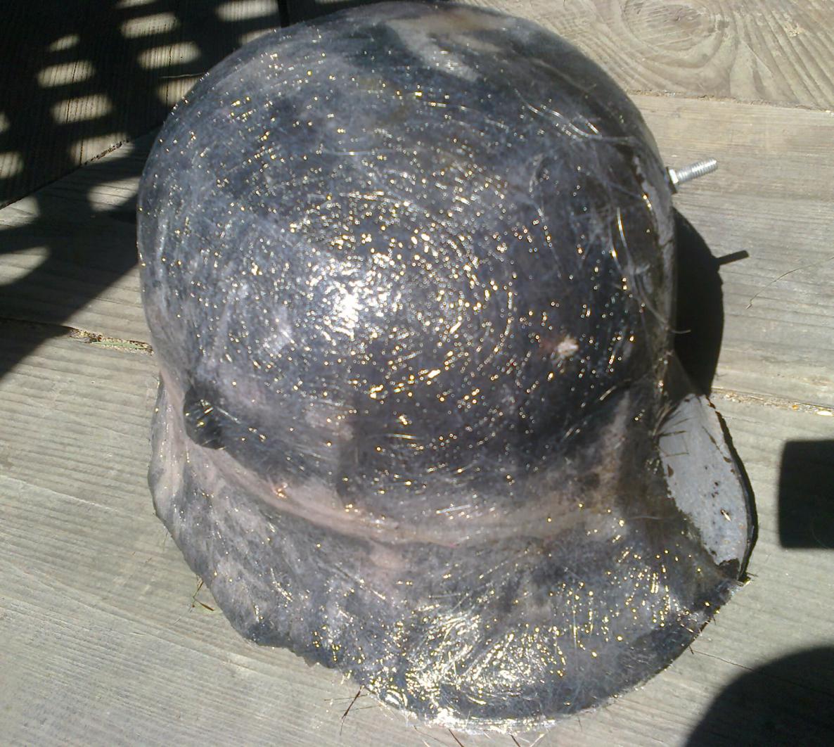

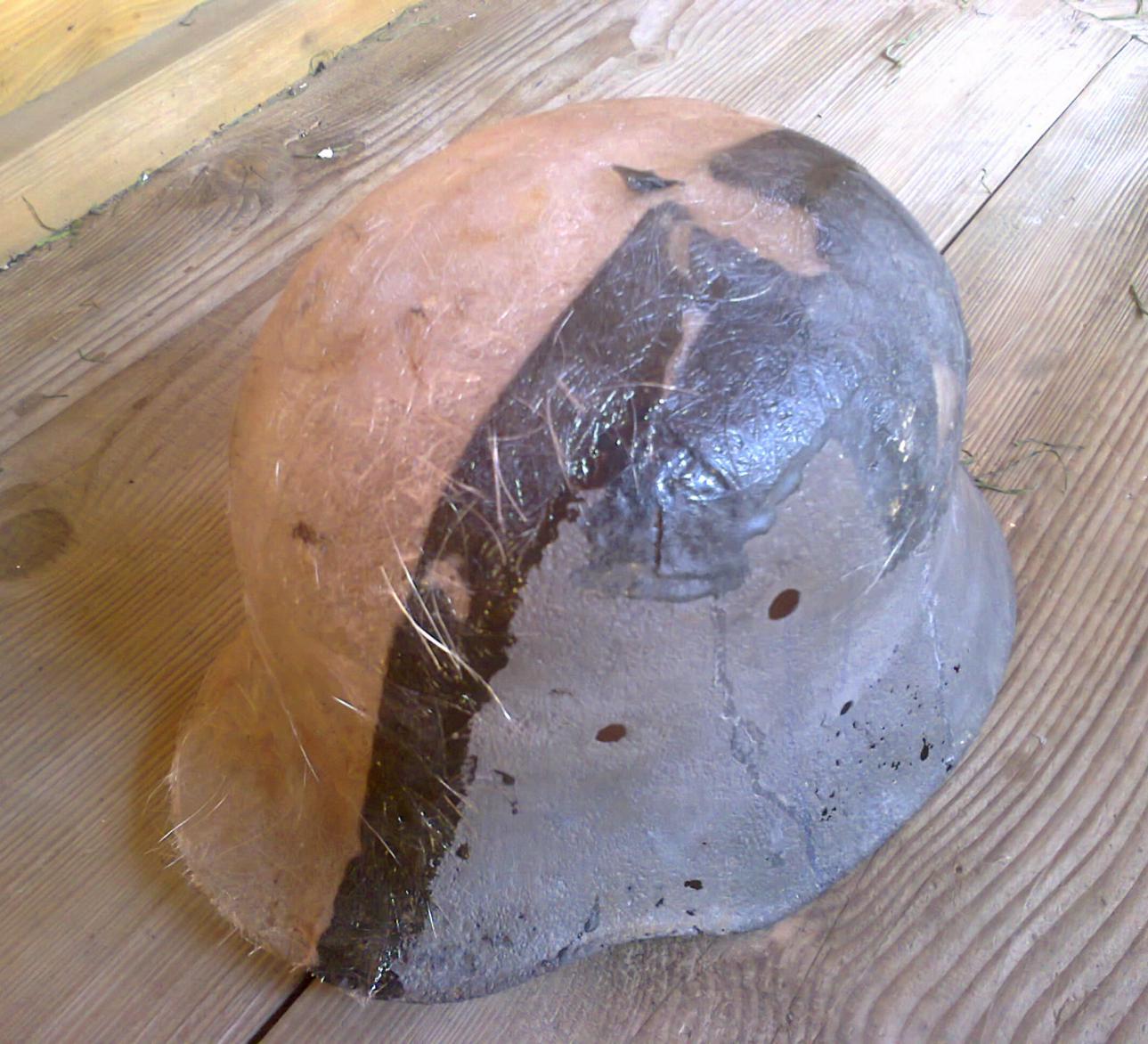

    Після очисткі зміцнив ушкоджену ділянку епоксідною смолою та скловолокном.

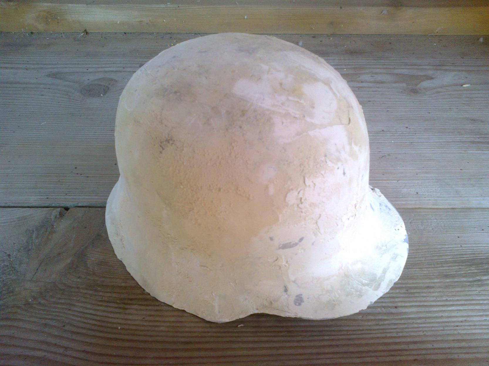

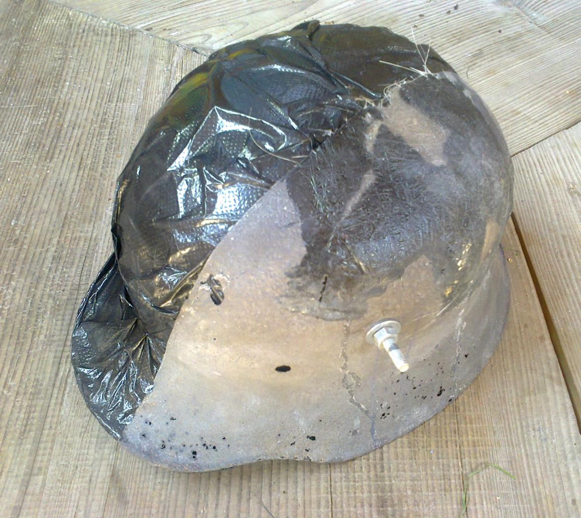

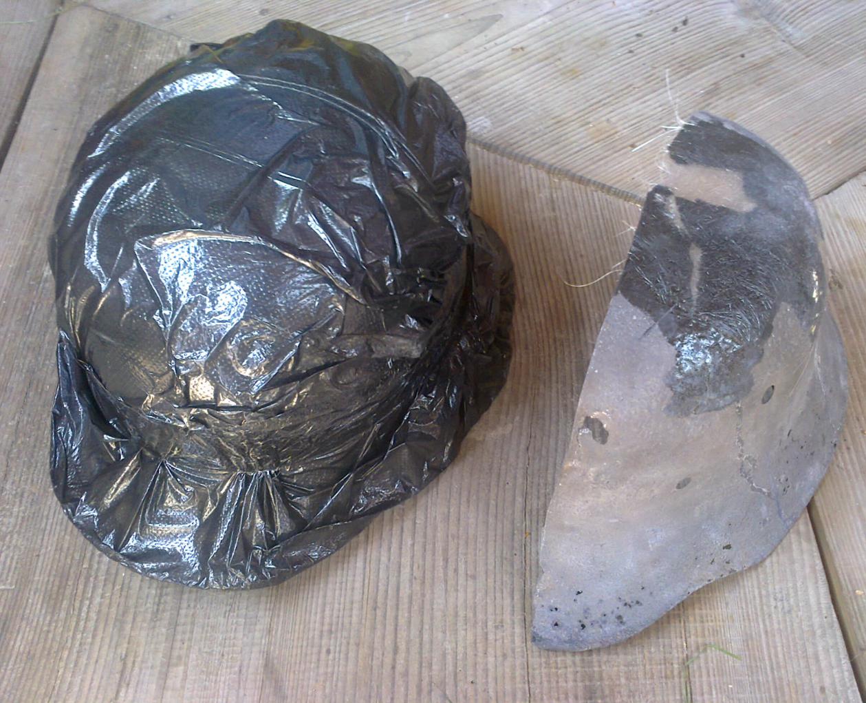

    Щоб відновити втрачену половину знадобився цілий шолом меньшого розміру,який потрібно щільно обмотати полейтиленом.
  8. Віталій ЛІК
    Віталій ЛІК Stabsfeldwebel
    18
    2.333
    Stаnіsłаwów

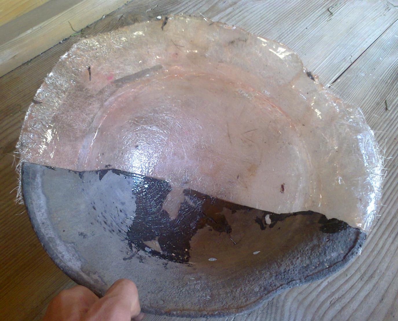

    Шоломи з'єднав болтом через отвір для рога.

    З епоксідної смоли та скловолокна відновлюється "заготовка".

    За 24-ри години при t=24-24С смола висихає і стає готовою для подальшої обробки.

    Далі вирівнюю поверхню шпатлівкою.
