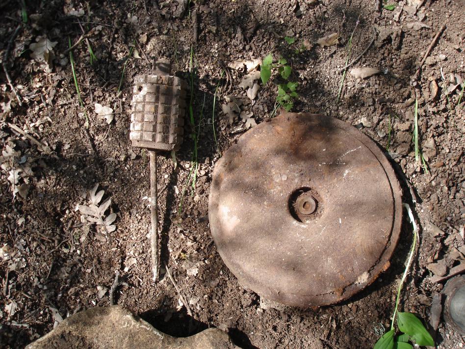

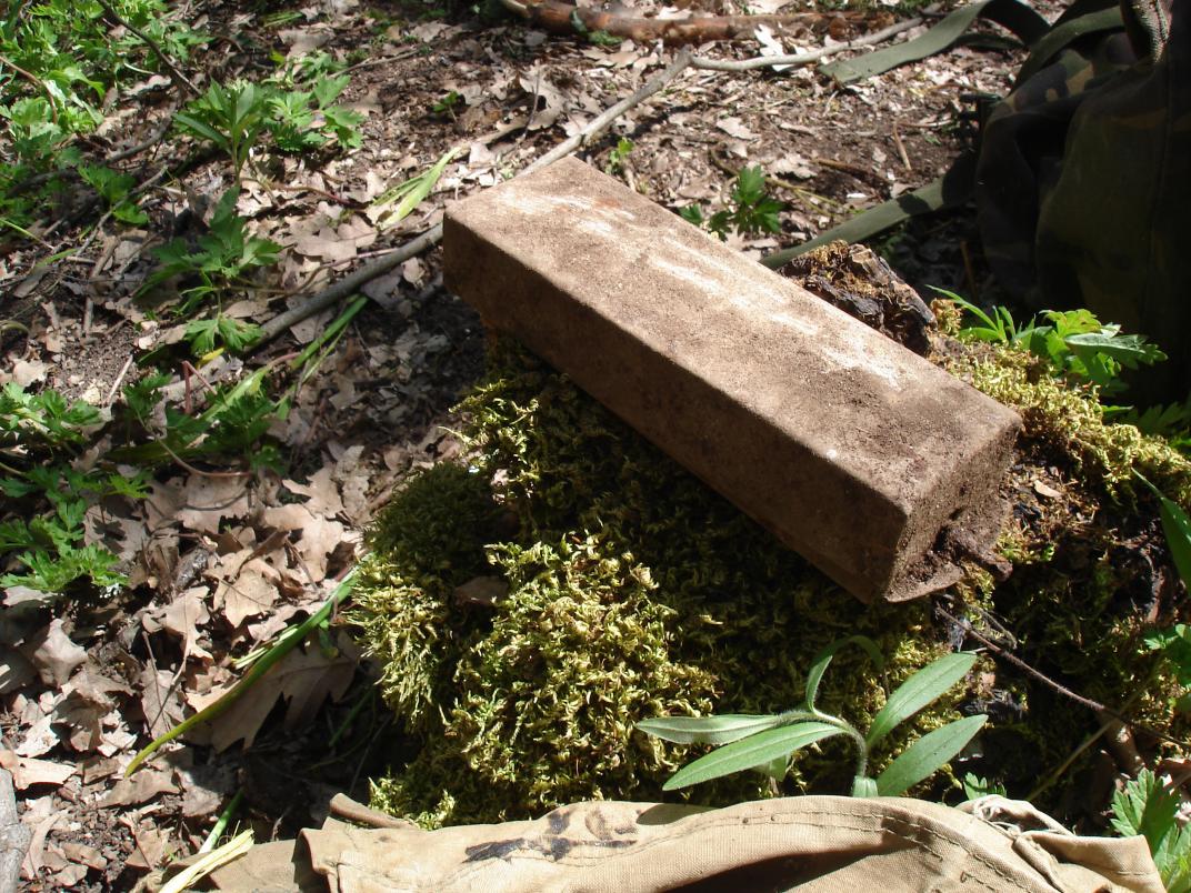

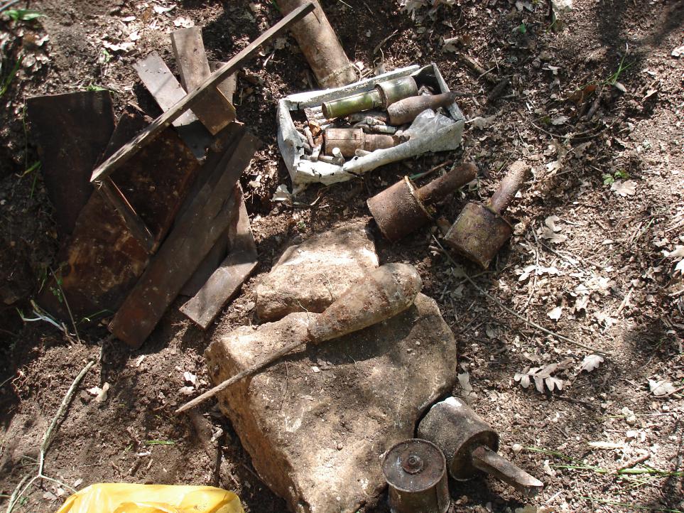

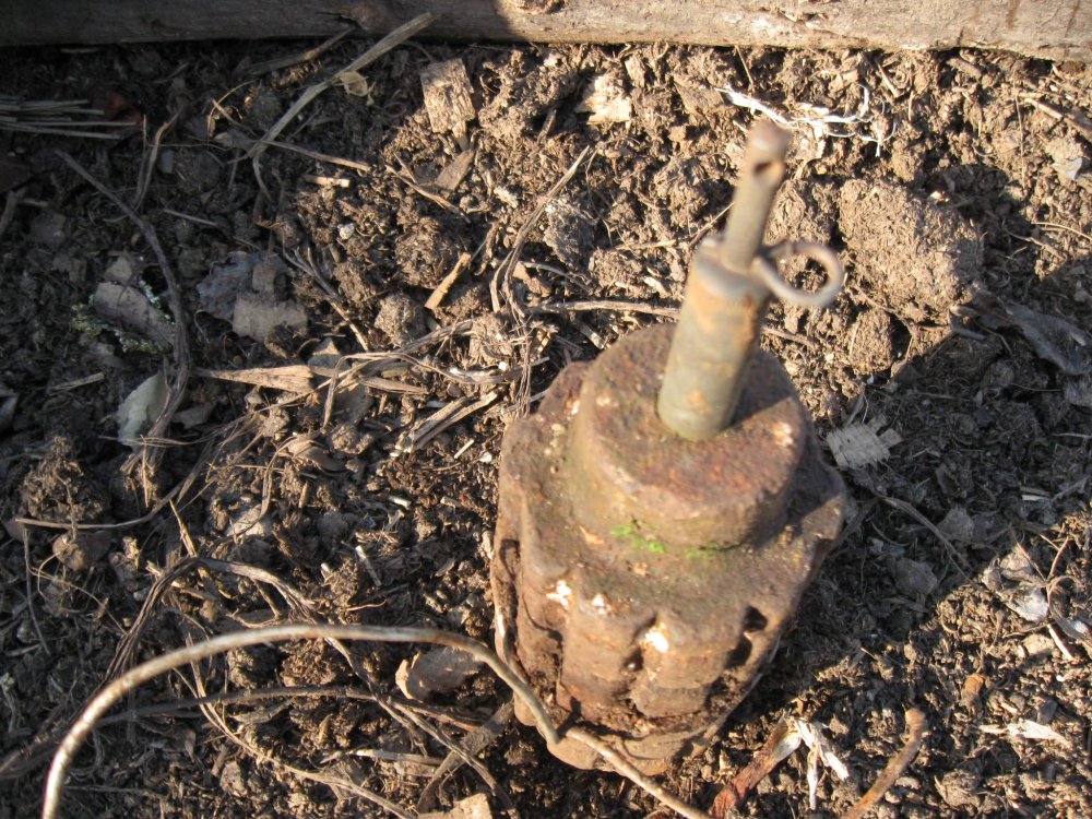

    Встречались мне лично такие дивайсы (в целом виде) в двух местах- Тёмная балка и второй кордон, в обоих случаях бои там проходили всю оборону Севастополя( с ноября 41 по июль 42) обломки от них попадались ещё в нескольких местах но по времени установки трудно что-то сказать так как на тех же местах стояли немецкие минные поля по 44году, немцы использовали и наши мины, в мае на вахте памяти нашли в лесу кусочек минного поля (участок 120 на 100 метров) рядом стояли Сев. ПОМЗ, два ПОМЗ 2, один шпринг, одна Севастопольская ПМД-6(корпус не из дерева, а из жести) одна ТМ-35(под ней три 82мм миномётные мины) и две ТМi-35 и куча сопутствующих материалов( к сожалению не всё удалось сфотографировать но кое что есть на фото в теме: http://reibert.info/forum/showthread.php?t=108032)
    И ещё был интересный дивайс из 80мм миномётной мины(фото прилагается).

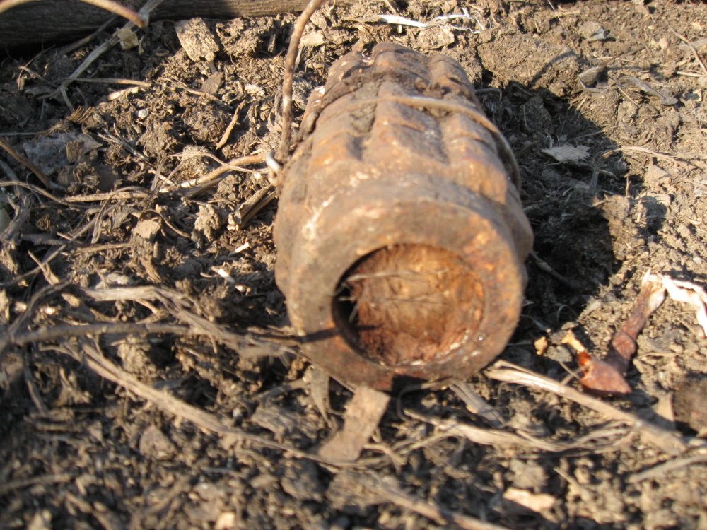

    Эрзац-ПОМЗ, здорово! :) А фото со стороны отверстия под взрыватель есть? Там должен быть переходник под МУВ-подобный цунд.
  5. APTYP
    APTYP Stabsgefreiter
    859
    киев
    и фото со стороны штыря пожалуйста.у вас ..севастопольца.. на продажу не будет?

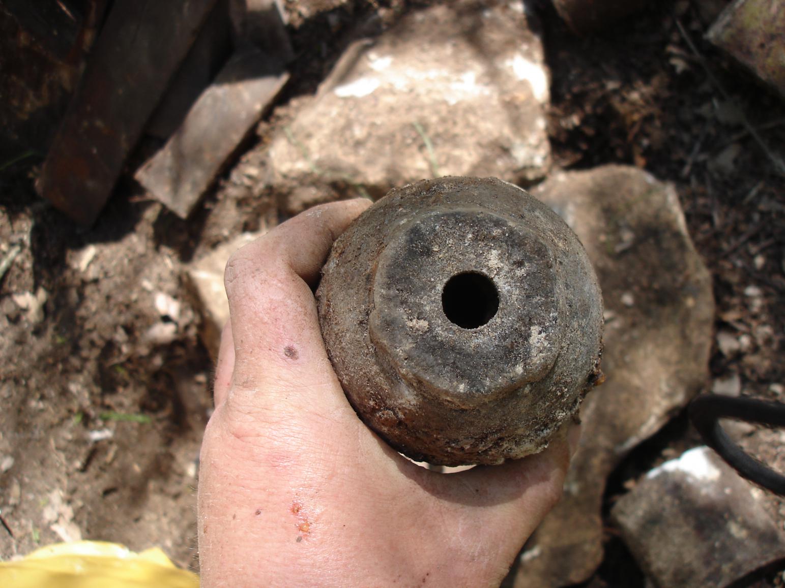

  9. Kaufmann
    Kaufmann Stabsgefreiter
    398
    Sevastopol
    на втором фото вид сверху, мастичный переходник под МУВ образный взрывак.

    Я думал, это "штатный" севастопольский ПОМЗ сверху :) "Мастичный" - из материала, применяемого в заглушках на гренах(чёрная смола+тряпки+нитки) :) ?

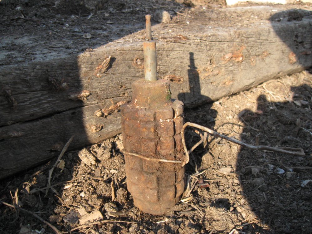

  12. шлем
    шлем Gefreiter
    380
    Рассвет
    Найдена под Севастополем. Вместо колышка чёпик деревянный, была прикручена к дереву алюм. проволкой

  13. Ivan.
    Ivan. Leutnant
    2.690
    Спасибо! Это стандартный ПОМЗ, который прикрутили к дереву. Потому и чёпик и проволока :)
