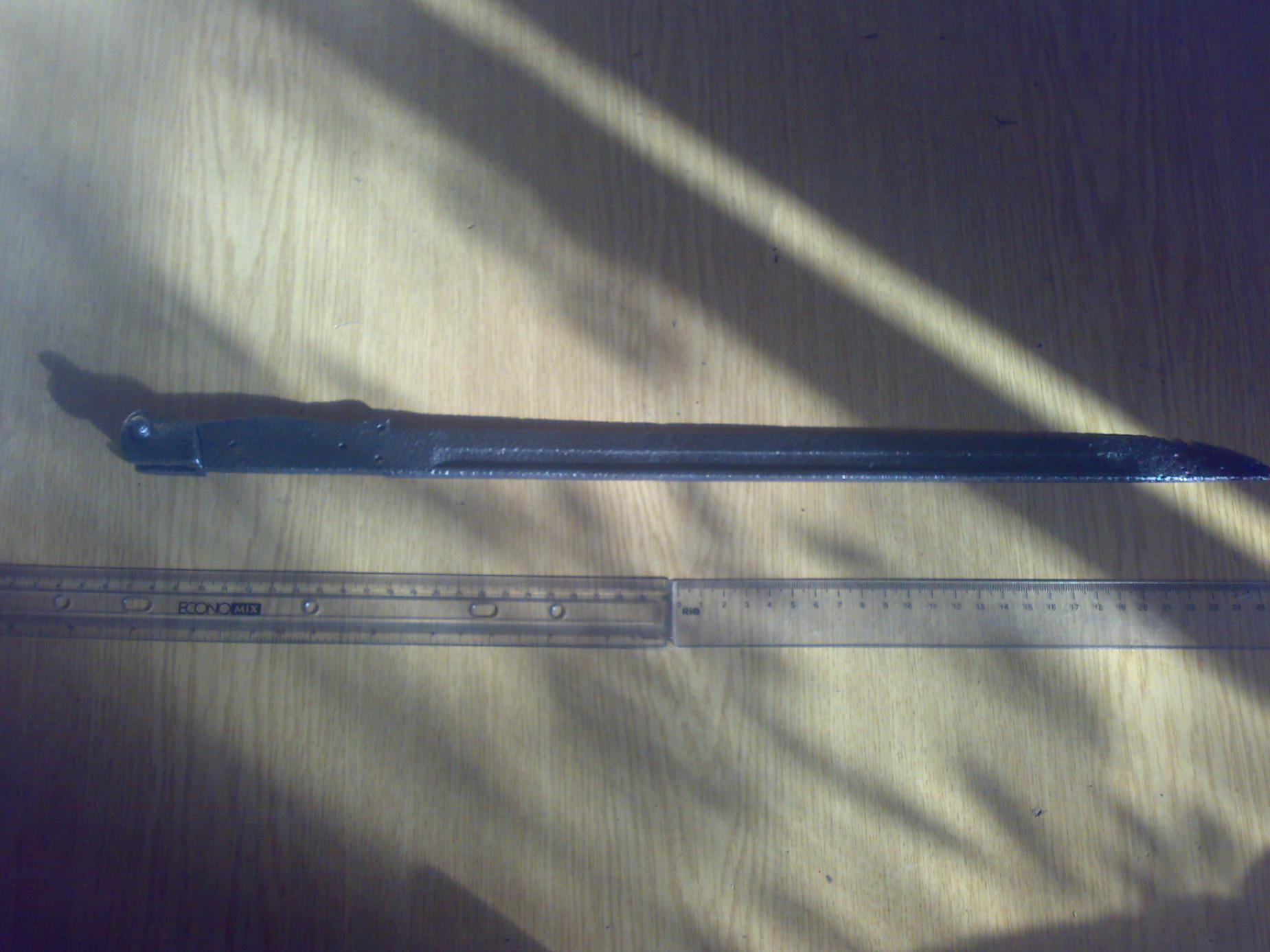

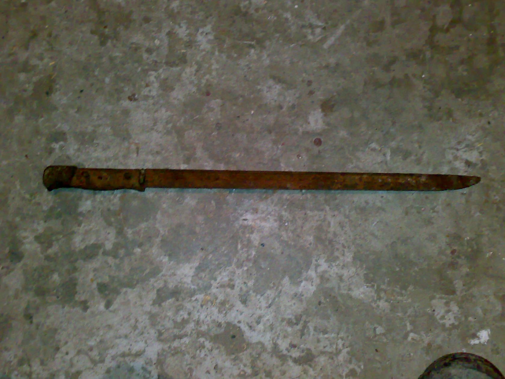

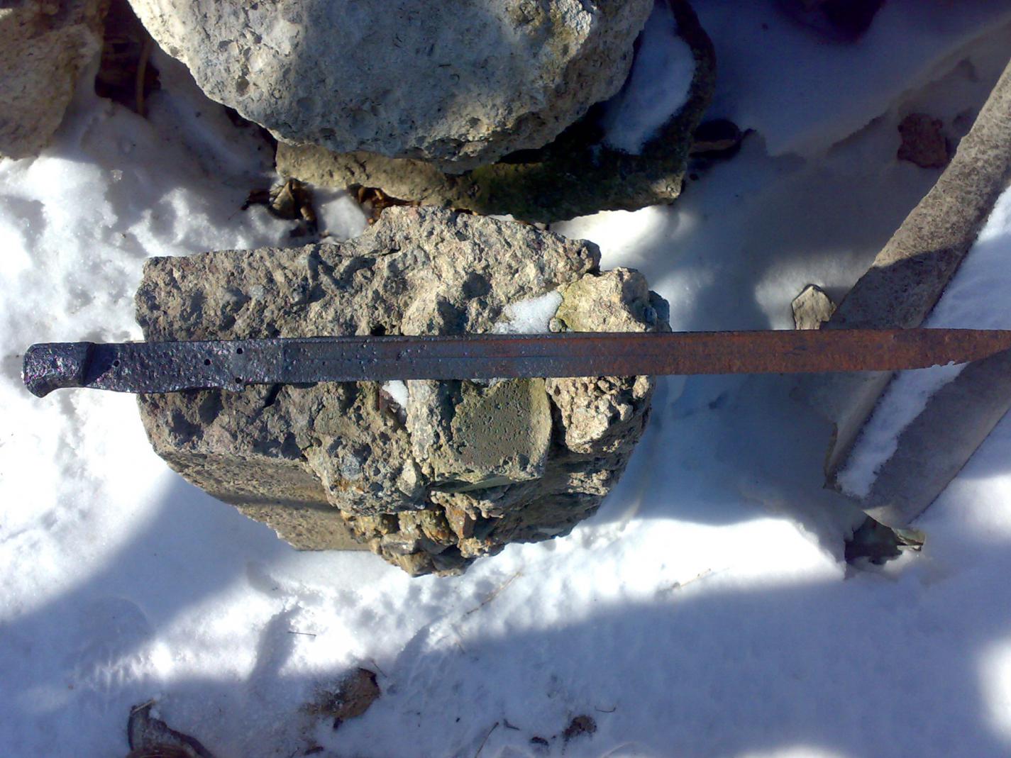

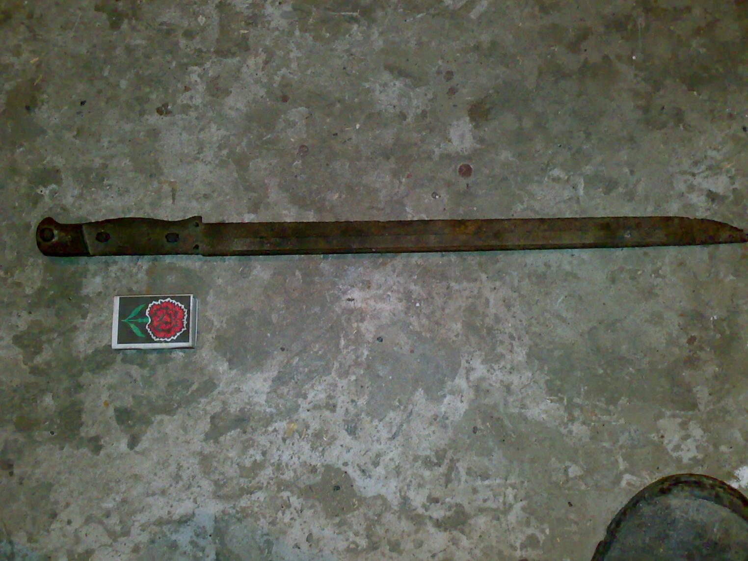

    вот собствено и штык

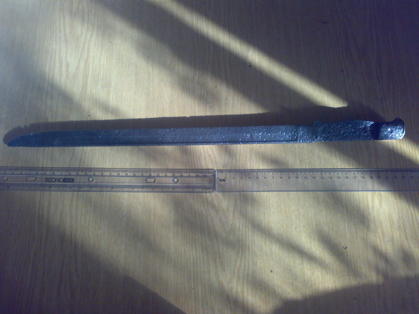

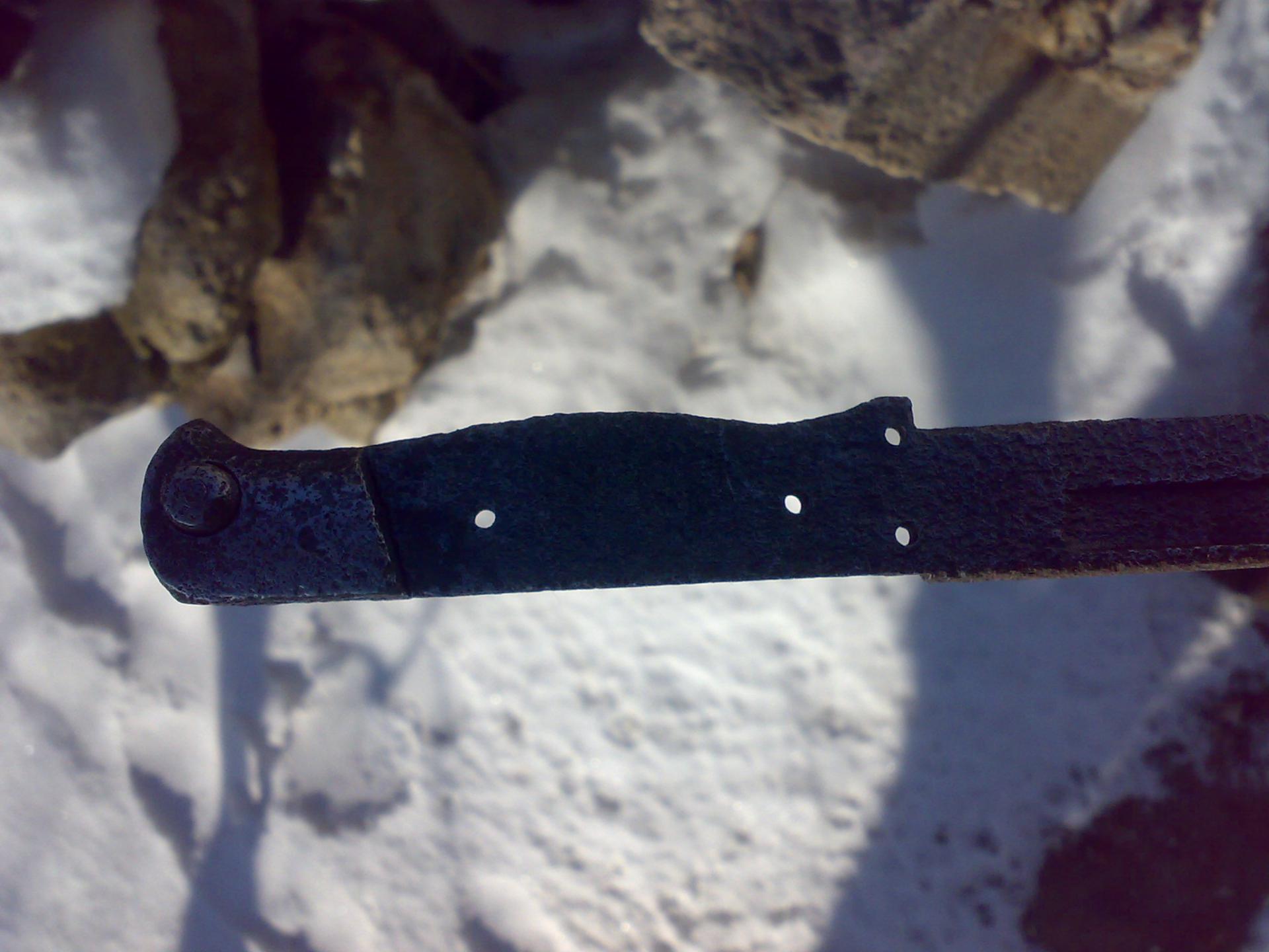

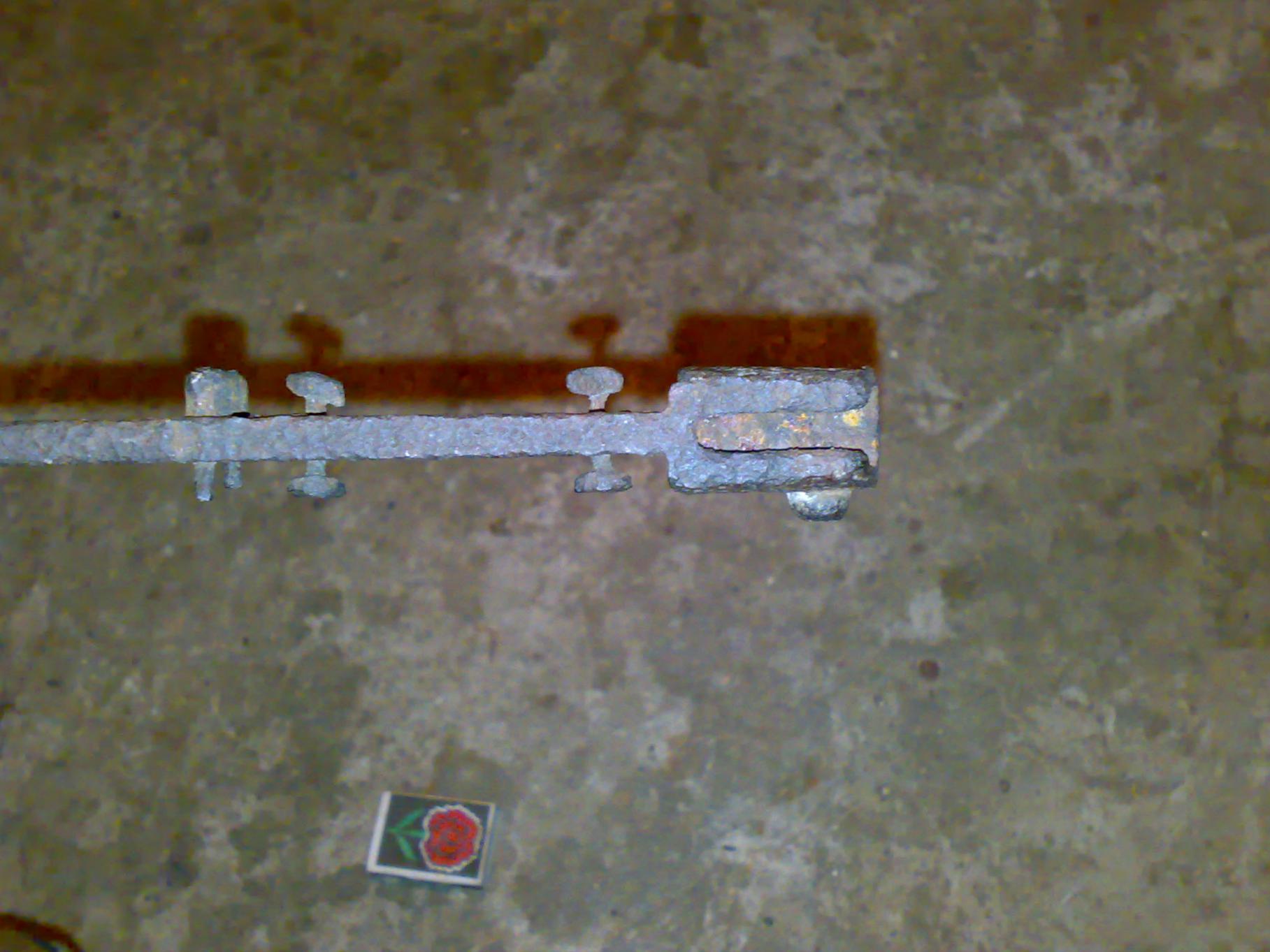

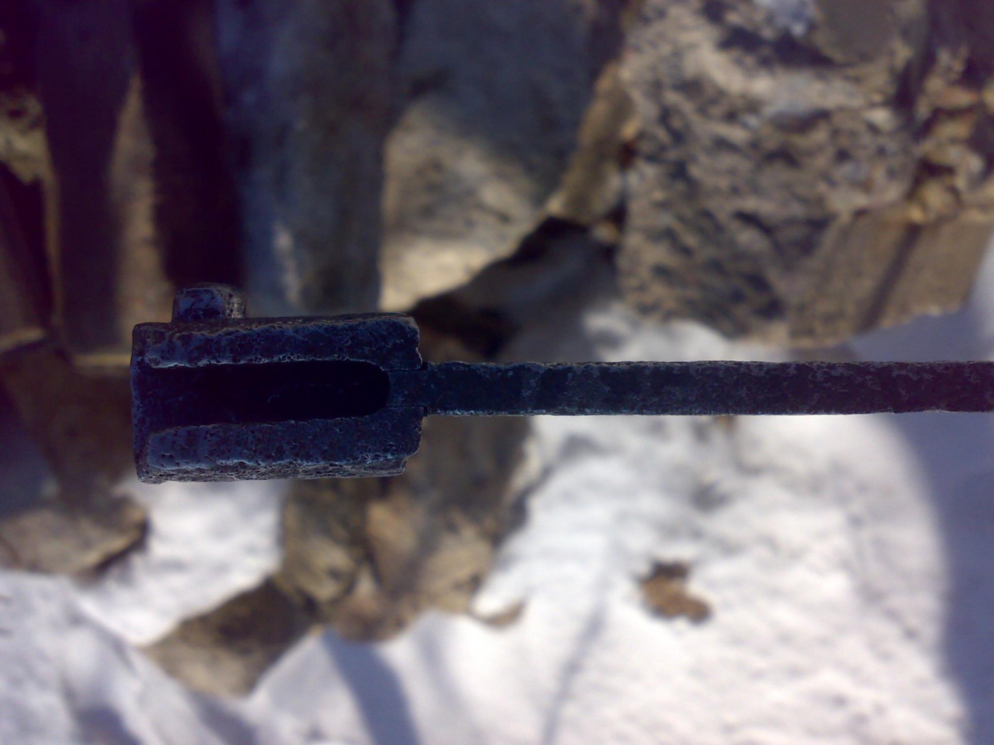

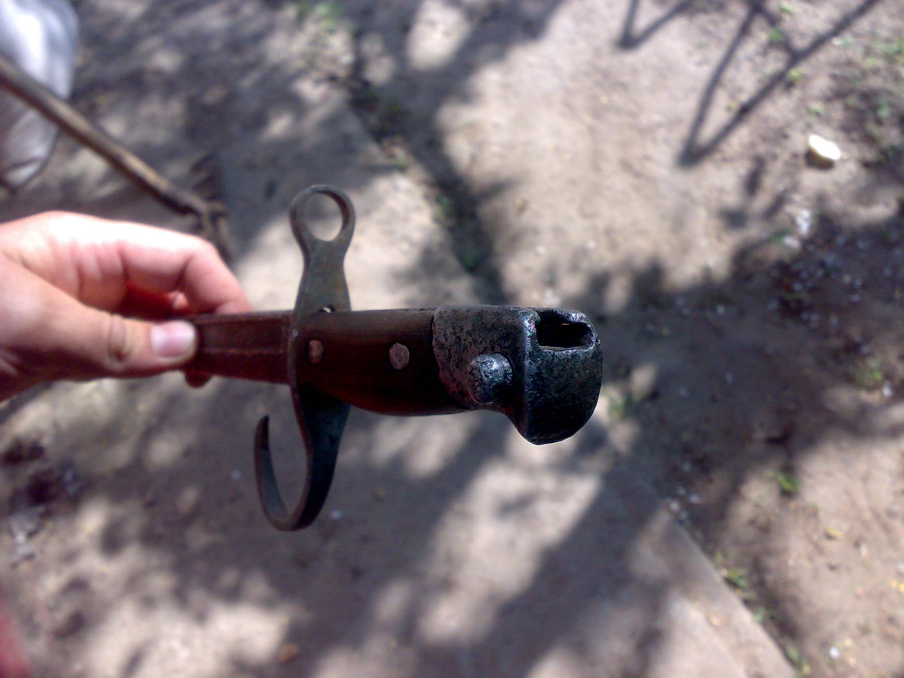

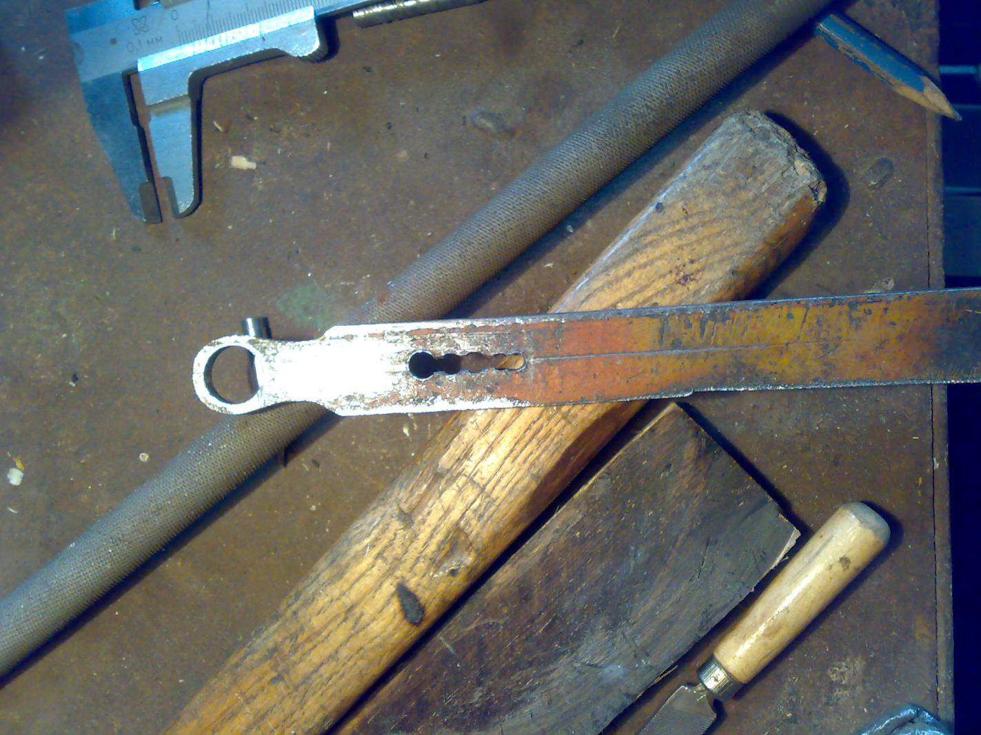

    привелл в движение кнопку и немного его очистил

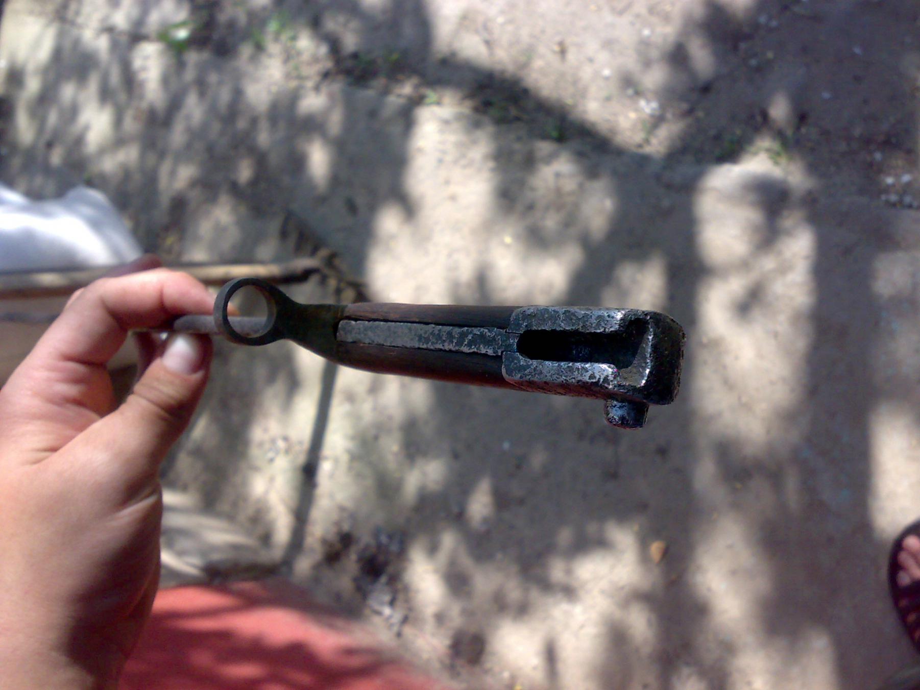

    потом полностью почистил

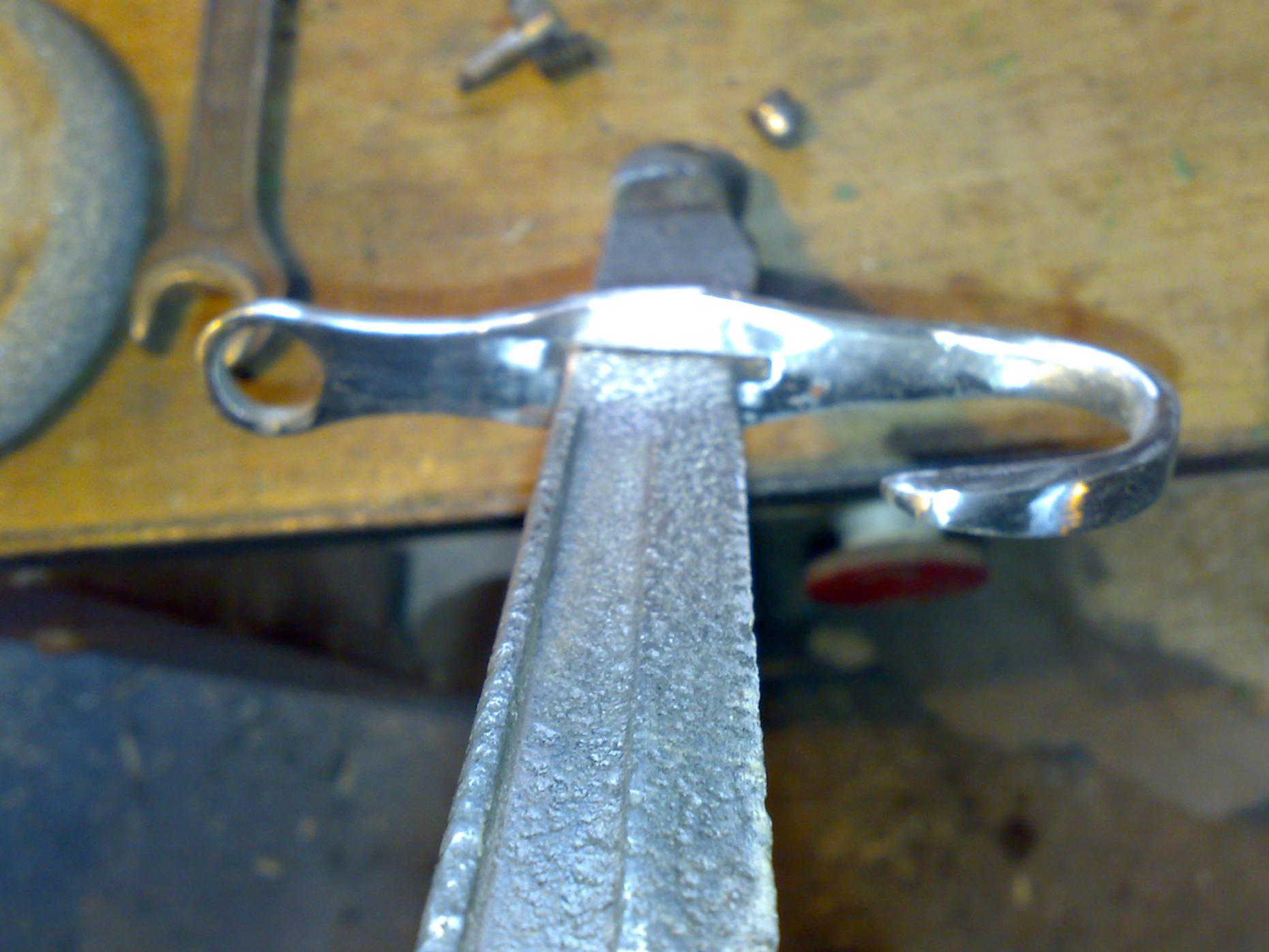

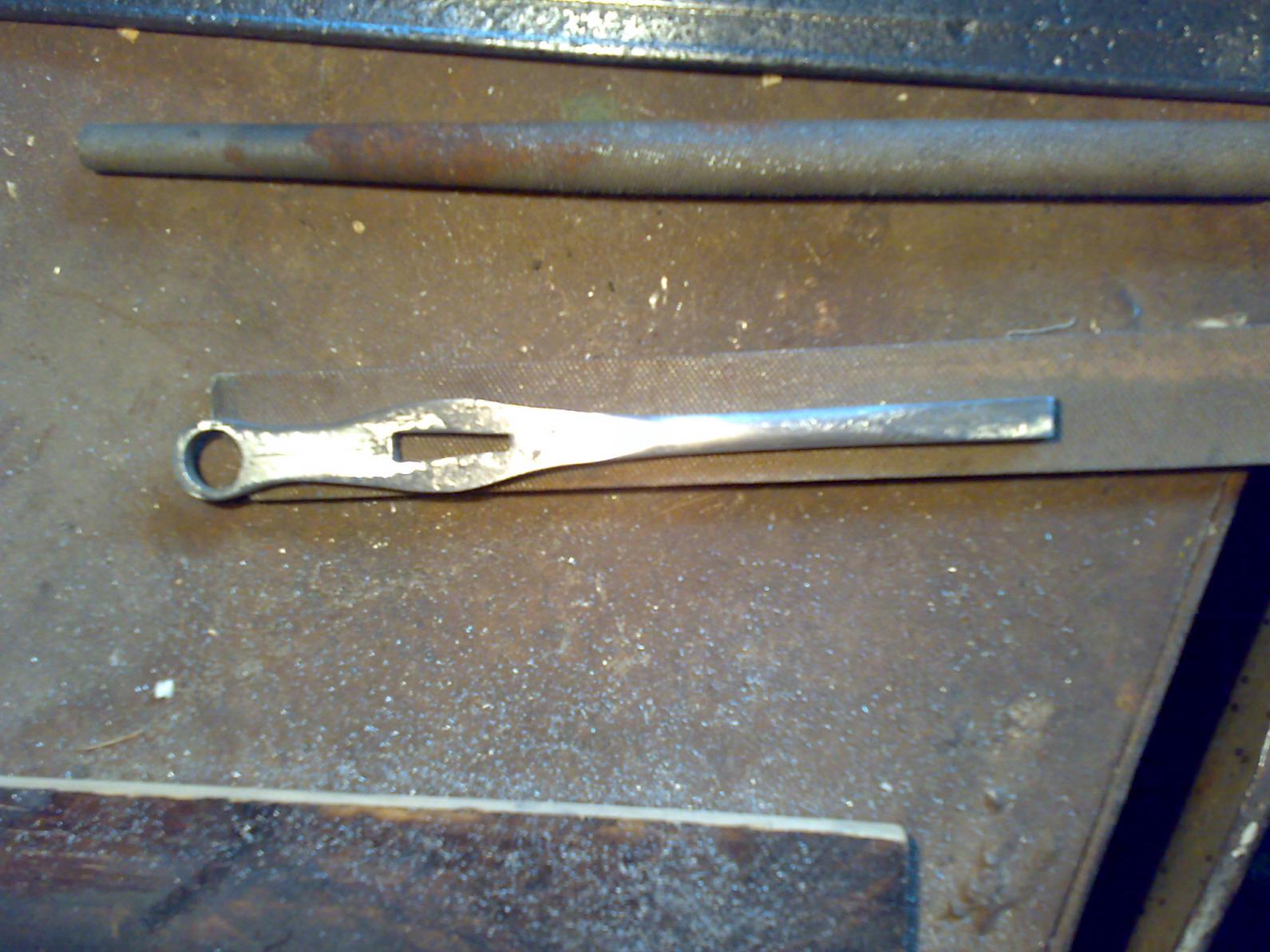

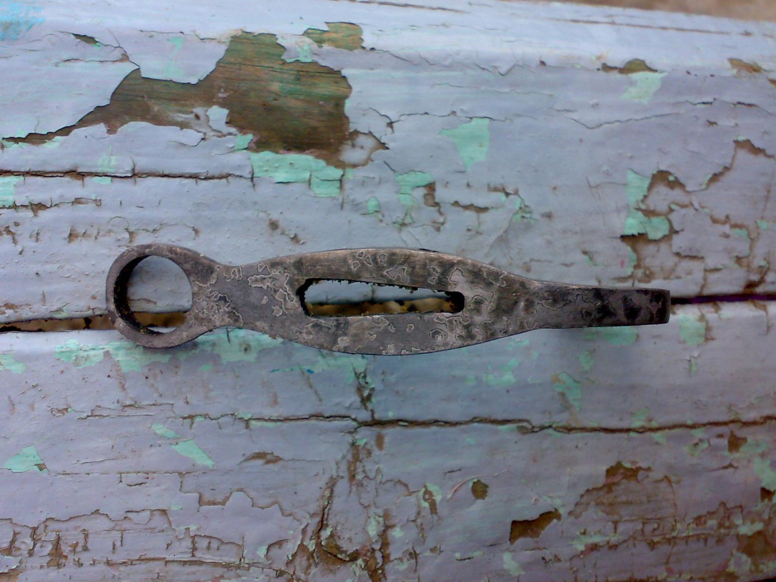

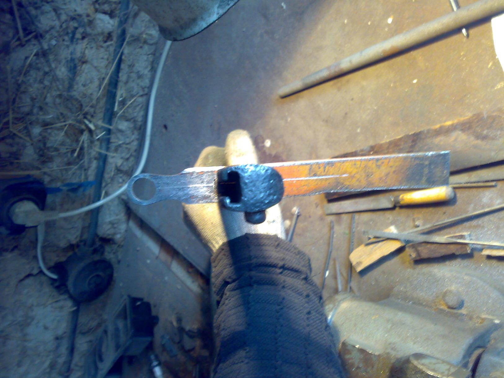

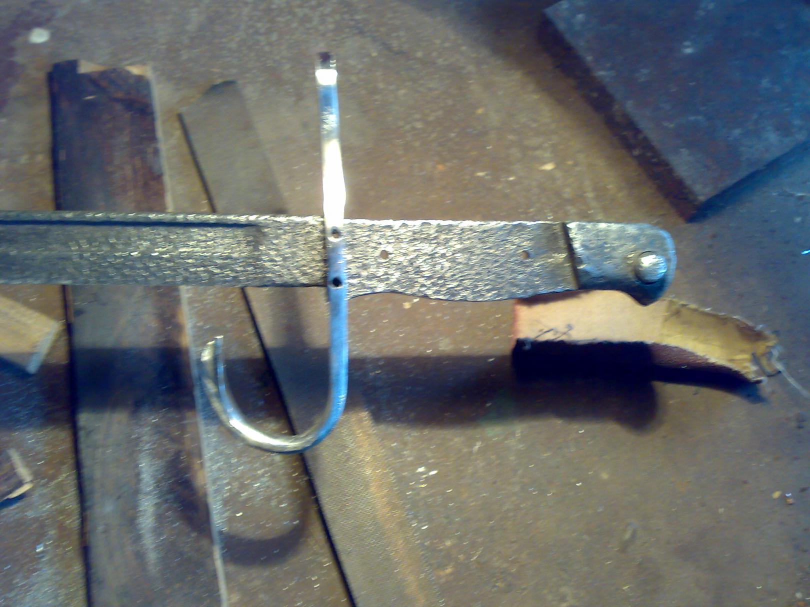

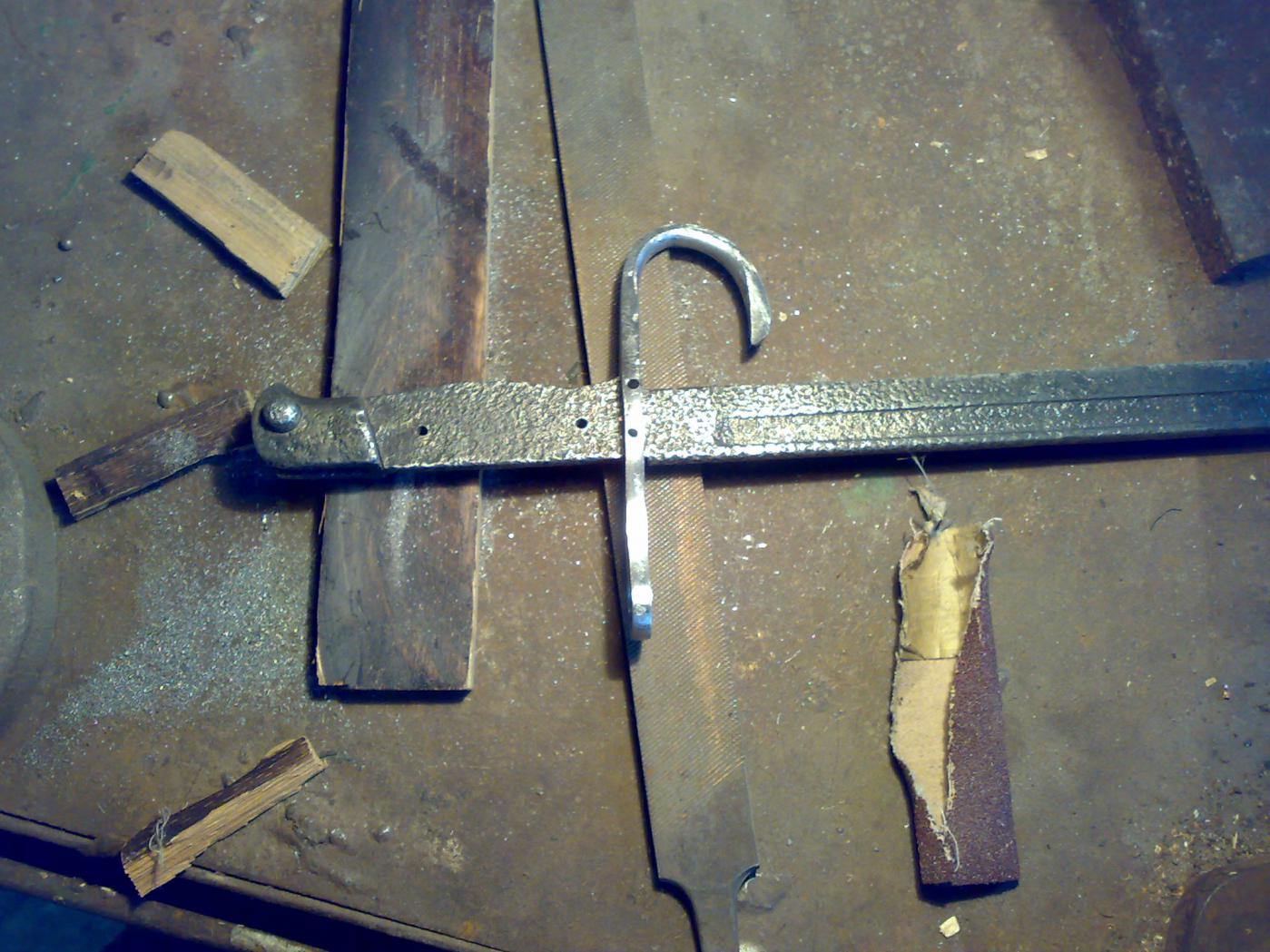

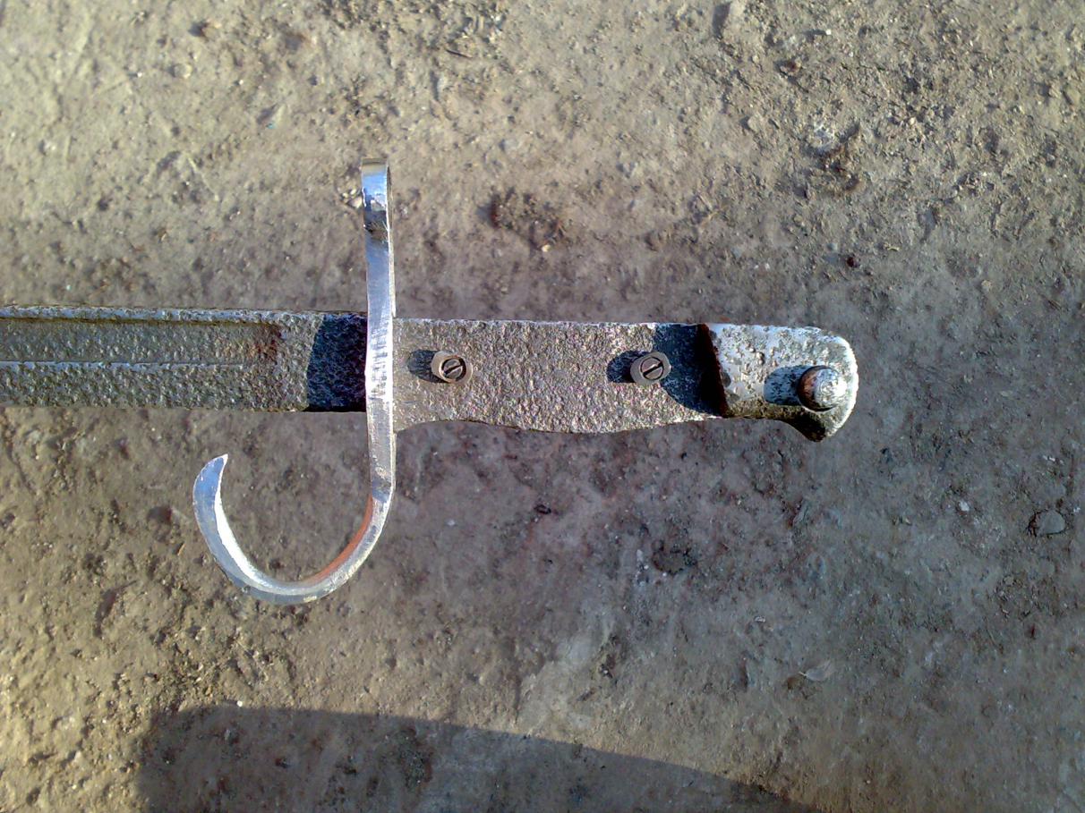

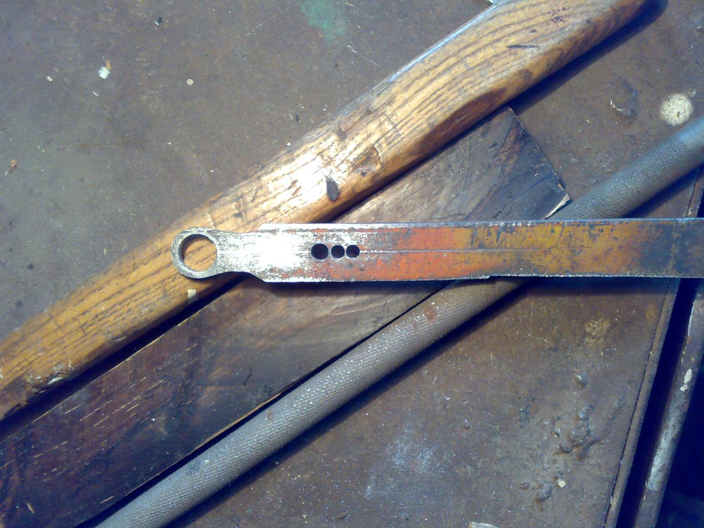

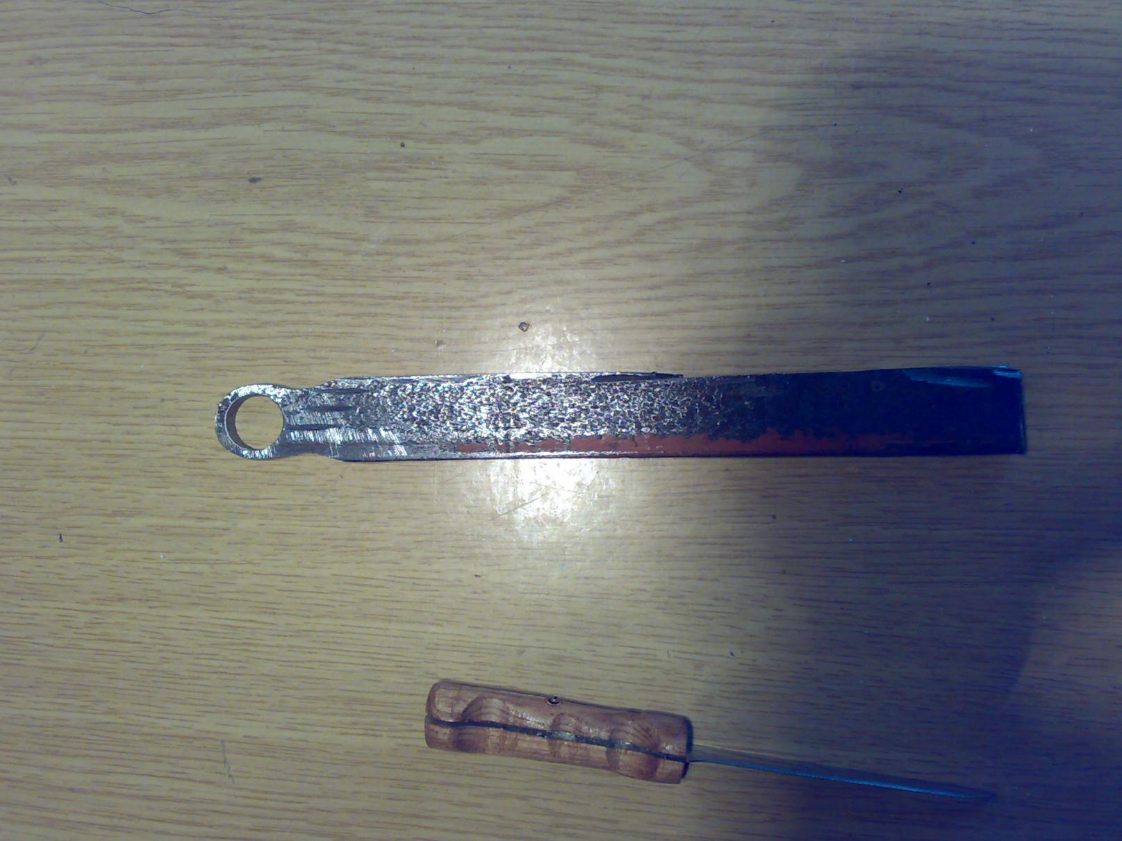

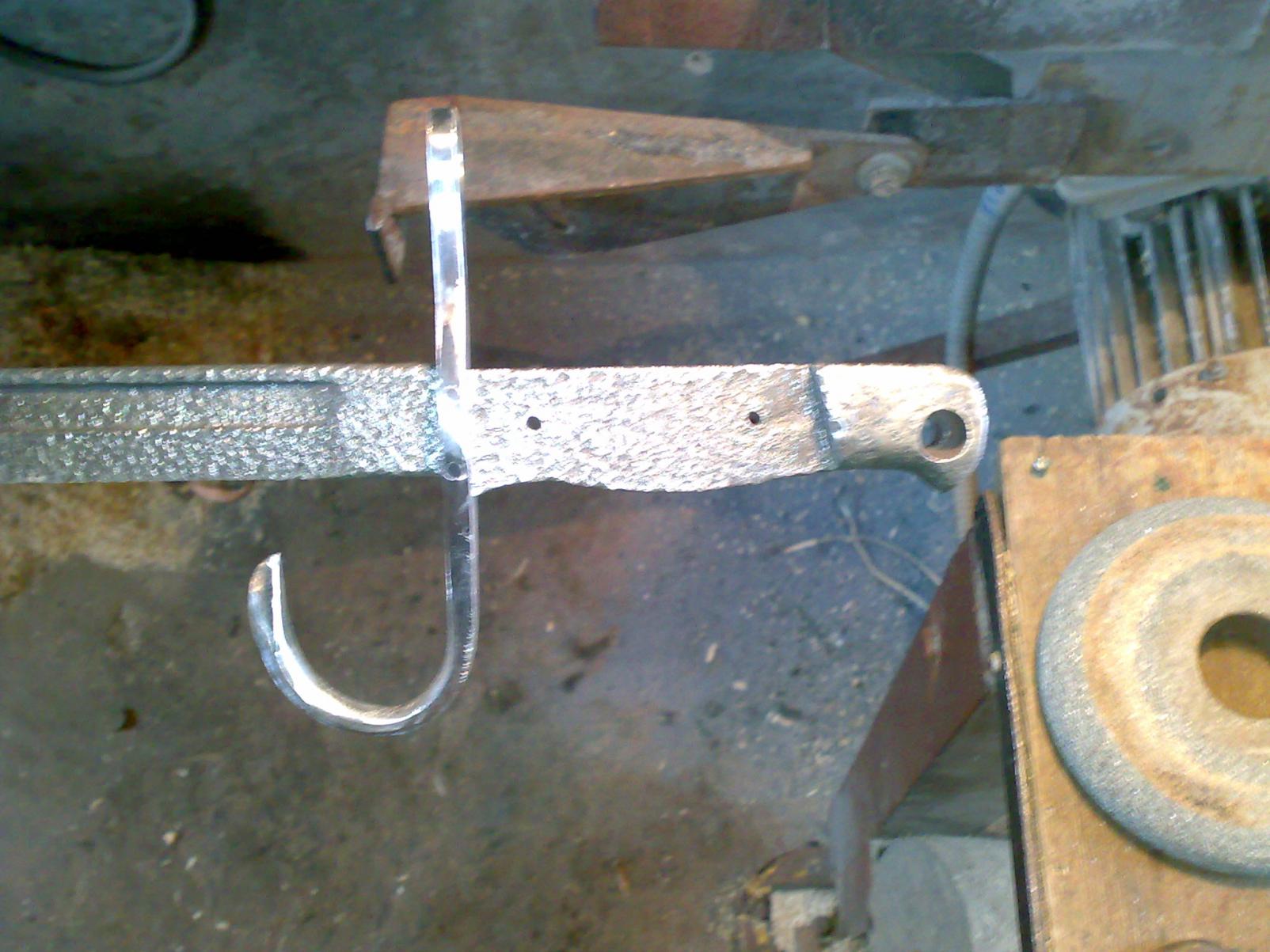

    после етого приступил к изготовлению крестовины не судите строго не было размеров делал по фотографиям и снятыми с штыка вот что получилось

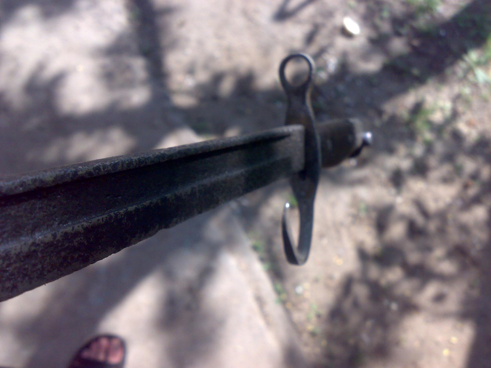

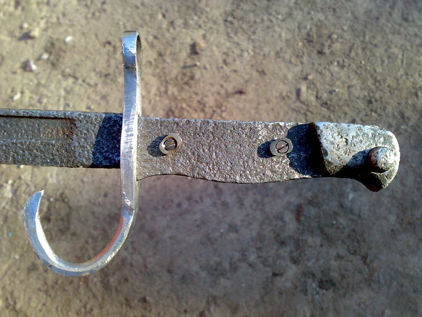

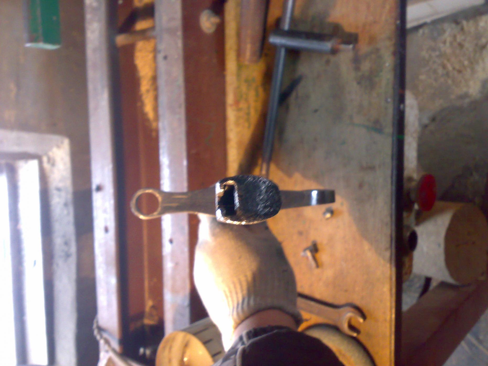

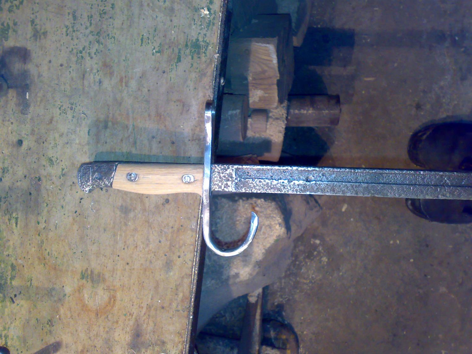

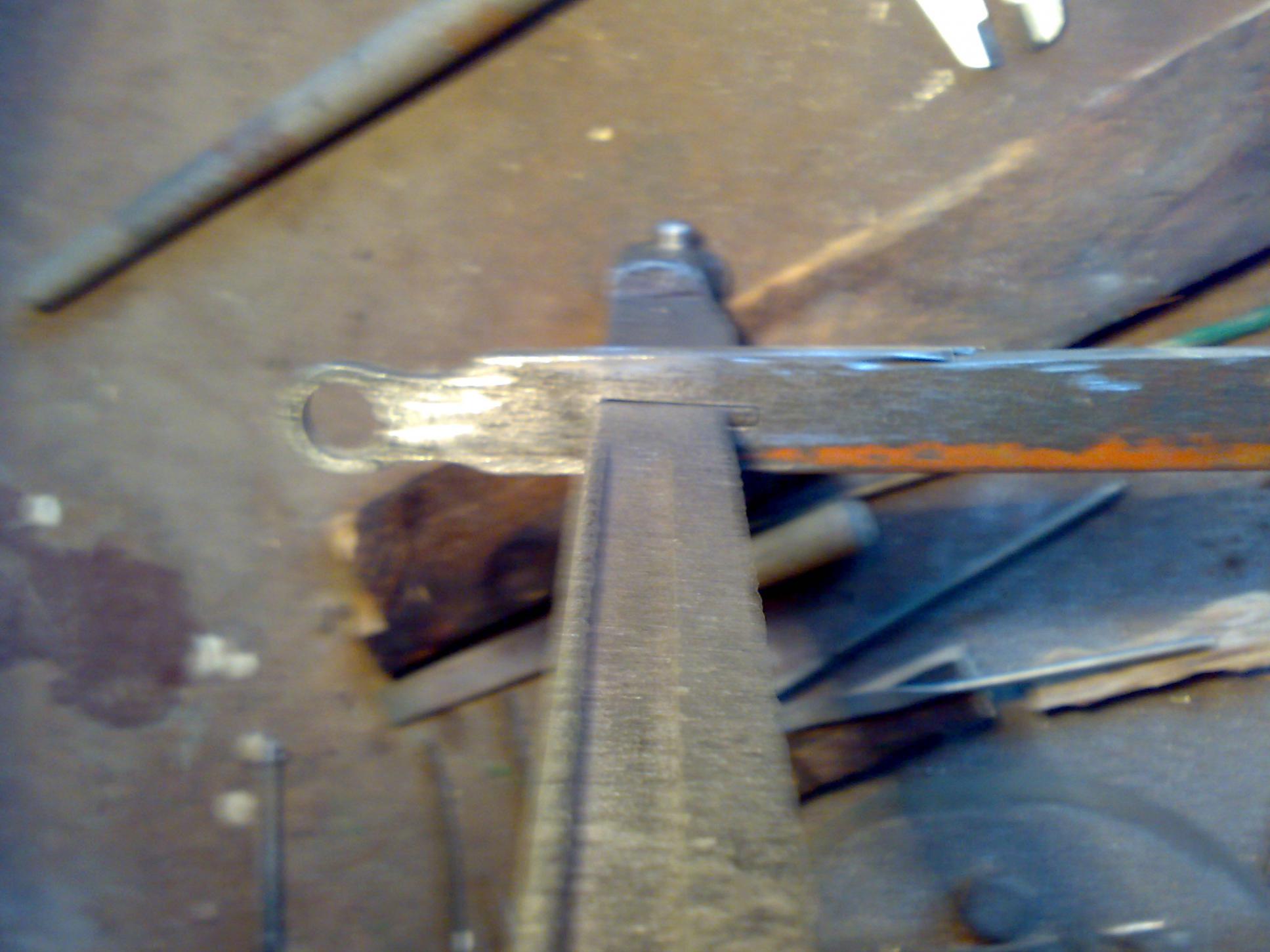

    после етого я резиновым кругом прошолся по крестовине и прикрепил ее на сам штык
    ГеннадийВ, 663, Докуч та 5 іншим подобається це.

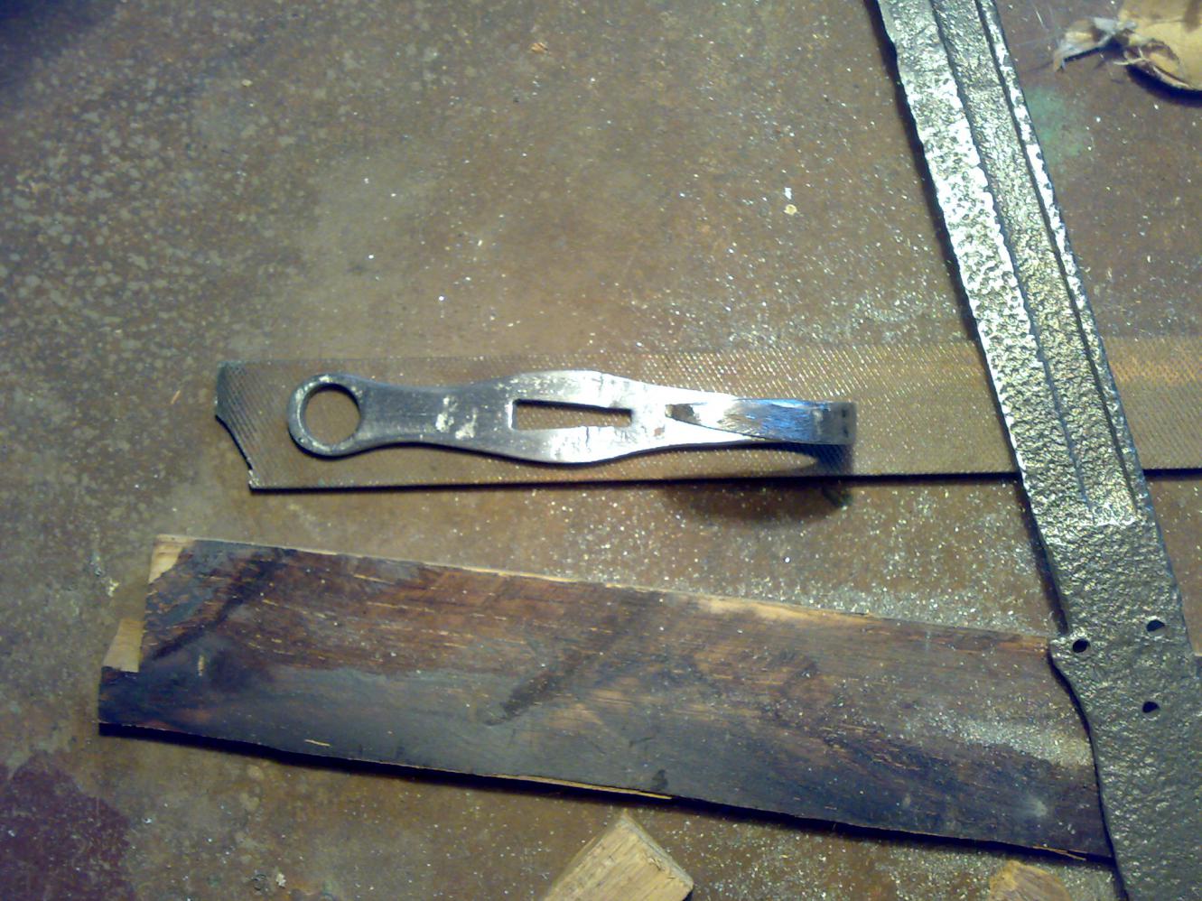

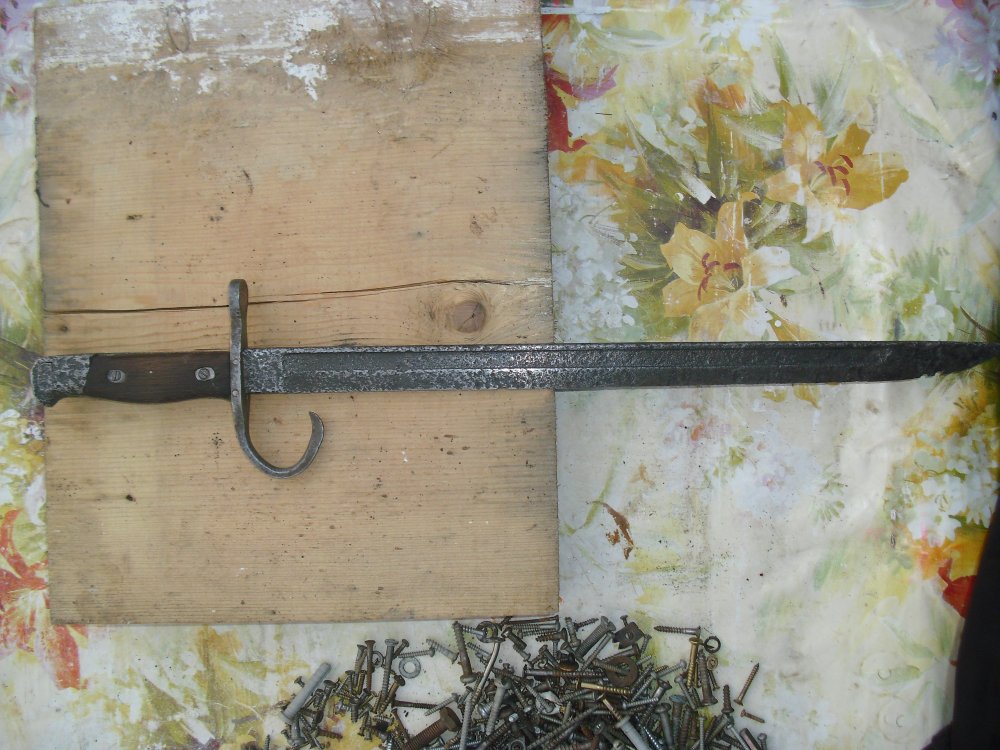

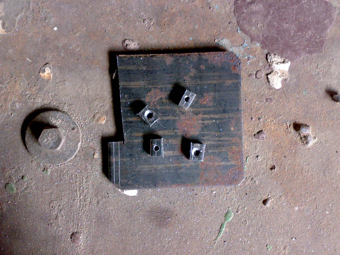

    Теперь собираюсь сделать накладки подскажыте из какого дерева они должны быть
  8. Josef
    Josef Stabsgefreiter
    528
    Белгород Россия
    Работа конечно же заслуживает всеобщего уважения,но вот контраст между клинком и гардой как-то не смотрится(Имхо)!!!
    ГеннадийВ та Turik11 подобається це.
  9. dron7
    dron7 Oberst
    125
    243
    3.709
    не спорю не было размеров прикинул на глаз оказалось кольцо чють высоковато ну уже ничего нельзя было зделать
  10. Josef
    528
    Белгород Россия
    Нет,я про контраст фактуры железа:одно старое-с кавернами,другое новое-гладкое!!!
  11. dron7
    dron7 Oberst
    125
    243
    3.709
    попробую еще воронить может не так будет кидатса в глаза
  12. dron7

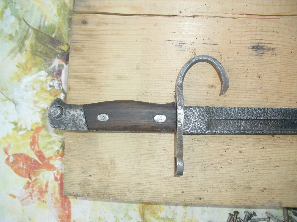

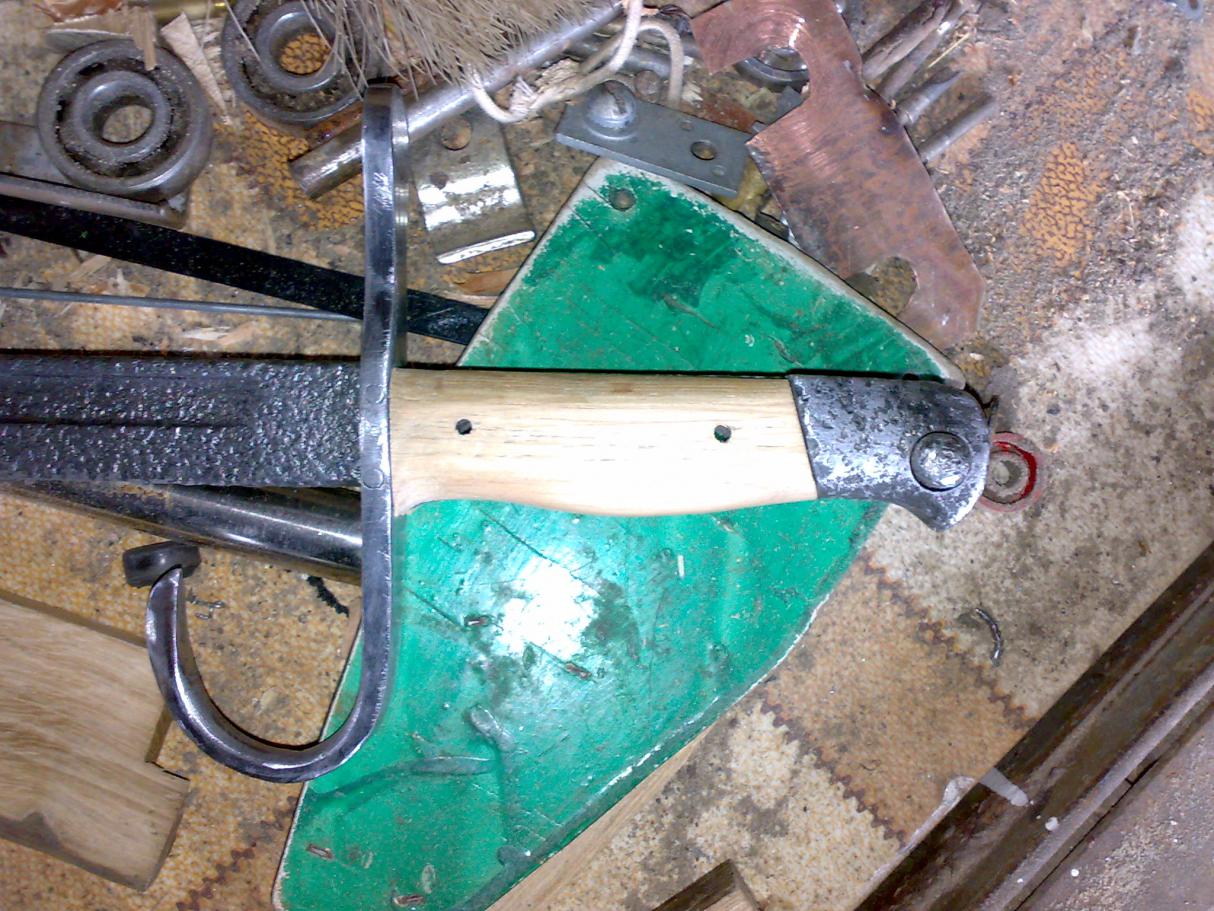

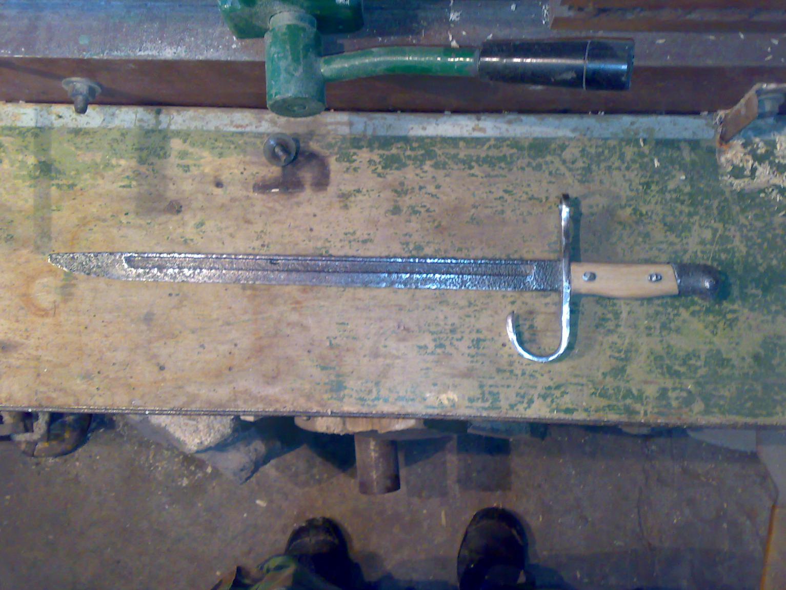

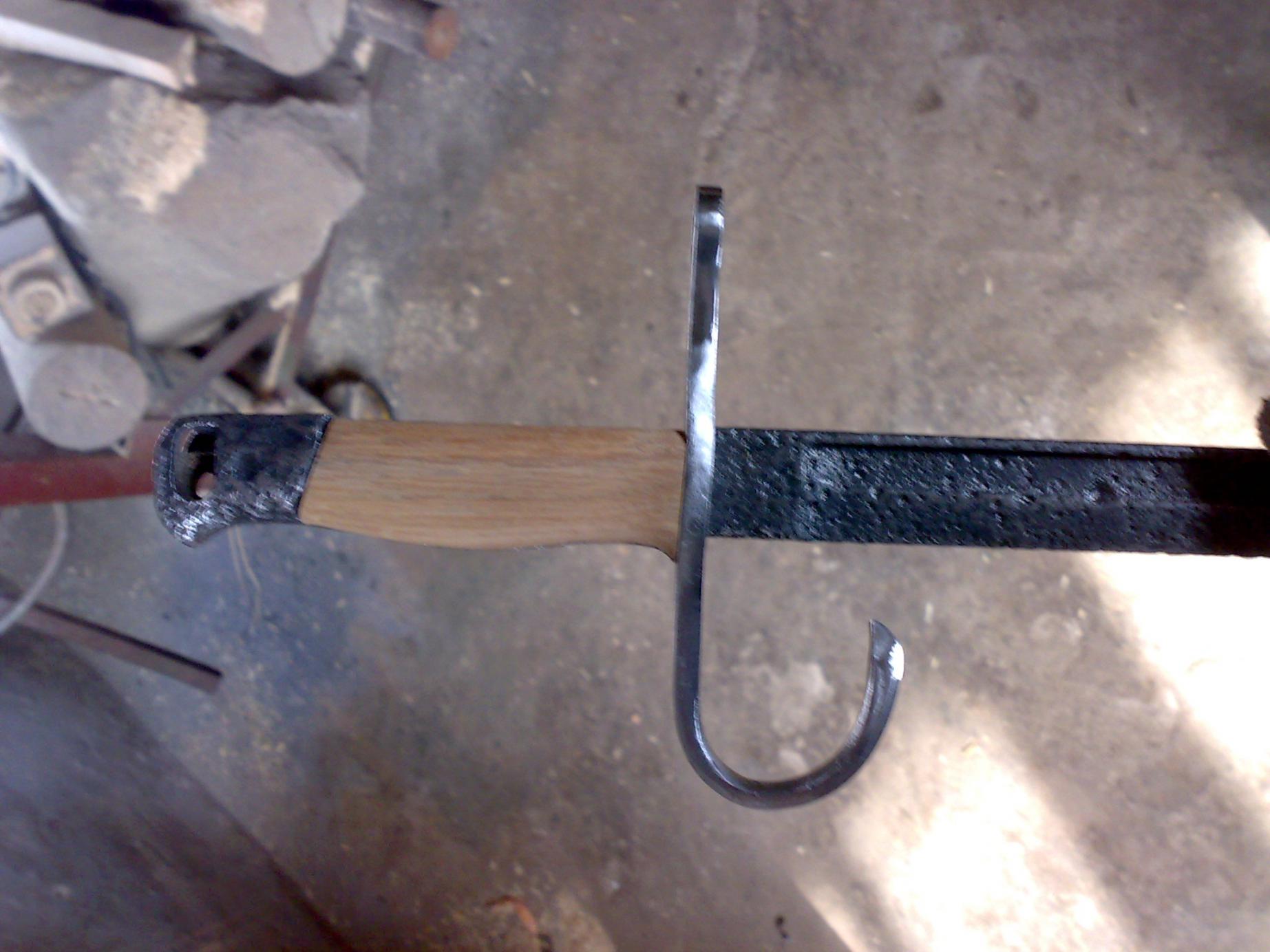

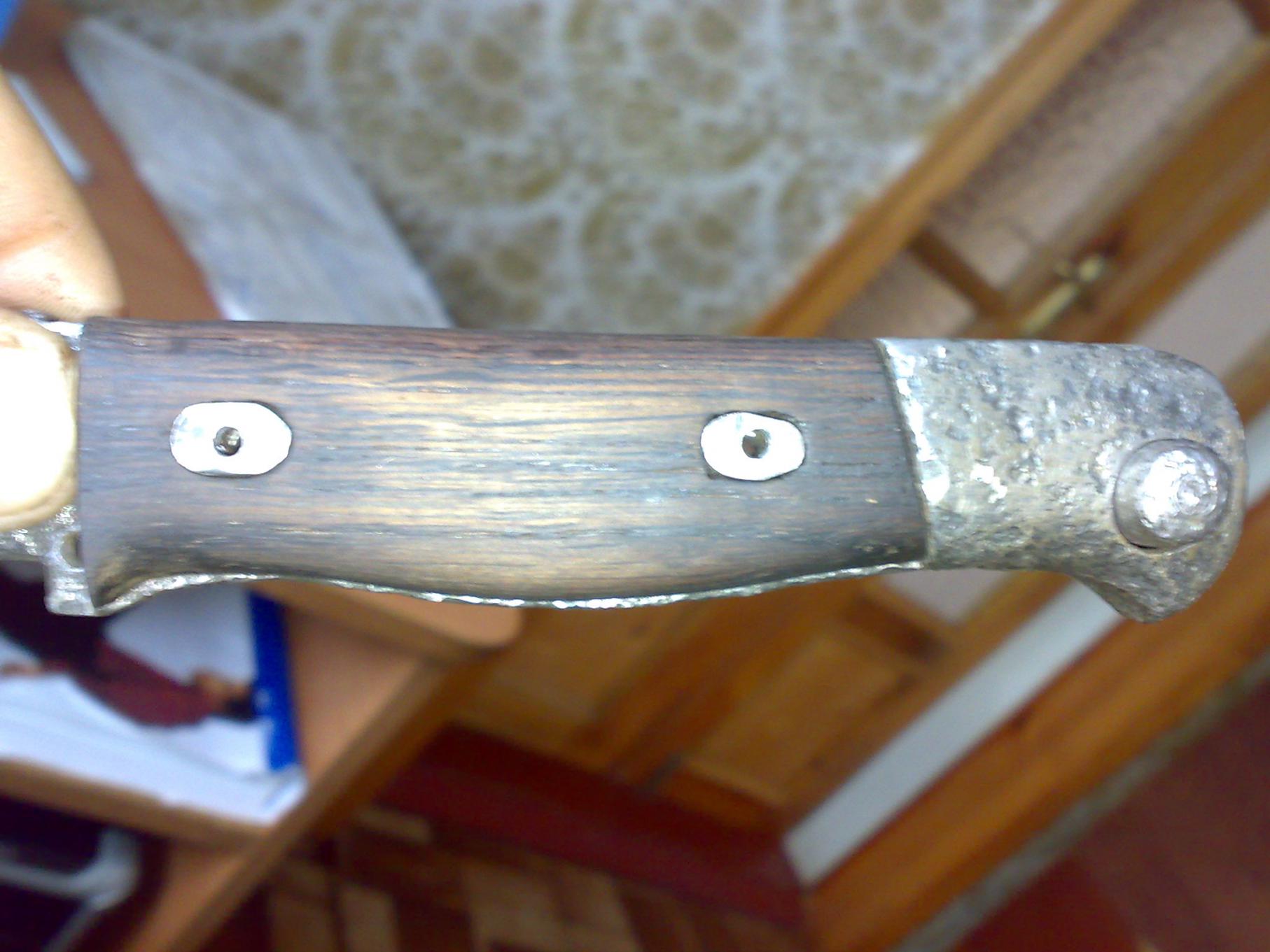

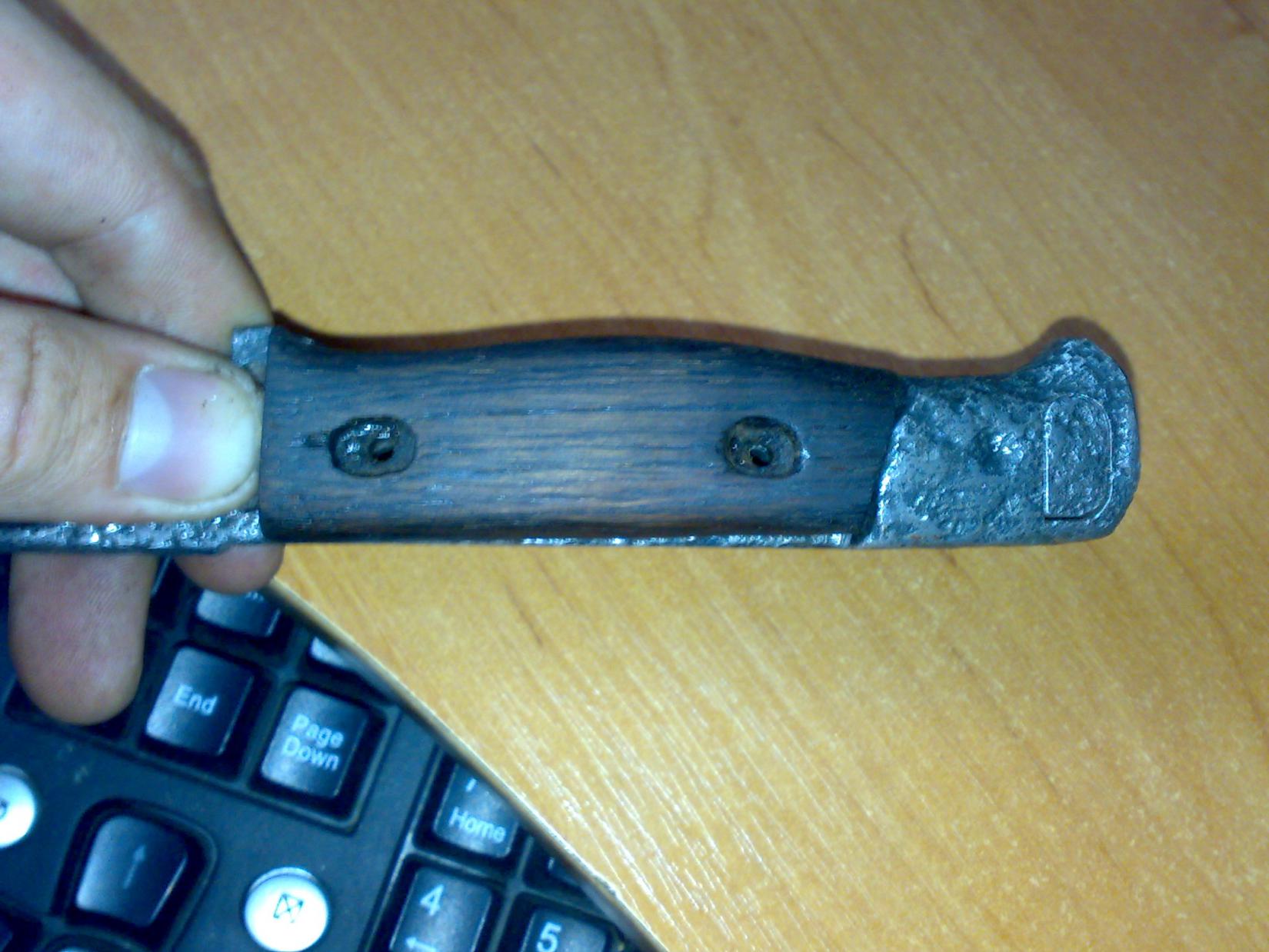

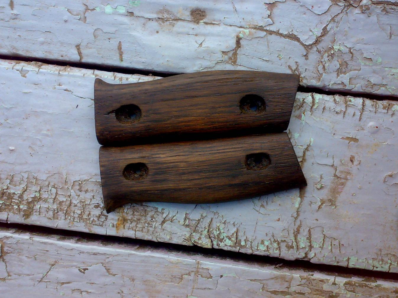

    Теперь сделал деревяные накладки и гайки

    Красиво, без сомнения. И труда вложено немало, тоже факт. Чувствуется, что руки у Вас растут из нужного места и создавать хорошие вещи Вьі умеете. Но если хотите, чтобьі все бьіло сделано еще и ПРАВИЛЬНО, тогда достаньте чертеж и все ПЕРЕДЕЛАЙТЕ заново, по размерам. И застарьте предмет. С уваж.
  14. dron7
    dron7 Oberst
    125
    243
    3.709
    Спасибо правда за совет но как на меня я искал темы связаные с Арисаковским штыком и писал писма их владельцам один или двое отозвалось но у них к сожелению уже не было штыков тогда я решыл сделать ево уже по собственным данным которые собрал и обмеряв собственный штык единственное где я промахнулся есть кольцо крепления штыка ево нужно было немного опустить но я уже с етим ничего не поделаю та и переделывать тож не собираюсь. С уваж.

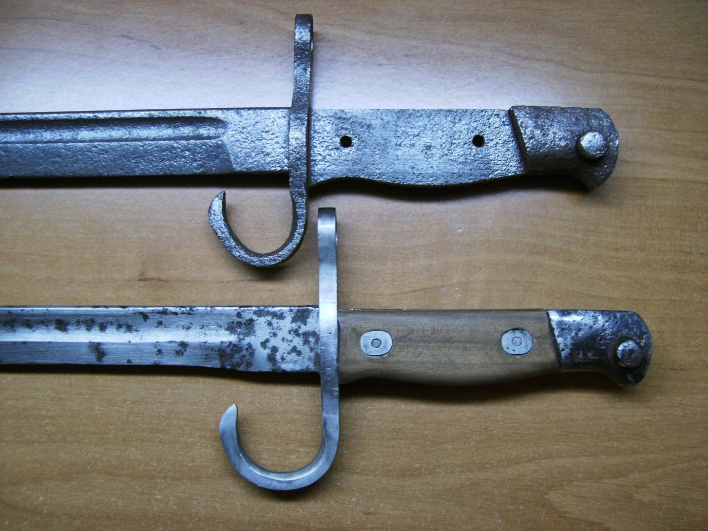

    Получилось все класно. Главное что это Вы сделали своими руками. Я также все делал по фоткам, распечатовал в масштабе 1/1 и снимал размеры. Если надумаете переделывать то напишите я скину Вам размеры, имею уже оригинал. При изготовлении пользовался вот этой фоткой.

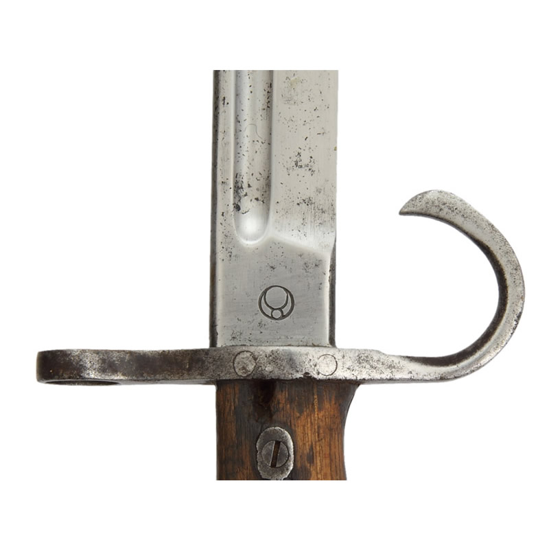

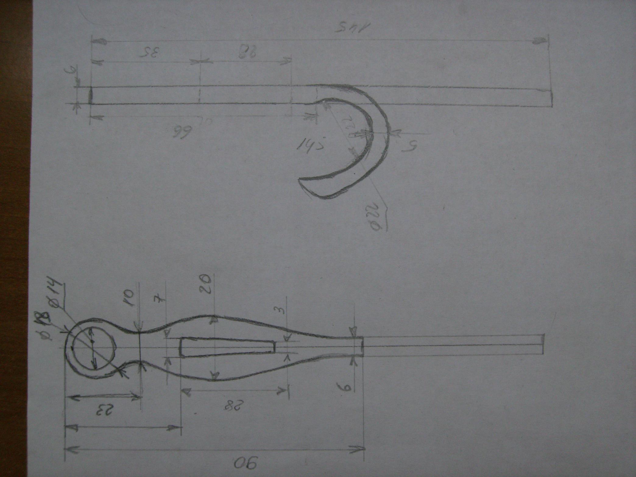

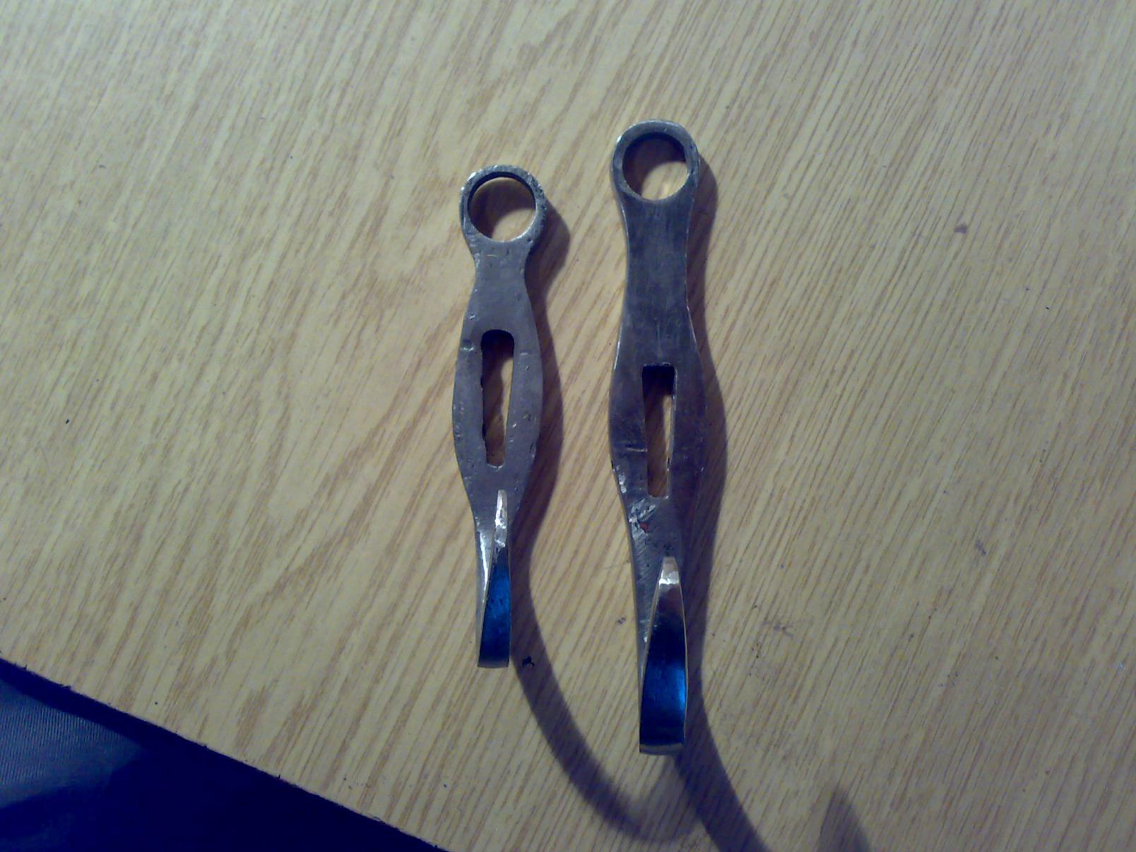

    Вот чертеж гарды и даю фото исходника (вверху). Тот что ниже делал также с фотографий и немного не угадал радиус поворота. Выкладываю тут может кому пригодится, а Вы сбросьте почтовый адрес в личку я вышлю по почте. Я делал с плотного картона шаблон по оси и прикладывал с обеих сторон, что бы вышло симетрично.

    Мне и етих размеров хватит большое спасибо за помощь

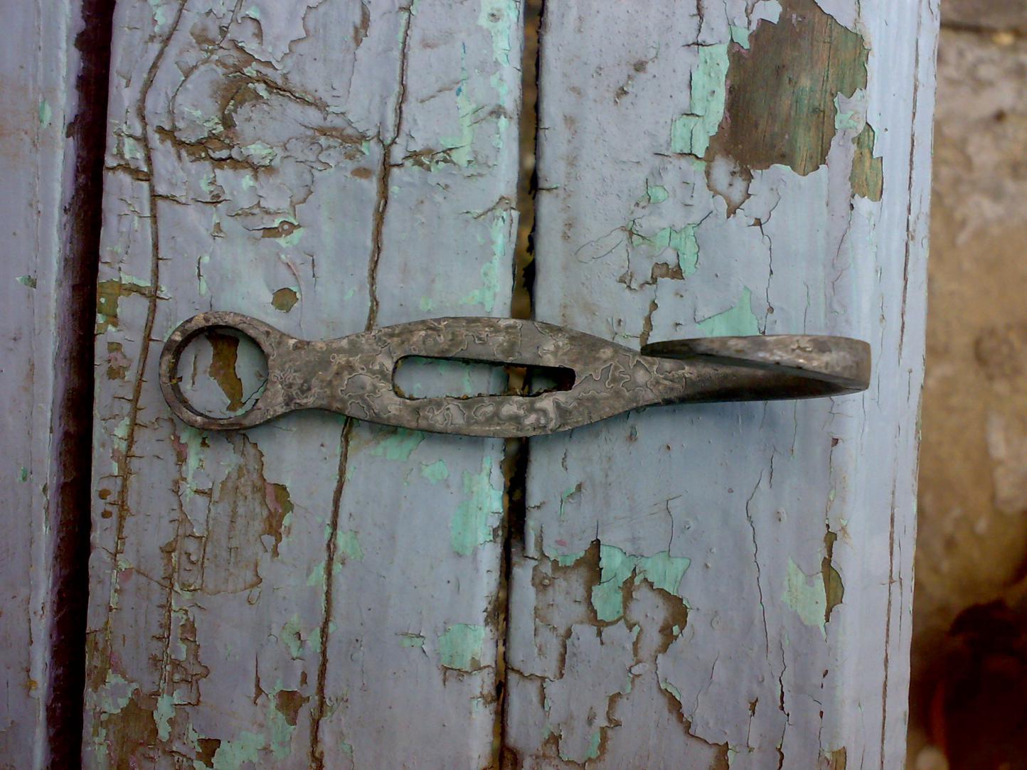

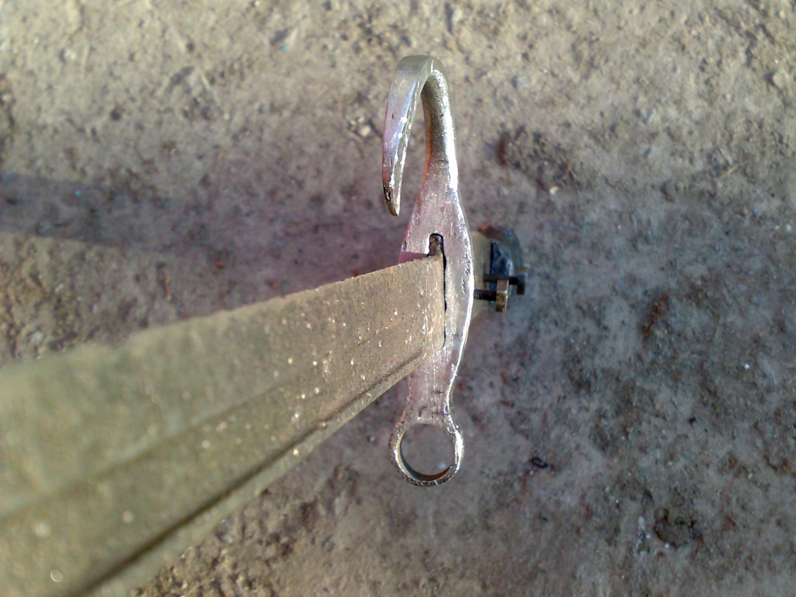

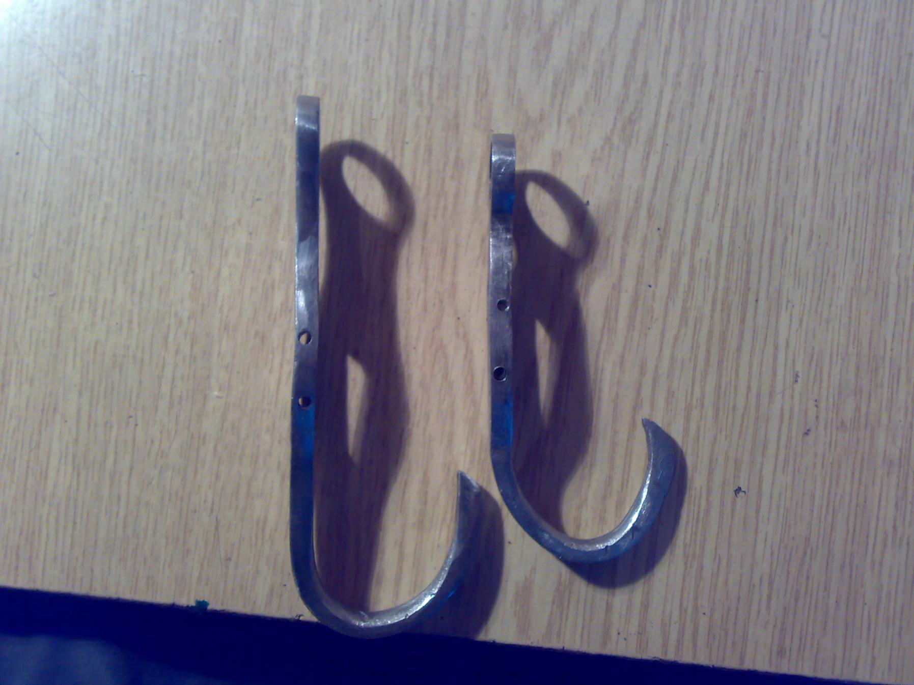

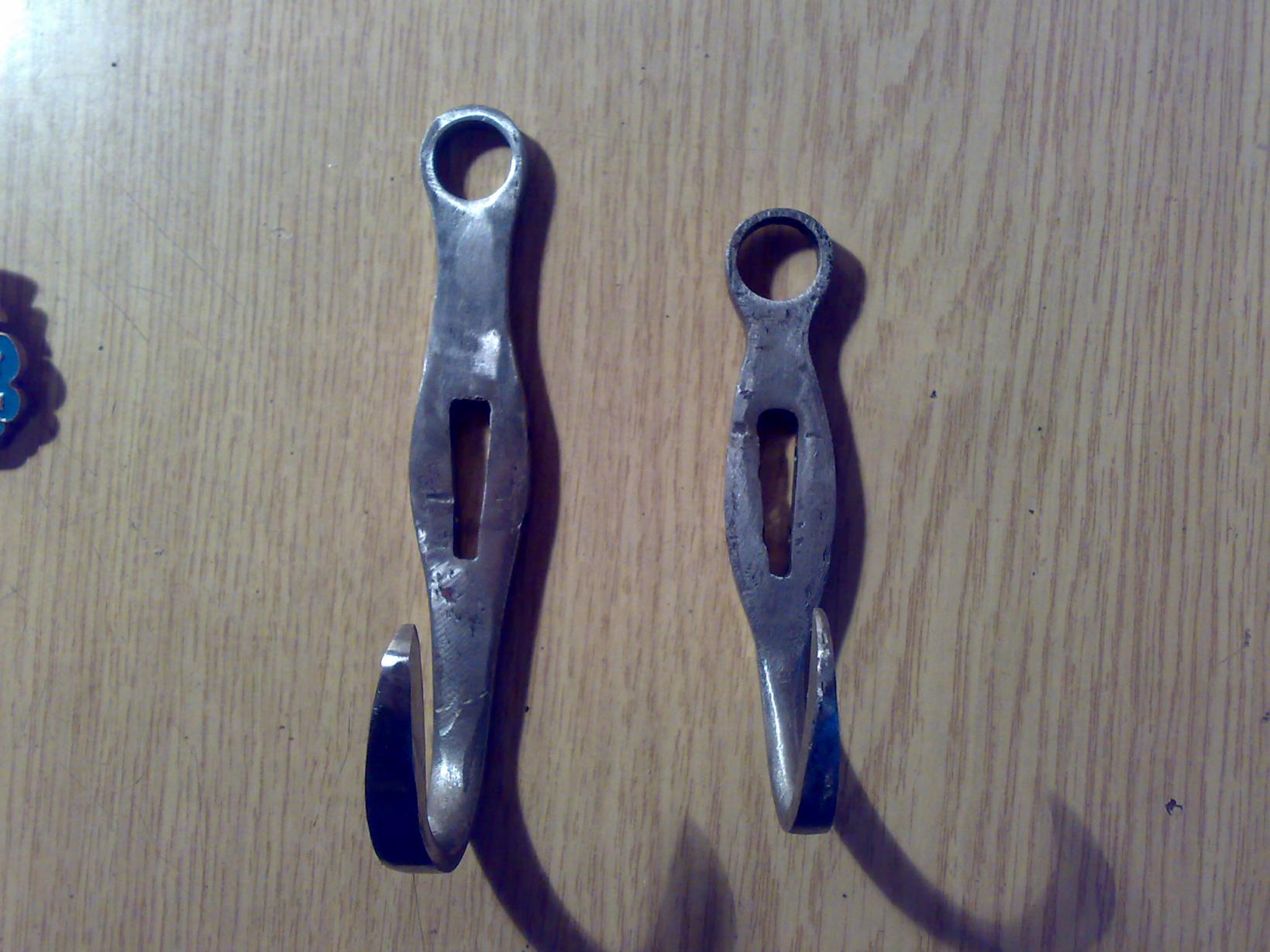

    Итак зделал новую гарду по чертежам Xaim большое спасибо вот че получилось а в настоящее время гарда застарюетса как получитса выложу фото а также еще попробую застарить накладки вышесказаными спосабами . иНа фото для примера положыл старую гарду которую делал по картинкам, довольно ощютимая разница так что еще раз большое спасибо Xaim

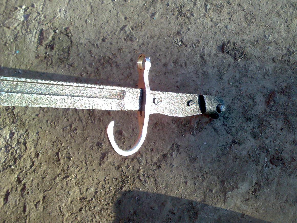

    Вот вытащил гарду посмотреть как идет процес застаривания , ниже фото а также поварил накладки в масле последние фото не оч получились

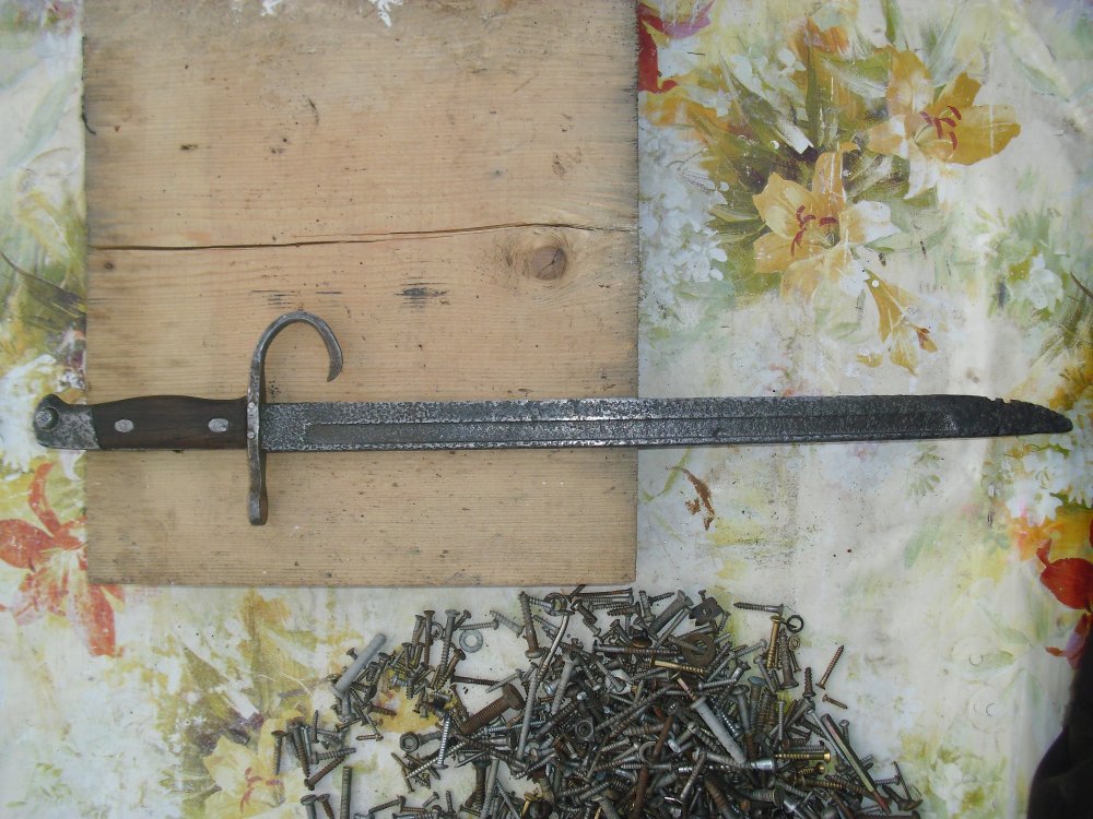

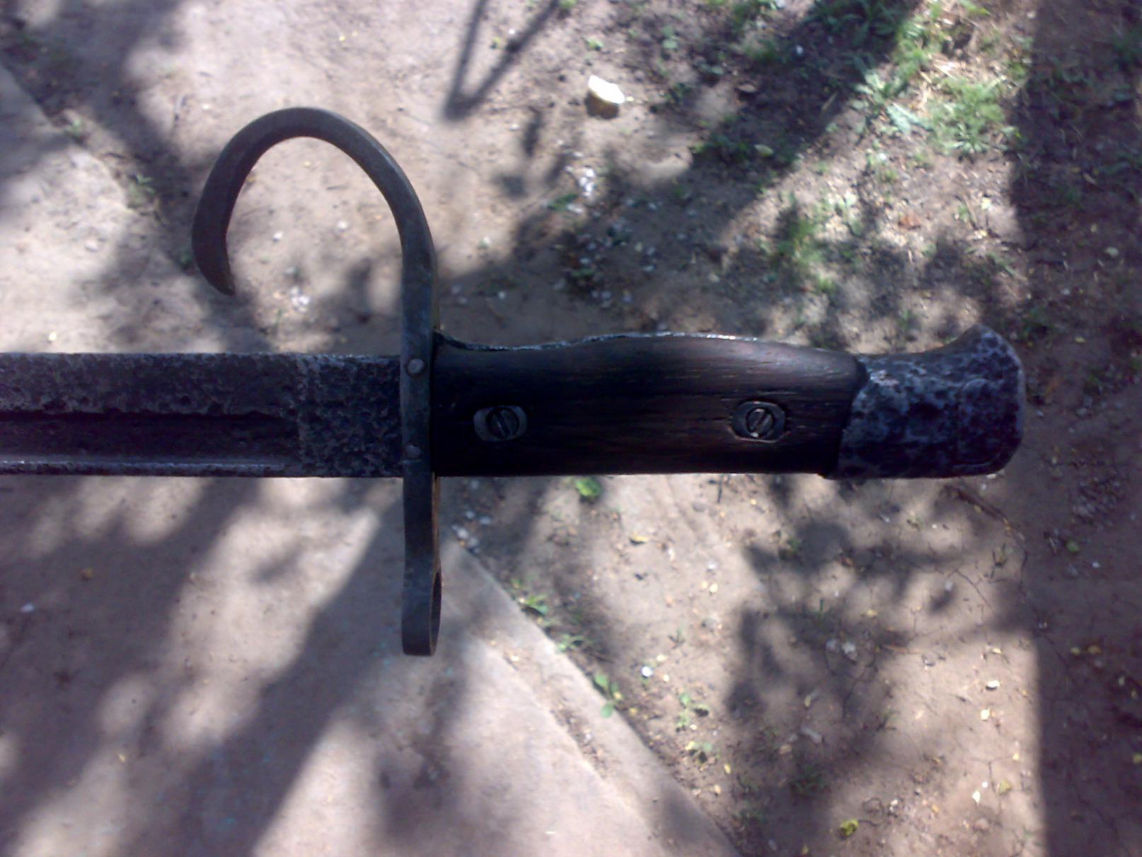

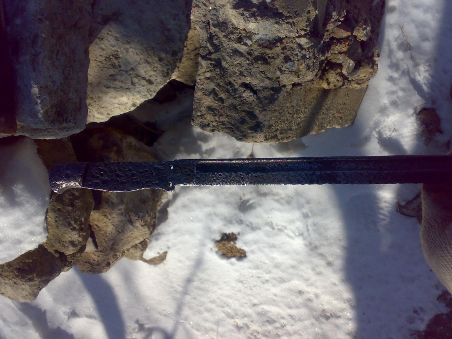

    И так после 3 х недель гарда преобразилась и я собрав полностью штык выкладываю фото , не судите строго моя первая реставрацыя. И еще у кого есть ножны на арисаку не новодел а бодрый коп пишыте в личку

    появился нормальный фотик итог реставрацыи хоть и прошло много времени поделюсь

    Ваши труды не напрасны. Работа супер.
