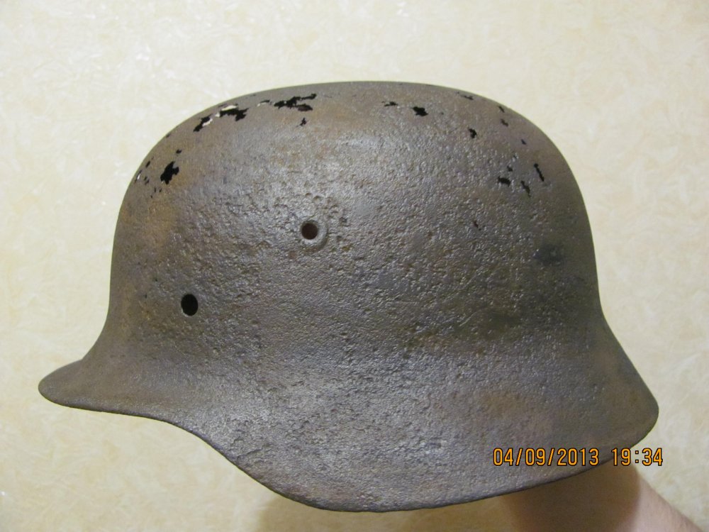

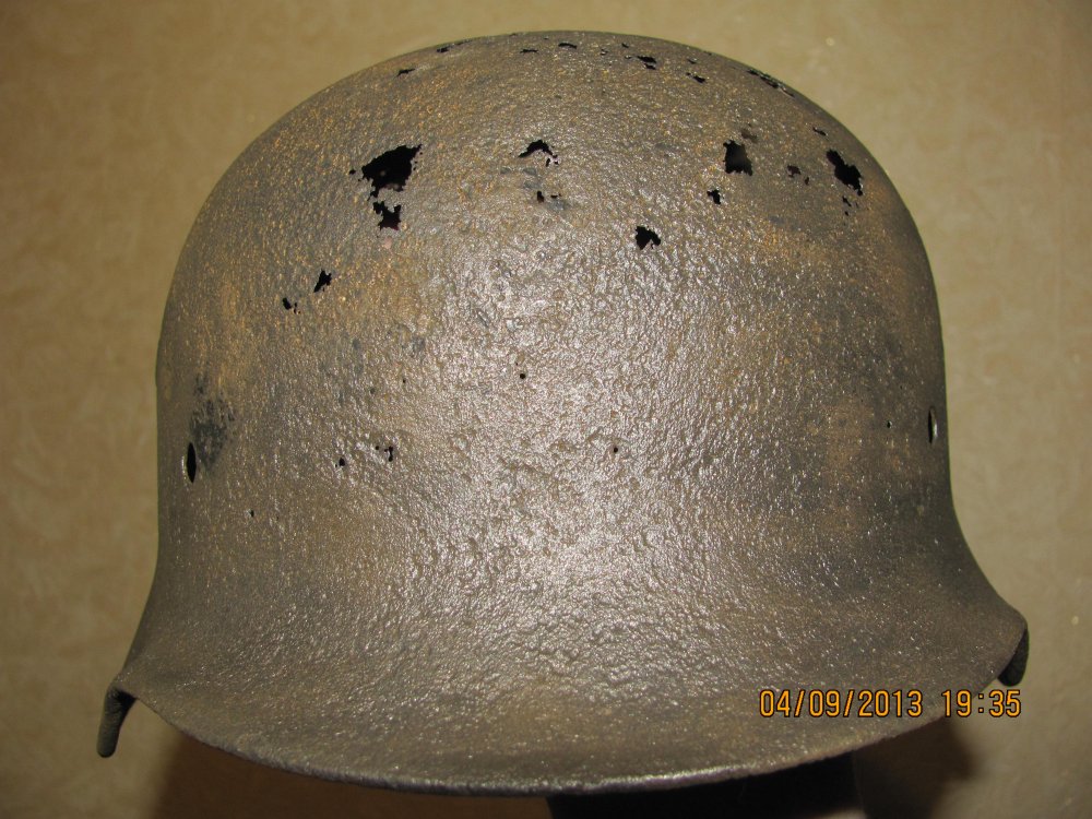

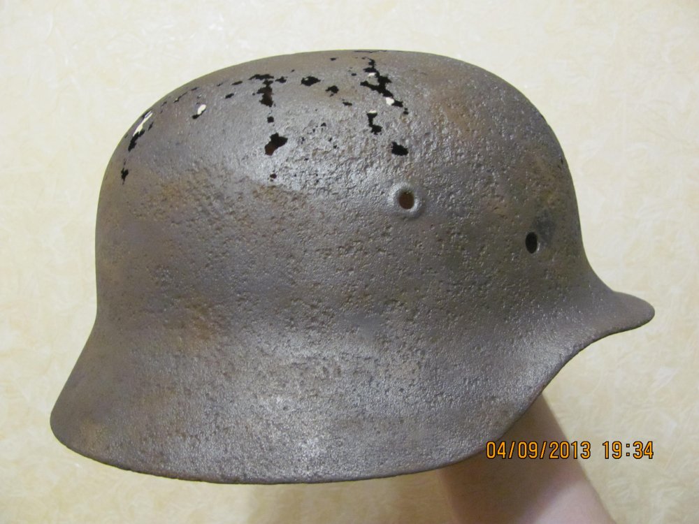

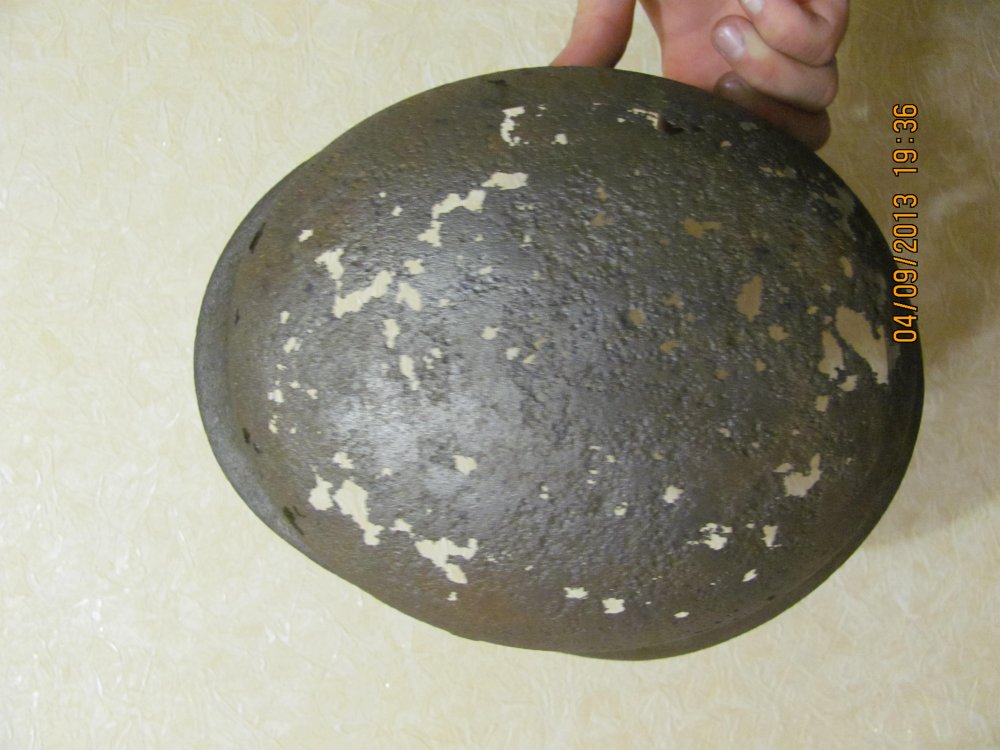

    Всем доброго!У меня давно валялся шлем М-40 и я решил его восстановить.Фото исходника.

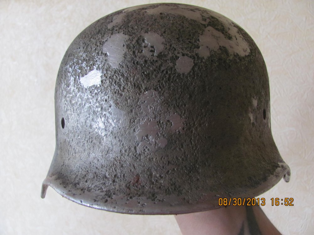

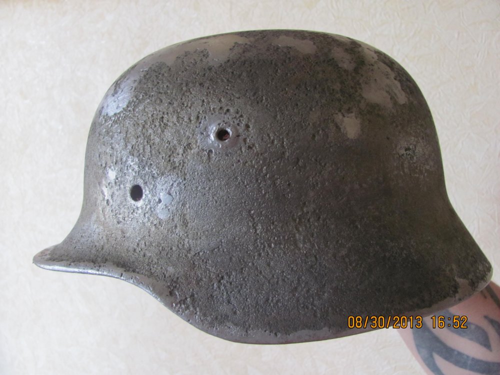

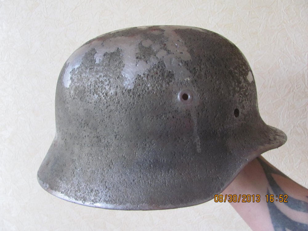

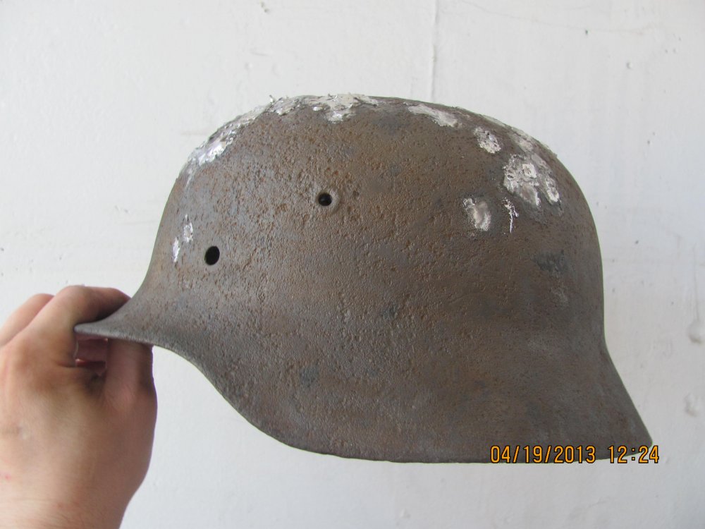

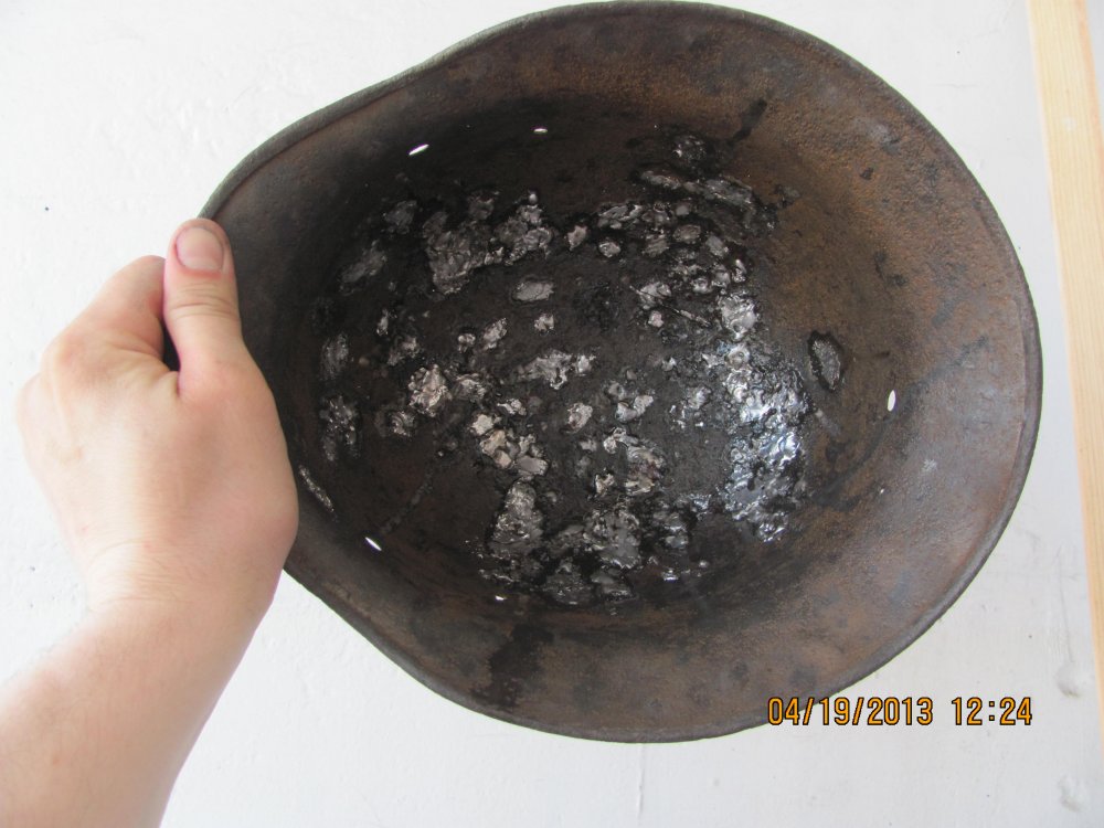

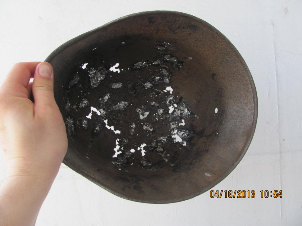

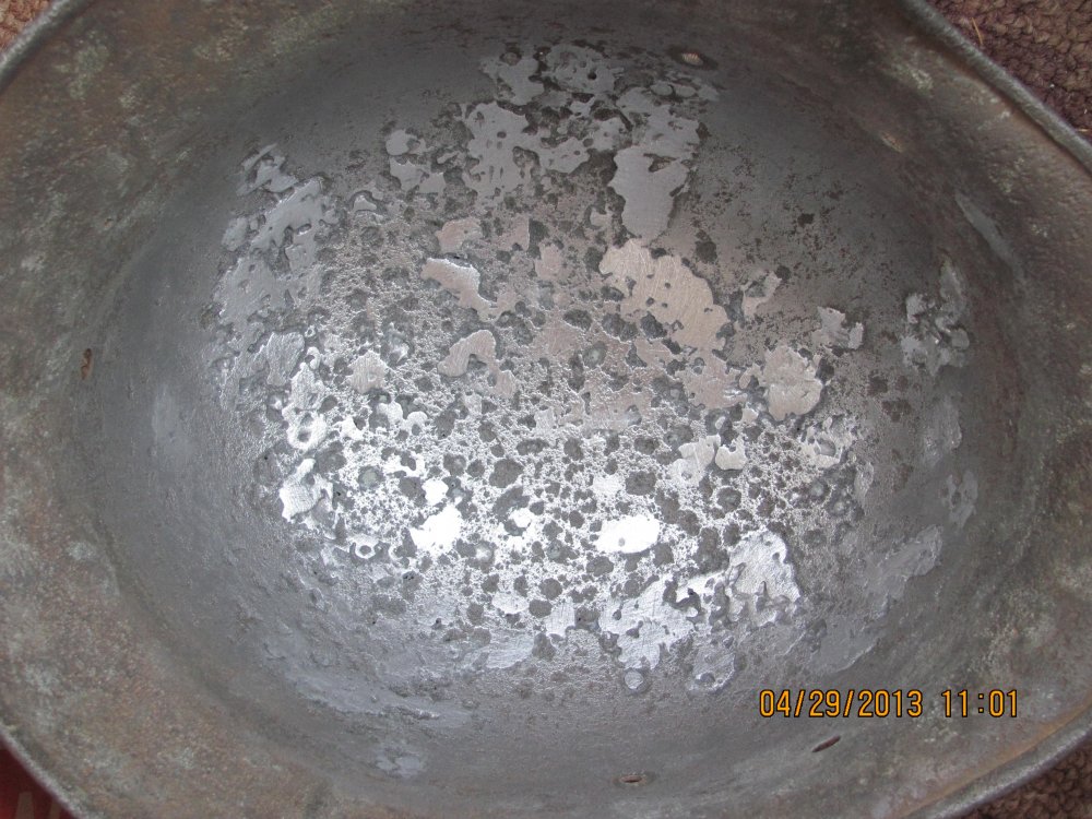

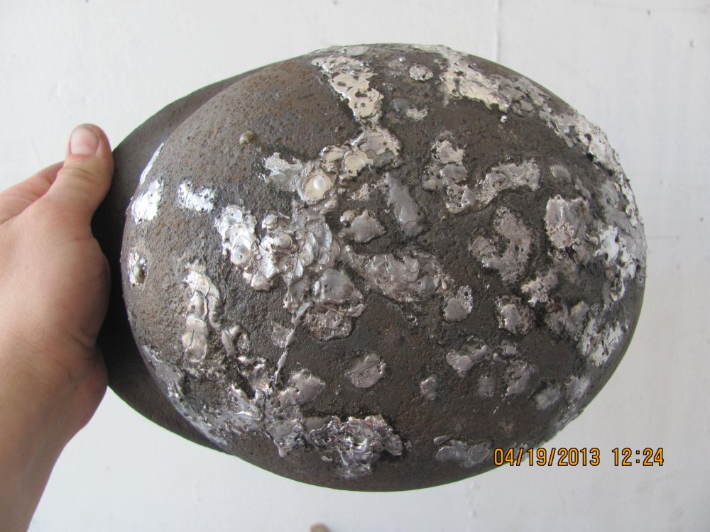

    А вот и дальше!Полистав сайт и просмотрев много тем по восстановлению пришел к определенным выводам.Многие используют полуавтомат ,для заваривания трещин.Но их у меня нет,а есть дыры которые навряд ли кто то возьмется варить.Да и нет возможности варить полуавтоматом.Синтетические материалы я тоже откинул-они мне не нравятся.По сему пришел к выводу,что в данной ситуации самый оптимальный вариант пайка-навыки пайки имеются.Вот фото в процессе пайки

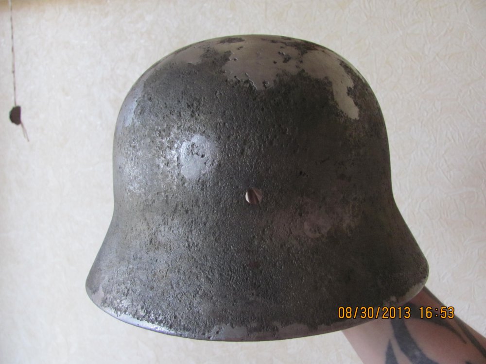

    Ну а на этих фото завершение процесса пайки .

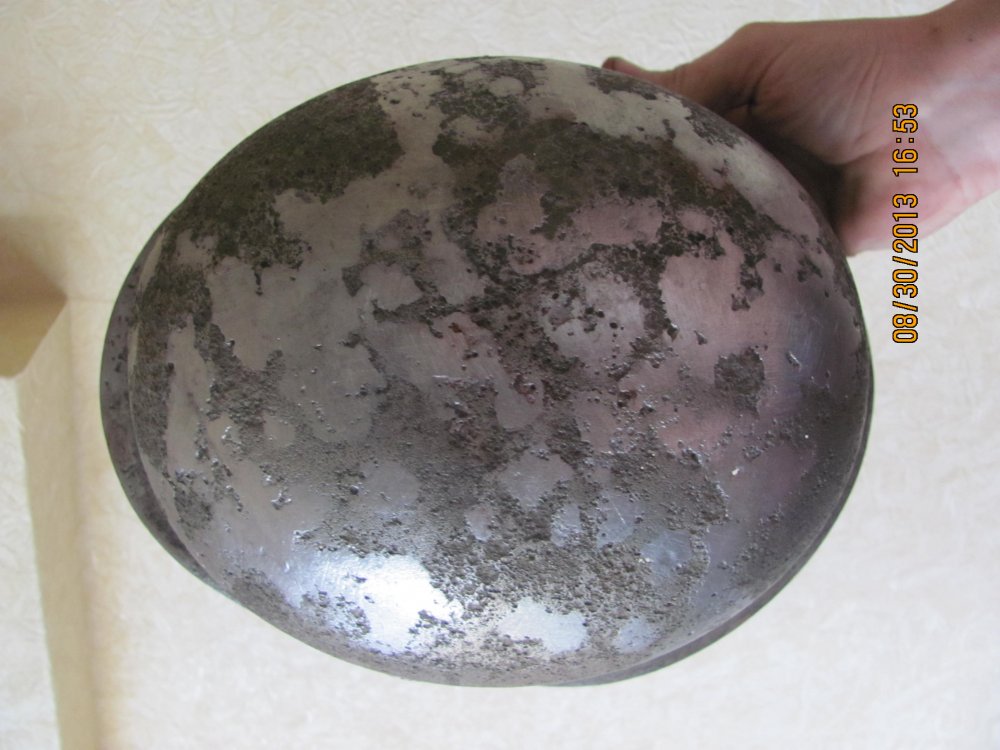

  5. MrJonsson
    MrJonsson Feldwebel
    723
    Донбасс

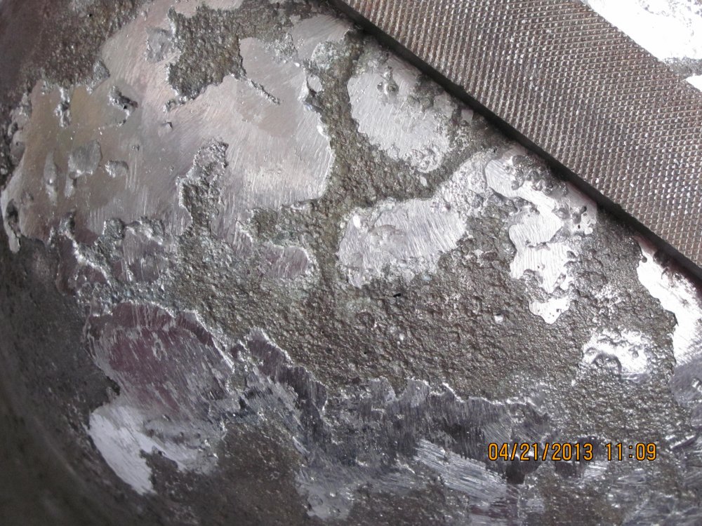

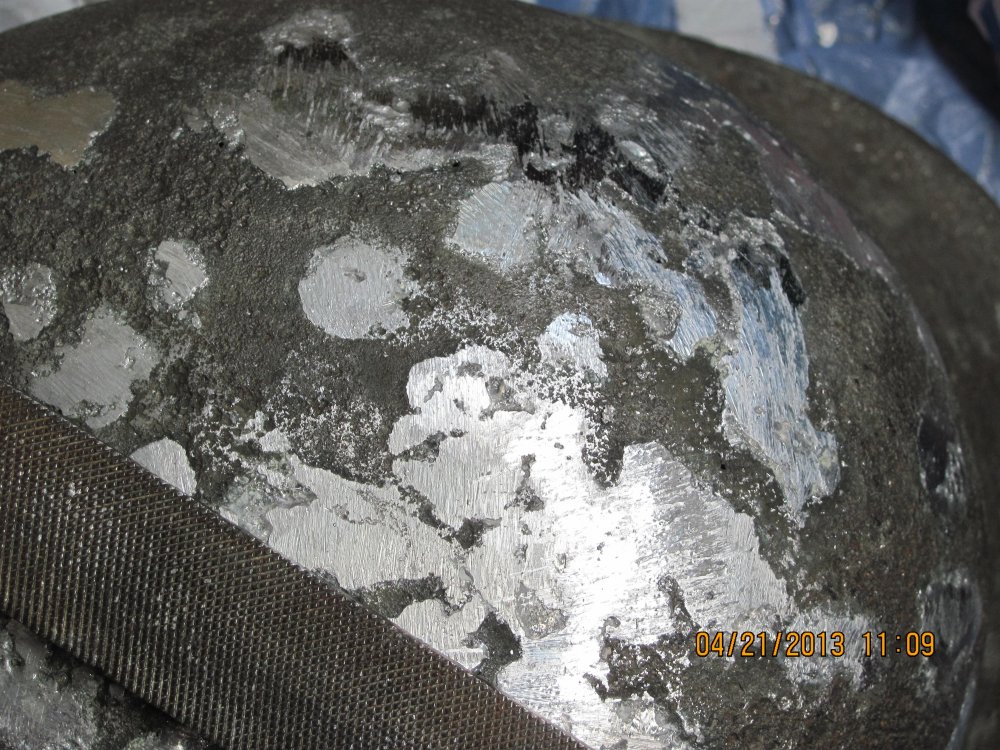

    После пайки каску обработал содовым раствором для нейтрализации кислоты,чтоб каска не ржавела,и потом помыл в теплой воде.Легким движение руки и напильника снимал лишнюю пайку с каски)) фото процесса

  6. garpiya
    garpiya Oberschütze
    43
    S.- Petersburg
    Понравилось как запаяли, здорово! :smile_12:
    Интересно на будущее, когда большой предмет, как прогреваете место пайки, непосредственно перед самой пайкой?
    И каким припоем лучше пользоваться в % содержании олова?
    Паяли только снаружи или изнутри тоже?
  7. MrJonsson
    MrJonsson Feldwebel
    723
    Донбасс
    Для пайки использовал 100 ватный паяльник.Нечего не прогревал,а паял сразу.По поводу припоя не скажу так как кусок валялся дома давно.Из нутри тоже паял.

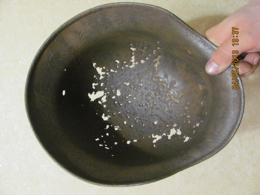

  8. sabonis68
    sabonis68 Oberfeldwebel
    601
    Кривой Рог Украина
    Такой напильник при обработке олова забивается через 30 сек. Даже если потреш об мел. А как внутри напильником смог? У меня не получилось.

  10. Amadeus
    Amadeus Stabsfeldwebel
    1.592
    Евразия

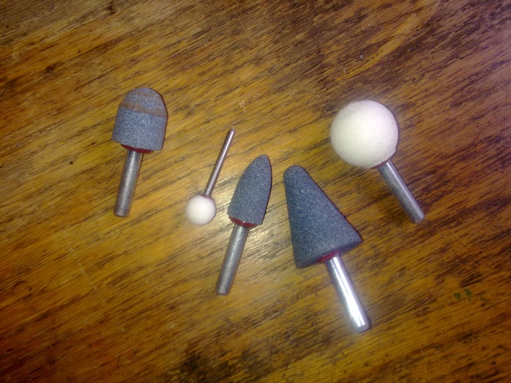

    Внутрянка шлифутся с помощью шарообразных насадок из точильного камня на дрель. Продаются на любом строй-рынке.

    Пробовал подобный способ. Лично мне он не понравился. Болгарка имеет большую мощность, и этот круг просто рвет металл. У меня даже места сварки разлетались, а здесь олово вообще поотлетает. Вот пример таких насадок. Для мягких металлов подойдут белового цвета. Причем ничего не забивается, главное очки защитные одевать и шлем на упереть на что-нибудь удерживающее, например резиновый коврик.

  14. MrJonsson
    MrJonsson Feldwebel
    723
    Донбасс

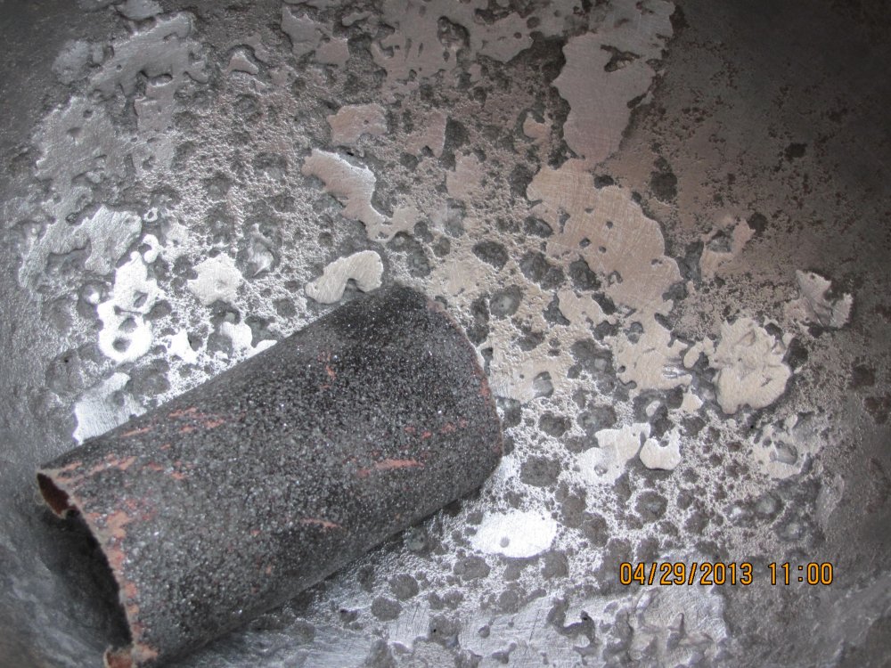

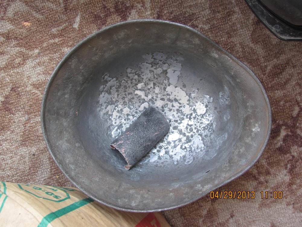

    Да нормально напильником обрабатывается и не особо сильно и забивается,а для этого есть под рукой щетка по металлу.Внутрянку чищу крупной наждачкой в ручную дома валялась.А для восстановления одной каски я не стал заморачиватся с покупкой насадок и прочего.Фото в процессе обработки.
    Ervin_Romel та F.O.Mozer подобається це.
  15. sabonis68
    601
    Кривой Рог Украина
    Нормально внутри .А что подкладывал снизу,чтобы олово затягивало такие большие отверстия?
  16. MrJonsson
    MrJonsson Feldwebel
    723
    Донбасс
    Не сильно большие дыры просто запаивал.А которые побольше вставлял латки из жести,(предварительно облудив их)и запаивал.

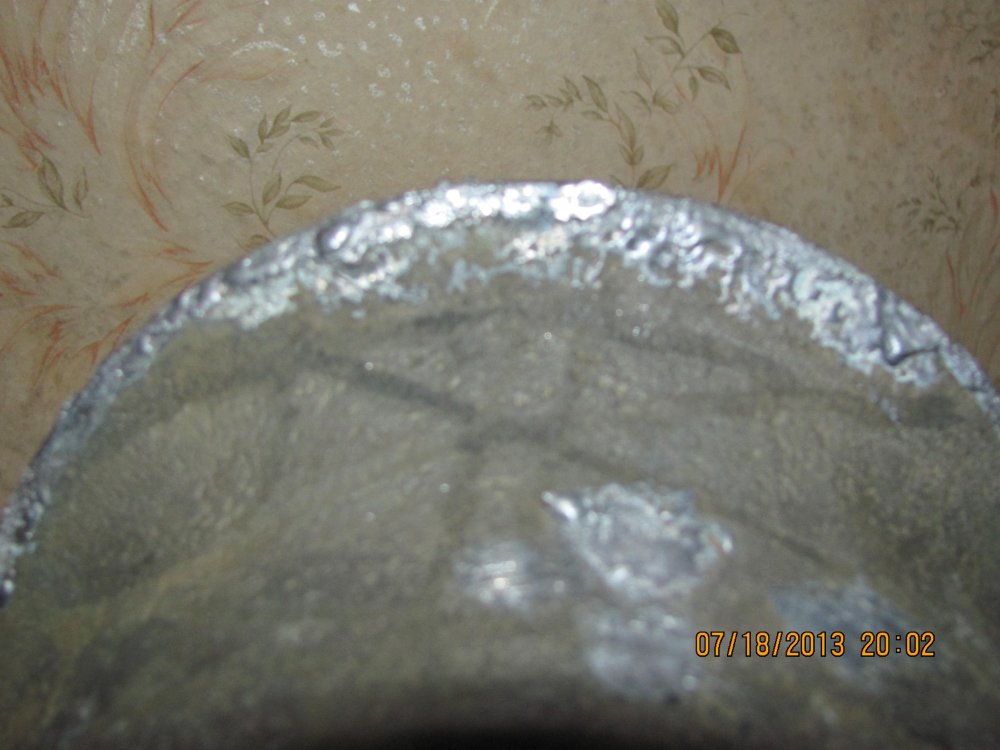

  20. MrJonsson
    MrJonsson Feldwebel
    723
    Донбасс

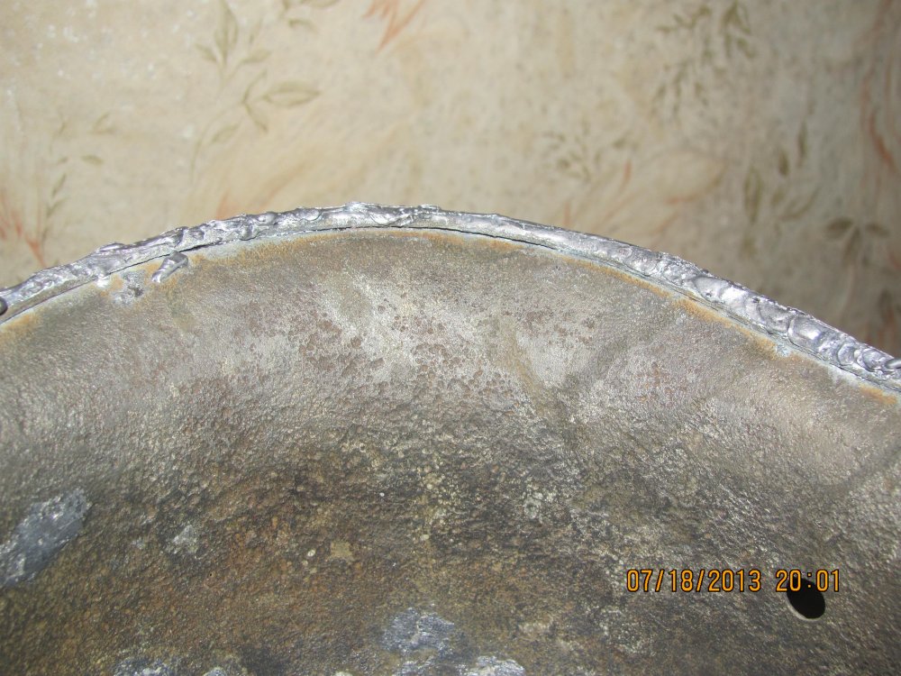

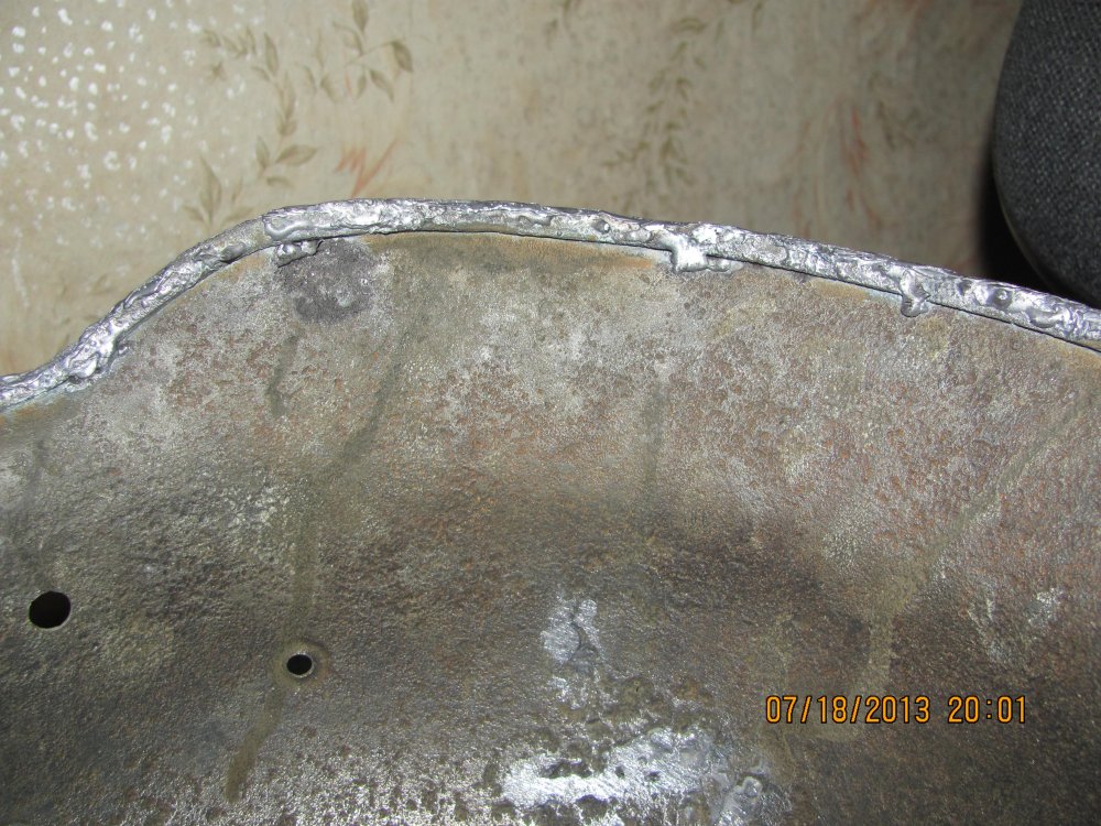

    Всем Доброго!После летнего затишья решил вернутся к реставрации каски.Посмотрев и покумекав решил пропаять вальц с люверсами. IMG_6035.JPG IMG_6037.JPG IMG_6038.JPG IMG_6039.JPG
  21. MrJonsson
    MrJonsson Feldwebel
    723
    Донбасс

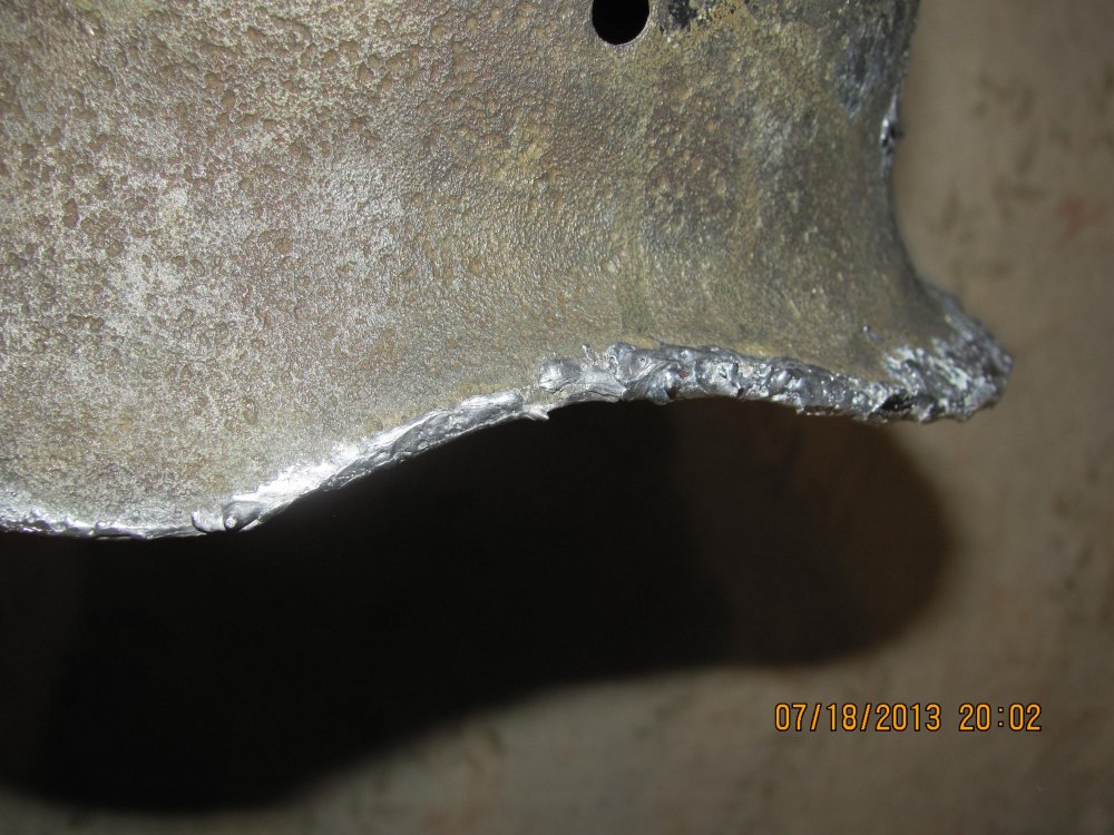

    Так же, IMG_6138.JPG IMG_6139.JPG IMG_6140.JPG IMG_6141.JPG IMG_6142.JPG как и в прошлый раз,все лишнее было снято легким движения руки и напильника.
