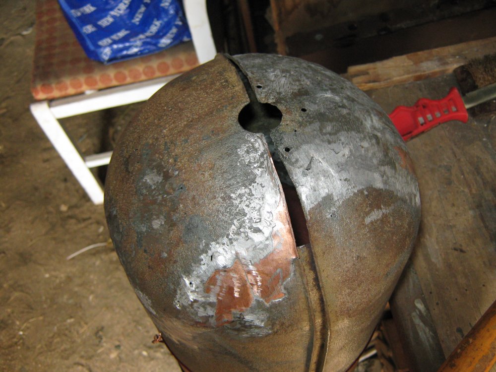

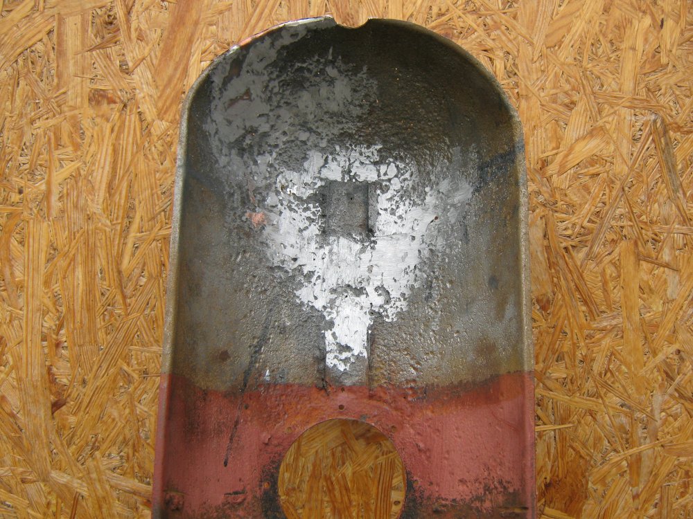

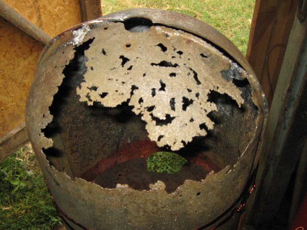

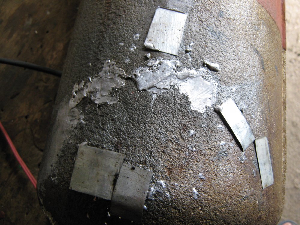

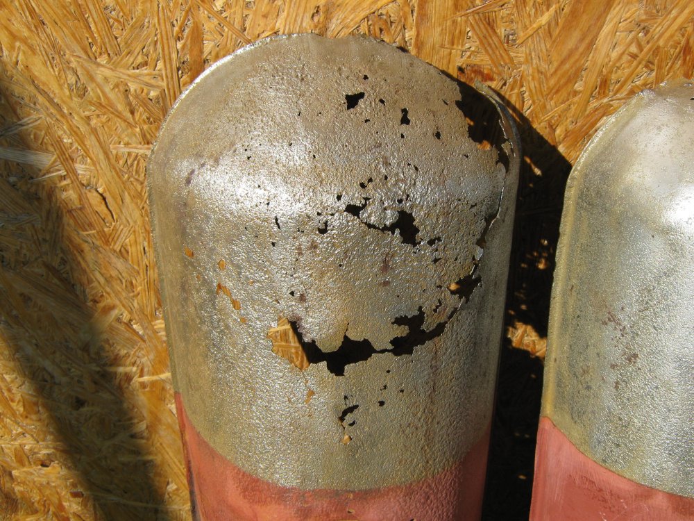

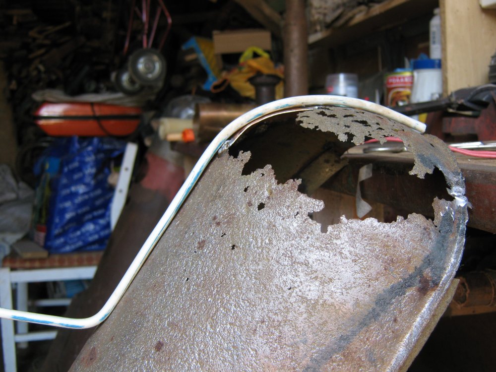

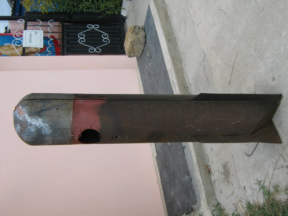

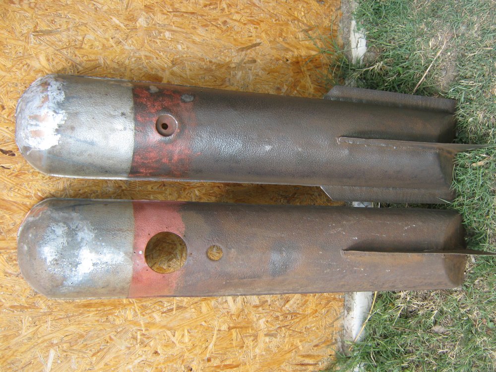

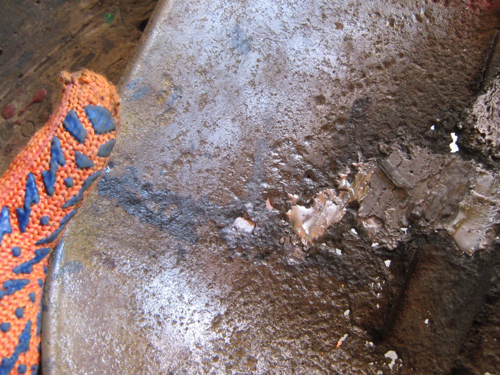

    Представляю на всеобщее обозрение первый этап работы. Начал с восстановления менее уставшей половины девайса. Наиболее пострадала носовая сфера. решил востанавливать методом пайки.
    Инструмент :
    - паяльник 200вт (молоток)
    Материалы:
    - припой ПОС-60
    - флюс (ортофосфорная кислота)
    - материал для латок ( в моем случае отожженная листовая медь и пищевая лужоная жесть)
    Начал с заделывания наиболее крупных утрат.

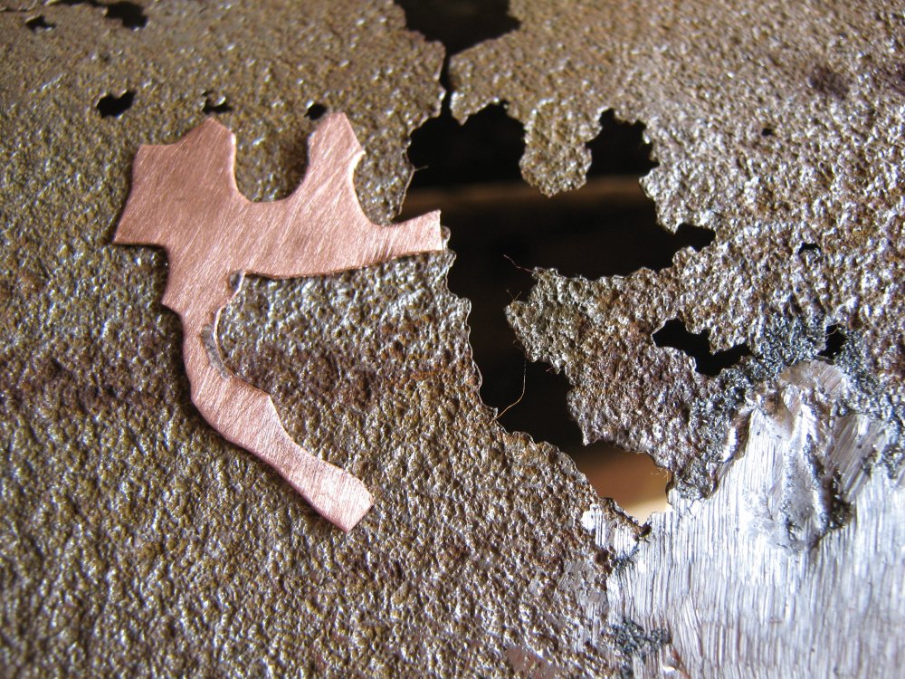

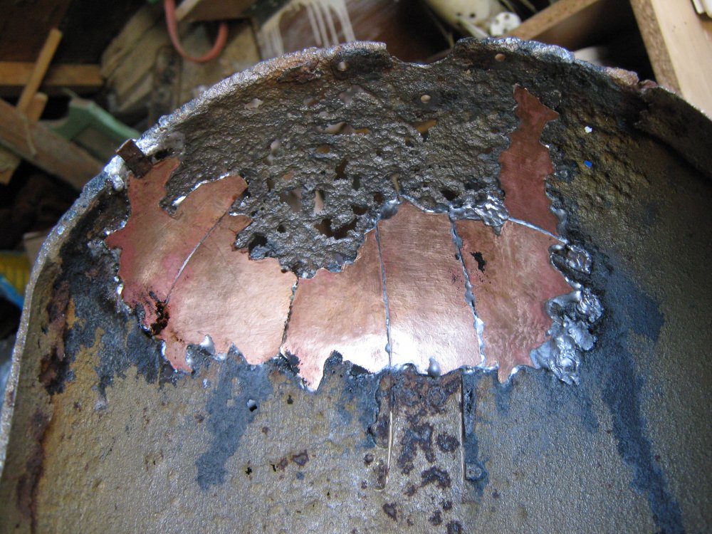

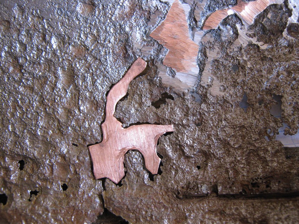

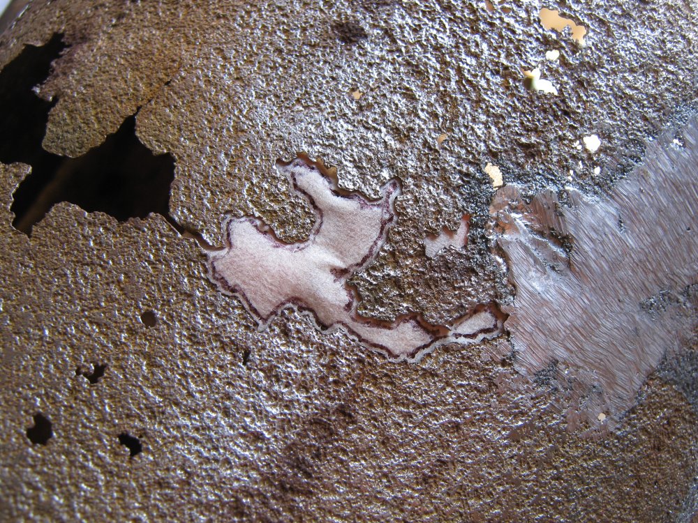

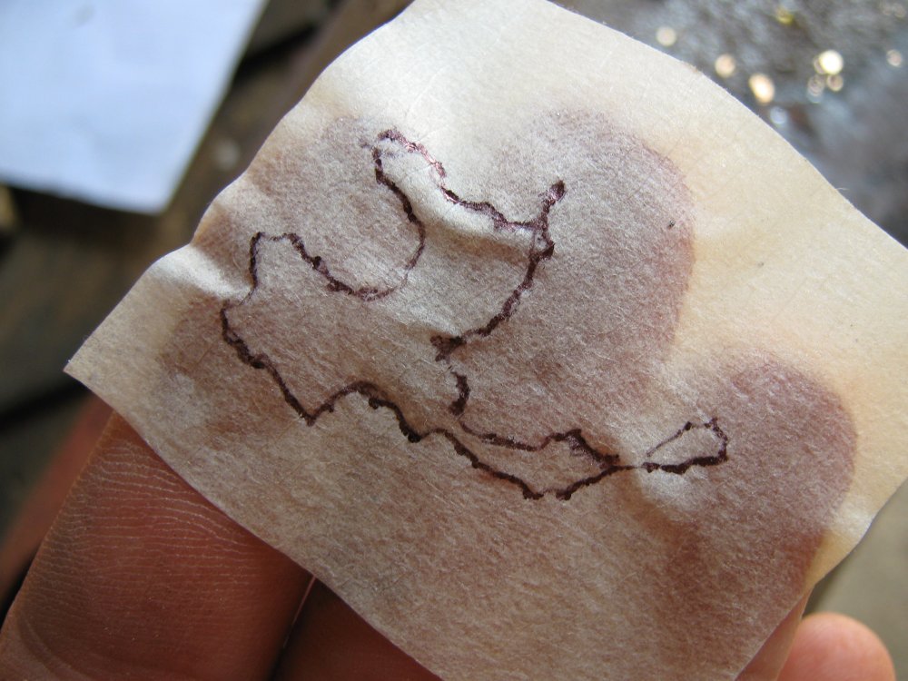

    Для удобства изготовления латок делаю шаблон. На нелипкой стороне малярной ленты подставленой к месту будущей латки обвожу контур отверстия , затем наклеиваю его на лист меди и вырезаю по контуру.
    AZ555, _yurij_ та Ross подобається це.
  4. kroters
    kroters Stabsgefreiter
    274

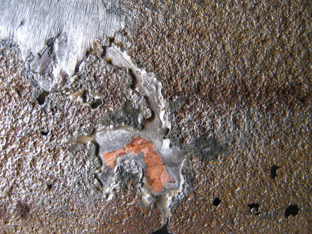

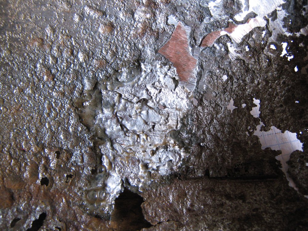

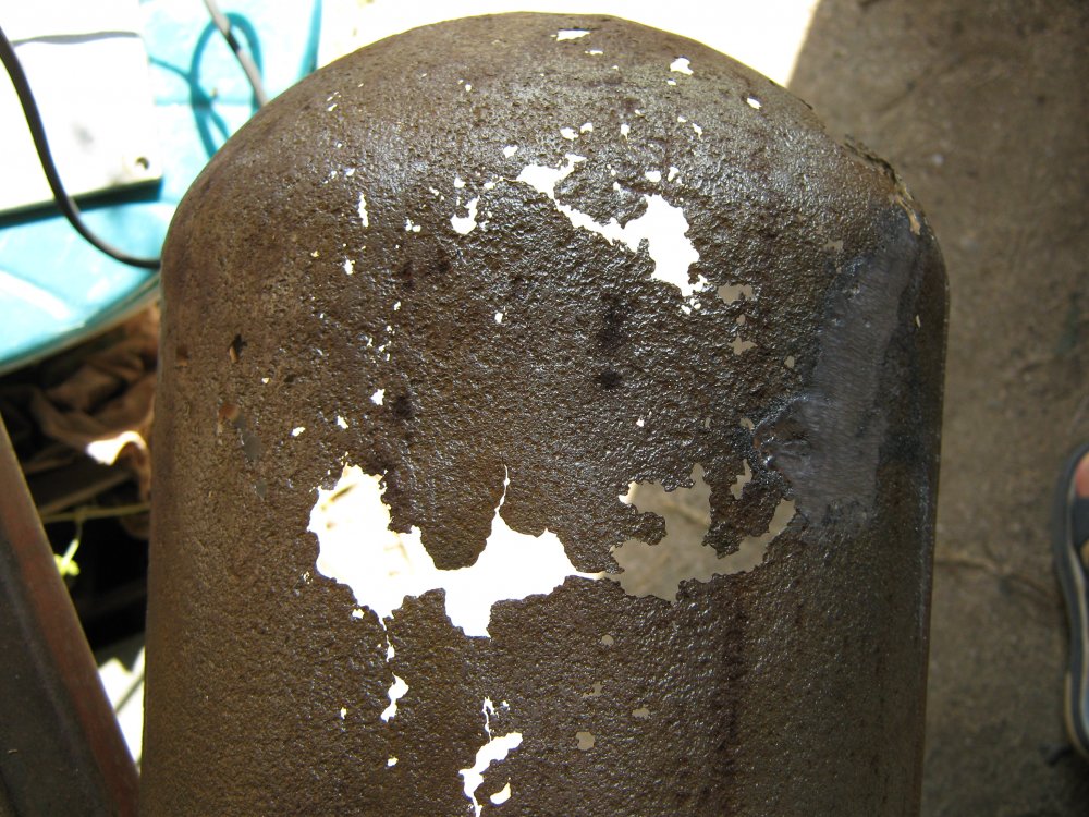

    Поскольку любое прокородированное отверстие имеет вид воронки с углублением со стороны воздействия агрессивной среды , то и латку ставлю в это углубление и запаиваю по контуру.
  5. kroters
    274

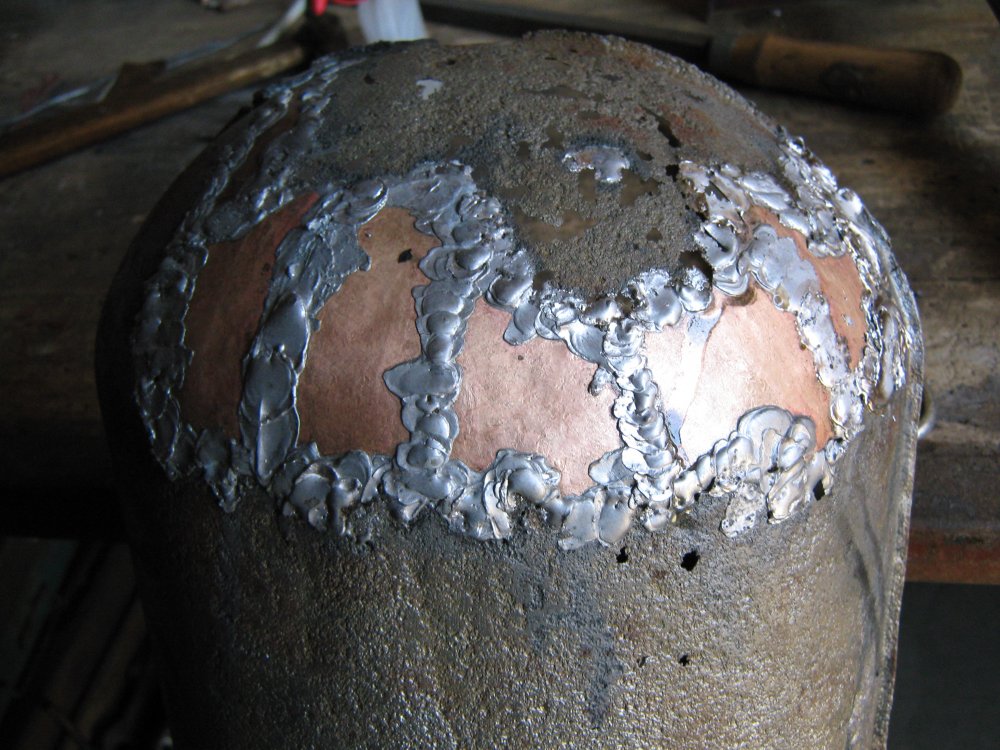

    Таким макаром запаяны все крупные утраты

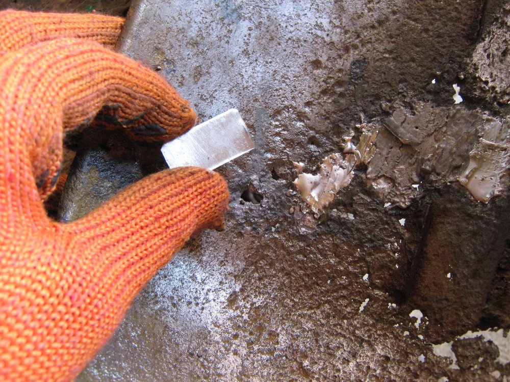

    274

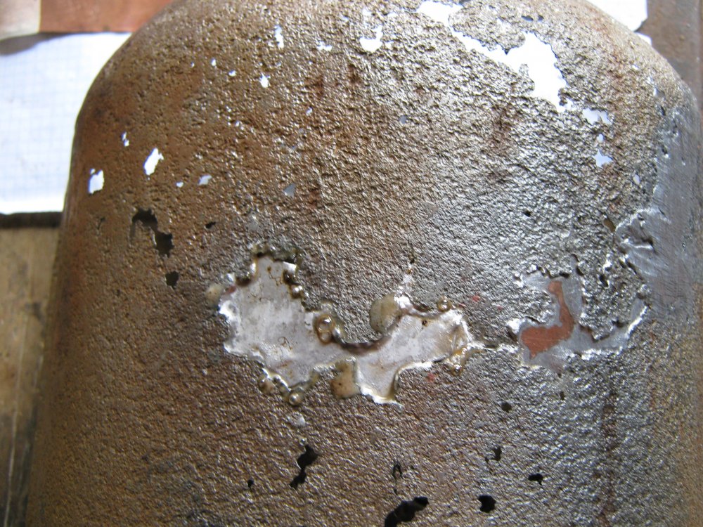

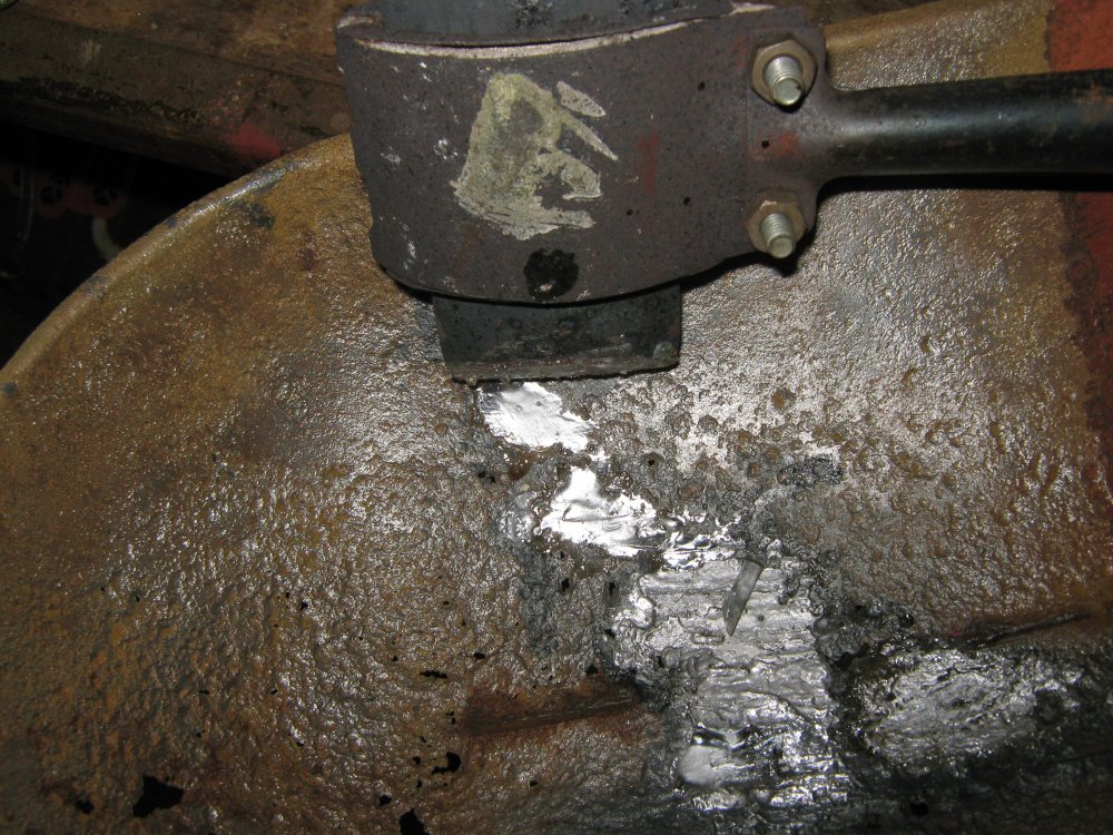

    Для запаивания мелких свищей применил другой способ.
    К стороне противоположной "воронке" свища прикладываю кусочек луженой жести и прижимаю его через тряпку , чтобы не обжечь руку , запаиваю свищ так , чтобы катля припоя заполнила его полностью с "пузырем". Подкладка оказывается припаянной с противоположной стороны.
    _yurij_, CFC, Парторг та ще 1-му подобається це.
  7. kroters
    274

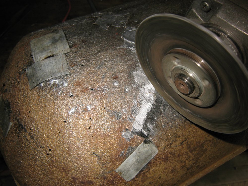

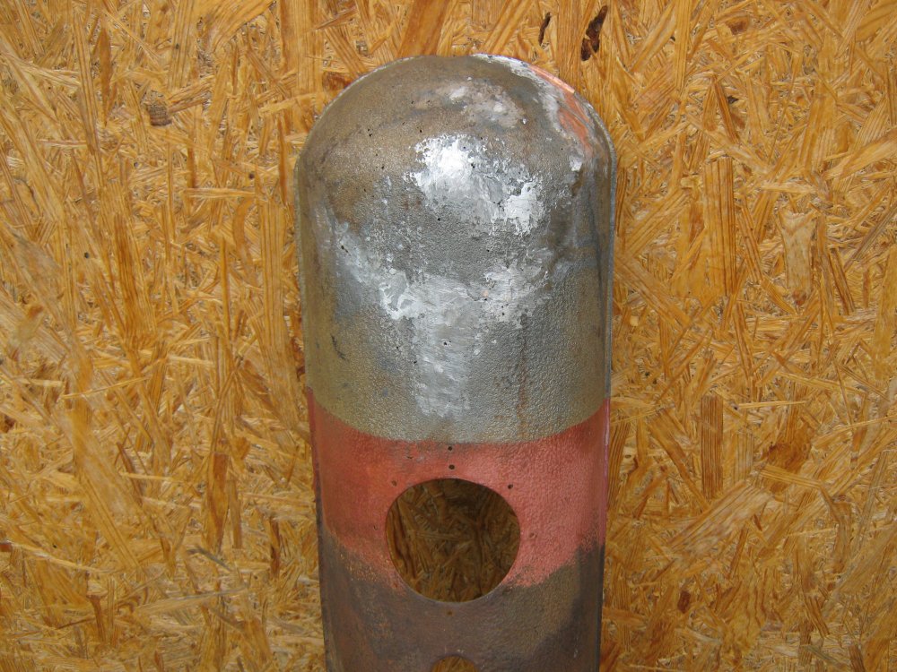

    Когда пайка закончена , вооружаюсь болгаркой и стачиваю все жестяные подкладки до живого металла. Остается только припой заполнивший свищ
    Rudolf Ritter та Парторг подобається це.
  8. kroters
    274

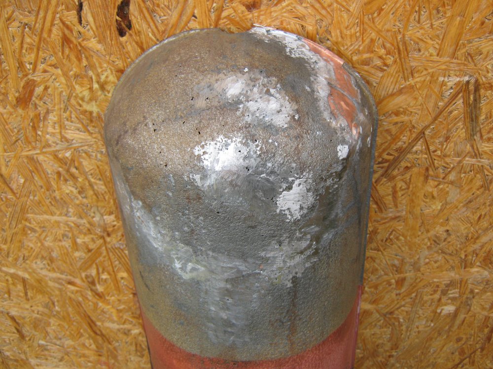

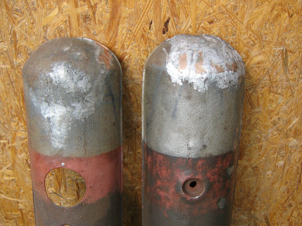

    Так же болгаркой убираю весь лишний припой с двух сторон. Вот результат:
    Rudolf Ritter, Парторг, Владос1991 та ще 1-му подобається це.
  9. kroters
    274

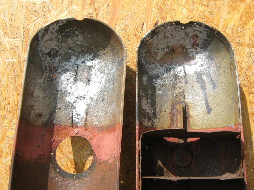

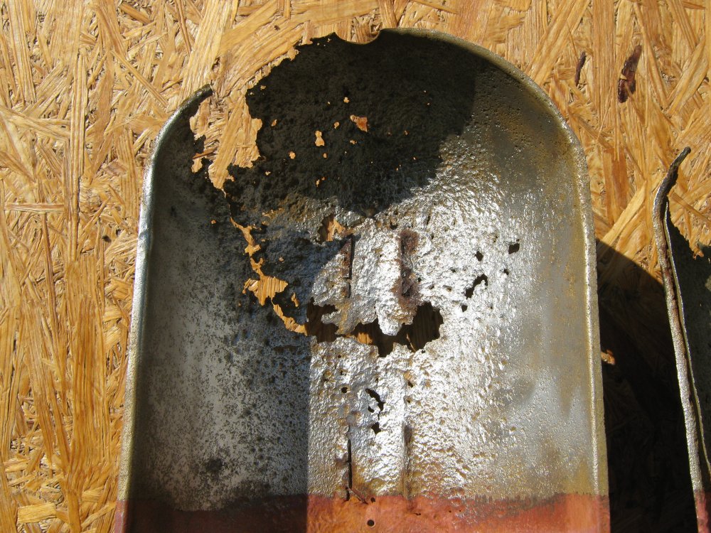

    Было:
    Стало:
    _yurij_, Барс-Дима, CFC та 2 іншим подобається це.
  10. kroters
    274
    Далее чистовая обработка напильником , шпатлевание , шлифовка и т.д. но об этом в следующий раз.

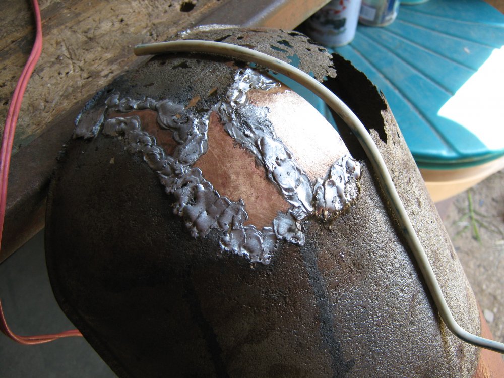

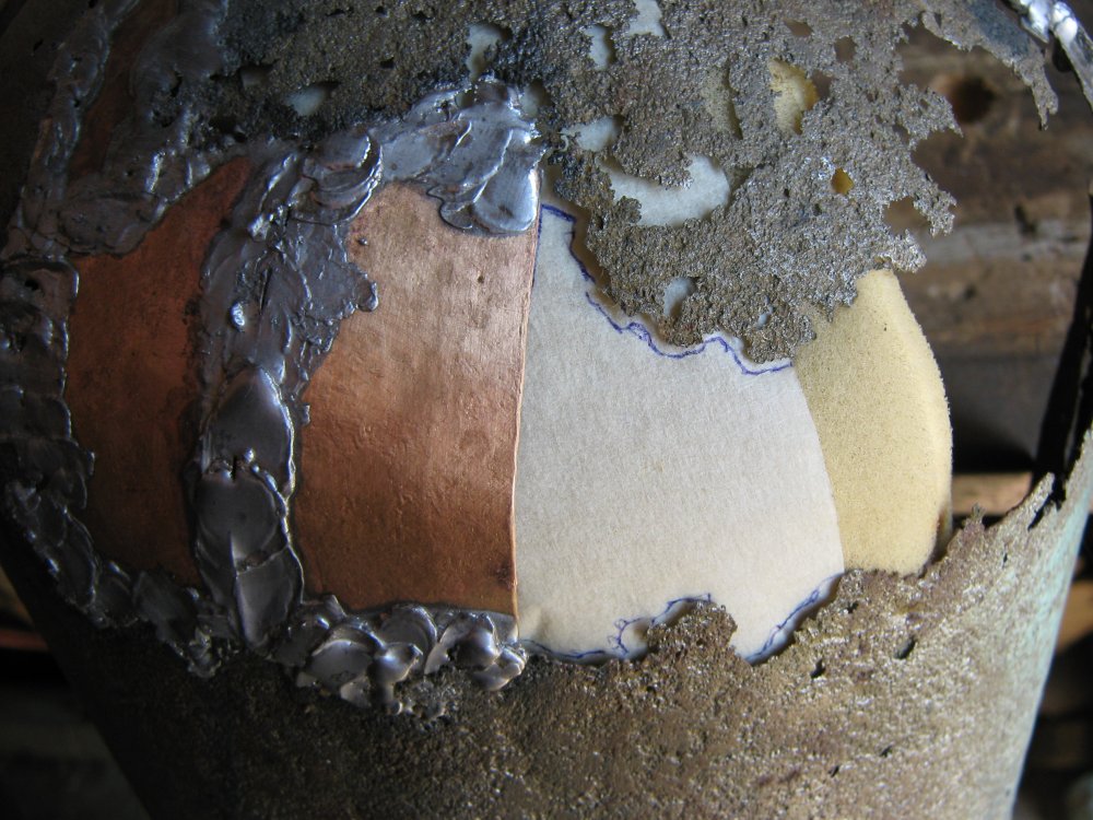

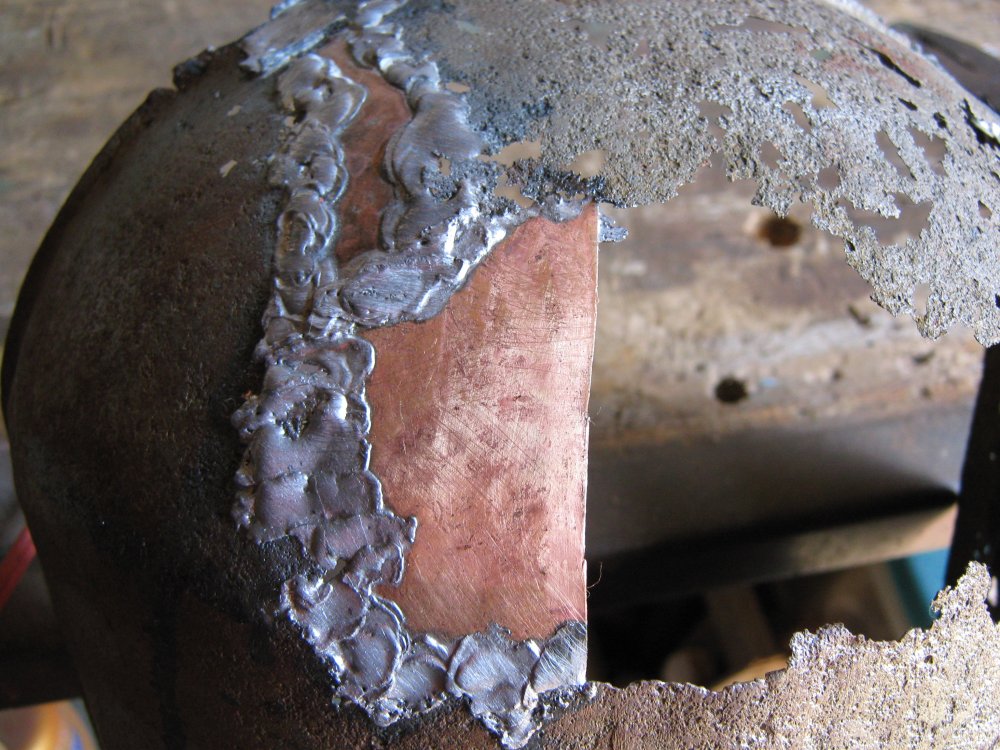

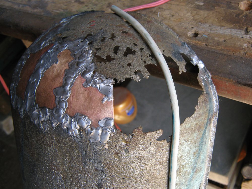

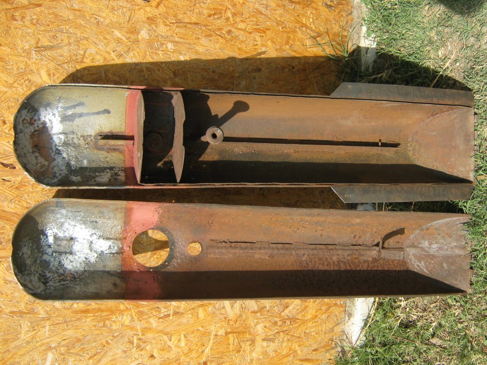

    Приветствую всех! Продолжу тему . Вот закончил востановление головной сферы на второй половине . Для удобства выведения профиля сферы впаял вывалившийся фрагмент , так придется востанавливать меньшую плошадь утраченных мест.
    svk063 подобається це.
  15. kroters
    274
    Затем начал заполнение утраченных мест. Для удобства формования сферы заполнял не целой латкой , а секторами , выводя каждый по шаблону.
    Парторг та svk063 подобається це.
  16. kroters
    274
    Затем запаял "кружева" и вот , что получилось.
  17. kroters
    274
    После обработки болгаркой

    Это мой первый опыт подобной работы , думал будет хлипко , но должен сказать- получилось довольно прочно. Под крыло самолета конечно не пойдет, а на полку -вполне.
