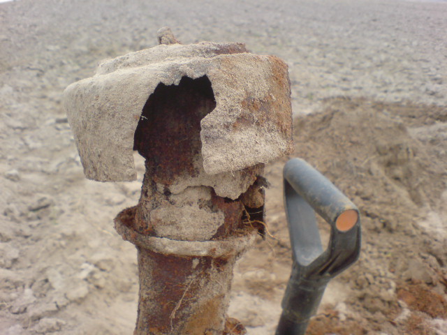

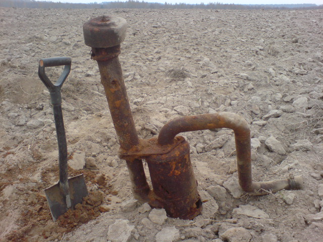

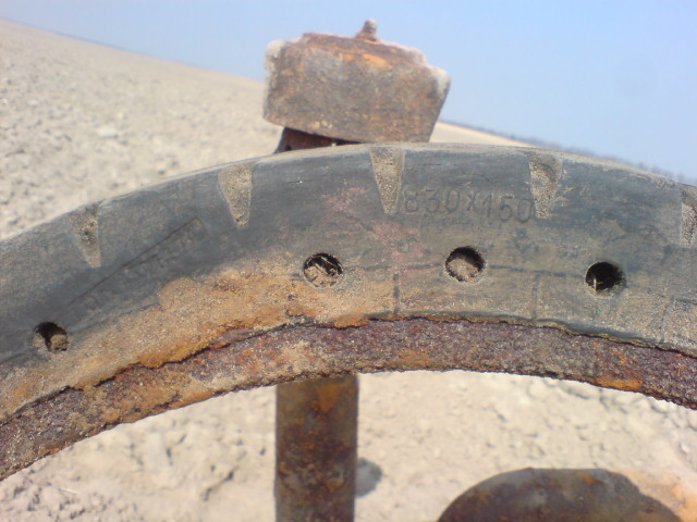

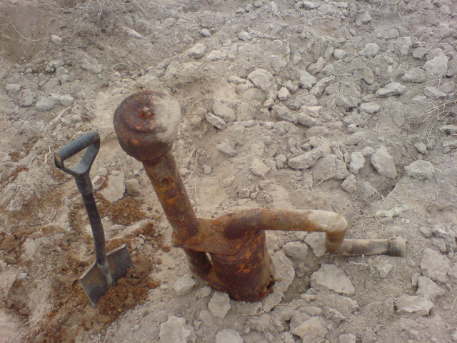

    Камрады, подскажите-от чего выхлопная система и колесо?
    Долго мудохались, откопали, сфоткали и опять закопали.

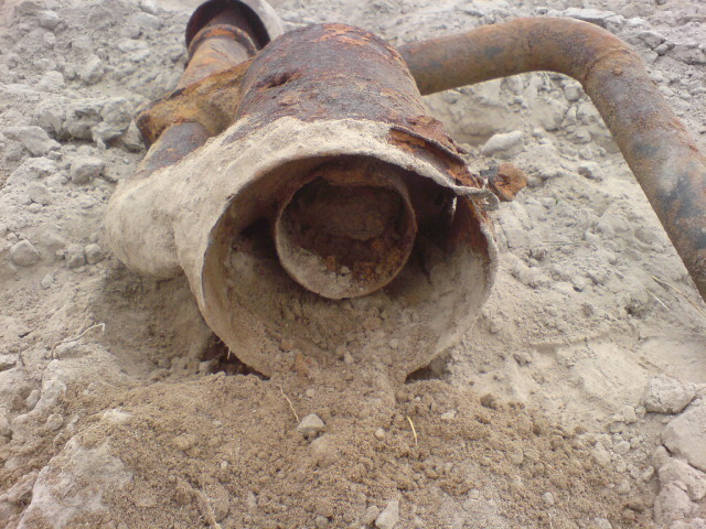

    И еще.

    Хрень -глушитель от техники...

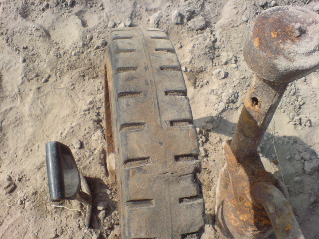

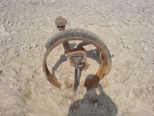

    А колесо - от сельхозтехники :p :D
    Вот такое оно было в молодости -
    PS. Раз колесо с танка , то и глушитель с танка.

    На колесе, кстати, согласно всем законам военного времени, срезана резина на бытовые нужды. История в действии, так сказать.

    Каток танка Т-34 раннего выпуска

    :smile_12: Об этом говорит и размер шины 830х150. Правда это не совсем "каток", а только его часть - бандаж с шиной.

    Начнем с того, что это "ни разу" не глушитель... Это воздухозаборная труба с корпусом воздушного фильтра. Вот что-то типа такого...

    А еще такие колеса на БТ стоят,глушитель не от БТ точньо:D

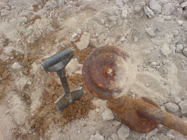

    Там же раньше крышку ступицы от Т-34 нашли, так шо наверное он. Труба здоровая от трактора, определили уже.

    Танки на спицах не ездят. Катки сплошные, как были - так и есть.

    Я же не спорю. Просто говорю, что на таких катках танков я не видел. (как на представленном фото). Личное мнение.

    На БТ-шках бандажи катков и шины аналогичны по конструкции и диаметру, но на 40 мм уже (830х110).
