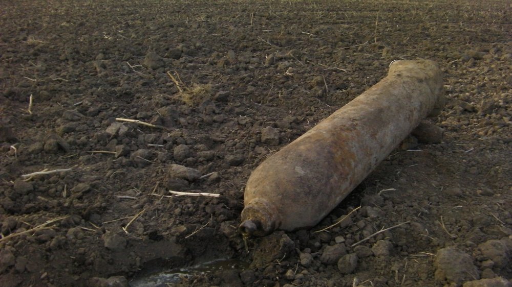

    Открутили вентиль на баллоне -пошел сжатый воздух..вентиль с нашими буквами ЗД Н, а на баллоне COROANA герб и 16,26,38(я так понимаю-годы проверок испытаний).
    С одного из огнеметов текла жижа.между первым и вторым огнеметом расстояние 30 метров а потом через 20-30 метров баллон ..вместе с огнеметами был и настрел и наши патроны в пачках.длинна 110 см,диаметр 300 мм наружный,толщина стенки корпуса 10мм,диаметр трубки на сопло 45-47 мм
    вес того что с жидкостью 160-180 кг,того что с заглушками 120 кг
    Успешное применение румынами на участке 25-й Чапаевской дивизии во время ее контратаки огнеметов натолкнуло командование ООР на мысль о том, что неплохо перенять «румынский опыт». Военинженер 3-го ранга Лощенко, работавший в отделе химической защиты Приморской армии, предложил наладить производство дальнеструйных траншейных огнеметов собственной конструкции, используя баллоны для газированной воды.
    Огнемет Лощенко, вследствие недостатков имевшихся производственных мощностей и используемых для его производства деталей, получился довольно массивным и в 6 раз превосходил по весу фугасный огнемет ФОГ-1. При этом рабочая емкость резервуара по сравнению с ФОГ-1 увеличилась всего в 2 раза. Дальность огнеметания у него была ниже и достигала всего 35–40 м. Серьезным преимуществом этого импровизированного огнемета являлась возможность изменять количество выстрелов. С одной зарядки их можно было сделать до 60, регулируя количество выбрасываемой огнесмеси. ФОГ-1 такими возможностями не обладал. Из-за отсутствия в осажденном городе вязких огнесмесей и загустителей, позволяющих наладить их производство, вместо боевой огнесмеси использовалось в основном обычное дизельное топливо, имевшееся в настолько больших количествах, что при эвакуации города остатки его пришлось взорвать вместе с хранилищами. Производство траншейных огнеметов было технологически простым, поэтому их производили сразу на 10 одесских заводах.
    Военный совет одобрил предложенную Лощенко конструкцию и дал задание оперативно-производственной группе запустить огнемет в производство. Но так как возможности производства огнеметов были ограничены, их решено было применить только в случае если если противник прорвется к самому городу. На всем протяжении последней линии обороны с интервалами в 100–150 м появились траншейные огнеметы — 550 штук. Это позволяло создать в нужном случае огневой пояс протяженностью в 55–60 км. Для подготовки их расчетов отделом химзащиты была сформирована команда по подготовке траншейных огнеметчиков. В короткий срок команда подготовила и отправила на позиции 1022 огнеметчика.
    видео ветерана воевашего с таким огнемётом

    Слава..это не фугасный огнемет-это огнемёт с оператором..и на том рубеже где они найдены их успели применить-румыны там пожженые вылазят..на касках краска горелая..
    внимательно видео выше посмотри по ссылке-ветеран с таким воевал,правда в другом секторе под Крыжановкой-он и по размеры рассказывает и про характеристики

    в кислородном баллоне 50 атмосфер-в ресивер с огнесмесью накачивали 20-22 атмосферы..длительность выстрела регулировалась рычагом стоп -клапана на брансбойте
