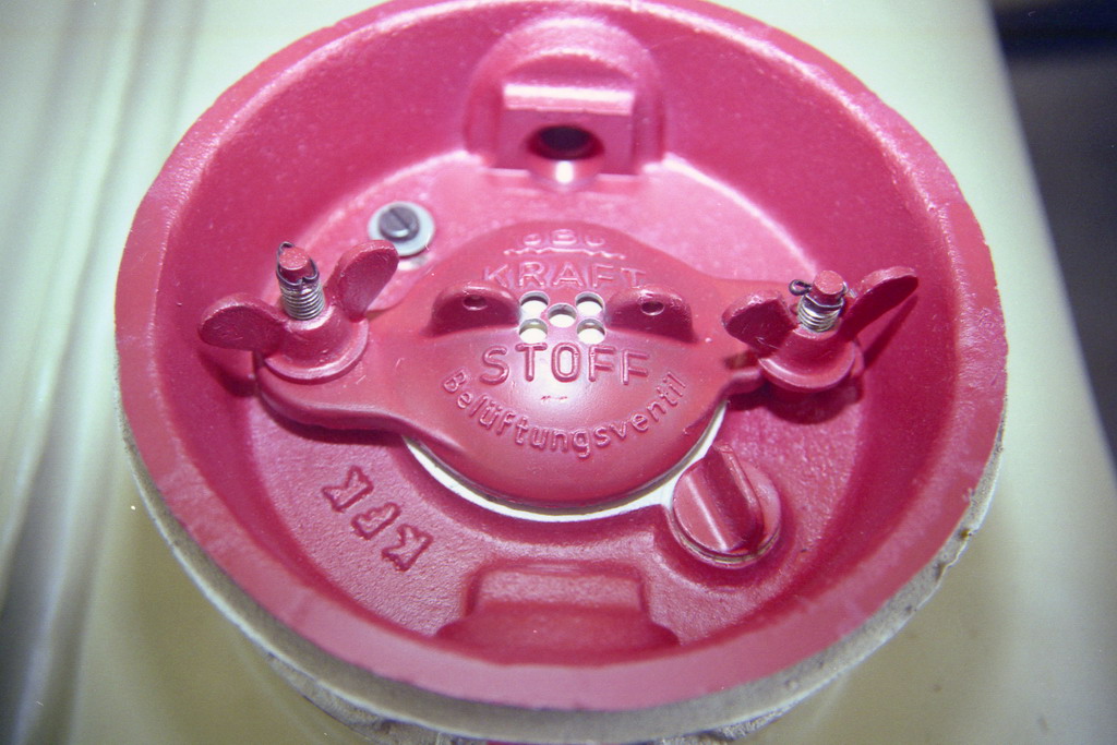

    найдены в районе ганс-аэродрома.от какой техники не пойму. надписи на обеих KRAFT,STOFF, что-то с горючкой связано?на нижней части клапан,как на радиаторной пробке. зеленая крышка вся в клеймах-восьмигранник,внутри PFL,еще восьмигранник,внутри BAT/551,еще затерт овал,просматривается К ниже 4 на обратной стороне номер 5174.подскажите пожалуйста,от чего сие ,,чудо,,

    Есть сомнения,но вроде от 200 л бочек под горючку.

    вот бочка,на сколько помню там обычная пробка на резьбе под шестигранник по моему.а эти явно закручивались болтами.на зеленой крышке следы видны от болтов.да и на кой... на бочке крышка с клапаном:eek:

    чудо с самолета

    Вот именно... ;) Думаю крышки баков у всех самолетов одинаковы, иначе много возни с заправкой. ИМХО.

  13. Там немецкий, но все равно-не в кайф.:)
    Речь идет о каком-то вентиляционном клапане с самолетов Bf109(Messerschmitt) и Arado96 (предназначались для тренировок летного состава Люфтваффе).

    становится интересно.доподлинно известно,что на этом ганс-аэродроме были Bf 109.там был так называемый ,,аэродром подскока,,

    Это вентиль(крышка) системы вентиляции топливного бака. Стояла на всех видах самолетов. :) Цифры на ней - от производителя топливной системы. Штампы - и завода изготовителя самолета и производителя топливной системы.
    Так что могу расстроить, что сие изделие не с какого-то конкретного самолета. :)
