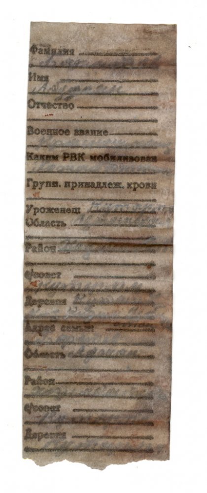

    22.04.2013 мною был поднят боец из стрелковой ячейки.
    При бойце ЛОЗ и остатки истлевшей в кошельке вещевой квитанции.
    ЛОЗ был вскрыт - вкладыш присутствует, очень плотный живой пергамент.
    Одно паршиво - почерк у бойца ну совсем никудышний. Заполнен вклыдыш простым карандашом.
    Что делать ? Могу отсканировать, могу сфотографировать в высоком разрешении.

    Срочно отсканировать в хорошем разрешении (не менее 600 dpi). По возможности прямо сейчас, бумага от смены окружающей среды может быстро разрушиться.
    А ещё при обнаружении ЛОЗа НИКОГДА не открывать его в домашних условиях. Поместить в землю с раскопа (шар сантиметров 7-10 в диаметре), потом в два кулька и отдать экспертам. Если не знаете к кому обратиться - напишите тут, поможем.
    Не убивайте солдата второй раз.
    Когда будет готов скан, дайте знать в теме. Большое фото тут не разместить, но его можно кинуть на какой-нибудь бесплатный сервер для хранения информации, а сюда дать ссылку. Даст Бог, коллективным разумом прочтём.

    Ненадо ругаться. Я всё прекрасно понимал что делаю. Первый раз ЛОЗ который был при бойце пустой оказался. Я его в земляном шарике отправлял в Житомирскую область. У нас, увы, не вышло ни с кем на эту тему вести серъезный разговор.
    Перед вскрытием десять раз было перечитано руководство по работе с ЛОЗами подготовлены инструменты.
    Сканы в высоком разрешении тут http://www.gruntovik.info/images/scan.rar

    По строению скелета, черепа, ничего странного не заметили? Судя по скану вкладыша боец не славянин. На вскидку по имени мне видится АБУДАЯН.

    От черепа осталась только нижняя челюсть. Попадание крупного (около 40мм) осколка в затылочную часть, прошедшего через каску, оставило от черепа только кусочки скорлупы.
    По нижней челюсти: зубы все целые, все присутствуют, ни одной пломбы или кариеса. Челюсть довольно широкая у основания и заостренная к подбородку. Судя по костям ног, остаткам позвоночника и ребрам - это был довольно крупный, долговязый парень с очень крепкими ногами, и не широкой грудной клеткой. Вобщем не славянин, хоть я и не антрополог, но мысли идут в эту сторону.
    По сопутке. Есть фляга с какими то несвязными начертаниями. Из денег в кошельке около 3х рублей мелочью. Ложка сгнила в сиську. Залегание останков на глубине 60-70см от поверхности, кислотный чернозем и ежегодное перепахивание поля сделали своё дело.
    Мне тоже видится Абудаян или Абуджан.
    Фамилия сохранилась на вещевой квитанции. Правда квитанция была сложена впополам и изгиб в кошельке сгнил. Но фамилия такая Бора$ов А. Одной буквы нет. Ну и есть вариант что не ОВ в конце а ЕВ - буква очень мелкая. $ - может быть чем угодно "т, с, з"... Это уже к специалистам.
    Боец по 41му году. Поскольку подступы к городу оборонял один единственный (достоверная инфа) 24й мехкорпус 2й армии от Киевского ВО, то может есть возможность (где то - незнаю где) посмотреть списки мобилизированных бойцов.

    По имени Абудаян не пробивается никто в ОБД.
    Абуджан есть 8 человек,но нет с фамилией на Б.

    В строке с .совет мне видится Кутарам или Кухнарам. возможно сокращено. в фамилии вижу 8 букв. может в квитанции фамилия не бойца? Окончание на ЕВ. Как квитанцию, так и вкладыш "смертника" заполнять могли посторонние люди со слов солдата, соответственно нахомутать и в фамилии и в имени.

    Обратите внимание в ОБД на БОРАШОВ АЛДАБЕРГЕН !
    Блин я на работе,не дают спокойно посмотреть (((
    Хотя это скорее как версия,маловероятно....

    Деревня, сельсовет, уроженец однозначно "Ку", район и военкомат на "Х", область вроде Аджан

    Обратил. По дате "выбыл" - совпадает 100%. Бой был в последних числах июля.

    Скорее всего один и тот же человек и в смертнике и в квитанции. Вечером выложу скан квитанции. Среди вещей есть "одеяло" записанное как Адиал - явно с восточным акцентом. И разборчивость инициалов намного выше чем в смертнике.

    чегото мне кажется, что область Андижанская а район тогда Ходжаабадский

    Игрался сегодня ночью заводя в ОБД и на Ку*, и КУт* и Абудаян, и всяко разно. К сожалению, толкового пока ничего не увидел. Из написанного во вкладыше несомненно полностью одно звание: "красноармеец".
    ИМХО, Борашов сомнительно, во вкладыше фамилия длиннее.
    Может квитанция прояснит больше.
    Жаль, не умею я сканы обрабатывать :smile_5:, но ничего, подождём более сведущих в этом деле ребят.
    Возможно, вот населённый пункт:
    Фамилия Бокиев
    Имя Абдухали
    Отчество
    Дата рождения/Возраст __.__.1907
    Место рождения Узбекская ССР, Андижанская обл., Ходжаабадский р-н, к/з Карла Маркса
    Дата и место призыва Ходжиабадский РВК, Узбекская ССР, Ферганская обл., Ходжиабадский р-н
    Последнее место службы 327 сд
    Воинское звание красноармеец
    Причина выбытия убит
    Дата выбытия 26.09.1942
    Название источника информации ЦАМО
    Номер фонда источника информации 58
    Номер описи источника информации 818883
    Номер дела источника информации 1331
    ASKOT1 подобається це.

    Може в імені Абду*, а не Абуд*?

    А по селу - читается вроде как "Кутар..."
    Кутаржа есть в Андижанской области,только район Качабатский.

    Наскільки зрозумів Кутар - це щось на зразок нашого Хутор

    Есть вероятность Хаджаловский р-н, Аджанский край...

    Район ХоджИабадский наверное.
