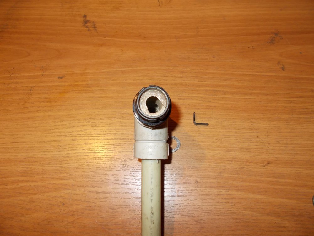

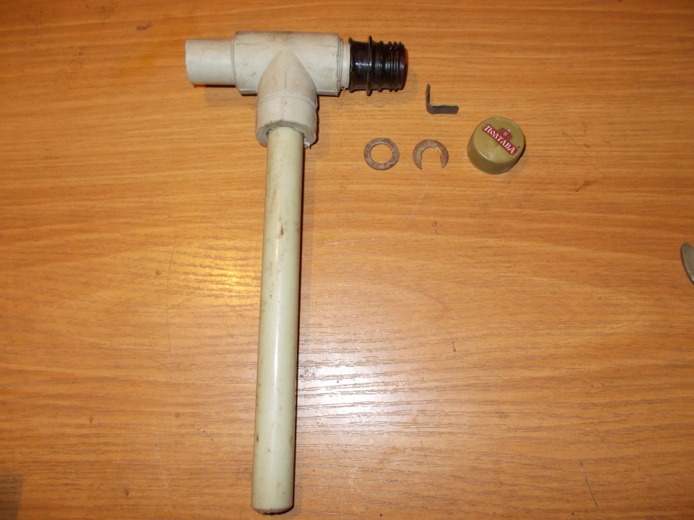

    Вот такое изделие:) по фото видно,паять трубы можно просто нагрев хорошенько на конфорке газовой плиты.Горлышко от пива с пробкой ,да пара металических шайб.

    И как сие диво работает?:)Простите за невежество,но с такими девайсами дело не имел,потому и спрашиваю:beer:

    Припаяйте заглушку на тот край, которым ударяете по чему-либо. В неё можно ещё вставить кусочек смягчающего материала (резины, например). Это позволит укрепить край трубы от разрушения при ударе, а извлекаемую пулю от - деформации. :)

    Посмотрел:)Хорошая вещь:smile_12:

    Просто бить нужно по пеньку деревянному:beer:...

    Материал - пластик? Не уверен, что он выдержит и сто ударов.

    Сделайте, посчитаете..

    Спасибо, себе я уже сделал из водопроводных труб. Покупается сразу все готовое, собирается за минуту и можно пользоваться. Единственно занимает время изготовление качественных шайб.

    Делал себе пару лет назад из пластиковых труб( в качестве эксперимента).На 6-7 ударе отлетел тройник.Эксперемент оказался неудачным.

    Покажите фото своего девайса. Хотелось бы самому такой же сделать, а то цены в 400 грн - не камильфо. Если не трудно конечно. С ув.

    Свой молоток закинул куда-то, давно от него отказался, от него пули вместе с горлышком вылетали, сейчас сверлю, а пулю не трогаю. Вот ссылка, примерно и у меня такой был http://forum.guns.ru/forummessage/12/116989.html

    Из своего опыта создания молотка ,могу сказать что ,делал рабочую часть из пальца какогото сельско хозяйственного механизма ,а ручку с шпильки 12мм . Так вот ета шпилька лопнула пополам по живому гдето после демонтажа 150-200 шт . Незнаю что на шпильке за сталь использовалась ,но всёже сталь !!!
    А вариант с пластиком ???:eek:

    Ну как Вам сказать,шпилька металл. сварка,удар на изгибание. ломать будет,если шпилька углеродистая отлитит канешно. в моем случае капрон,может чуток и гнется. не обращал внимания.Даже если ручка и отскочит. припаять еще раз можно. Разобрал за один раз 50 маузеров,разгибалась шайба металлическая.Закраины обрывала гильзы.:rolleyes: но молоток не сломался.:p
