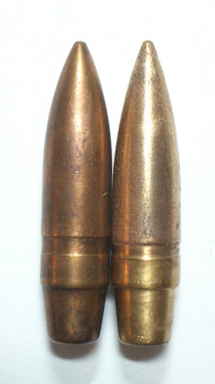

    Осенью нашли Светку, а рядом 2-а подсумка патронов. Пули окозались для нас новыми! Пытались патроны перезарижать, но вот капсуля у них были меньше чем стандартные мосиновские! так нечего и неполучилось (На фото она центральная). Гильзу к сжилению не покажу.
  2. M I H A
    Оффлайн
    Feldwebel M I H A
    695
    КИЕВ
    Финская пуля D-47.

    Разделяю сомнения INVEST_R 7.62
    Пуля на фото больше похожа на D-166.
    Обе финские пули D-166 и D-47 приведены на фото.
    Главное видимое отличие: D-166 имеет меньший радиус оживала (она более "толстенькая") по сравнения с более остроконечной D-47
    Также длина ведущей части между каннелюрой и носиком пули у D-166 на 0.5мм короче, чем у D-47, за счет чего каннелюра у D-47 расположена чуть ближе к донцу

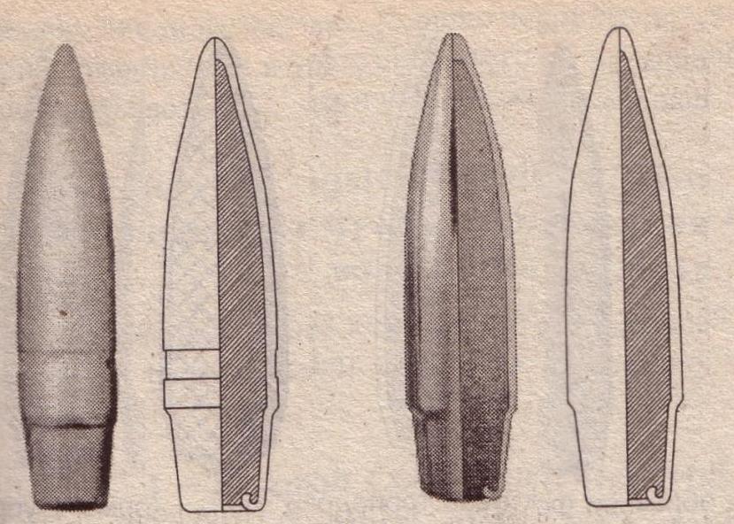

    В одной книжке прочитал, что D-47 это снайперская пуля и она канелюры не имеет. С канелюрой это D-46 .
    На рис. D-46 с права, D-47 соответственно левая.
    1 человеку нравится это.

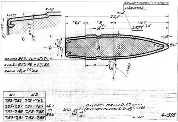

    1. На мой взгляд, у 298СД показана пуля D-47.
    2. Пуля Д-47 имеет каннелюру, Д-46 - нет. См. чертеж.

    Авторы книги на которую я ссылаюсь (Трофимовы В.Н. и А.В. "Совр охот боеприпасы"), как не странно тоже ссылаются на Борцева в "Мастер Ружье" только на более раннего - №47/ 2000г.:D
    Видно тут без Трешкина и Кугеля действительно не разобратся, разве что сам Борцев внесет ясность :smile_12:
    ЗЫ. в посте №12 я запостил рис. с пулями и написал "На рис. D-46 с права, D-47 соответственно левая", это ошибка, все следует понимать наоборот, вопрос с финскими пулями запутывается прямо на глазах :confused:
