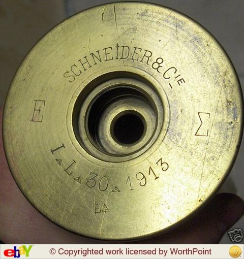

    ..ось нарив в інтернеті Шнейдер для Греції 1913 75 x 190 R
    http://www.worthpoint.com/worthopedia/ww1-france-greece-75mm-schneider-shell-case-bank
    http://ww1.milua.org/Rgun09berg.htm
    В 1893 году греческий полковник Данглиз составил проект 75-мм горной разборной пушки и представил его греческому военному министерству. Министерство отказало Данглизу и около 10 лет проект лежал под сукном. В 1905 году Данглиз предложил фирме Шнейдер изготовить опытный экземпляр пушки и представить его на конкурс в Греции. В ноябре 1905 года Данглиз отправился во Францию. Для пушки Данглиза фирмой Шнейдер был спроектирован горный лафет.
    Первое испытание опытного образца было произведено во Франции в конце мая 1906 года. В апреле - июне 1907 года были проведены испытания орудия в Греции, после чего система Данглиз-Шнейдера была там принята на вооружение. К началу 1909 года Шнейдер уже изготовил для Греции материальную часть на 6 батарей.

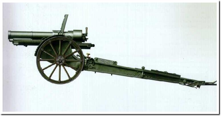

    Пора поставити крапку в інтернет-дослідженні даного девайсу-
    75mm: Schneider Mle. 1919 (модель MPC-2) гірська гармата. Schneider спочатку розроблена комерційно 1909 року на експорт.Французька армія в кінці кінців прийняла зброю в 1919 році як Canon 75 Mle. 1919, а потім в 1928 прийнятий вдосконалений варіант Canon 75 Mle. 1928 . Було застосовано більш важкий снаряд і модифіковано щит. Були експортовані до Польщі. Версії цієї зброї були експортовані в Аргентину (Mle. 1919), Болівії (Mle. 1919?), Бразилія (Mle. 1919), Чилі (Mle. 1919), Греція (Mle. 1919), Чорногорія, Парагвай, Перу (Mle . 1928?), Польща (Mle. 1919), Румунія (Mle. 1919), Росія(думаю що мова йде про білогвардійців), Сербія та Югославія (Mle. 1919). Китай, як повідомляється, прийняв поставку невідомої кількості Mle.1919 гірських гармат в 1920. Деякі гармати мабуть, з болівійського походження використовувались під час громадянської війни в Іспанії.Після 1940 року, ця зброя була використана німцями як 7,5 см GebK 283 (F). Французи використали їх для оснащення артилерійських батарей мароканських частин протягом 1944 і 1945року.
    Канон 75M Mle1928 Шнайдер
    Калібр: 75x190R мм
    Довжина ствола: 1480 мм (1060 мм нарезов)
    Вага: 660кг
    Темп стрельби: до 28 в хвилину
    Максимальна дальність: 9000 м
    З французською гільзою зрозуміло- тепер повернемось до наших баранів:)
    У 1909 році була розроблена версія в калібрі 76,2 мм для Російської імператорської армії,яка називась Schneider 76 mm M Mle 1909. Ця ж версія віддома у Фінляндії як 75 LK 10/13.
    http://it.wikipedia.org/wiki/75_mm_Schneider-Danglis_Mle_1906/09
    http://en.wikipedia.org/wiki/File:Schneider1919.JPG
    http://www.jaegerplatoon.net/Infantry_guns.htm
    http://en.wikipedia.org/wiki/Canon_de_75_M(montagne)_modele_1928

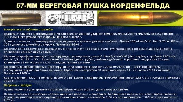

    .... пора поставити крапку в ідентифікації 57х224 Норденфельдт. Цікаво було поблукати по всесвітній павутині:smile_12:
    Отже цей девайс очевидно від 57 мм капонірної гармати зразка 1892 року(теж Норденфельдта).На колісному лафеті, а не на на казематному станку.
    http://ww1.milua.org/nordgun57.htm
    Довжина гільзи до берегової гармати 428мм.
    http://warweapons.ru/beregovaya-art...tey-rossii-v-pervoy-mirovoy-voyne-57-mm-kapo/
    Прицільних пристроїв на капонірній гарматі Норденфельда не було - такий архаїзм:smile_11:

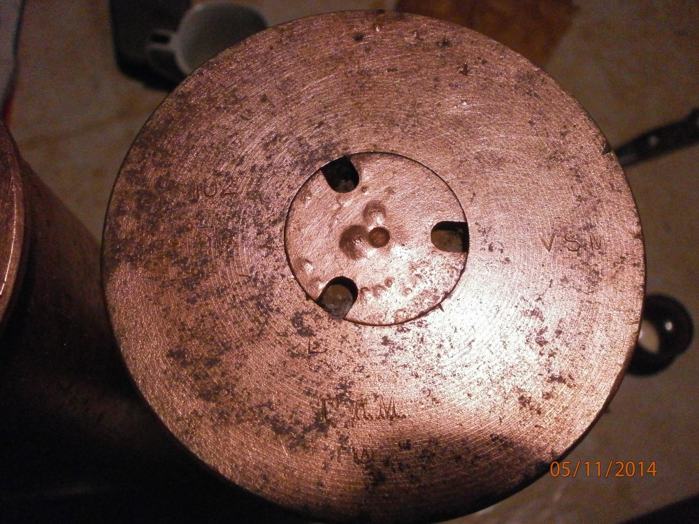

    сегодня камрад нашел 3 гильзы длинна 384мм калибр 75мм фото чуть позже может это быть от такой техники ?гильзы 1916 годаhttp://armoredgun.org/brm004/franc.html
    Останнє редагування: 5 лис 2014

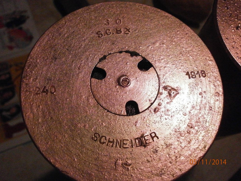

  15. апокалипсис 777
    апокалипсис 777 Major
    18
    25
    4.222
    Запорізька січ
    все гильзы из одной ямы...

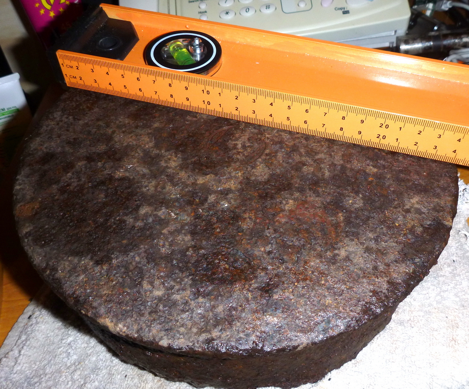

    Откопал в огороде остатки гильзы, калибр 220 мм
    Что за орудие било по моей деревеньке ?
    Явно что-то могучее типа Шкоды...
    Хотя, может и Первая Мировая.

  17. ЗМИЙ
    ЗМИЙ Stabsfeldwebel
    1.129
    г.Суренж Украина
    Три гільзи до царської трьохдюймовки - перші дві французські( Виробництва Шнейдер), третя - виготовлена в Великобританії фірма Вікерс - на замовлення царського уряду.
    апокалипсис 777 подобається це.

    ИМХО - немец 21 см (а мОжет и ПМВ)
    к примеру :
    http://militarymementos.co.uk/WW1-German-21cm-SK-L45-Brass-Cartridge-Case
    там все совпадает, кроме ДЛИНЫ потому, что ваши гильзы варварски обрезаны на дымоходные трУбы...

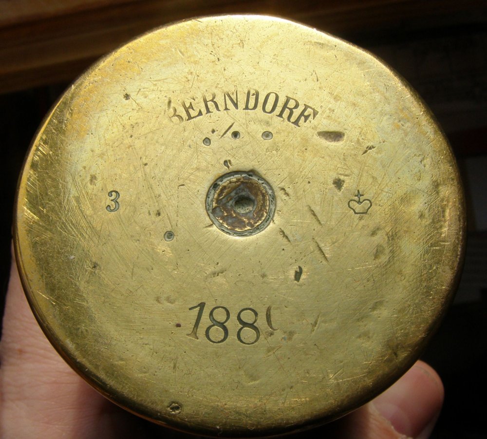

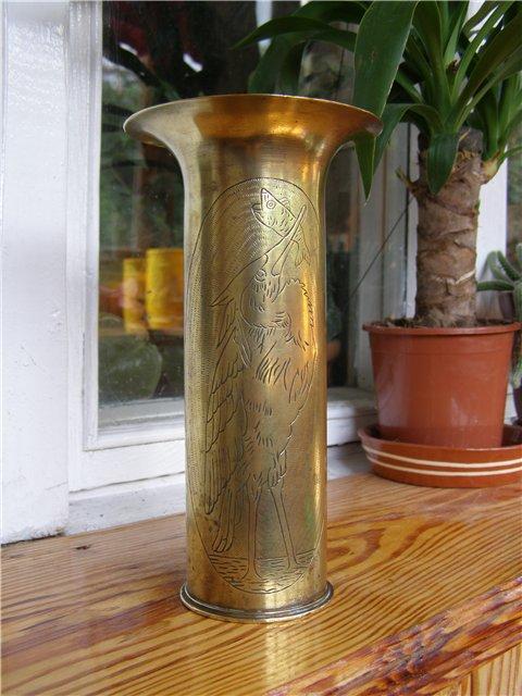

    ....попалась вазочка з говоздичками. Клеймо цікаве - Berndorf 1889 рік.
    Діаметр донця 64мм. Висота вази 250мм( думаю цей розмір ідентифікації не допоможе).
    Ну і корона. Раніше на австро-угорських гільзах не зустрічав,якщо провести аналогію з німецькими гільзами, то це Kaiserliche und Königliche Kriegsmarine(K.u.K. Kriegsmarine) . Цікакаво від якої гармати був цей девайс далекого 1889року?
    MiXaNiK подобається це.
  22. Willy
    Willy Stabsgefreiter
    1.047
    постсовок
    5,7cm Gruson.
    P.S. 57x250

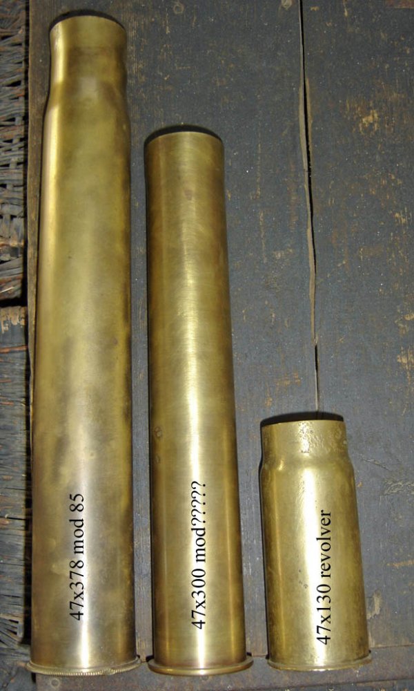

  25. Willy
    1.047
    постсовок
    Нахрапом попасть в яблочко не получилось, - нужно было сначала писули посмотреть:) => у 5,7cm Gruson L/25 диаметр донной части 73мм, без ступеньки на фланце. И другая система воспламенения.
    У вас гильза от 47mm L/44 SFK(47x382) - австро-венгерский улучшенный вариант 47-мм Гочкисса обр.1885
    В принципе, вы правы. Ваша гильза - на первом фото, предыдущего поста, - крайняя слева. Но Fert, по ошибке, подписал её, как гильзу от 47-мм Гочкисса обр.1885(47x378)
    P.S. Так и есть. Клеймо в виде короны ставилось на австро-венгерских боеприпасах, предназначенных для ВМФ.
