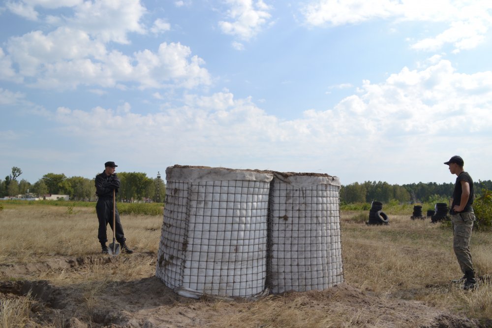

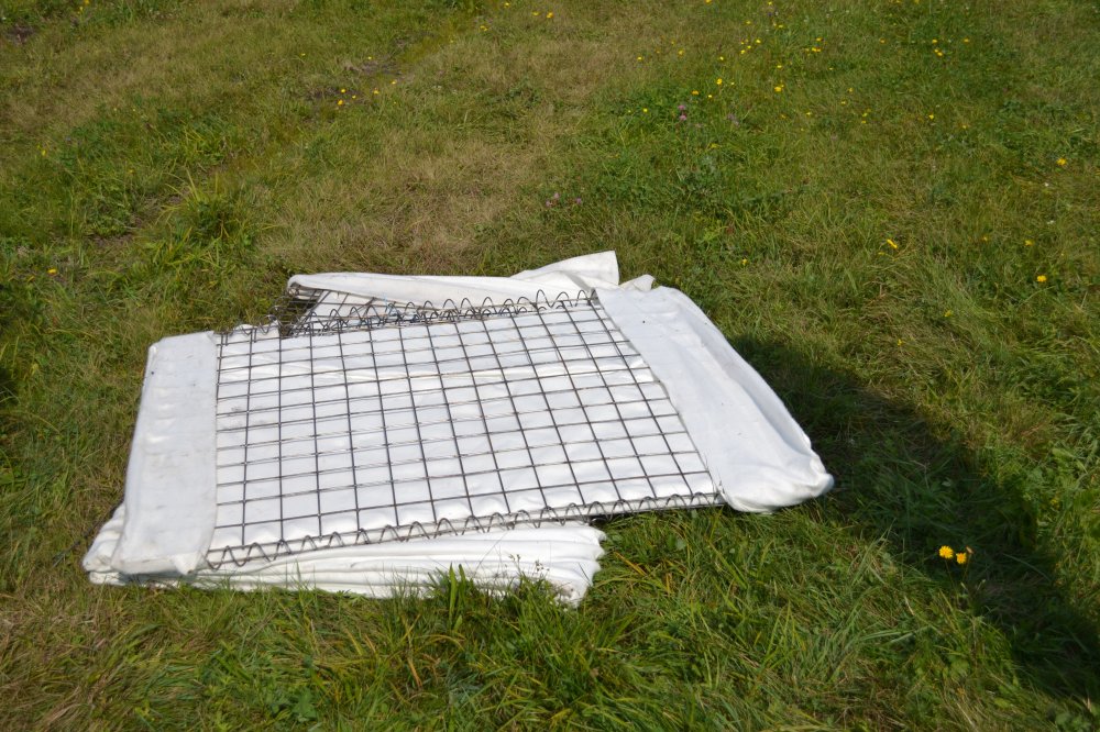

    Спільними силами ми зробили ,та налагоджуєм виробництво таких бастіонів для армії України.У нас вишли ось такі бастіони.Якщо комусь із ваших знайомих чи військових таке буде в пригоді.Чи хтось має бажання їх випробувати їх на міцність.Або має якісь поради чи питання ,щодо цієї справи, пішіть свої коментарі.Будем працювати, робимо по собівартості. Дякуєм за відповіді

    нехай те "соседи"у себя дерьмо разгребают.А в пользу этих матрацев тоже не особо верю.Как утеплитель в блиндаже,чтоб от стен меньше тянуло.

    ясно,засыпные,тогда да,полезная штука,натовцы пользуют везде,уменьшая потери,только внешне трохи другие.

    Интересно почему ВСУ не использует обычные строительные габионы, они дешевле, только геотекстиль нужно покупать отдельно

    Взять 4 контейнера, на арт. полигон. Установить их в линию в районе целей, за ними несколько ростовых мишеней.
    Пусть с закрытых огневых позиций батарея 122 выполнит учебную задачу соединив огонь к основному, как раз и тренировка для управления огнём. Взрыватели ОФ на ... действие при беглом. Лучший отчет на все версии, и лучшая реклама для изделия или анти реклама. Я то знаю что будет с ростовыми но ..... кто же мне поверит
    Да и со второго выстрела основным орудием должны в центр "бастиона", а если спец то и с первого, на полигонах всё привязан, а потом беглым по одному снаряду на орудие будет достаточно, если всё ок. с квалификациями ...
    Относительно тут представленной на фото ОП, так у них там пустынные условия, явно всё сделано для профилактики от шальных "приходов" мелочи. Они то в зоне недосягаемости 100%, и противник кто .... К ним явно за всё время ничего не прилетало, иначе все камешки бы убрали, они то опасней поражающих элементов. Да их позиция сразу в месиво из био-массы превратится если подбросить им 3Ш1 с В90 например, некому даже будет первую поиощь оказывать.

    Так никто вроде не предлагает укрываться ими от ствольной артилерии и использовать как постоянное укрытие? Для каждой задачи имеются свои решения. Гранитный грунт на нашей войне вроде и не частое явление, больше сланец с глиной и песок. Вот если их песком или черноземом заполнять, наверное получше мешков будет?

    Какая задача у такого контейнера может быть кроме как сохранить чью то жизнь, я например другой не вижу у этого изделия. С точки зрения создания дополнительного ориентира на местности для противника, и ввести его в заблуждение, пусть бк израсходует разве что, если он дурак.

    Речь о том, что если человек хоть что-то предлагает - это уже плюс.
    Вопрос в том - как его использовать. ДОТ из него конечно не построишь. Но к примеру вокруг блокпоста наставить осколки ловить? Если богвойны плотно кроет, то и в блиндаже особо не отсидишься. Но сейчас чаще 82 и ГПшки, 14.5, иногда ЗУ. От последних точно поможет.

    Теперь по теме. Не совсем уверен в том, что это панацея. Использование на блоках, частично ВОПах - да. Прямое применение данных штукенций - временное укрытие в местностях, тяжелых для подготовки стандартных оборонительных позиций или просто " на быструю руку" без прямых угроз БД. Да и укрытие это скорее больше психологичекое. Против арты, РС они не спасут. Вывод: укрепление БП и ВОП в сочетании со стандартной фортификацией. Как самостоятельная оборона, это не годится.

    HESCO bastion
    https://ru.wikipedia.org/wiki/HESCO_bastion
    ....Разработан в 1980-х годах...
    Дешево,сердито,эфект... Только вот не даст денег много отмыть;)

    А если биг-бэги грунтом наполнять?

    он за год сгниёт, и будет так
    Нужен геотекстиль он устойчив к УФ и влажности

    Как противоосколочная мера - вполне себе. Даже улицы в той же Авдеевке сейчас загородить чтобы вдоль всей улицы не летело. Дорогу перед блокпостом по быстрому перегородить змейкой. Вокруг блокпоста временные укрепления и позиции подскока обезопасить. Да мало ли вариантов? Помню видео от добробата за 2015 год - там неплохо эти штуки помогли когда мины начали рядом прилетать, там прямо целый лабиринт из них был вперемешку с покрышками, сейчас не смог найти.
