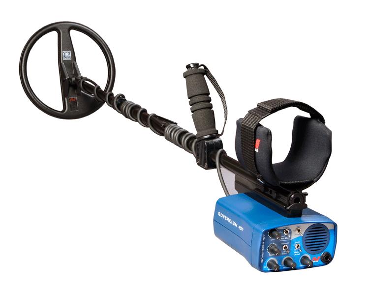

    В общем появилась необходимость обзавестись штангой при минимальном бюджете, и главное, что бы не выглядела совсем уж недоразумением. В наличии имелась удочка советского производства покоящаяся под потолком в гараже. Благо мода на современные удилищ а с разными тестовыми характеристиками вытеснила сей девайс из обихода. За основу дизайнерской мысли был взят американский вариант Minelab Sovereign GT 20120618065537.JPG

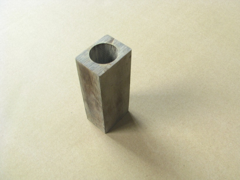

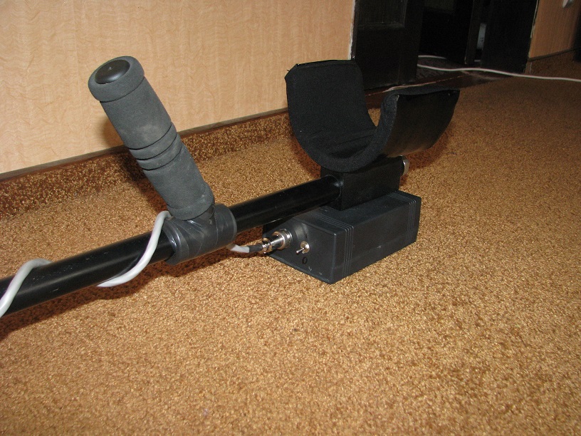

    Был использован кусок брускового текстолита из которого изготовлен держатель для блока с подлокотником и катушки. IMG_1689.JPG IMG_1758.JPG

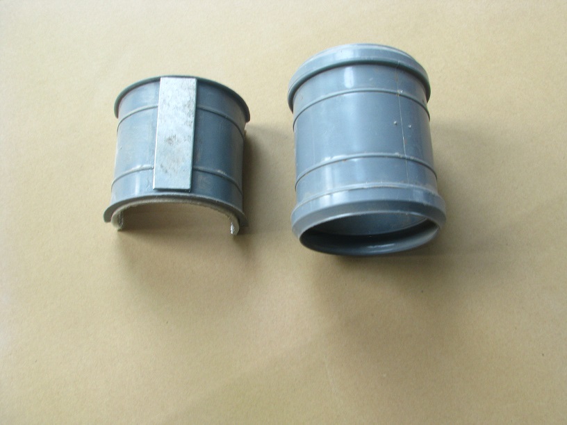

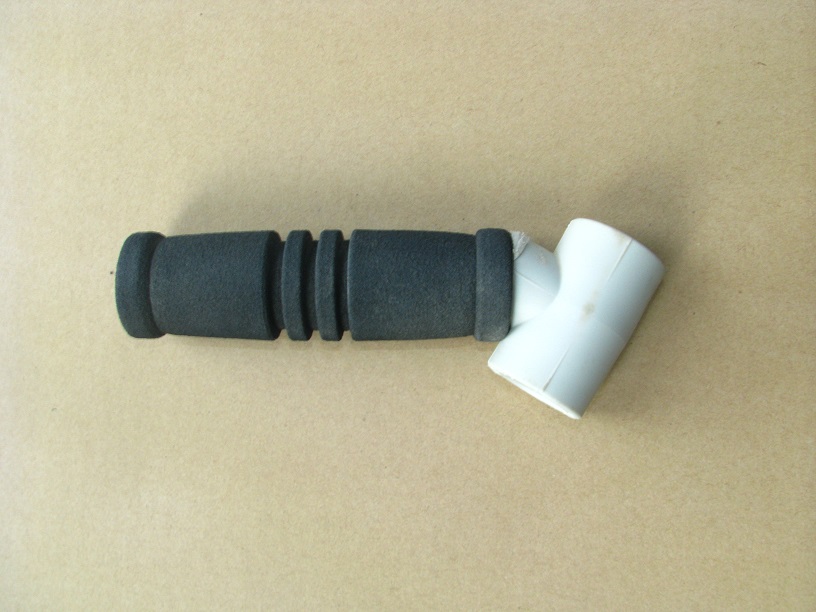

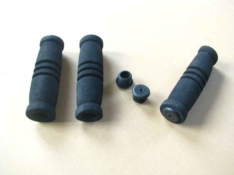

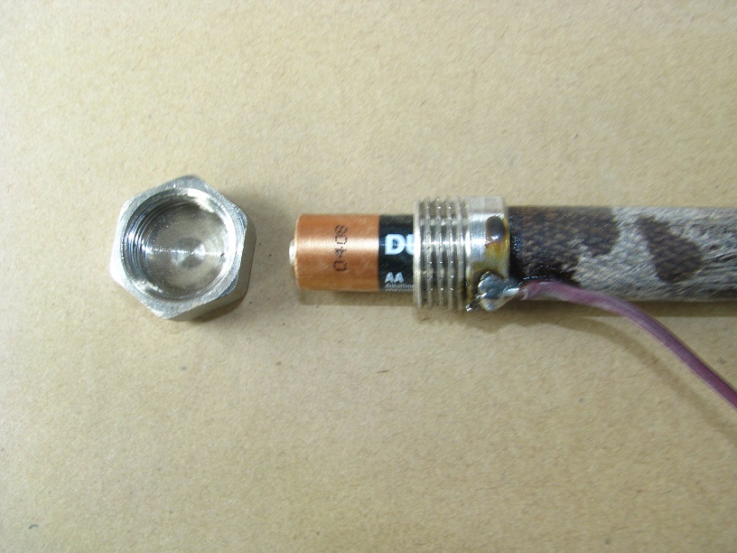

    Выглядит вполне презентабельно. Интересно как покажет себя в работе. А как она разбирается, на чем фиксируется, или как удочка - простой телескоп?

    Собирается как удочка. Длину делал под себя, надобности в регулировке нет. Прочности на изгиб хватает вполне. Прочности фиксации от проворота и складывания хватает вполне.

    Меня заинтересовал блок АКБ, как сделаны контакты батарей? От чего пружинку поставил поджимающую?
    Хотел так же батареи вмонтировать в штангу, всё думал как сделать, а тут идея :) Спасибо.

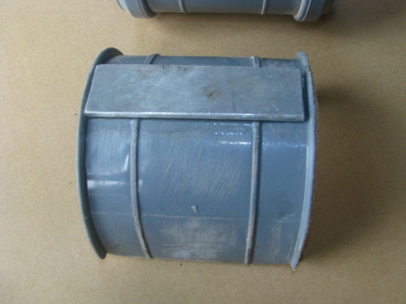

    В аккумуляторном блоке использована довольно жесткая пружина из батарейного отсека советского магнитофона Спутник. Там она стояла на жестяной площадке.Пружина установлена вместе с площадкой, предварительно плотно подогнанной по диаметру трубки отсека и после пайки провода просто залита эпоксидкой. С другой стороны испрользована анодированная водопроводная заглушка и резьба диаметром 1\2 дюйма. Резьба латунная хорошо паяется, тоже вклеена эпоксидкой.Длина трубки и глубина вклейки пружины подбирается опытным путем в зависимости от количества аккумуляторов.
