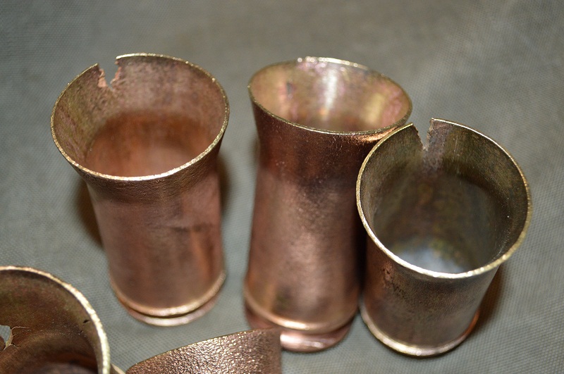

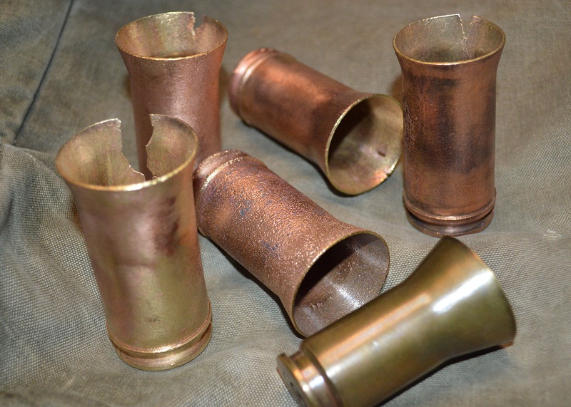

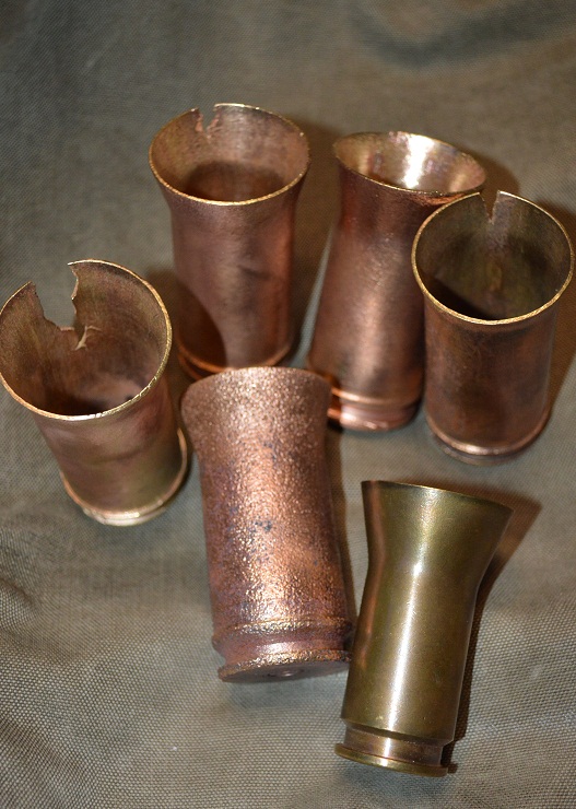

    У приятеля скоро днюха ... Попросил сделать ему подарок для алкомарофонов:smile_6: . Повместительнее , чем Флак и ПТР-гильзы . Купил на Райберте красивейшие гильзы ВЯ , в прекрасной патине:smile_12: . Начал процесс изготовления и ... обуел:eek: . Хрен его знает , что за состав латуни - техпроцесс выдержан в соответствии с изготовлением рюмок из гансовской зенитки 20-мм и советскоко ПТРД 12,7 мм . Не пошло ..... Лопнули четыре из пяти , а пятая хоть и вальцанулась , но в результате очистки стала вся щербатая . Дла сравнения положил "свежевыпеченную" рюмку из гильзы к ПТРД ... Флаковские не ставлю , ибо и так все видели в моем исполнении . Че за хрень камерады ? Латунь говенная ?

    Попробуй их отпустить, может металл пластичней станет.

    Само собой это учтено и сделано , даже с часами в руках и заданной температурой !

    Уменьшить угол и обороты?

    Пробовали и первое и второе . В ручную тоже юзал ... Склоняюсь к усталости металла . :rolleyes: А с виду так прекрасны были гильзы ...

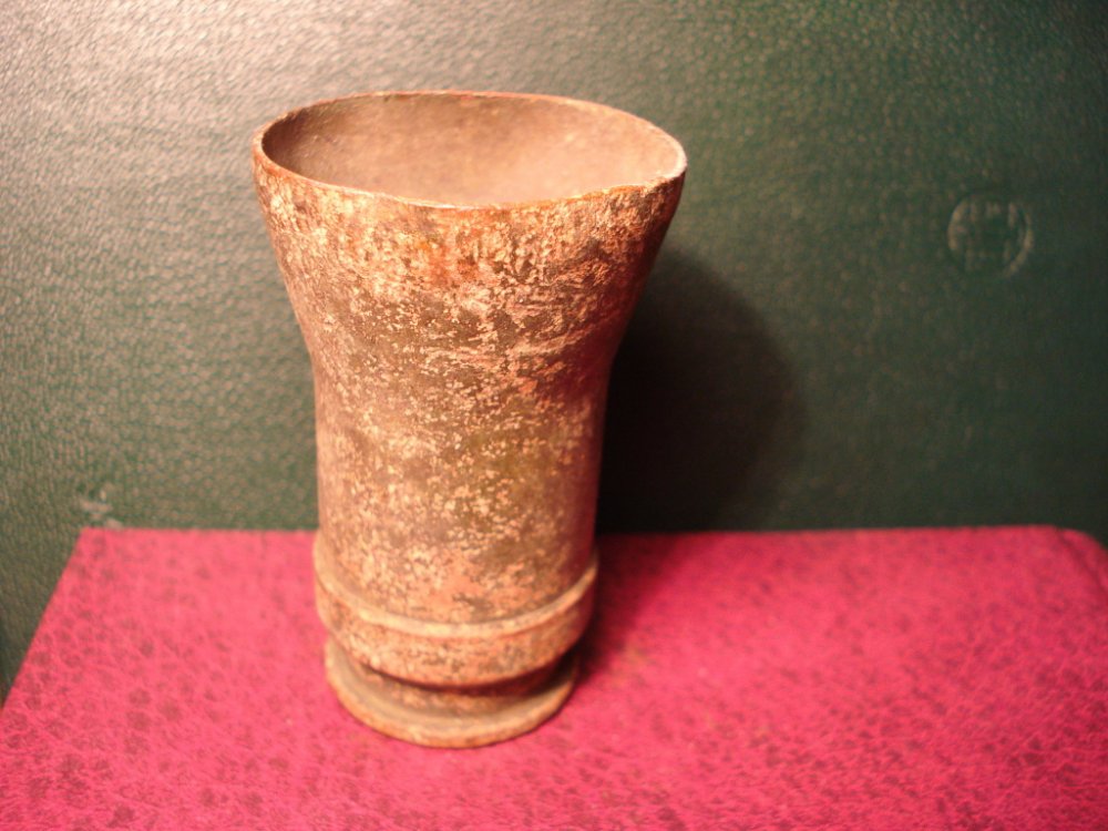

    Вот копанина , гансовский тренч-арт . Угол вальца не мал , да и мой не больше ... Видимо состав латуни не тот . Цинка чтоль больше в ВЯ ?

    Как вариант. ВЯ все-таки для авиации делали, там и толщина стенки может быть меньше, вес=керос=баблосы.

    Тольщина , кстати - у гильз ВЯ чуток поболее , чем у гильз 20 мм Флак . В той же точке отпила . +- середина гильзы . По практике , ПТРошная и гансозенитка - пластичнее ... ВЯхи туго шли ...

    Я думаю , что при выстреле могли быть микротрещины в гильзах , при столь долгой лежке в агрессивной среде - стенки ослабели + нагрузка при вальцовке ...

    ИМХО сохран подкачал. Бывает такой, что вроде гильза красивенькая гладенькая в патине, а после чистки химией - УГ. По фоткам после чистки видно, что гильзы таки подуставшие, цинк повымывало. Также повреждения нетипичные для чистой (тобишь нормальной, свежей) латуни.
    По поводу гильз ВЯ. Толщина стенки действительно больше чем у флаков и ПТР. Есть пару задаренных рюмок из ВЯшки - человек "развальцовывал" их просто 37 мм бронебоем и кувалдой (он так говорил, по крайней мере). Но там и сохран был мега, из ящика- латунь реально нульцовая.

    А эти ломанные можно обрезать, и подсвечники сделать.

    отечественная латунь хреново сохраняется! видимо цынка много сыпали...
    берешь маузеровскую копаную гильзы - сохран! даже после лимонки.. у мосинской горлышко на раз лопается....

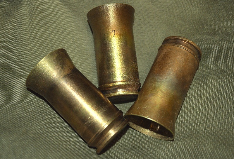

    Встретил старого камерада - кузнеца по профессии . Поведал ему свой головняк .
    Опыт - великое дело:smile_12: . И он у меня , теперь , есть !!! Свистите , если что . Будет плохо - высылайте деньги . :D

  24. Дорден
    Дорден Stabsfeldwebel
    1.208
    Нетутэйшы
    Цвета побежалости выдают всю "тайну" ;)

    Как раз и нет;) - просто радуга поперла , когда закаливал - звинели чтоб под серебро ...
