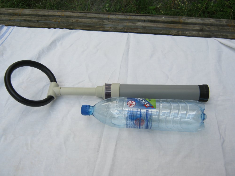

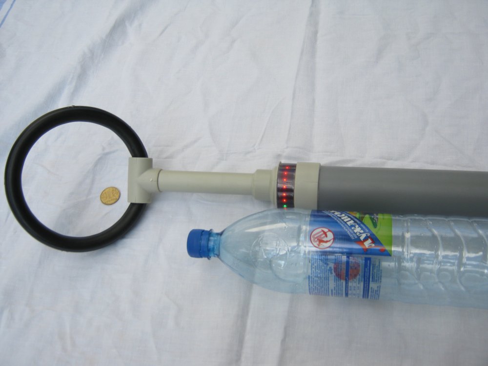

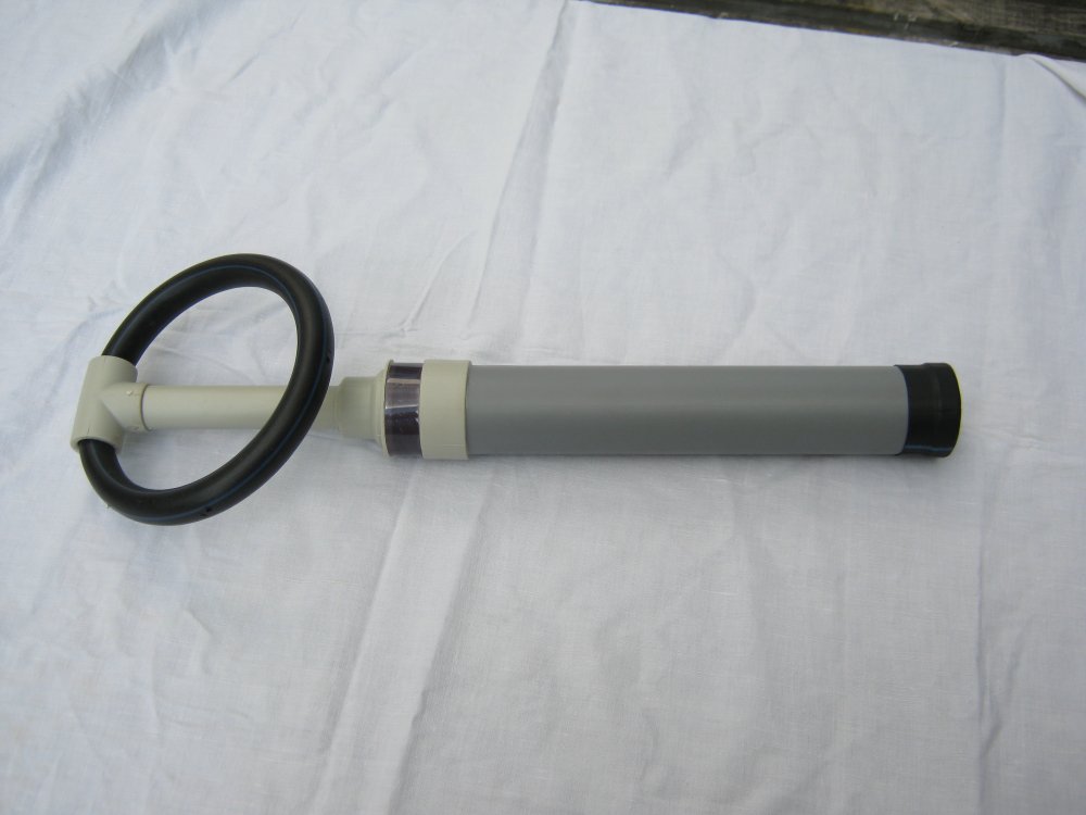

    Сегодня переписал программу для "Выдры" и добавил в прибор вибратор, по просьбе камрадов из Азова. Получилось очень неплохо
    Все приборы "продавили" в барокамере под давлением 3 атм. в течении 1 часа.

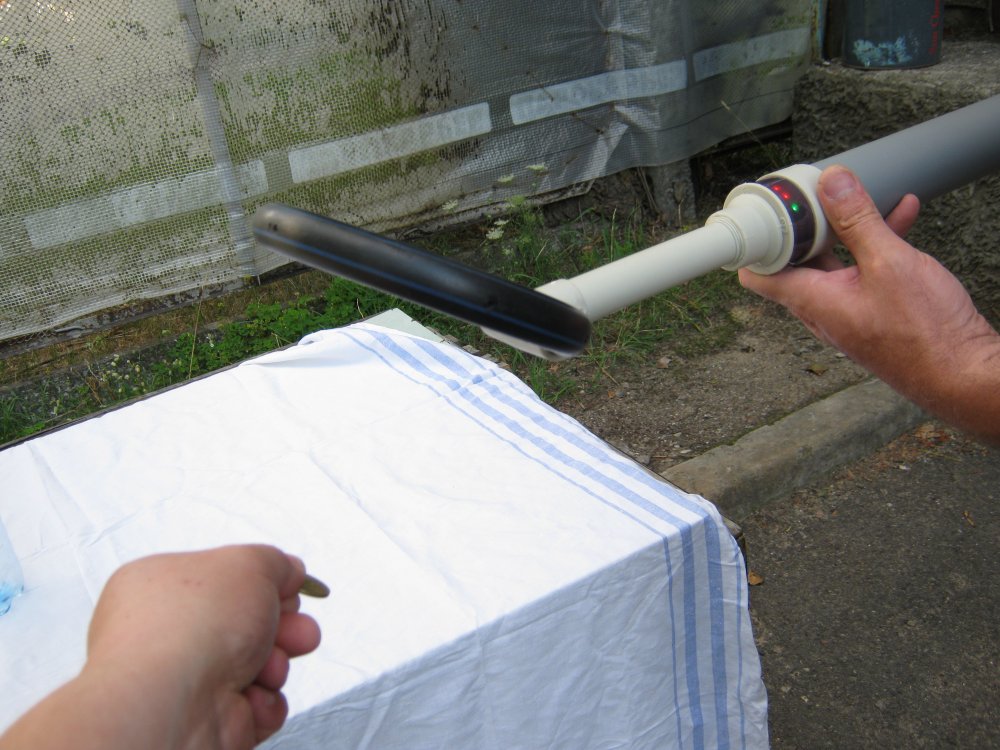

    Как реагирует "Выдра" на мелкий железный мусор ?
  4. Продавец jurakez
    jurakez Stabsgefreiter
    155
    Украина г.Славутич
    Прибор делался для поиска мелких предметов из "презренных" металлов, катушки 150-180 мм хорошо чувствуют ЛЮБУЮ мелочь, но катушку можно поставить и 300 мм, или над грунтом при поиске поднять повыше:) .

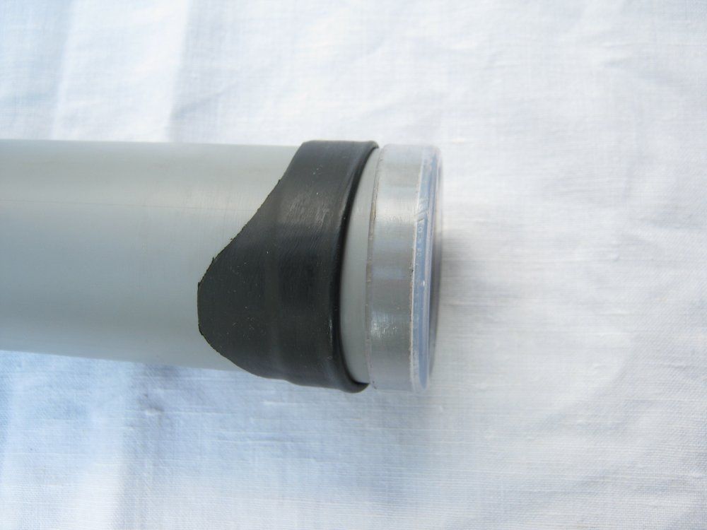

    Внутренности "Выдры"
    Задняя крышка имеет дополнительный силиконовый уплотнитель
    Электронный блок крупным планом, хорошо видно геркон регулировки чувствительности
    Внешнее герметизирующее уплотнение, АХТУНГ!!!, для гарантии герметичности необходимо одевать именно так, на резинке есть "ушки" для удобства захвата руками, и необходимо следить чтобы под резинку не попал песок при одевании.
    Резинку перед закрытием смазать вазелином, а при температуре ниже 15С силиконовой смазкой
