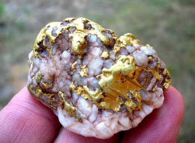

    Мечта!!!!!!!!!!!!!!!!!!!!! Красавец!
    gnes, Таггер, Майор Кузьмич та 4 іншим подобається це.

    ... и на пляжах такие живут? :)
  12. Leut.Horn
    Leut.Horn Вірменський офіцер
    16.504
    Почти в горах
    Не знаю,может севернее.. У нас на севере Края есть.. Надо смотреть наличие обломков кварца в ручьях и на косах рек и в породе на берегу..
